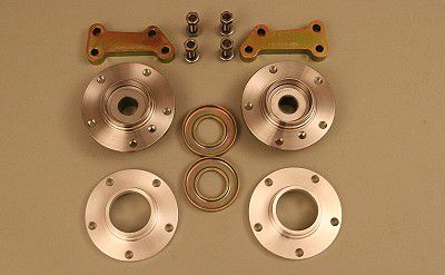

« Ответ #81 : 22 Марта 2008, 20:32:03 »
Вот так!
Зацените и напишите :)

Proof
« Ответ #82 : 22 Марта 2008, 22:15:19 »
Прикольно, а с тормозами в сборе выложи фото )

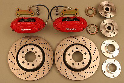

  • Сообщений: 737
  • Репутация +10/-6
« Ответ #83 : 22 Марта 2008, 22:42:54 »
C тормозами надеюсь через недельку будет все готово- составные диски + проставки переходники под суппорта

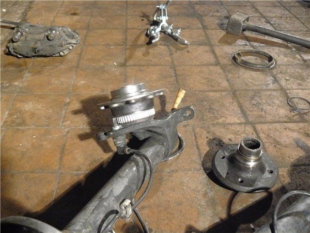

  • Сообщений: 608
  • Репутация +67/-3
« Ответ #97 : 28 Марта 2008, 14:49:15 »
Молодец. Тема с втулками мне тоже нравится больше чем стойки от е36. Я занимаюсь тем же. Втулки уже изготовил. Однако я делал немного не так. Поскольку необходимую заготовку найти нелегко да и вообще чтобы упростить тему я решил использовать штатные детали. Купил на резборке ступицы от Е36 в комплекте, разобрал, и втулки эти выточил из заводской оси (предварительно болгаркой срезал все лишнее чтобы можно было зажать в токарный станок и работать). Все допуски под подшипник и материал остались заводские.
  • Сообщений: 737
  • Репутация +10/-6
« Ответ #98 : 28 Марта 2008, 20:11:37 »
Когда будешь сажать втулку то будет какой-то преднатяг который растянет втулку и размер уйдет и заводских допусков не получится. поэтому не более 1 сотки или без натяга а когда подшипник напрессуешь втулка немного обожмется.
