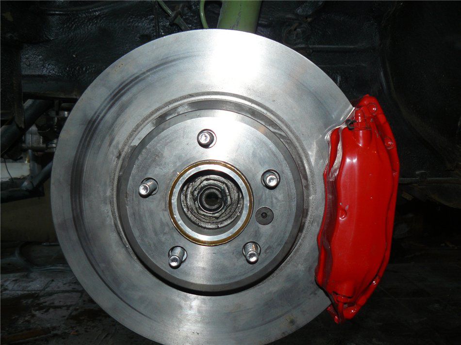

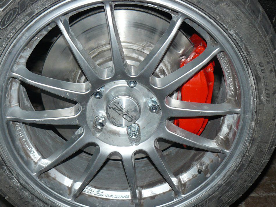

вот тоже немного фоток выложу про переход с втулками
(передние тормоза 348мм+4 поршевые брембо)

Молодец! Отлично получилось. Как вылет? А то я с нормальными дисками не пробовал, а мои диски с Е34 (у них вылет совсем другой) - народ интересуется. Как тормоза? С виду выглядят очень эффектно. А зад у тебя тоже с компакта?

Ka:Mar
А  17 диски налезут??

« Ответ #132 : 19 Мая 2008, 00:44:09 »
на зад я заказывал только ступицы от компакта при чем сначала заказал под барабаны и эти ступицы лежат в экзисте под реализацию и мне деньги за них не отдают.:( .. так что если кому с барабанами захоцется перейти то они в наличии должны быть или пишите.

« Ответ #133 : 19 Мая 2008, 12:15:52 »
Ka:Mar
на фото вроде 18"

« Ответ #134 : 19 Мая 2008, 16:21:46 »
если диски подобного дизайна то и 17 встанут.
