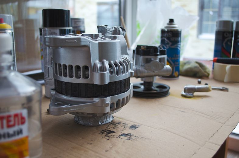

придаем внешний вид генератору и компрессору ГУРа

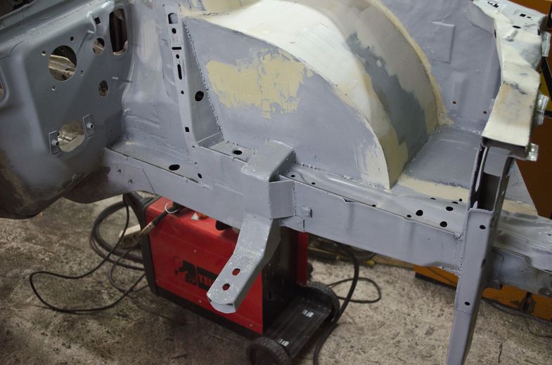

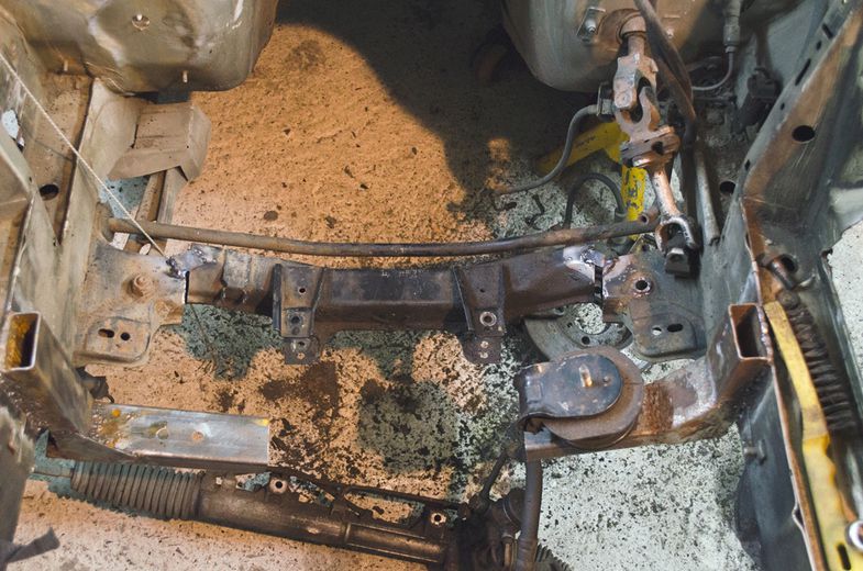

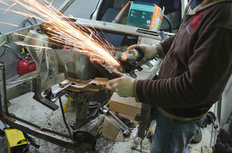

ну собственно продолжим после небольшого простоя.

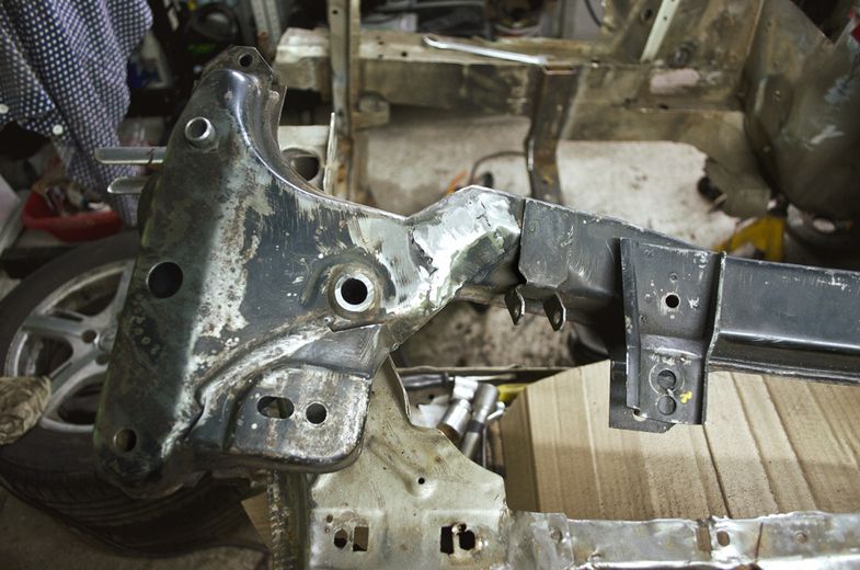

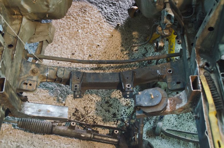

начинаю с того, что смещаю рейку назад, что бы мотор, а точнее картер прошел мимо рулевой и не задевал ее.
отрезал центральную часть с креплениями рейки
сдвинул на 3см и прихватил
снял, почистил, нарезал пластин толщиной 2мм для обварки
и обварил
теперь мотор должен влезть без всяких проблем. если все так и будет, то обварю опоры двс окончательно.

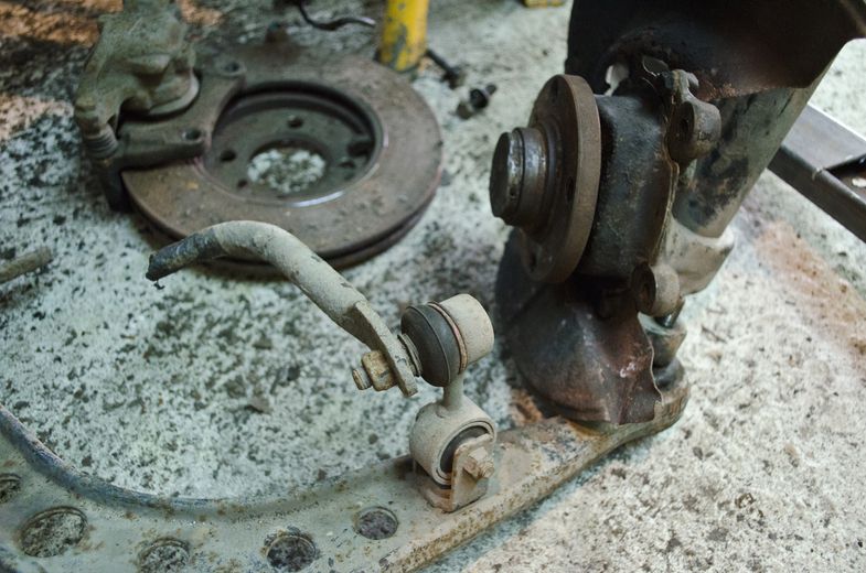

пока снимал переднюю подвеску, развалился передний стаб прям в резинки  :o
есть ли возможность поставить более жирный стаб? от чего? буду признателен за инфу

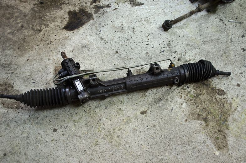

так же намутил рейку от е46. отмыть и будет как новая ))

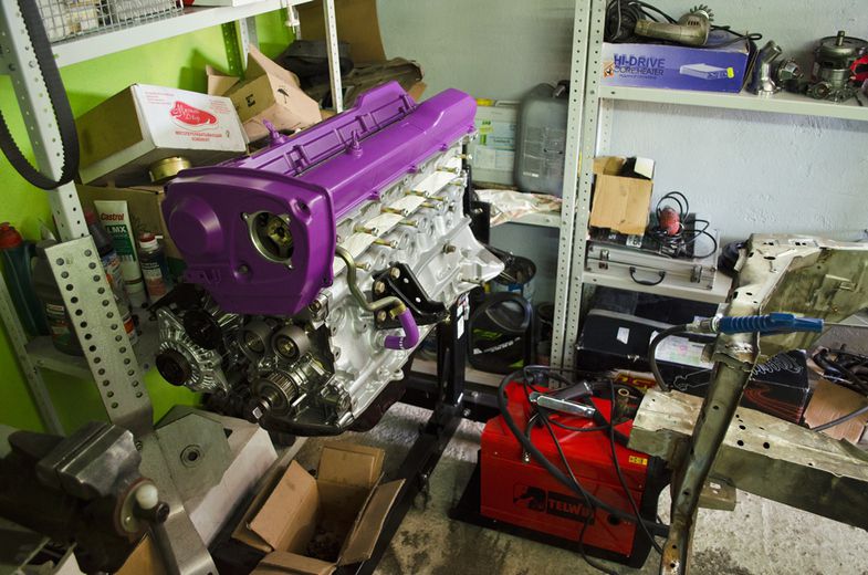

японо сердце  tongue
возник вопрос по рулевым тягам, буду покупать новые, поэтому что лучше брать, от е46 или от 30ки ? я так понял что подойдут все равно любые?

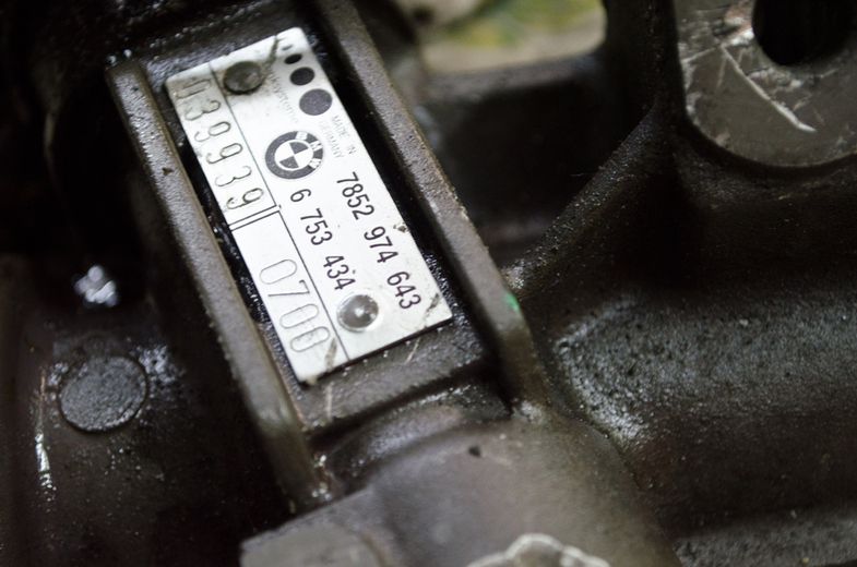

Ну так кто нибудь подскажет, на 46ую рейку ставить тяги и наконечники от е46 или от е30 ?
есть у них какие отличия? объясните нубу ))

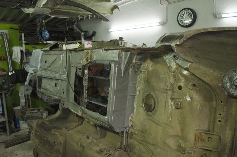

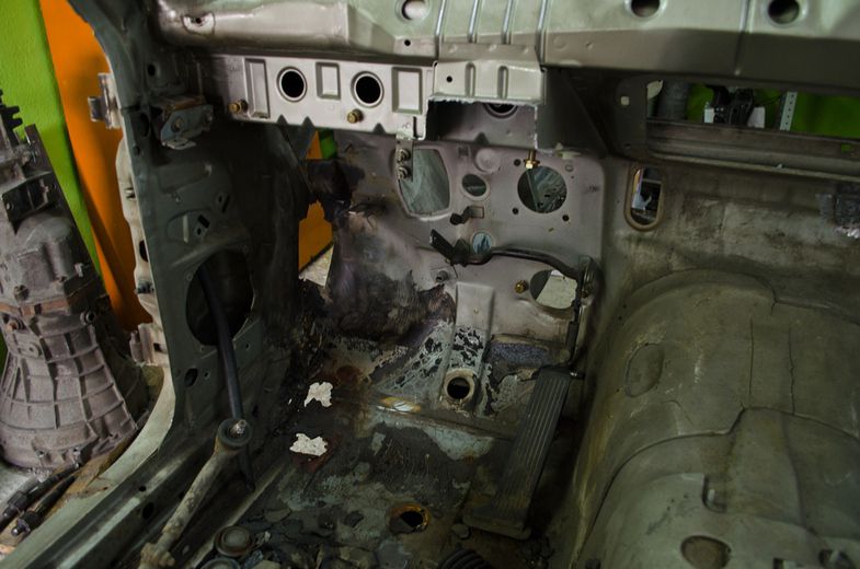

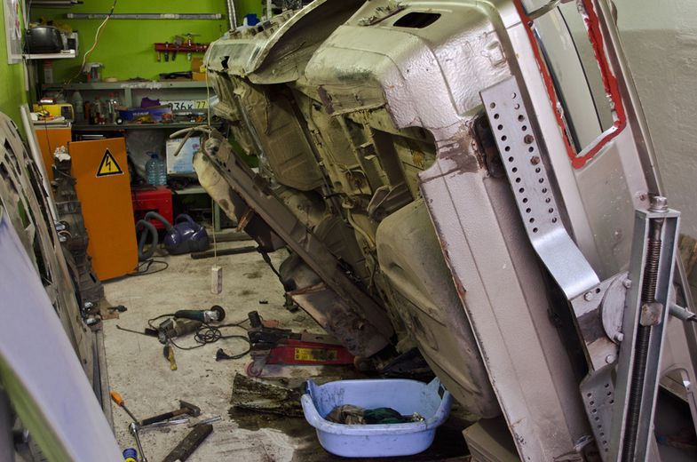

сварганил одну арку
все дырки какие есть в салоне, были залиты обычным красным герметиком )))) находил их тыкая отверткой
все вырезаю к чертям. дыр все больше и больше становится ))

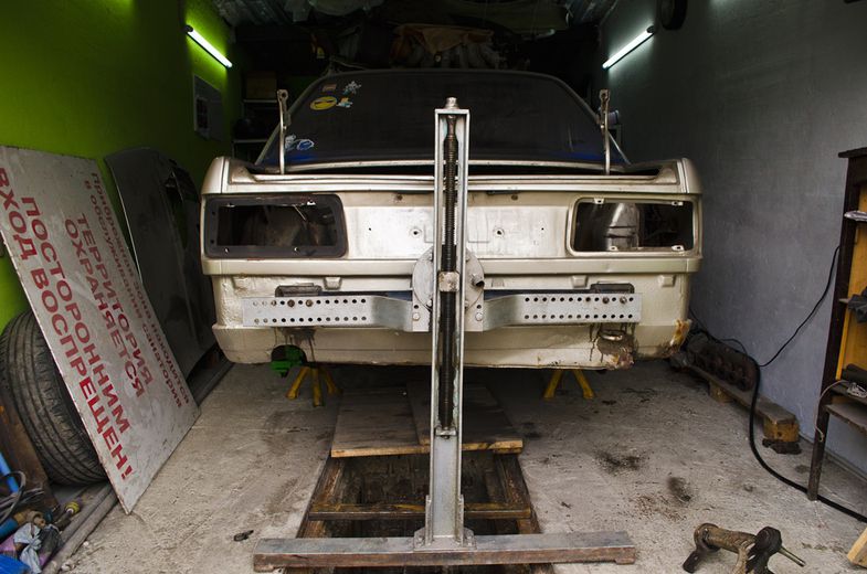

а еще наконец вывесил заднюю часть на кантователь. пригодилась балка от фаркопа, которая была с машиной вместе. отпилил от нее крюк, что бы не мешал, и к ней закрепил кантователь. такую же схему нужно использовать спереди.

« Ответ #113 : 30 Мая 2013, 11:33:54 »
тяги от е46 наконечники от е30 Передня подвеска от чего ??? а если кулаки от е46 то тяги тоже от наконечники от е46. Различие тягах е46 в них есть масленные каналы. Если поставить другие тяги то пыльник будет сжимать.  Чертеж на напереходник у меня гдет о был под супорта твои.
кулак родной. яно, спасиб за разъяснение )) значит тяги от е46 а наконечники от е30. буду заказывать значит ))

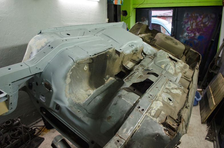

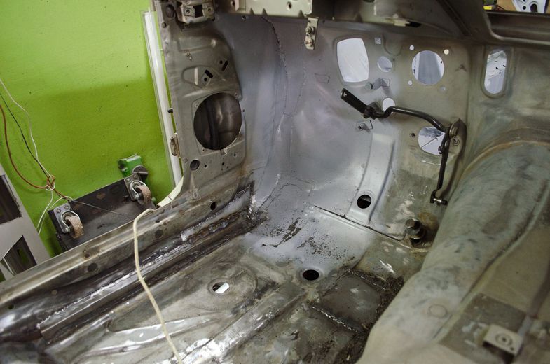

продолжу...

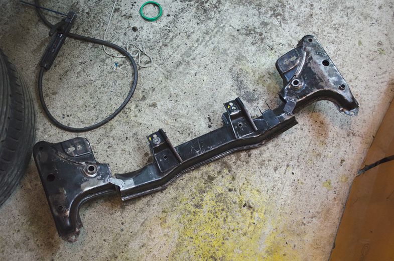

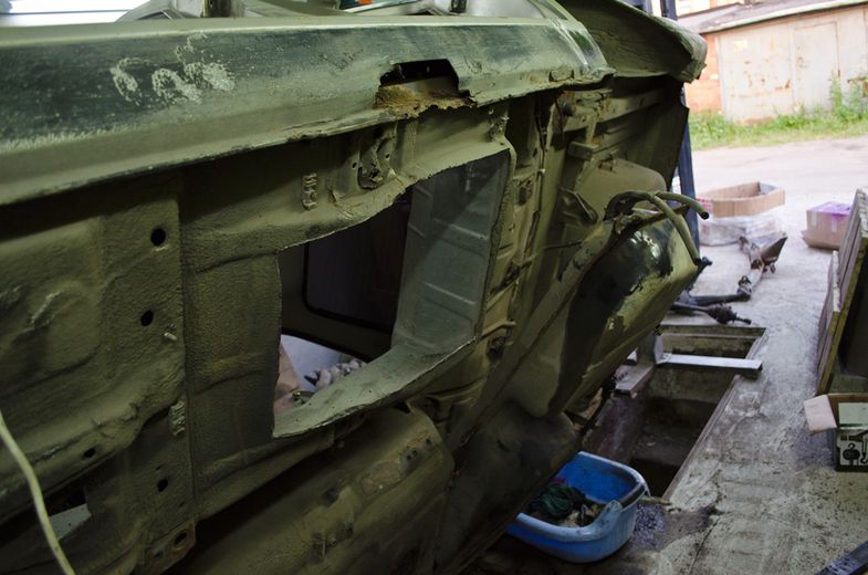

Пока снимал бак, он весь развалился, держался на добром слове ))

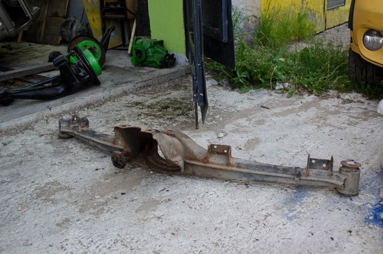

подрамник следует отправить на песочку

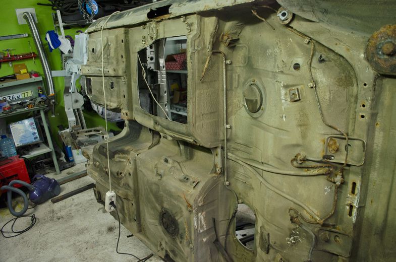

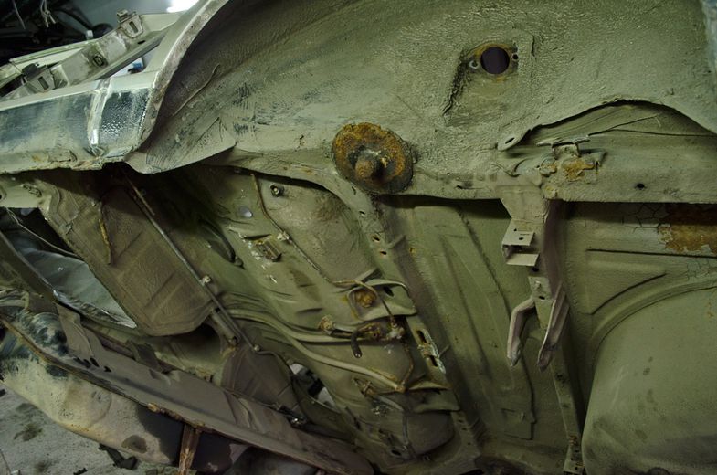

приступаю к зачистки днища. до:
в процессе:
ну а после, пока нету  :)

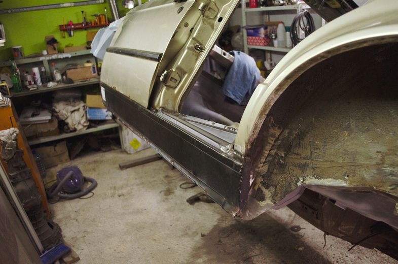

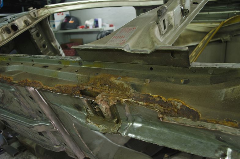

пороги тоже повырезал. не смог смотреть на эти дыры, а латать смысла не было.
нужны ремонтные арки, точнее возможно даже одна, правая, задняя. не завалялась у кого или может кто номером ее поделиться, чтоб заказать?
  • Сообщений: 321
  • Репутация +19/-0
  • Локация: Мос Обл.
« Ответ #120 : 19 Июня 2013, 23:18:52 »

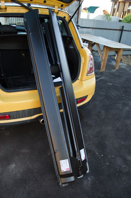

сгонял сегодня, забрал пороги у Gudron'а  ;)  спасибо ему что приберег парочку )
осталось найти заднии арки.

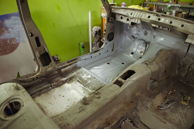

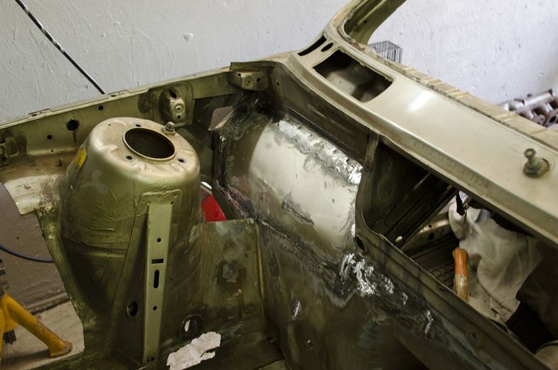

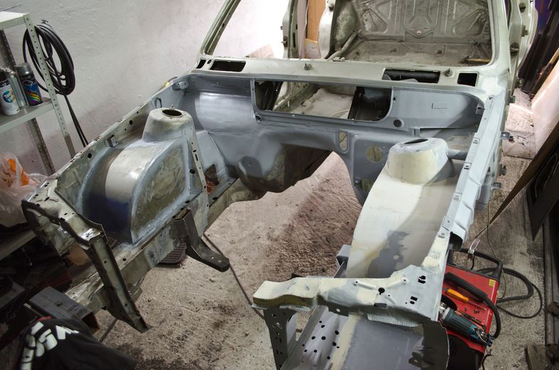

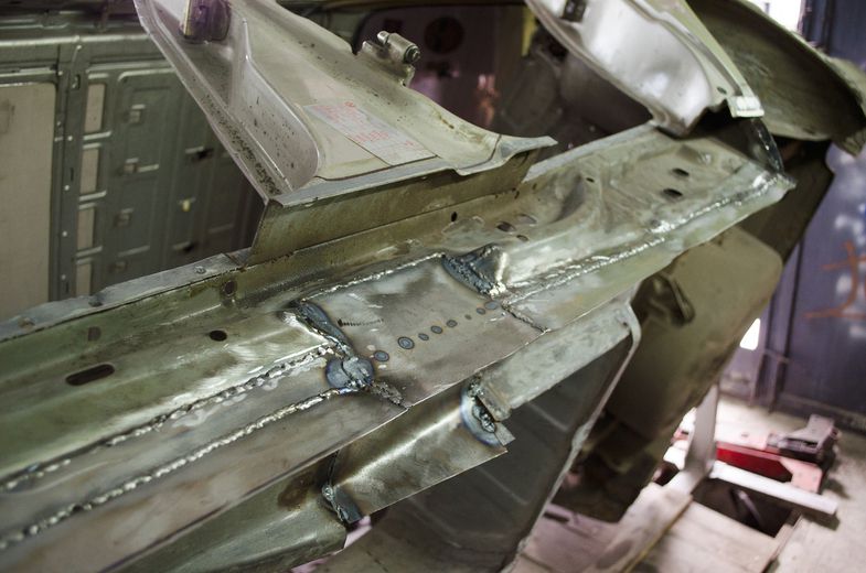

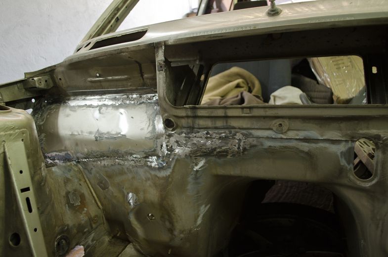

Сезон почти к концу, лето тоже, а я все не как не закончу с кузовом ((

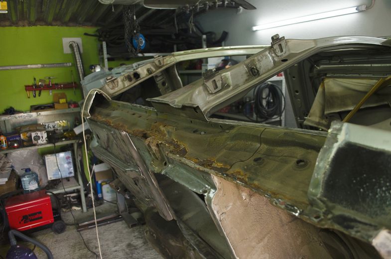

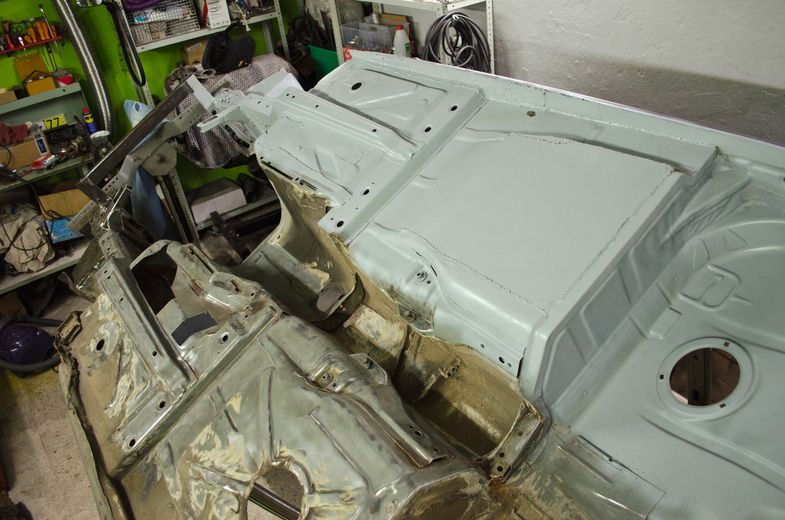

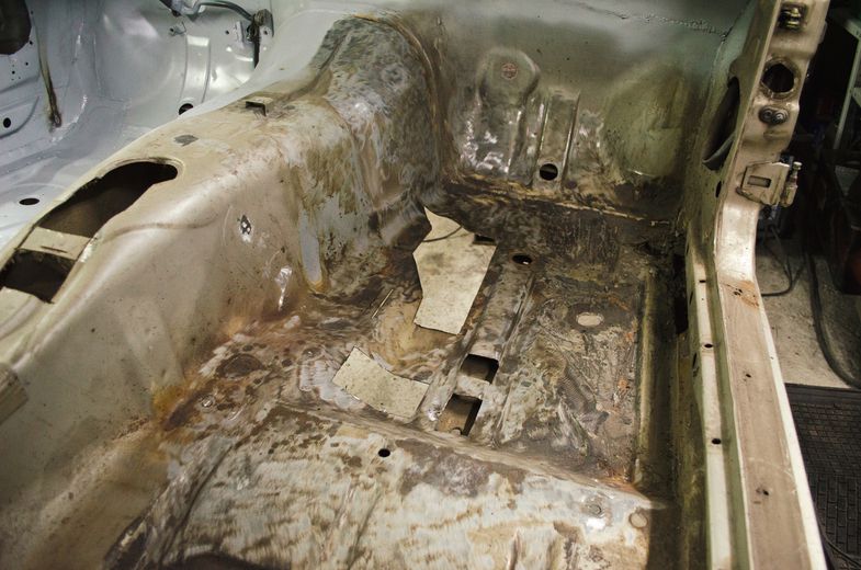

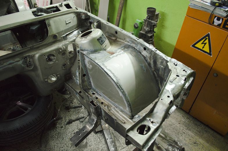

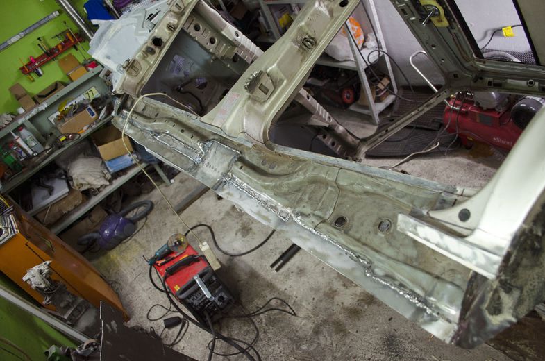

Дело медленно, но движется. Арки передние переварил, полы с водительской стороны переварил, порог левый переварил.
до
после
с порогом
со стороны салона
снизу
арки
начинаю крамсать пассажирскую сторону
сплю и вижу когда она уже будет на колесах...

пока не положил герметик,обработай кислотным грунтом,обязательно!
а вообще желательно сначала ним обрабатывать,а потом простым
а то вся твоя сварка накроется медным тазом
