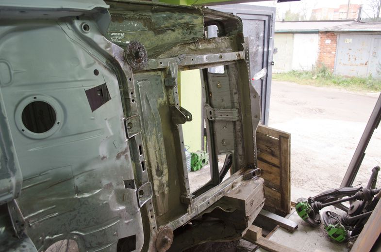

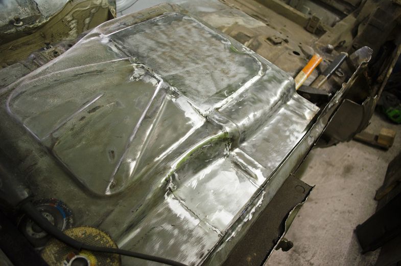

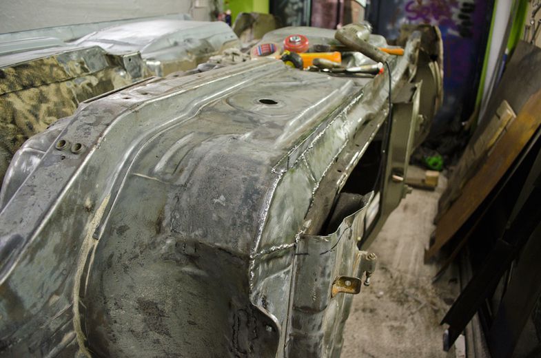

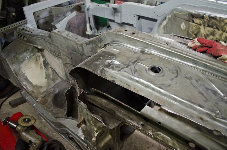

кузовные потуги продолжаются  :) писать особо нечего, все видно на фото
повырезал я все поддомкратники )) теперь машину можно будет поднимать только под лонжерон или диф.
еще есть мысль, усилить кузов, путем соединения передних и задних лонжеронов. передние лонжероны заканчиваются под передними сидениями, задние лонжероны заканчиваются там где перегородка примерна, между салоном и багажником. короче под задними сидениями получается пустота, в которую хочется вживить пару профилей и труб для жесткости, и тем самым связать лонжероны.
После отпуска будет чем заняться ))

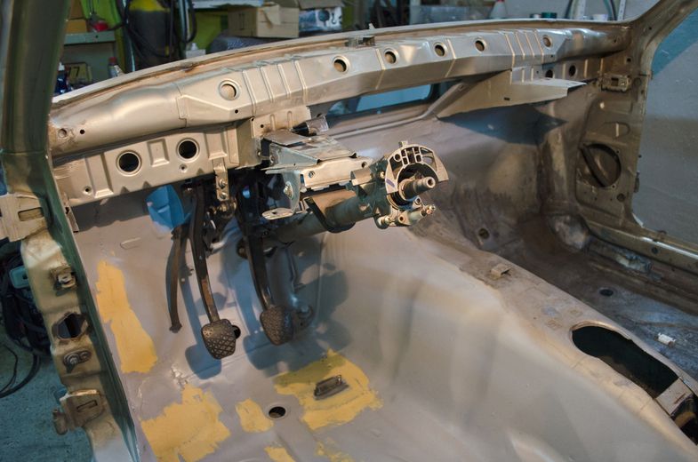

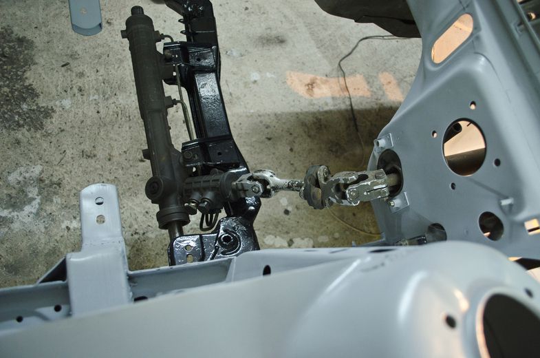

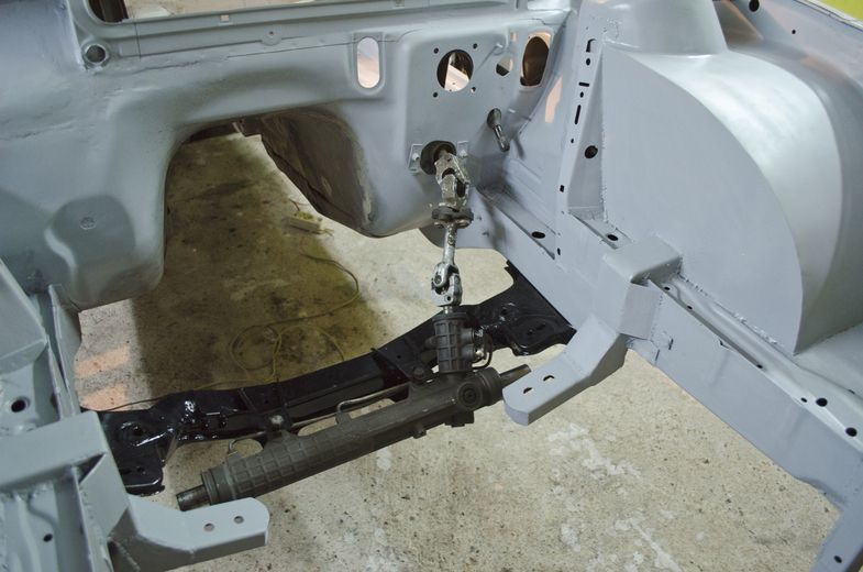

Накинул передний подрамник, рейку, вал рулевой и педальный узел, что бы посмотреть как что будет примерно.
вал сдвинулся в салон сантиметров на 5
вышел касяк с подрамником, не понимаю как это получилось, но одно с одной стороны не сходится по дыркам крепления, ушел в сторону один угол. пипец. вроде все примерял после сварки, было норм, ну или мне так показалось  :(  вообщем надо немного его переделать, эх а я его уже покрасил...

Красивые фотки, все чистенько и нормально обварено!

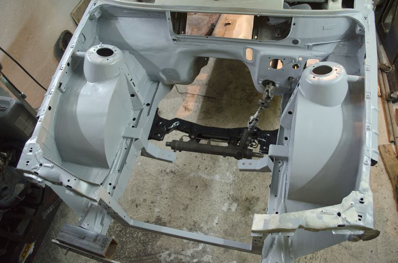

НА следующий день, посли приезда, пока еще оставались деньки отпуска, пошел в гараж, переварил передний подрамник еще раз )) теперь встал как родной. начал приваривать крепление передних стоек к кулаку, чтоб установить винты DGR, потом как доделаю, выложу что вышло )) перезаказал рычаги. А ну и полик еще надо заказать, склоняюсь к StrongFlex'у желтому. Кто что слышал за него? кто заказывал уже себе?

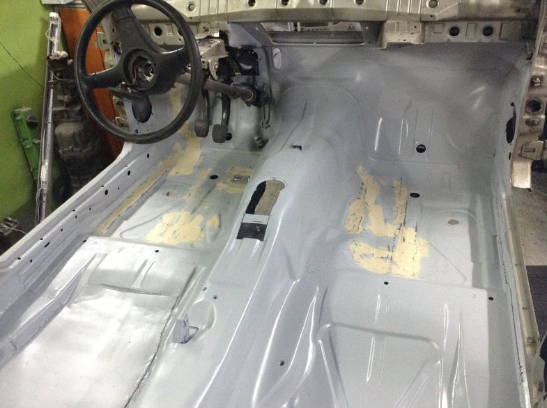

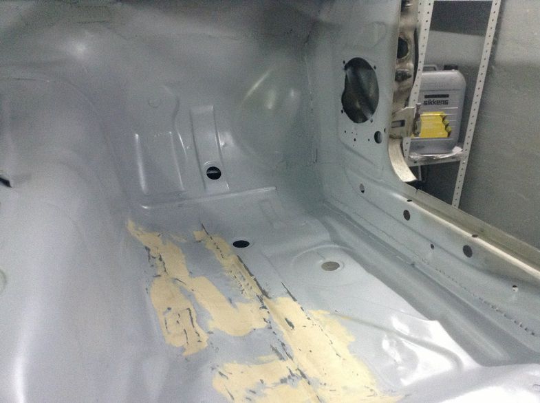

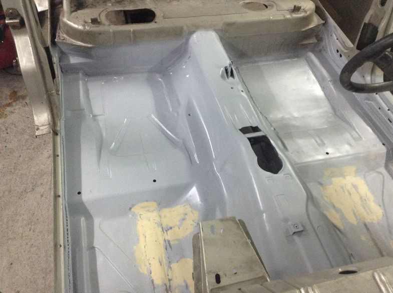

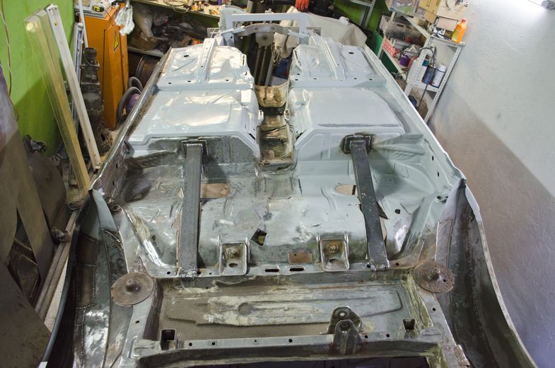

Переварил полы в салоне, загрунтовал и начал промазывать шовным герметиком и местами шпаклевать )

грунт нормальный       герметиком будеш мазать?
уже! почти везде промазал. снаружи герметиком а из салона шпаклюю, что бы без намека на сварку  :)

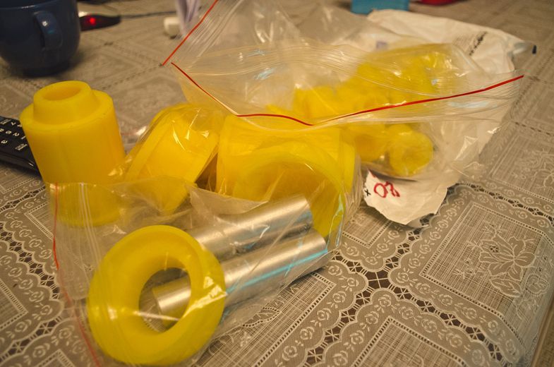

заказал полиуретан в задний подрамник, в передние и задние рычаги и в диф. изначально думал запихнуть в задний подрамник метал вместо полиуретана ))

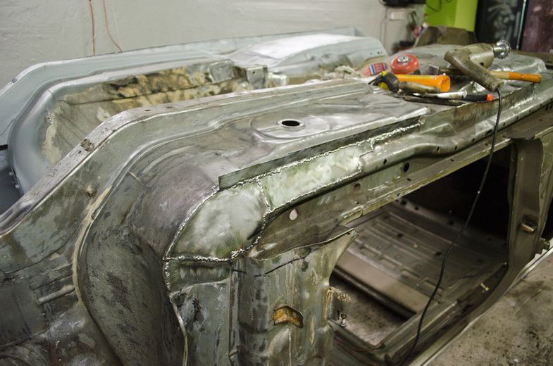

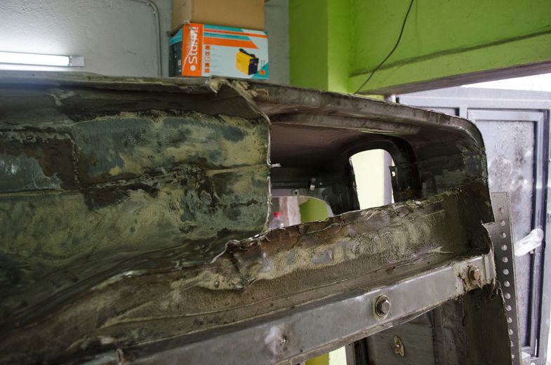

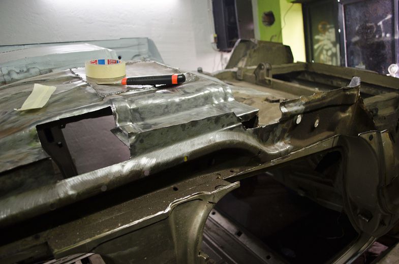

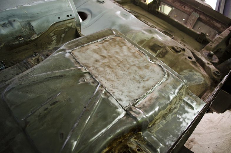

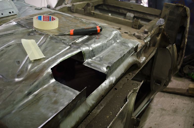

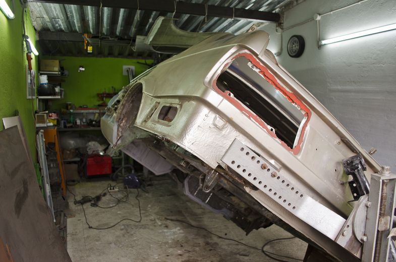

А тем временем продолжаю мучить кузов.

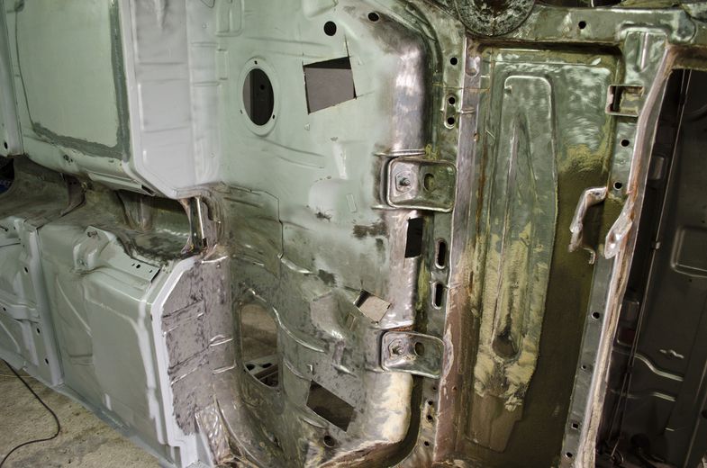

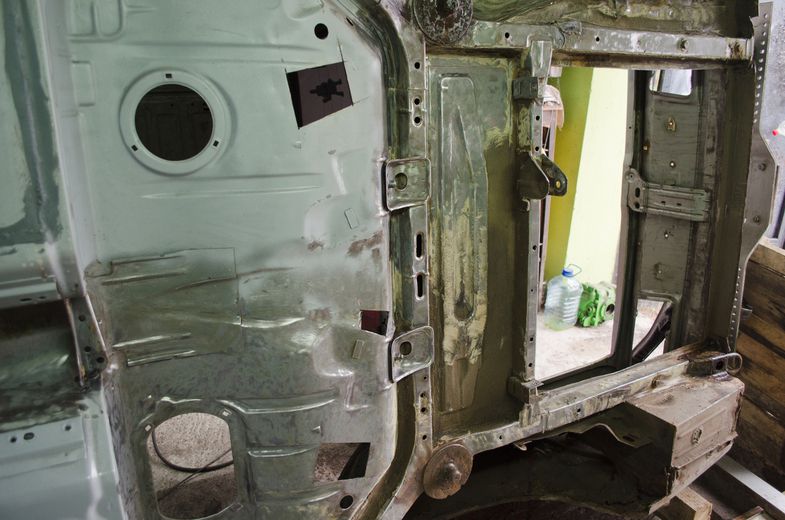

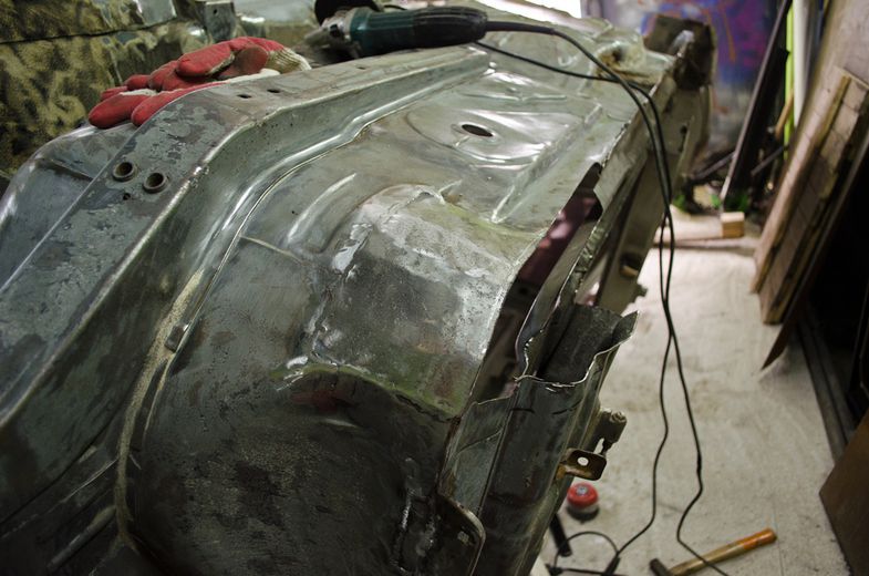

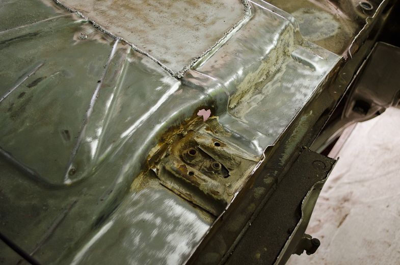

Зачищаем, вырезаем очаги и ненужные крепления.
Так как все трубки и шланги будут идти по салону, все ненужные крепления вырезал, так как в них очень много коррозии а вычистить ее оттуда невозможно, не подлезть туда.

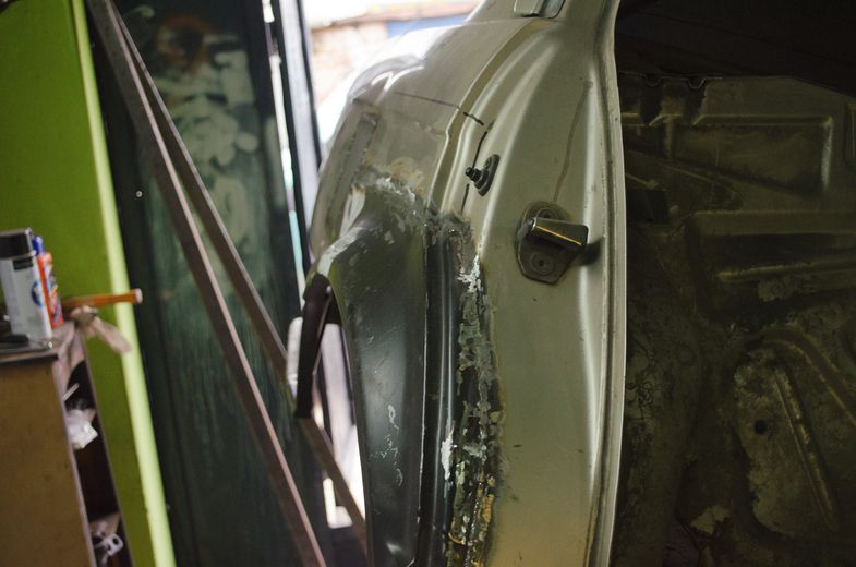

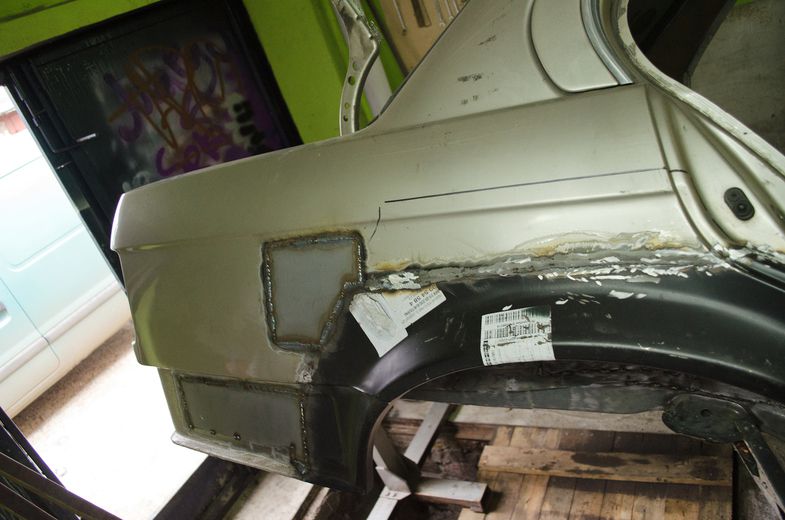

В кузове е30 и как и во многих других авто, в задней части, по бокам присутствую кармашки, бардачки ))) ну вообщем нам они не нужны, поэтому срезаем часть задних крыльев и удаляем эти карманы. пока только один )
Нижняя часть в итоге будет срезана по бампер, и в то же время, он (бампер) будет закрывать это все дело, так как планируется накладка м-тех с первого перехода, которая уже год пылиться. Без бампера должно получится что то вроде этого:
Nascar стайл )))) очень удобно будет домкратить машину под редуктор!
ну а пока как то так

« Ответ #138 : 21 Сентября 2013, 01:04:28 »
можно спросить? пыльники передние так исполнены с каким замыслом? для выворота под дрифт?
  • М3 1986
  • Сообщений: 321
  • Репутация +19/-0
  • Локация: Мос Обл.
« Ответ #139 : 21 Сентября 2013, 01:07:01 »
машина будет максимально занижена. + выворот хотелось бы немного увеличить. поэтому можно сказать что да, под дрифт )

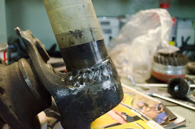

приварил крепления стоек к кулаку, получилось как то так
надежно или нет, покажет время.

И пока лежал в больничке, прилетел полиуретан

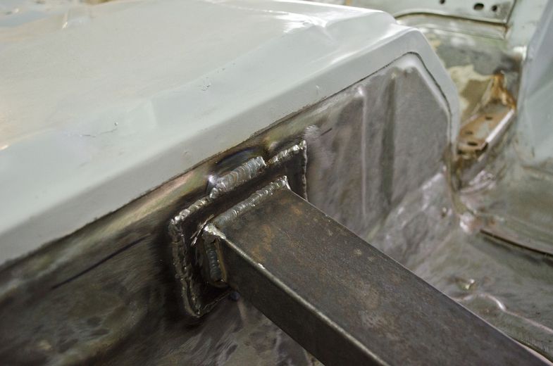

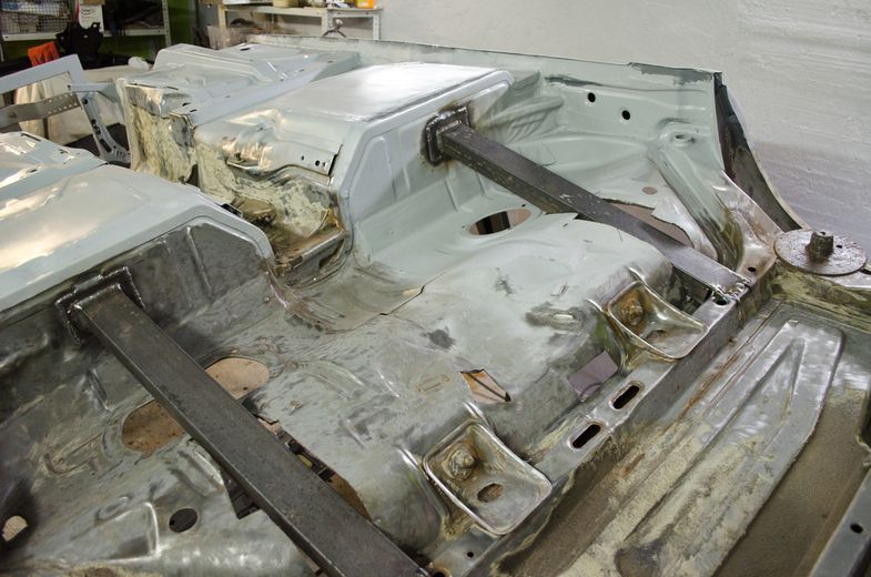

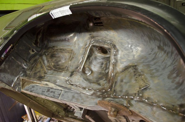

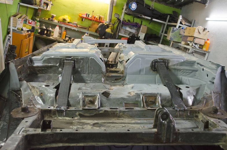

Наконец наварил к задним лонжеронам усиления )) немного, но все же будет покрепче
все не как не могу найти негде трубу, что бы сделать распорку между задними чашками, придется походу завтра затариваться обычным прямоугольным профилем и делать из него...

А ты будешь ставить каркас?
что-то меня это усиление пугает, если не будет в салоне каркаса, то удар сзади сомнет как раз салон, а не сложится в районе багажника.
  • Сообщений: 321
  • Репутация +19/-0
  • Локация: Мос Обл.
« Ответ #149 : 22 Октября 2013, 15:51:42 »
каркас, пока нет.
они приварены практически на уровне пола, со стороны салона я что нить еще придумаю ))
ну если удар сзади будет такой силы, то там я думаю уже будет без разницы куда они уйдут, главное что бы не в спину ))))
вообще изначальна была идея завязать их с передними лонжеронами... вот думаю, стоит или нет
