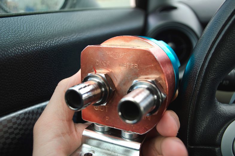

Привет! Впускной коллектор на ajs  брал? Дроссель 80мм ? Какой диаметр пайпов и кулька у тебя будет?
П.С. проставка с выносом маслофильтра у тебя приемлимого качества была? Если да, где брал?
(Сорри за много вопросов - я сейчас дефектую свой рб и параллельно подкупаю ништяки всякие)
Скоро сделаю бортовик тоже, как фоток побольше наберу)

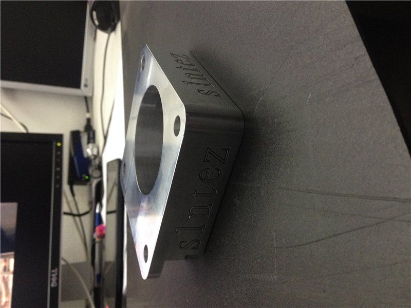

Впускной брал в Москве с рук, но он не устанавливался не разу. где его покупали до этого хз.
Дроссель сток, через переходную проставку, которую мне изготовил один хороший человек
Кулек у меня не большого размера, брал на AJS, выходы с кулька 57, соответственно и пайпы взял 57. тоже на ajs.
Проставка с выносом Omori, японский бренд, качество отличное, брал на аукционе.
ЗЫ дроссель китайский на 80мм я бы не советовал ставить. говорят что начинают сифонить и подклинивать. ставить либо сток через переходник, либо от финика брать

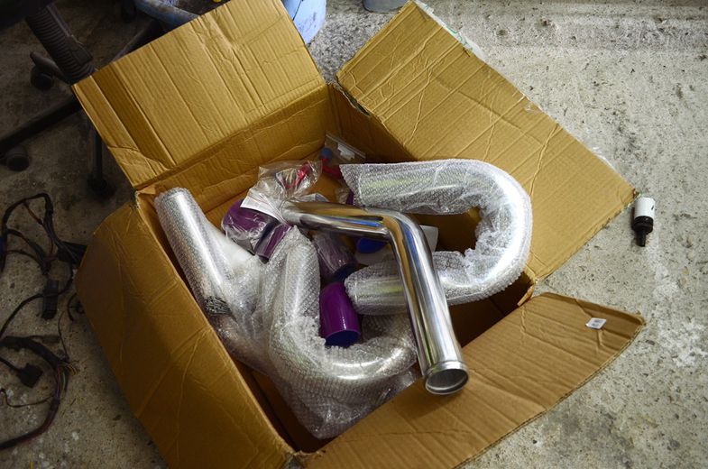

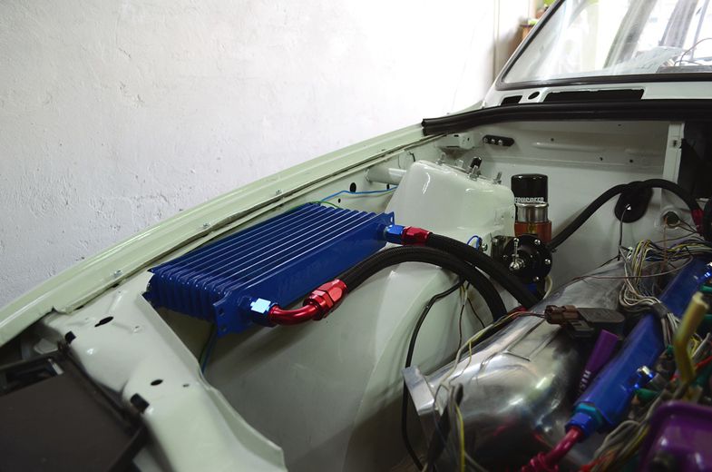

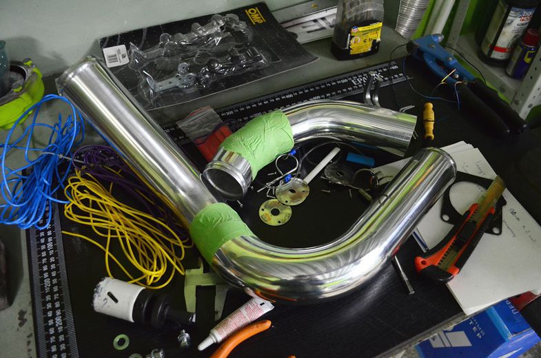

из того что сделал, это поставил масло куллер
купил алюминиевые пайпы, силикон для интеркуллера, дросселя и т.д.
порезал пайпы, подогнал их

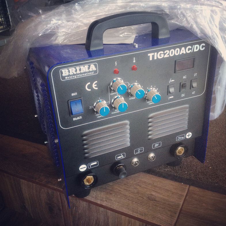

закрепил скотчем )) теперь осталось их сварить. Так же надо сварить крепления для блоу-оффа, и выход на датчик холостого хода.
Можно было отвезти это в специальную контору и все это сварить. но нет же ))) я же не могу что бы было так просо )))
поэтому я намутил себе вот такую штуку. Brima TIG200 AC/DC. завтра поеду куплю баллон с аргоном, и на недели буду учиться варить алюминий )))

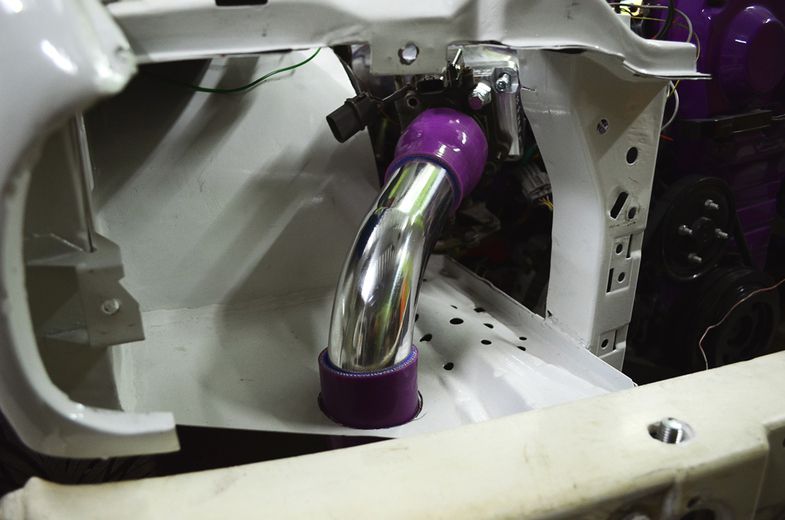

step by step..
овладел немного тигом и варку алюминия
получился вот такой пайп. швы конечно красотой пока не блещут, но думаю руку набью еще ))
поставил все на свое место. фара влезает как и положено

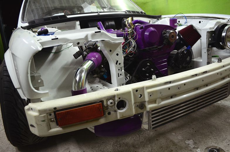

  • Сообщений: 2203
  • Репутация +145/-18
  • Локация: Краснодар
« Ответ #317 : 26 Ноября 2014, 17:18:40 »
м-тех1 будет? на последней фотке в кадр влез, вот и предположил.

Всё же качественные фотографии - решают) а я что то не обратил внимания, какой обычный радиатор будет?
Вот по поводу радиатора пока вопрос. Мне нужен радиатор размером как родной, что бы он между лонжеронами влазил, но что бы вход и выход у него были на одной стороне, на правой. На родном радиаторе, насколько помню, верхний патрубок с левой стороны. Посмотрев на ebay, нашел вот такой вариант, написано что от м3
но вот цены от туда, сейчас не радуют ((( ну или имея аргон под рукой, может рассмотрю вариант, по перевариванию патрубков на каком нибудь подходящем по размеру радиаторе.
ну да, все верно предположил. там же на предыдущей странице есть фото с этим бампером на машине )) сейчас просто скинул его, для удобства
