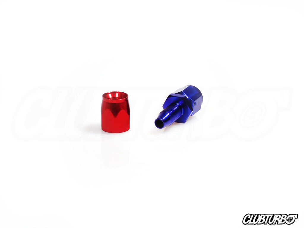

объясни пожалуйста как фитинги с армированным шлангом соединял?
сначала одеваешь на шланг красный колпачек, круговыми движениями, как бы накручивая его на шланг. заужением к шлангу.
с другой стороны красного колпачка уже вкручиваешь ответную часть фитинга, синяя которая, носиком в шланг.
думаю понятно ))) не знаю как еще объяснить )) вообщем когда в руки его возьмешь, все понятно будет )

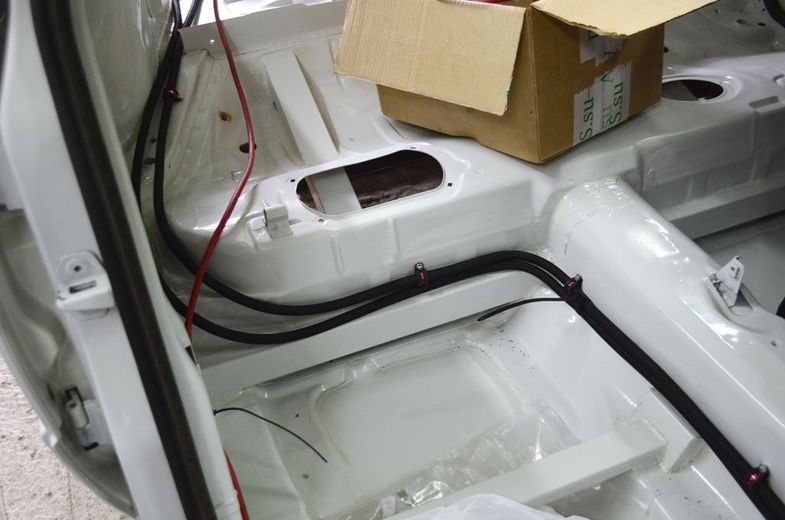

у меня не обжимные фитинги, а резьбовые, они скручиваются, как на фото что я ниже выкладывал

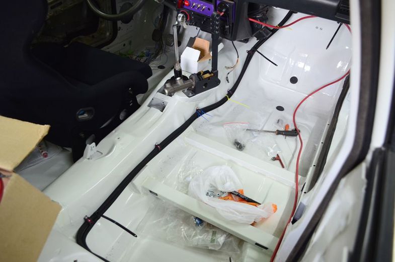

вот так вот в итоге я закрепил шланги по салону

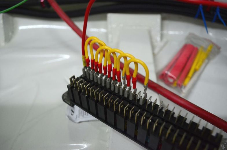

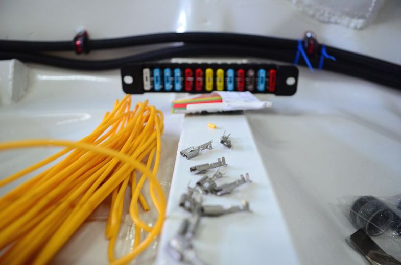

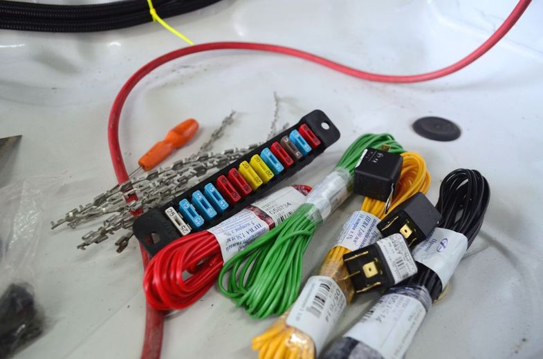

Купил планку предохранителей, проводов, клем, 4-х контактных реле. Начинаю раскидывать паутину по машине ))
понятное дело что этих проводов не хватит, это только что бы раскидать их по предам и реле.

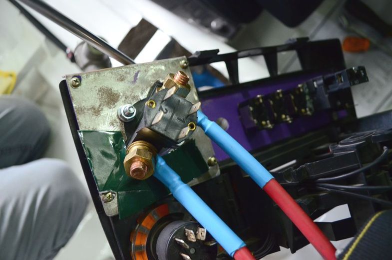

Кинул жирные клемы от АКБ до выключателя массы, я правда его поставил на плюсовую клему, ну да это и без разницы. Он будет отключать питания всей машины.
ЗЫ. будильник не кому не нужен? от него пришлось отказаться )
так же, от этого выключателя, один провод пойдет на планку предохранителей, на которой все нижние ножки я запитал параллельно. а верхние пойдут на различные источники

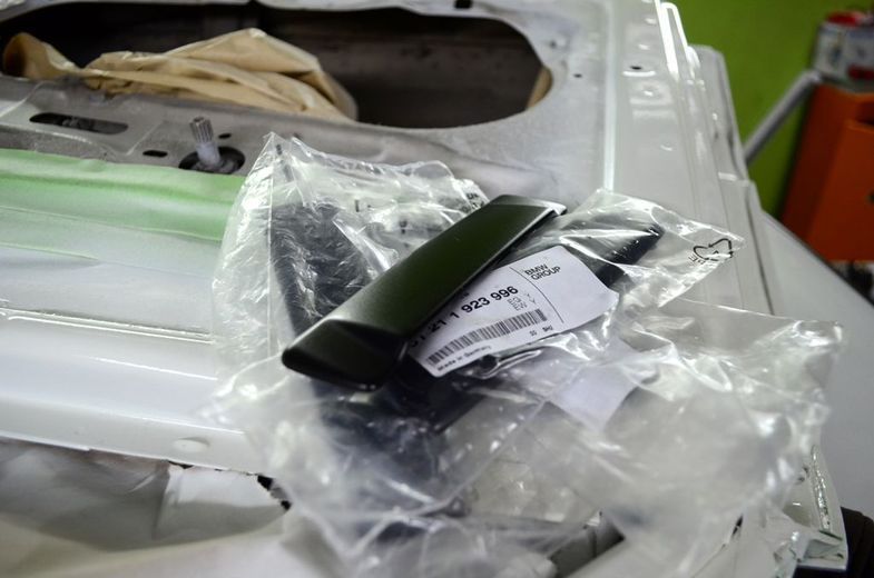

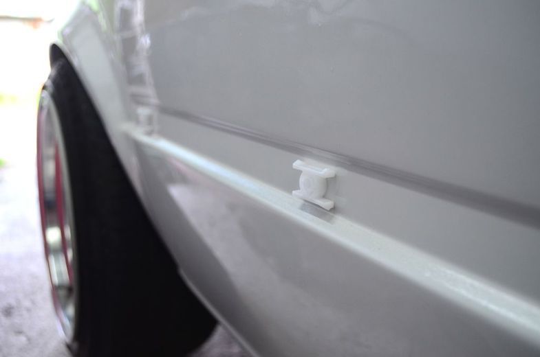

новые клипсы для молдингов, мелочь но приятно )
новые дверные ручки, на старых не выкручивались болтики, пришлось срезать, а высверливать их было в лом, купил новые  ???

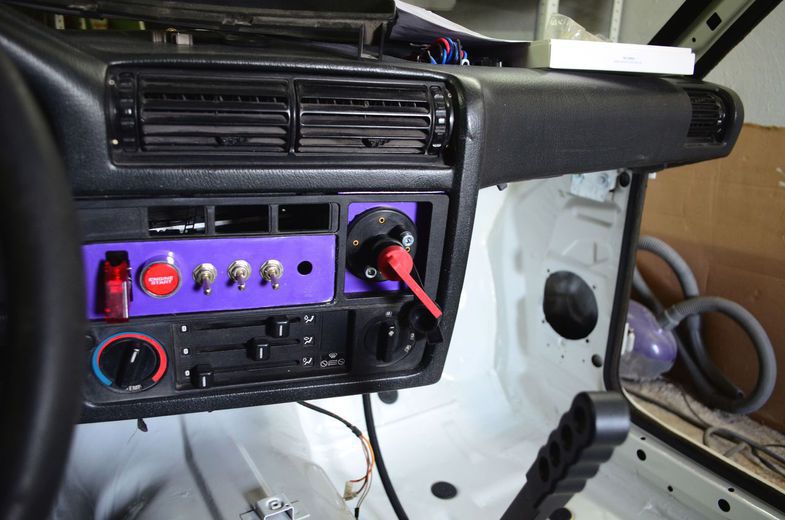

Вчера почти закончил с проводкой. точнее той частью которая будет отвечать за запуск мотора. Вывел и закрепил провода на массу, на включатель зажигания, на кнопку старта, для запуска, и все же сделал включения насоса с тумблера, хоть он и включается вместе с включением зажигания, но все же я еще отдельный тумблер повесил на сам насос. Проверять кнопку старт не стал, так как в моторе нет масла (( на недели думаю раздобуду денег на него.

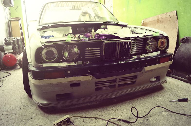

а пока собрала морду, ну и начал кидать проводку на фары. не пыльное, но муторное это занятие... особенно когда все делается по нормальному, с пайкой, а не на скрутках )
