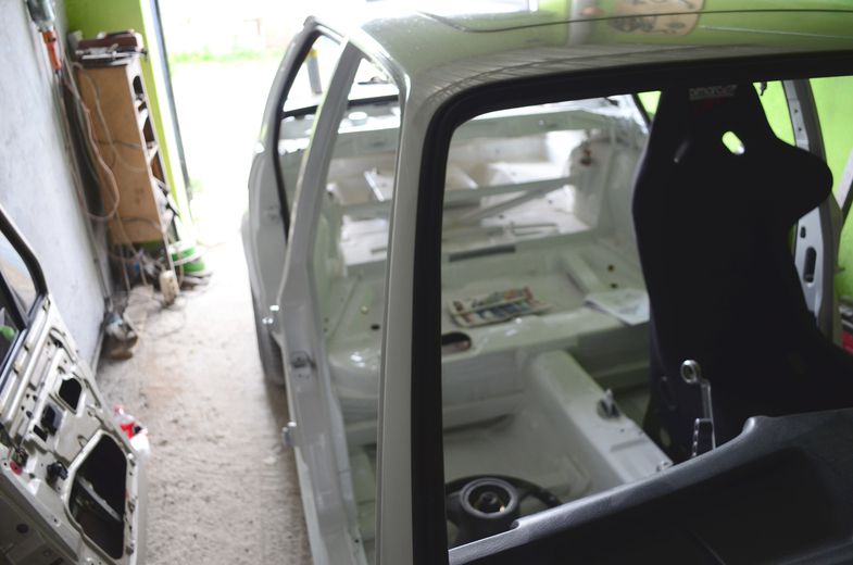

да, белый цвет все же шикарен )) всем спасибо, продолжаем...

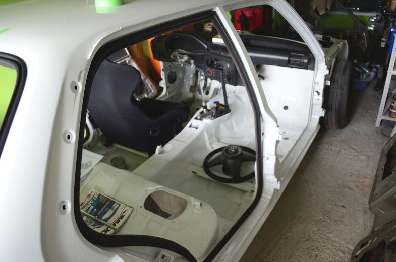

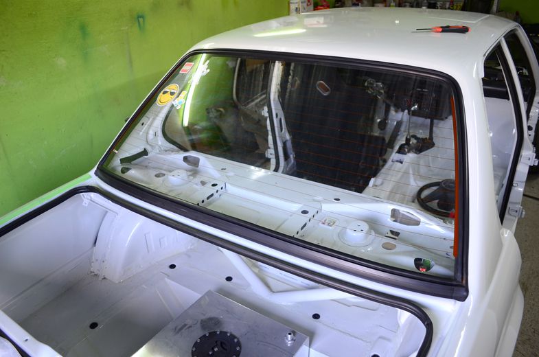

отмыл все резинки, стали как новые )) поставил все на место

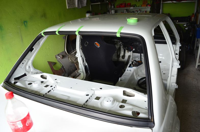

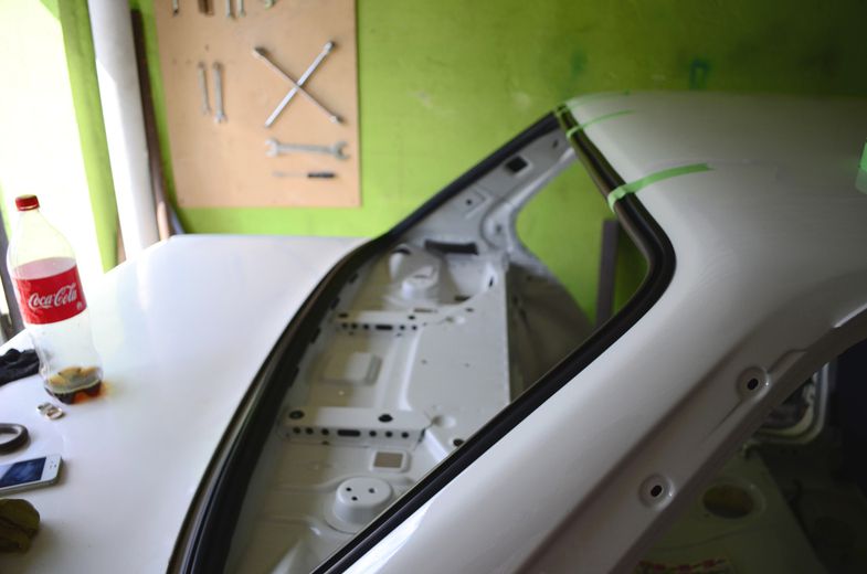

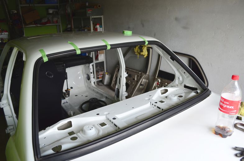

с помощью канцелярского ножа, растворителя и кучи тряпок, оттер заднее стекло от говна и тонировки. ну и заинсталил. правда потерялись куда то декоративные планки и манжеты от стекол
переднее стекло заказал, возможно на выходных оно уже встанет на место.

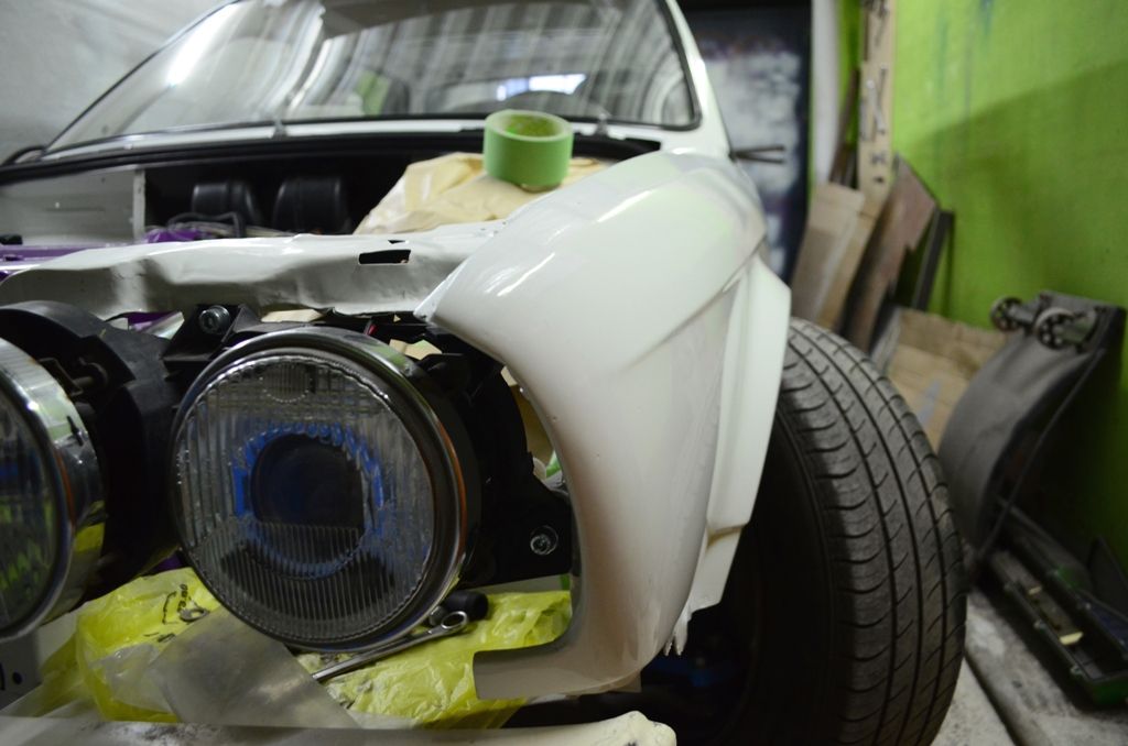

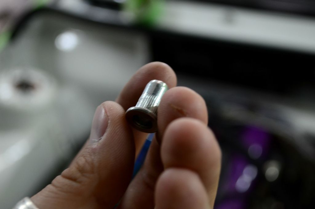

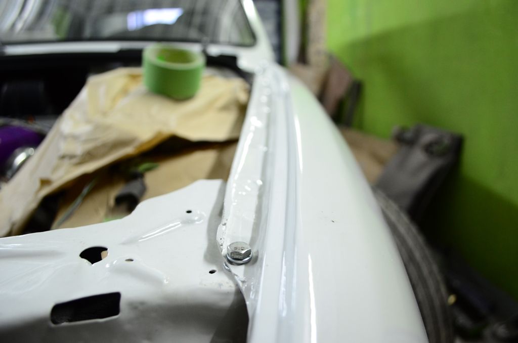

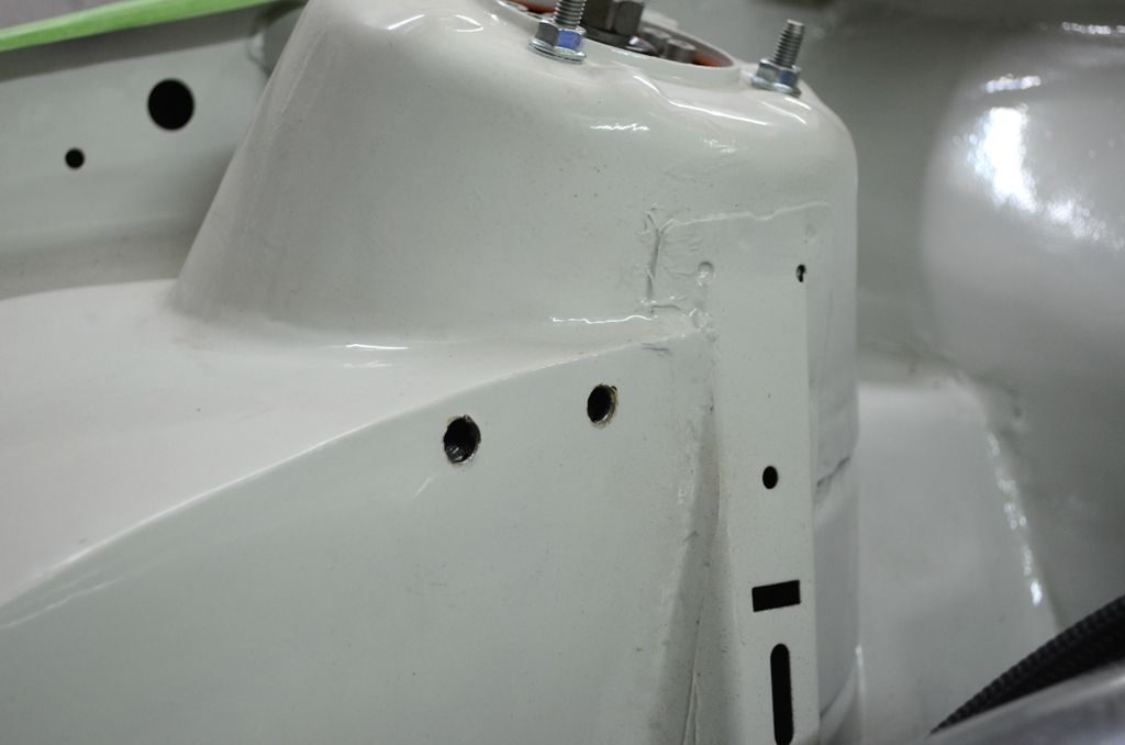

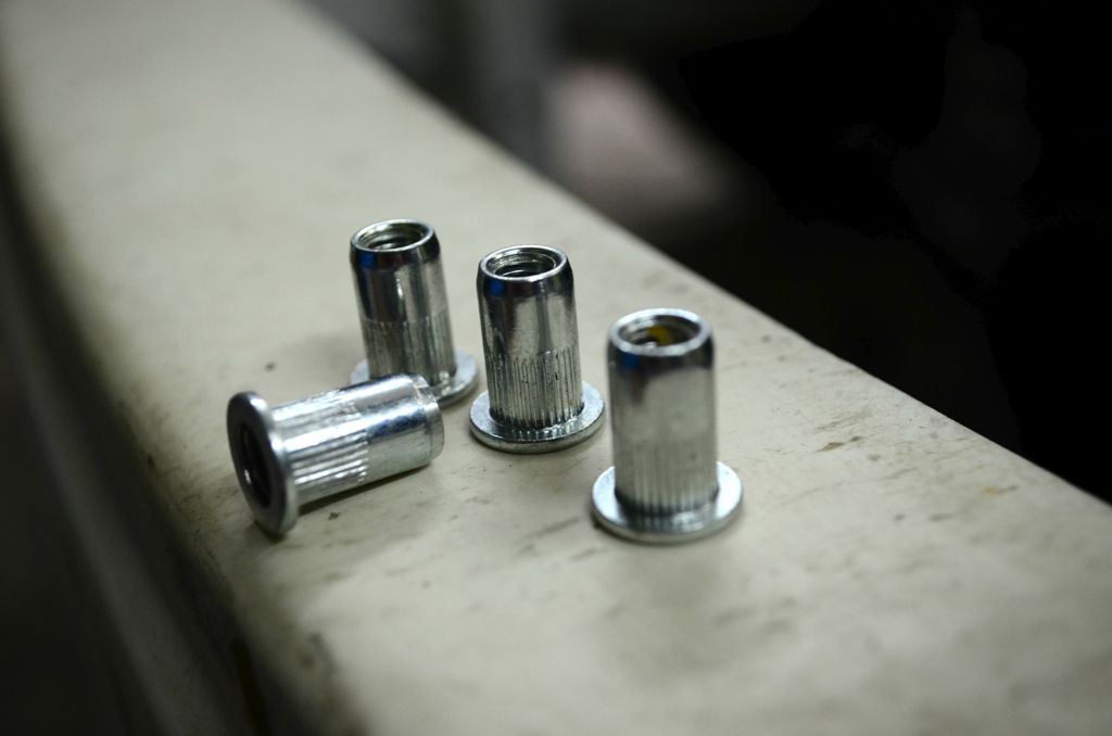

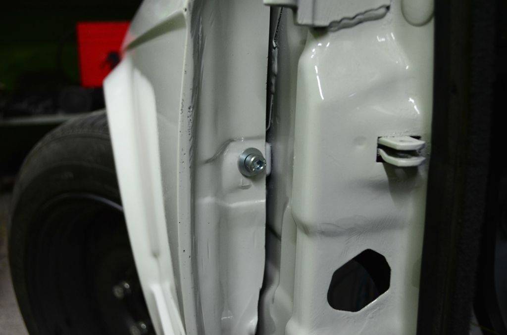

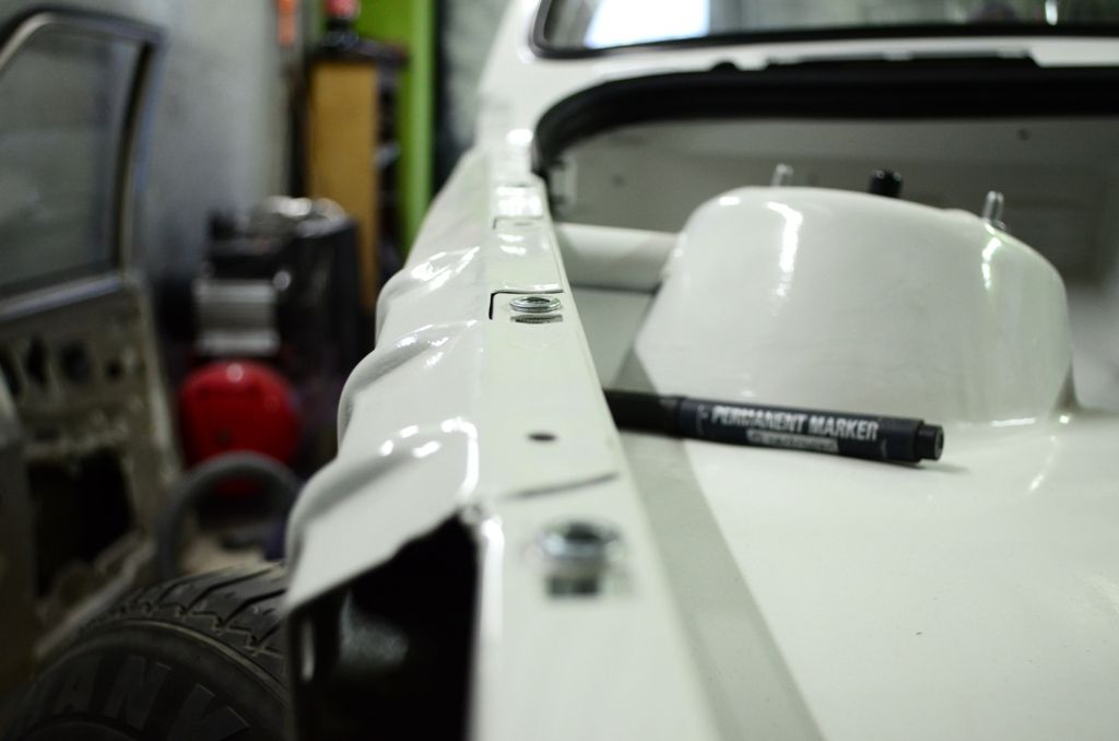

Дело не стоит, после покраски кузова, дособираю и докрашиваю остальные элементы кузова. Покрасил задние двери и передние крылья, с передними дверями есть гемор, очень прогнили снизу, и расслаиваются. чиню! Сегодня закрепил крылья, использовал резьбовые заклепки вместо стандартных "листовых гаек", как их называют ))

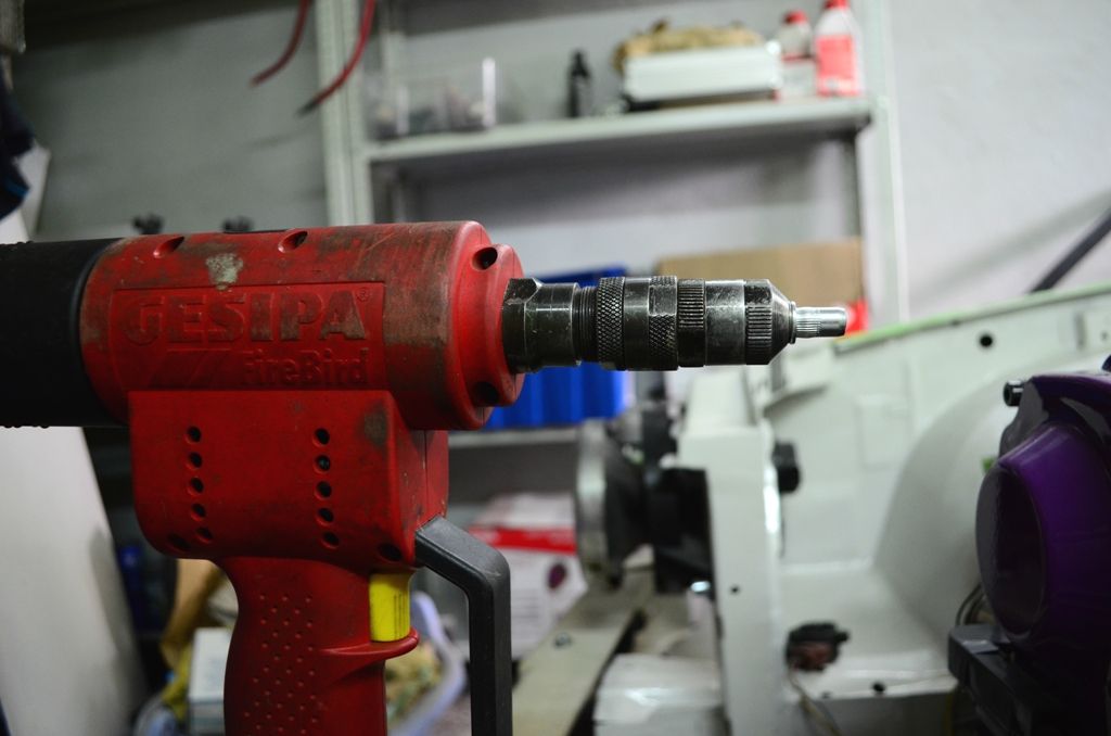

Для установки данных заклепок был использован электричкский клепальник, можно использовать ручной, механический. Спасибо другу за данный девайс, оч крутая штука )
Использовал клепки под болты м6. Получилось как то так

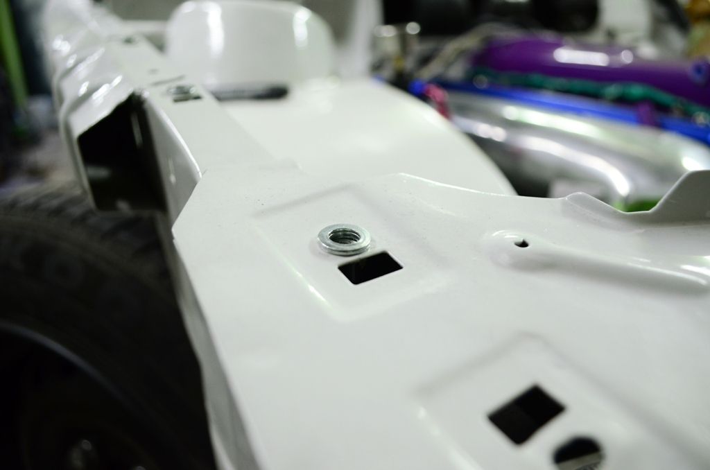

ну и собственно уже с крыльями
Можно было бы использовать обыкновенную гайку с болтом, но по краям, в районе фары и стойки, не просунуть гайку, там закрытые полости.

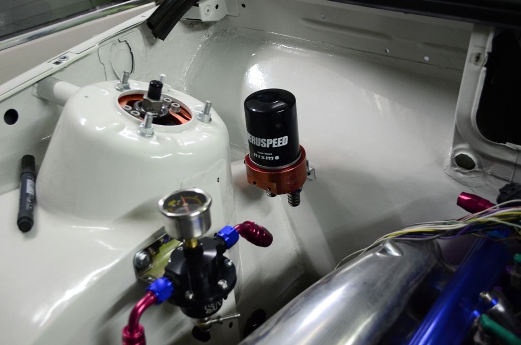

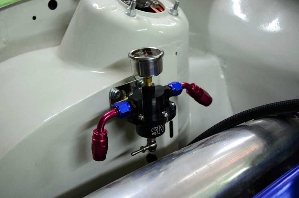

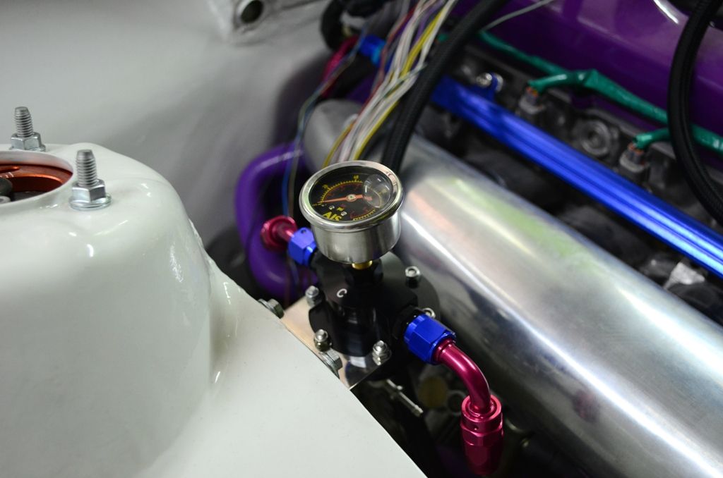

Ну а потом мне так понравились эти клепки, что я решил воспользоваться моментом и сделал крепления для топливного регулятора
потом в ход пошел релакатор для выноса маслянного фильтра ))

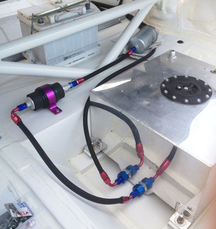

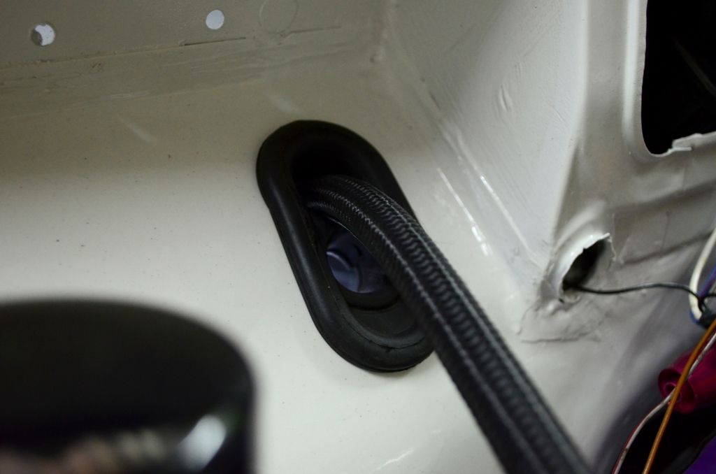

Долго думал по поводу топливной системы, пускать медные трубки или все же шланг армированный. Ну вообщем думал думал, и решил что покупать медь, что шланг, цена почти одна и та же. А на шланги у меня есть фитинги.. ну вообщем и решил что пущу армировку через салон. А что бы не делать проходные фитинги, уменьшая количество соединений, сделал в моторном щите вот такое отверстие
резинка, которая стояла с левой стороны, для печных трубок, так как она не пригодилась там, то я ее использовал тут ))
подошла под диаметр шлангов идеально! проложил пока обратку
это со стороны салона
Пока жду шланг на подачу, навожу марафет в багажнике, расположил где будут находится насос и фильтр, осталось закрпеить их.

Я пока доделал топливную магистраль. Пришли остатки шлангов и я проложил подачу и слив. Все через салон на нейлоновых армированных флангах AN6, и фитингах.
Вчера провел тест, бросил на насос питания и система зажурчала )) насос работает, утечек не обнаружено, регулятор давления держит в системе, вообщем я доволен ))
Остались мелочи по мотору, и можно будет устраивать пробный запуск )

А ничего, что топливная магистраль так близко к аккумулятору проходит, в плане безопасности?

объясни пожалуйста как фитинги с армированным шлангом соединял?
