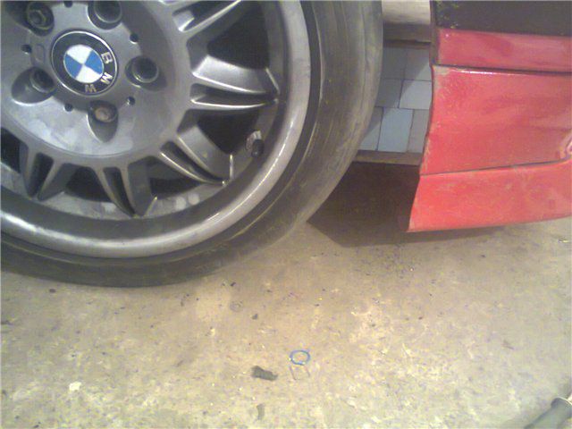

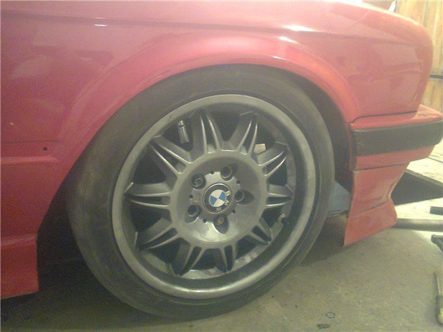

Все знают мою любовь к 5 болтовым ступицам и плюсов здесь явно больше чем минусов, в последнее время юзал подвеску от 36 компакта (КОЛЕСА были чуть назад) и хочу развеять миф о херовой рулежке , но пришло время занижать машину и так как я не приемлю колхоза с запилом пружин , а также возврат колес на их  :D  законное место, было принято ршение о переходе на винтовую подвеску для  е46
Итак что нам понадобится
опора от е30
поворотный кулак от е46 со ступицей
собственно сами винты
ну и конечно все разобрать перед сборкой   ;D ;D ;D
рычаг остается свой, а вот рулевой наконечник под замену - онли е46
Вот так смотрится все это дело на машине
получилось

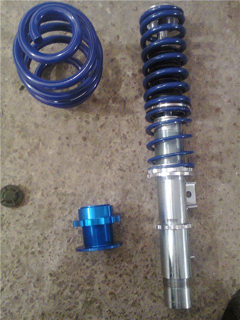

из позитива - возможность регулировать высоту авто и жесткость подвески с помощью не хитрых манипуляций , снижение подрессореных масс................возможность без геморойной установки тормозов от 330 е46 с диском 325 мм..............ну и самое главное , возможность установки нормальных  дисков 5на120 которые стоят не сравненно дешевле 4 на 100  ;D ;D ;D

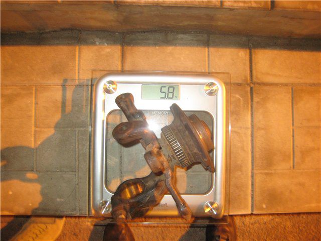

кулак

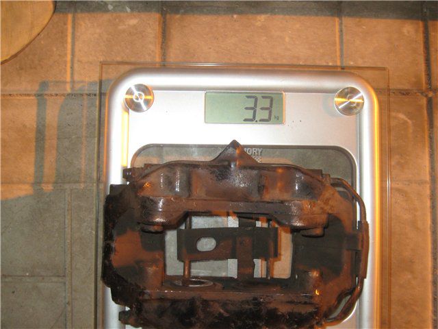

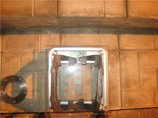

скобы на 2 поршневые суппорта , будут слегка запилены ))))))))
вес брембо, без колодок и переходников

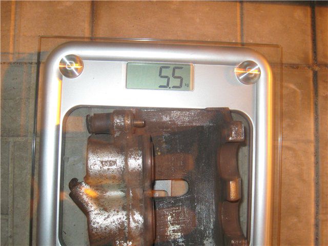

вес 2 поршневого суппорта до запила
вес обычного диска на 325 мм, вес составного диска на 20 процентов меньше
ну а теперь по порядку , мой колхоз будет собираться на 2 поршневом суппорте и причина тому одна - они гораздо мощнее 4 поршневых и в переспективе возможна установка большего тормозного диска к примеру на 338 мм, параллельно буду вести работы по инсталяции и брембовских тормозов ( с этой целью изготовлена универсальная проставка на 2 фото) ........... 4 поршневые тормоза сложнее в колхозе и засада здесь в толковом токаре, подборе диска и т.д. , но все решаемо и думаю до нового года этот вопрос я рзрулю
п.с. установкой 2 поршневого суппорта в среднем увеличю подрессореную массу на 3 кг на одной стороне, но думаю запилом удасться сбросить лишний вес  :)  + в переспективе покупка составного зиммермана спорт, так что должен уйти в равно ))))))))))

выеду , я седня приподнял ее на пару сантимов  :D

а как ты смог шток койловера в 30ую опору вставить?
у меня стоковый аммо е46 имеет шток на 2мм больше чем отверстие в опоре е30
поэтому я использовал опору от е46, правда пришлось в стакане пересверлить отверстия под нее

  • Локация: царицын
« Ответ #14 : 10 Октября 2012, 12:56:55 »
ТОесть я правильно понимаю, надо просто найти стойки от е46 всборе к ним опорник от е30 и все встанет? )
совершено верно
по жизни с БМВ

1) не легче, стойка сама легче т.к. алюминевая

странно  :-\
элементарно , внутренний диаметр подшипн7ика одинаковый начиная от е30 и заканчиваю е90
это глум
у мну фоток нормальных нет пока, но у тебя очень симпотично вышло. ^-^
+ нету гемороя с регулировкой просвета. а мне похоже придется искать заниженные пружины на передок ибо стоковые высоковаты, (а может и нет - машина щас без двигателя и без коробки)
  на сток пружинах от е46 у тебя получится нива - проверено лично))))))))
