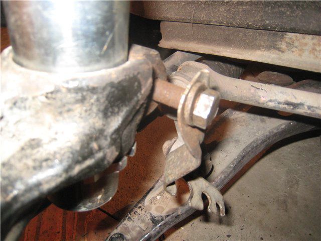

 продолжим
и так это стяжной болт, но по факту в данной конструкции толку от него мало

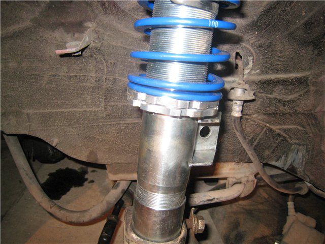

фото стойки в нормальнок качество
по жизни с БМВ

винты регулирующие жесткость подвески
по жизни с БМВ

в любом случае стягивающий болт нужен, разобьет стойку об кулак
ни кто и не спорит что он нужен )))))))))))))
