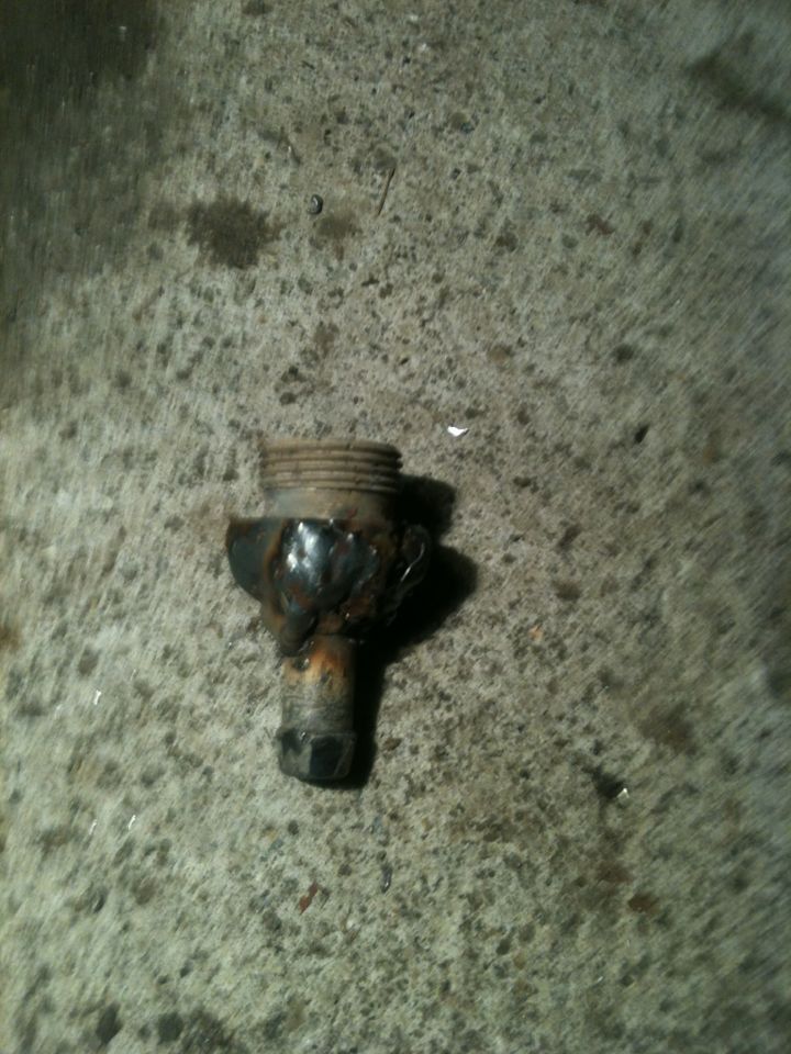

Сила сварщика покинула меня))) не могу герметично сварить фитинг под куллер))
Какуля на какуле) изначально он был в два раза длиннее..

В чем проблема?:) это готовый вариант?

а хотел сегодня завести)) увы это уже 4й вариант, и с каждым разом он короче и короче, а дыр все больше и больше)) долбаный маслостакан бмв с китайской резьбой блин)) ни один нормальный фитинг не влазит

резьбу резать не пробывал???? я когда собирал была идея просто в пререходник, туда где трубка масло радиатора прикручивается врезать фитинг чуть длиннее чтоб в нем отверстие под датчик еще можнобыло сбоку сделать. носил радиатор к токарю и на пальцах объяснял какая что-куда прикручивать. Можно просто плашку подобрать и самому нарезать.

по поводу фитинга, я все-таки заварил, пока-что мне под датчик отвод не нужно, нужно было просто на радиатор сделать фиттинг нормальный.. не помню как там внешний метчик называется!? но у меня такого под рукой не оказалось, пришлось изловчатся(
