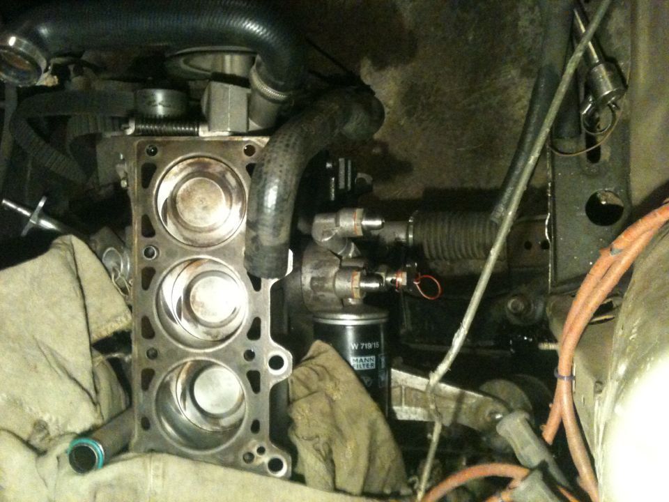

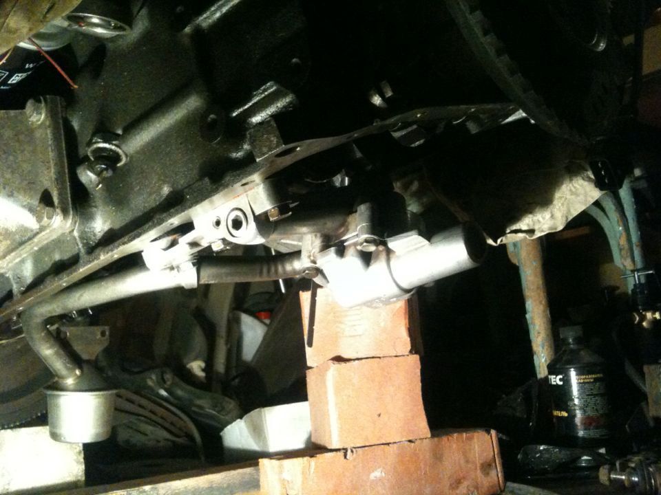

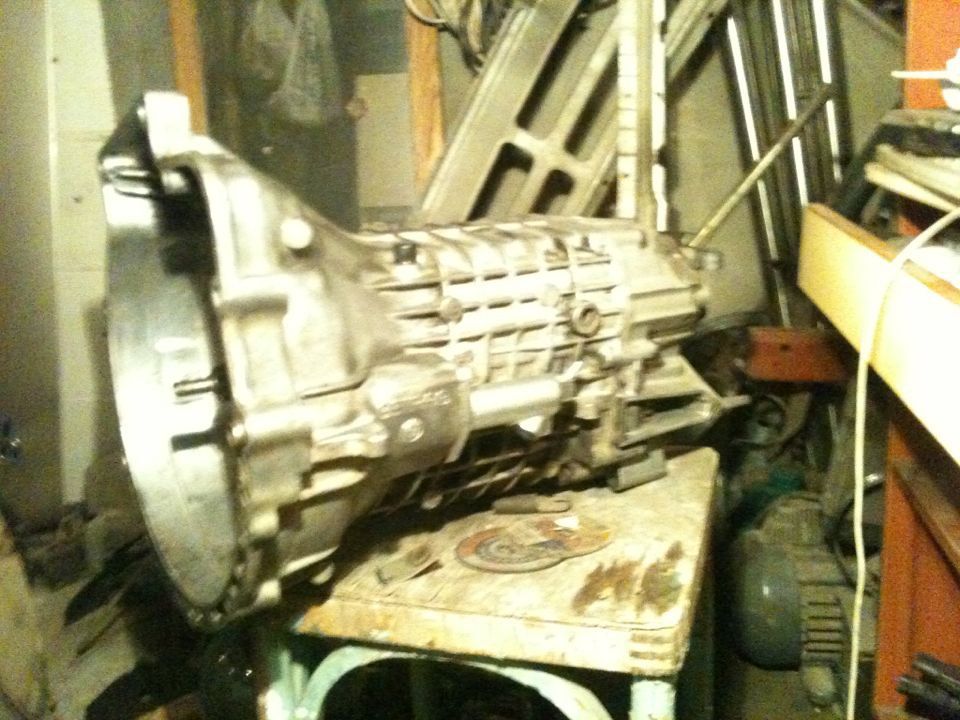

Начну с того что все-таки сделал не все что хотел, но! идея в общем и целом реализовалась, мотор смещен, и собирается
немного сполоснул коробку и заменил масло
Oil pump in place) пришлось немного для центровки в поддоне подогнуть заборник
бошка сразу скручена с коллекторами, дабы упростить мотаж, иначе пришлось бы ломать руки при установке на автомобиле
иии Engine in place)
Тададам)
если есть вариант, то еще двигай наврено. скажи мне, сколько цилиндров сейчас ЗА рулевой рейкой?
Теперь могу тебе ответить точно! Ровно пол горшка за центром рулевой рейки ( ракурс фото неудачен, но и так видно что за рейкой меньше чем один цилиндр)
« Последнее редактирование: 29 Декабря 2012, 00:21:01 от Alexu
Тададам)
в дополнение засверлил  доп каналы для охлаждения бошки, на 2.5 они есть, а на 2.0 их нет)) полностью со стороны выпуска, и в последних цилидрах впуска, как все знают это самые проблемные цилиндры, где бошка и любит лопаться)

Тянул бошку моментом 77, дальше не рискнул, кто подскажет, норм?
« Ответ #70 : 29 Декабря 2012, 15:12:44 »
она тянутся:
1. 30Нм
2.90 градусов
3. 90 градусов
  • KSMOTORSPORT
  • Сообщений: 2975
  • Репутация +86/-67
  • Локация: Нальчик
« Ответ #71 : 29 Декабря 2012, 16:01:11 »
да, пожалуй первый м20 который мне нравится в е30. и думаю что последний. 2 причины: карсиво сделано и развесовке плюс. - мечта =))
Игорь Итет прав на счет момента затяжки. ну я покрайней мере так тянул, проблем небыло
  • BMW e36 m50b25 sedan
раз-ве-сов-ка!
  • Сообщений: 1329
  • Репутация +34/-12
  • Локация: Екатеринбург
« Ответ #72 : 29 Декабря 2012, 20:29:33 »
Спасибо) стараюсь как могу;)
В библии написано 30 60 и 25 градусов, то что сказал Итет - написанно на прокладке, я так раньше еще сток тянул, момент примерно 70 получался, сейчас я тянул 40 68 77, чуть больше чем сток
