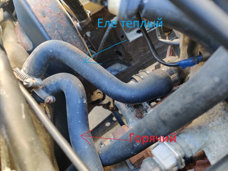

Короче по совету друзей , махнул вчера термостат . Поставил Вахлер , на 80 градусов .
И чуда не произошло . Мотор не догревается , печка дует еле теплым .
Вчера ехал в пробке , провел эксперимент :
Если выключить печку на 10 минут , потом включаю , дует теплым , но воздух остывает за считаные секунты. И уже через минуту дует холодным ...
Приехал во двор , открыл капот , верхний патрубок на радиатор  - кипяток , боковой и верхний патрубок на термостат - то же горячие , нижний от термостата к радиатору - холодный.
И самое интересное , патрубок от головки к печке горячий , патрубок от печки к коллектору еле теплый ....
Что получается , нет нужной циркуляции ???  Или печка тупо забита ???
Как проверить забитость печки ?

Принято решение печку пока не трогать . Буду колхозить доп помпу .
Я правильно понимаю помпу нужно ставить в разрыв патрубка от головки к печке , направлением потока в печку ?

« Ответ #237 : 26 Декабря 2021, 09:08:59 »
Поставил доп помпу . В салоне ташкент . Проблема с печкой решена более чем на отлично )

« Ответ #239 : 27 Декабря 2021, 10:52:02 »
Значит воздух был?
Значит не было циркуляции жидкости .
Езжу уже два дня , печка кайф , никогда она так не жарила )

« Ответ #243 : 27 Декабря 2021, 20:42:49 »
было с печкой такое же,шланги вход выход на салонный радиатор местами поменял,и огонь,видимо электромагнитный клапан на печке в одну сторону легко пропускает,в другую плохо,сейчас без всяких доп помп огонь,а было грустно очень!

  • Сообщений: 1647
  • Репутация +20/-2
  • Локация: Новороссийск
« Ответ #246 : 28 Декабря 2021, 10:31:31 »
я то тоже так думал, они там и так и так нормально встают.хотя это на м20.
ну раз уверен, ок!
Я так понимаю что там прикол не совсем в шлангах , а по большей части вовсе не в них дело .
Вся система старая , и грязи там очень много . Я не исключаю варианта что забит радик печки , это наверное одно из ключевых моментов .
Когда я снял патрубок на печку я был сильно удивлен от того сколько в нем грязи ... Такая же фигня я думаю и в радике печки , да и вообще много где , в том же блоке, патрубках , и т д .
Впечатление такое что ездили на воде , или я хз на чем вообще ...
Короче установленная доп помпа , тупо прокачивает радик печки , какой бы он там не был забитый , но дело она свое делает , и эффект безусловно от нее отличный . Как то так
