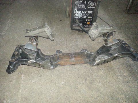

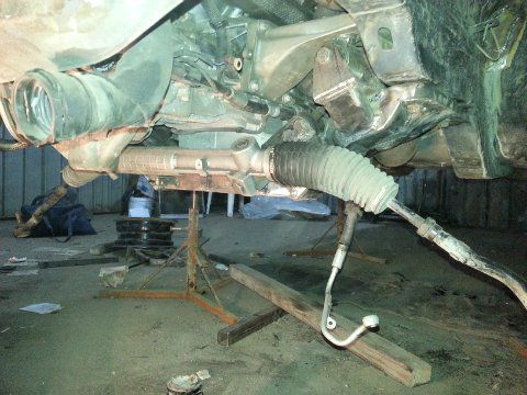

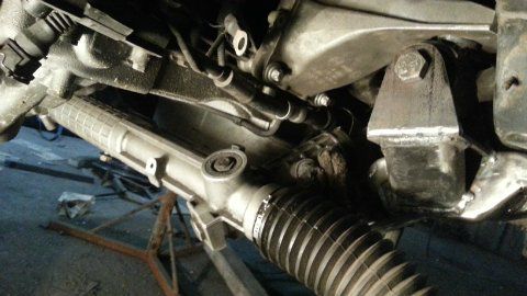

    « Ответ #101 : 20 Января 2013, 16:39:47 »
    вроде закончили с балкой,креплением двигателя,установили рулев рейку
    следующий этап-монтаж траверсы  и соеденить рейку с рул колонкой.кто знает,с чего и где можно найти карданчики на рул рейку,т.е надо самые маленькие в диаметре?
    • е30,1985,седан,м20b25
    • Сообщений: 5145
    • Репутация +117/--956
    • Локация: МОСКВА ЮАО
    « Ответ #102 : 20 Января 2013, 20:04:37 »
    выглядит супер! а чего не покрасили балку? Или еще будете снимать?

    « Ответ #105 : 20 Января 2013, 21:19:55 »
    конечно будет все сниматся и краситься,надо сперва все выставить ,поставить,подогнать,а покраска это самое несложное в этом проекте

    « Ответ #117 : 21 Января 2013, 21:39:36 »
    а карданчик я вот такой находил
    а шлицы подходят?у меня рул рейка с е36 с усилителем.адресочек если можно где заказывал?
