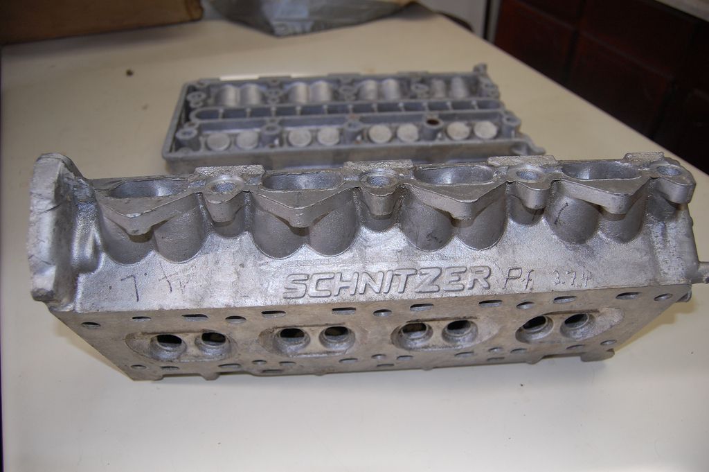

На днях видел вот такой интересный М10.
Мотор M10, 2х литровый, распред вал Шрик 316, усиленные рокера, сж 12,5. Шиберные(Сдвижные) дросселя и система сухого картера!
Мотор выдаёт 213л.с.на 7600 оборотах и 222Nm на 5260 оборотах.

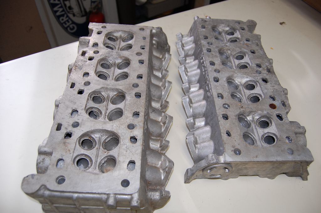

« Ответ #229 : 02 Ноября 2014, 09:22:53 »
Это новодел или отливки из музея?
316 без i
  • Сообщений: 498
  • Репутация +25/-1
  • Локация: СПб зюйд-вест
« Ответ #230 : 03 Ноября 2014, 06:07:01 »
Походу новодел, на форуме 2002faq про это дело пишут и активно обсуждают. Но цена это те же 20тыс евро за реплику шницеровской головы.
316 без i
  • Сообщений: 498
  • Репутация +25/-1
« Ответ #231 : 03 Ноября 2014, 06:07:38 »
316 без i

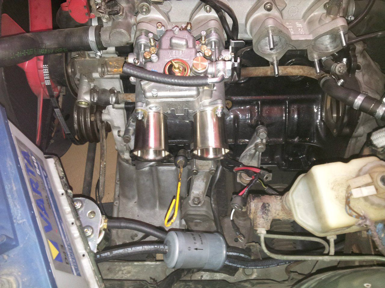

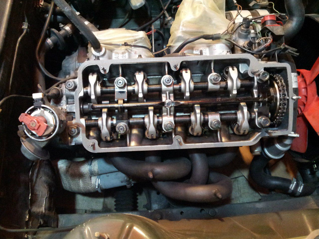

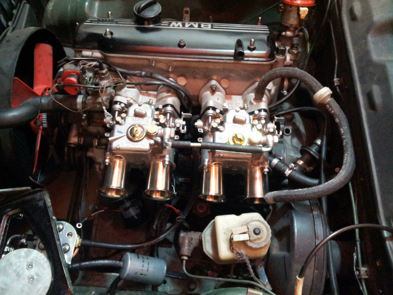

началось продолжение... забрал машину из сервиса после сборки и установки мотора.
недавно приладил карбюраторы, то есть примерил. довольно большие агрегаты. места занимают гораздо больше, чем солексы.
надо преобразовывать систему охлаждения.  мастера все сделали хорошо, но карбюраторы требуют преобразований.
голова со шпильками... пришлось колхозить крышку клапанов - упираются шляпки в ребра жесткости. немного поболгарил и крышечка встала.
на фото уникальный трамблер (спасибо одноклубнику) - дорестайловый, бесконтактный и с работающим центробежным регулятором.  пока вопрос такой: в какую сторону будет крутиться? и какой порядок накидывания проводов на цилиндры?
и как приятно все выглядит, когда новое)))
впускные каналы вместе с коллектором:

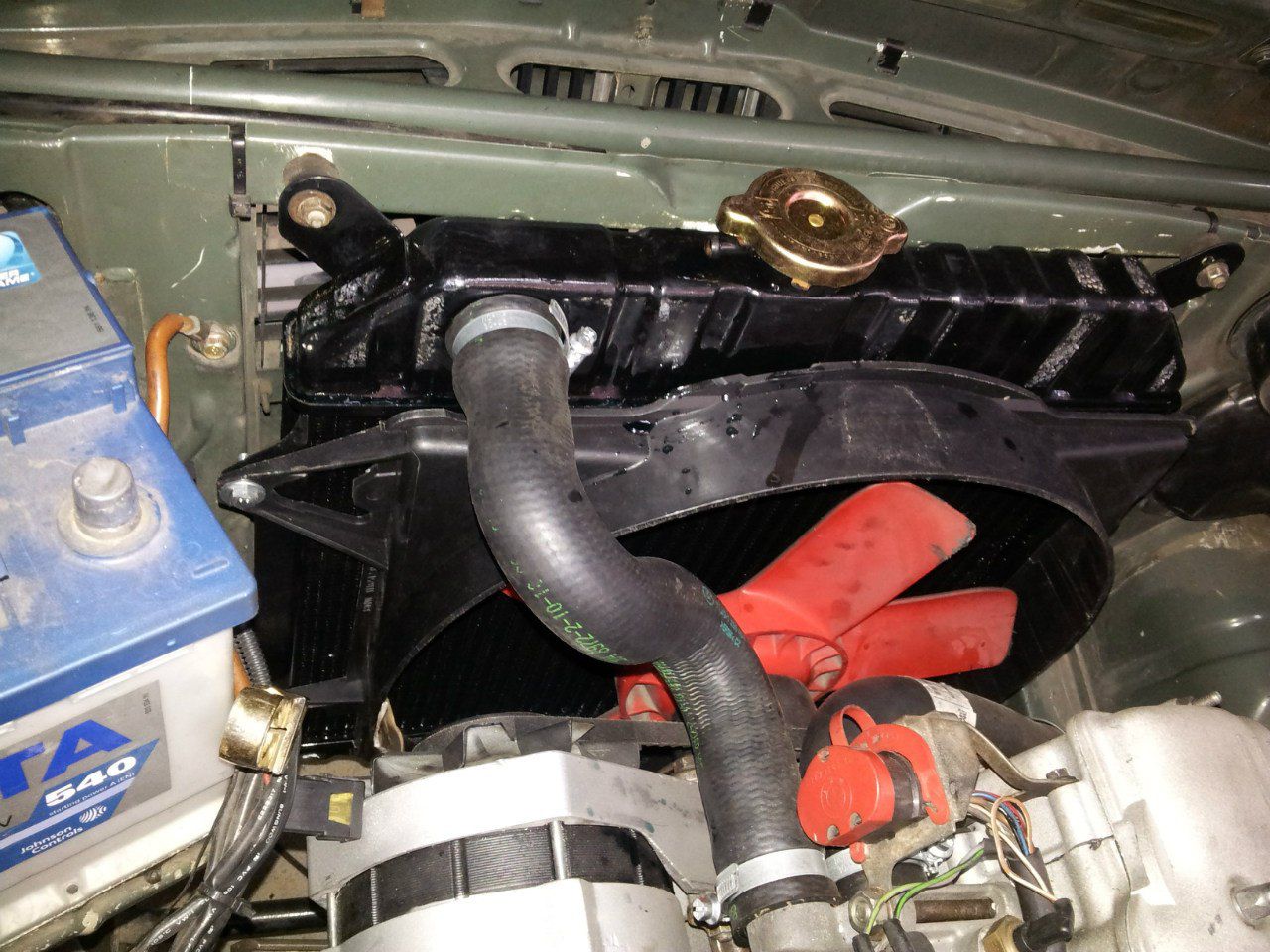

радиатор...
после долгого общения с жабой... был заказан новый кондейный радиатор, на него диффузор и крыльчатка. крыльчатка еще едет.  да и мой радиатор потек по линии верхнего бачка. , в принципе, эксплуатировать это не мешало, так что если что, то есть вакантный радиатор. рабочий на 90 процентов.))
генератор...
90А. от е30 наверное, встал после подпиливания корпуса на 3 мм.

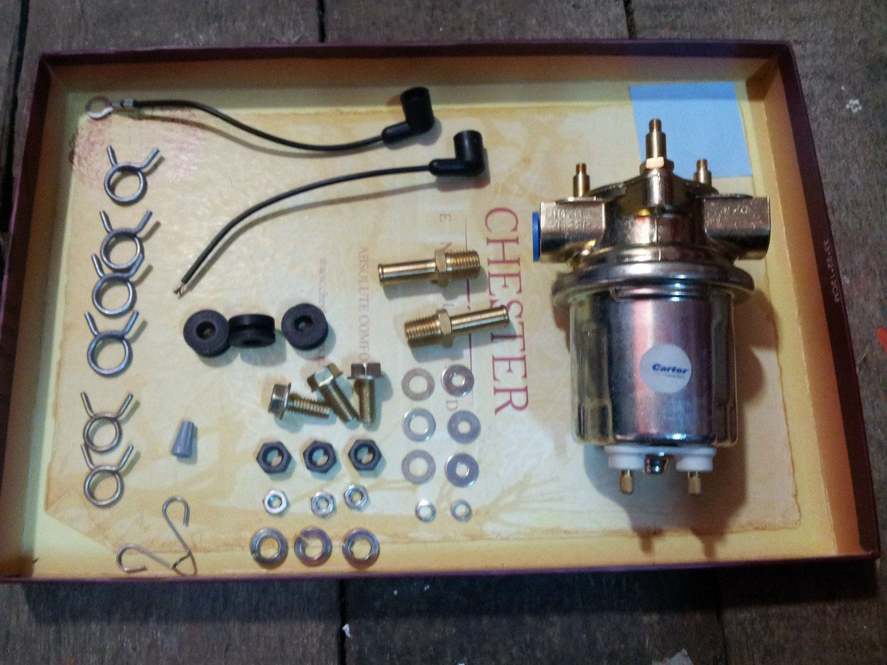

сегодня был этап "установка системы питания"
1. топливный насос
2. топливный фильтр Bosch
3. топливный шланг Goetze - 2 метра
4. хомуты BMW и DOC - 15 шт
5. тройник и уголки - отечественные

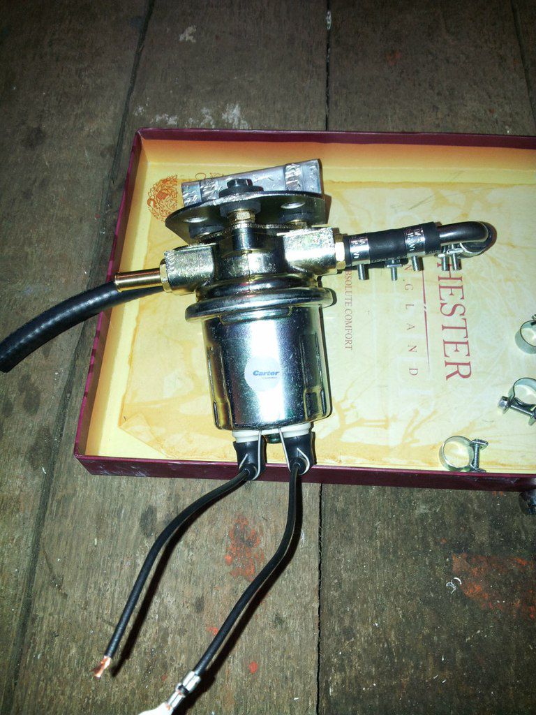

топливный насос низкого давления Karter:
до сборки:
после сборки, но до навешивания))

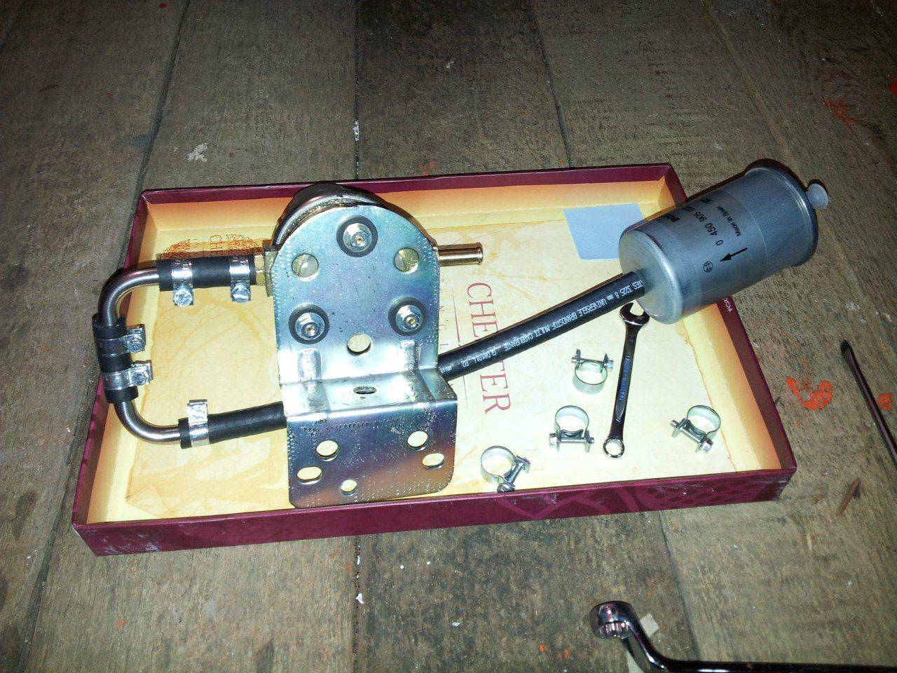

поскольку, главный девиз "ни одной новой дырки", то выбор был невилик - насос будет висеть под аккумуляторной площадкой на зажиме из двух перекладин. в аккумуляторной площадке есть отличная пробивка. поэтому понадобилось топливную магистраль развернуть на 180 градусов - отечественные "уголки" из южного порта.
топливный шланг Goetze с внутренним армированием.
вот такая дичь получилась (довольно продуманный комплект. обратите внимание на провода и фиксацию их.)

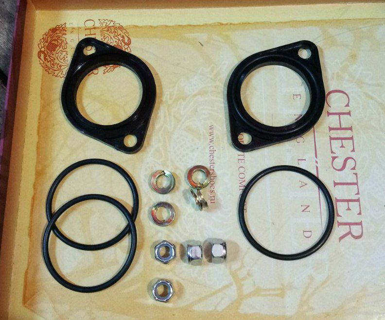

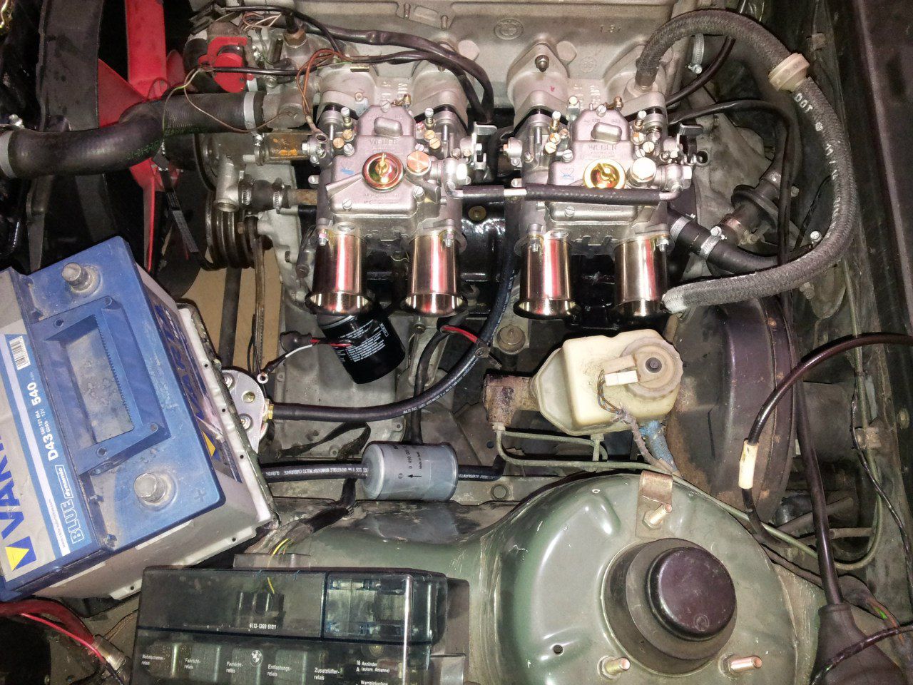

набор прокладок и крепежа для монтажа карбюраторов на коллектор:
вот так все и упаковалось (смущает один момент: можно ли делать разнодлинные патрубки от тройника на карбюраторы?)
на площадке акб видна монтажная пластина. и на фото не видно канала для маслощупа - он уперся в карбюратор.
вот так все будет смотреться с установленным акб. фильтр крыла касаться не будет, ибо схомутаю с выходным шлангом бензонасоса и они зависнут в отсеке.
и предпоследний последний штрих - маслощуп. с помощью деревянного бруска и трубы отогнут канал в нужное место. теперь карбюратор и патрубки не будут мешать проверять уровень.
а последний штрих пока не состоялся - это подключение насоса.

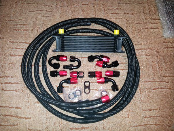

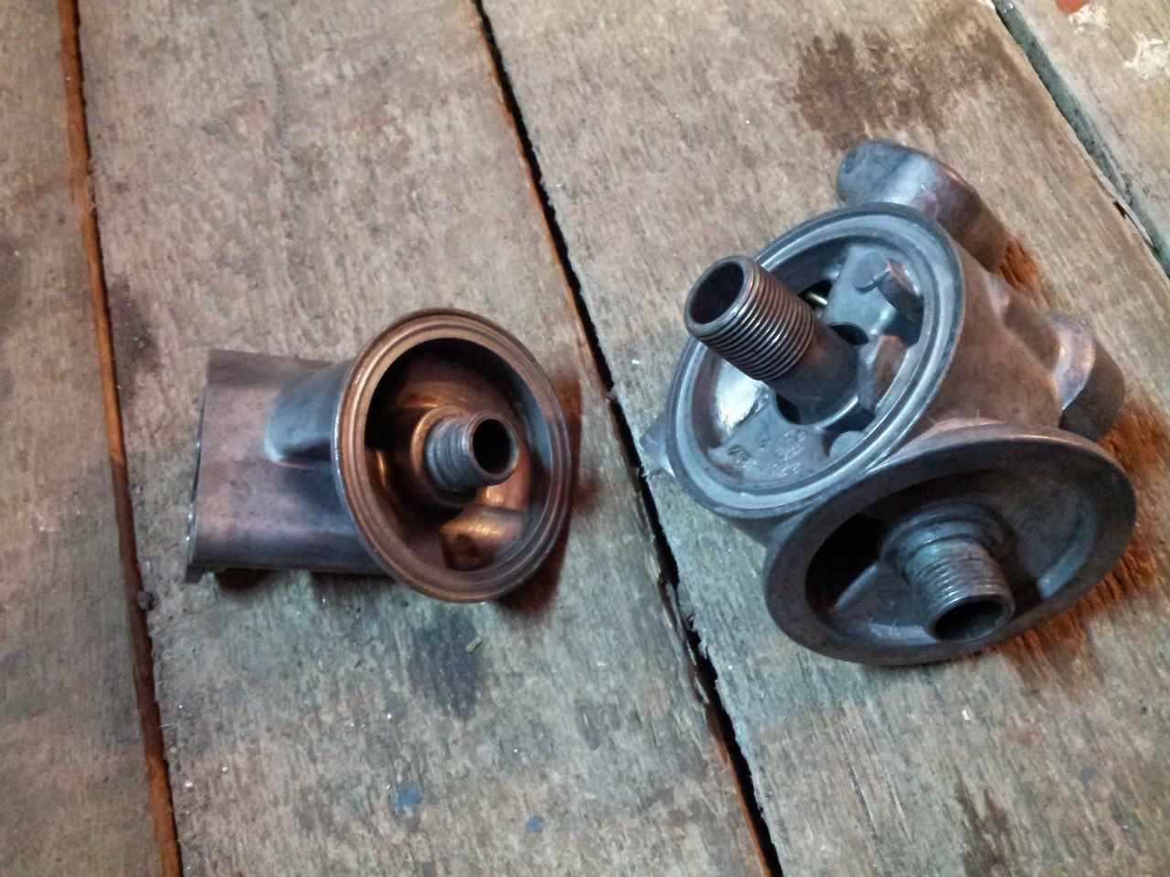

тут еще одна интересность наметилась...
хочу поставить маслокулер. заказал. едет...

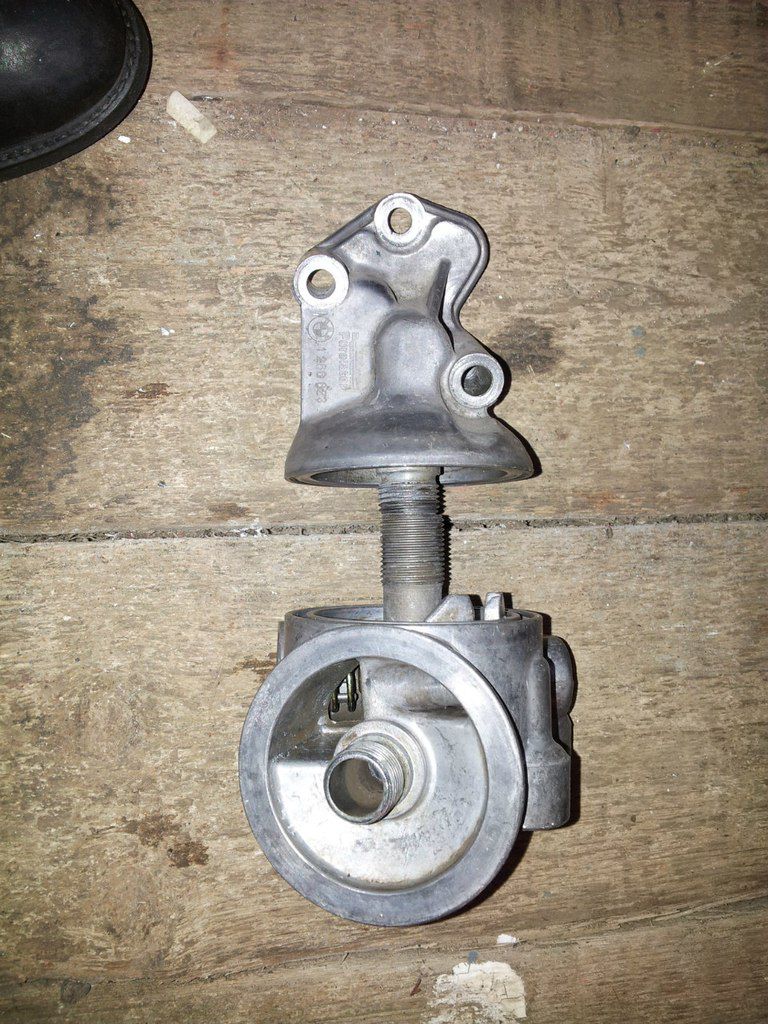

поэтому надо срастить фланец для маслофильтра мотора м10 и фланец с выходами под радиатор для мотора м20.
как конструктор они не сращиваются - надо что-то делать:
1 вариант: вытащить резьбовую часть из фланца м10. загнать туда втулку и сделать внутреннюю резьбу под пустотелый болт, которым притягивается фланец м20.
2 вариант: сделать новый пустотелый болт с внутренней резьбой, под резьбу с фланца м10.
3 вариант: переточить имеющийся болт от м20 (укоротить и нарезать резьбу) и состыковать резьбовые части через втулку.
как гуманнее?
вот фото фланцев:

Леха, если подключать питание бензанасоса на прямую к датчик фигня выйдет. Ты обратил внимание на сечение провода на бензанасосе? Ему нужно хорошее питание иначе будет просадка по току. В идеале это плюс от акума(сечением не тоньше проводов самого безанасоса) через предахранитель и реле. А вот включение самого реле можно задействовать через датчик. Массу естественно тем же сечением на корпус.
Нажимая на газ помните ваш ангел хранитель не всегда может успеть за вами. У него ведь нет BMW.
  • Сообщений: 1345
  • Репутация +43/-12
« Ответ #238 : 15 Декабря 2014, 17:50:53 »
Это понятно.
Но алгоритм нужен мне.
Как я понимаю все это: при включении зажигания насос не работает до тех пор, пока не погаснет лампа давления. - схема: основной плюс, предохранитель, реле с сигналом от лампы.
А если стандартная для меня ситуация: машина долго стоит. Бензин из карбюратора выветрился. Масло, бывало, после долгого стояния тушило лампу секунд через десять после запуска.
 Тут надо или кнопку вывести прямую на подкачку или просто под капотом  бросить параллель плюса. Чтоб когда приспичило накидывать на акб.))
Правильно?

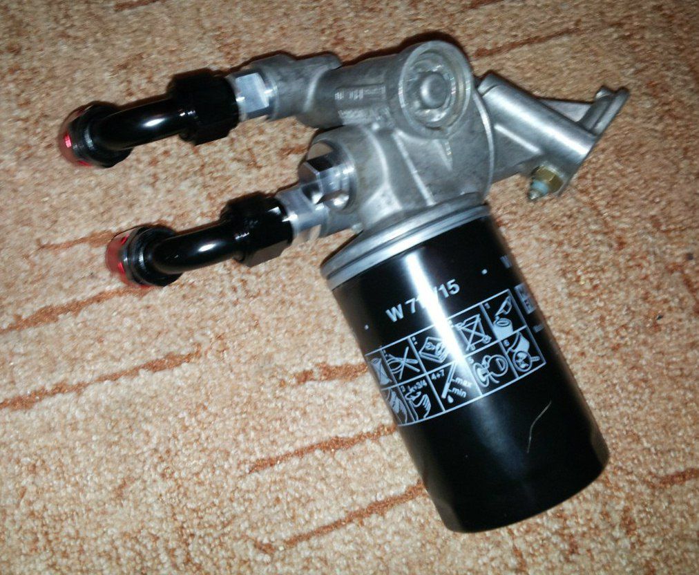

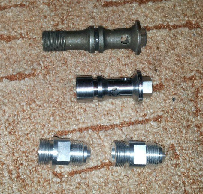

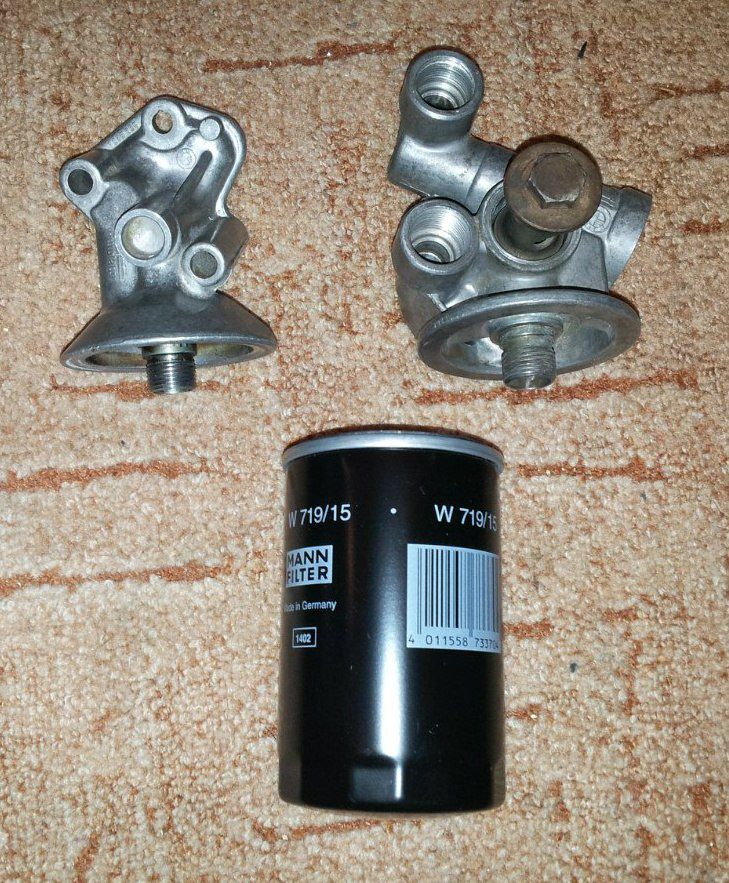

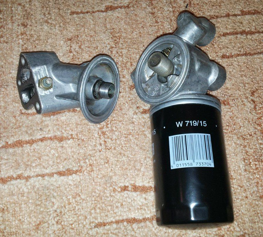

а пока тюнинг масляного фланца.
был куплен фланец от м20 по маслорадиатор, благодаря форумчанину обзавелся еще одним фланцем от м10.
и понеслось:
далее, вместо оригинально маслопроводного болта изготовили другой болт, позволяющий один фланец состыковать с другим. и пару штуцеров па/па размерностью 10АN  под фитинги.
и сборка (по предварительным расчетам, все должно уместиться):
а сама маслосистема будет из этих компонентов:
