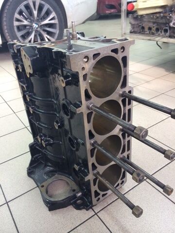

блок м10в18.
двигатель от е30 оказался с микротрещинами вокруг отверстий под болты головки.
начались поиски новой заготовки. одноклубник Евгений подарил отличный блок от м10в16, но при расточке до 92 на 91 мм показалась рубашка охлаждения.
остальные заготовки были за деньги и без гарантий целостности.
поэтому, решено было потратиться на шпилькование блока. установили шпильки, расточили, опрессовали - все отлично.
итого по блоку:
расточка до 92,008 и хонинговка
изготовление и установка шпилек ГБЦ
установка масляных форсунок
пескоструйная обработка
порошковая окраска в черный цвет
48 000 рублей
конфиг блока такой:
строкер кит 92х95 (поршня, кольца, шатуны, колено) - 5600$
однорядная цепь и звездочки
остальное описывать смысла нет.

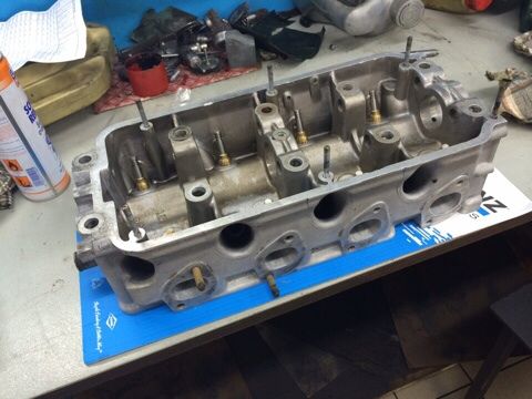

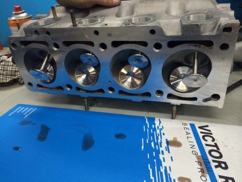

ГБЦ м10в18i
расточка каналов
замена седел клапанов
замена направляющих
и прочее
12 000 рублей
в гбц был куплен новый распредвал на 294 градуса. Шрик 304 отправился к новому владельцу...
конфиг головы такой:
новые оси рокеров + усиленные рокера (c пяткой) - 288$
набор клапанов 46mm и 38mm Swirl Polished - 150$
распредвал 294 - 369$
тарелки - сток
пружины клапанов - Schrick 0056 02 062 / 022 - 6000 руб.
проладка ГБЦ - 145$

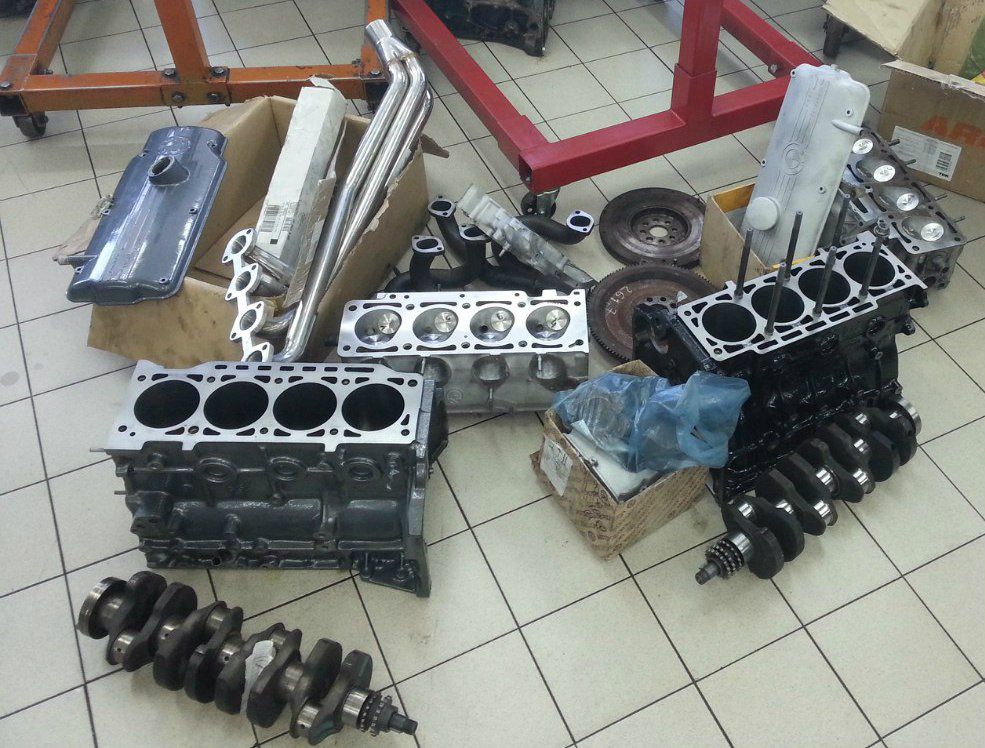

« Ответ #202 : 26 Апреля 2014, 02:20:53 »

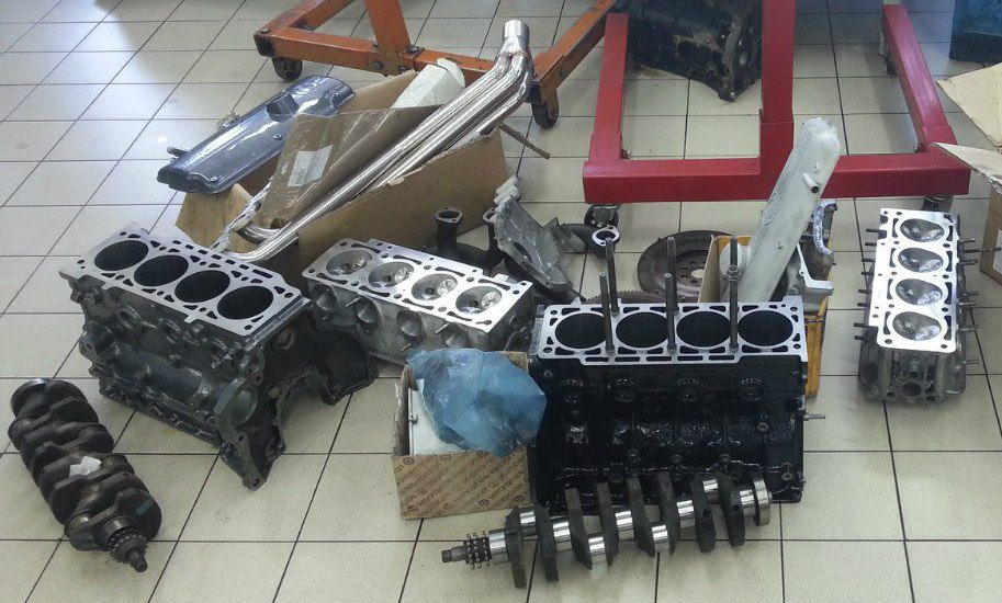

на фото слева блок м10в20
справа мой м10в18. оба расточены до 92.
обратите внимание на разницу в каналах.
« Последнее редактирование: 26 Апреля 2014, 02:22:42 от 23-ий
« Ответ #203 : 26 Апреля 2014, 11:19:55 »
м10 2,0 и 1,8 также отличаются как и м30 3,0 и 3,5

« Ответ #204 : 26 Апреля 2014, 12:04:57 »
так я правильно понял, шпильки закрутили в блок, который потрескался вокруг дырок?
  • Сообщений: 1345
  • Репутация +43/-12
« Ответ #205 : 26 Апреля 2014, 12:06:16 »
трудно сказать, какой лучше. инжекторный 1,8 или 2,0.
по охлаждению или по мясу оценивать...?
« Ответ #206 : 26 Апреля 2014, 12:06:28 »
ага
  • Сообщений: 1345
  • Репутация +43/-12
« Ответ #207 : 26 Апреля 2014, 12:07:47 »
как я понял:
рассверлили отверстия на глубину трещин. нарезали резьбу, изготовили шпильки. поскольку стоял вопрос : "хватит ли мяса, чтоб и расточить блок и поставить шпильки?"
надеюсь, что это именно так.

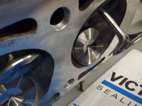

« Ответ #218 : 02 Сентября 2014, 23:36:31 »

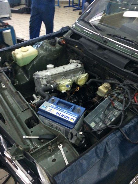

фото в процессе сборки.
и скрытая инсайдерская информация:

« Ответ #219 : 02 Сентября 2014, 23:42:35 »

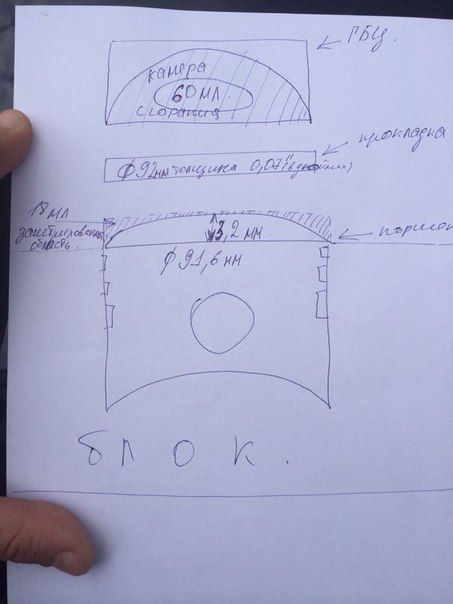

вот такая степень сжатия получилась после пролива головки и блока:
« Ответ #220 : 02 Сентября 2014, 23:55:49 »
Мало, очень мало!

Мало, очень мало!
сколько нужно было делать для веберов?
изначально и заказывал поршня под степень 10.
подскажи еще один нюанс: что делать с вакуумным регулятором зажигания. почему на weder 45 dcoe нет иголок под трубку? не могу догнать
Инфо наверно можно узнать только в доме пересторелых.
e30 m42b18, Продал.
« Ответ #224 : 03 Сентября 2014, 21:03:24 »
Не вижу не какой связи с веберами и Сж.
Я бы делал 11, ну как минимум 10,5.
