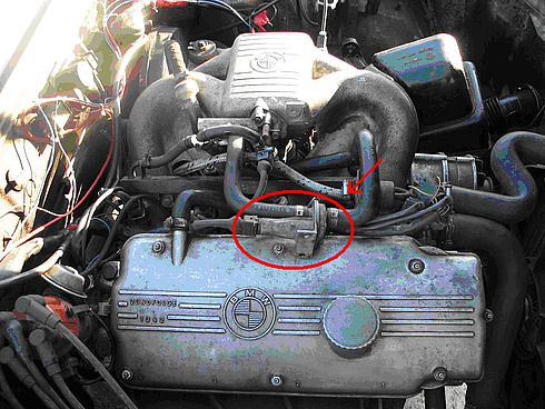

встал еще один вопрос - что это такое?
В общем хотелось бы приобрести МОЗГИ и это!

« Ответ #9 : 29 Октября 2007, 21:38:53 »
Это охлаждайка или бензин? У меня такая хрень на бензопроводе... - вентиляция картера\бака.
Ещё видел, что у некоторых этого нет!

« Ответ #10 : 29 Октября 2007, 22:45:53 »
У меня этого тоже нет, но шланги и штекер торчат. Х.З. куда оноделось.

« Ответ #11 : 29 Октября 2007, 22:49:29 »
Может вентиляция...
Да, скорее всего вентиляция.... Хотя, я сужу по М40! Посмотри на Экзысте, что это!

а штекер нах?

Он открывается и закрывается! при включенном и выключенном зажигании

« Ответ #14 : 29 Октября 2007, 23:01:28 »
какая нах вентиляция. Это клапан дополнительного воздуха. Подает доп воздух на холодном двигателе . При прогреве закрываеться. Если его нет вообще а воздушные шланги заделаны то на холодную ХХ будут например 600 а на горячую 900. Клапан выравнивает это и делает всегда одинаковый уровень.

« Ответ #15 : 29 Октября 2007, 23:07:56 »
Ну я про М40 говорил... Была мысля про ХХ, но я хз... У меня-то он другой вообще=)
Если он открыт, то смесь бедная постоянно получается. Неужели это было незаметно?
По-моему это просто клапан принудительного ХХ
