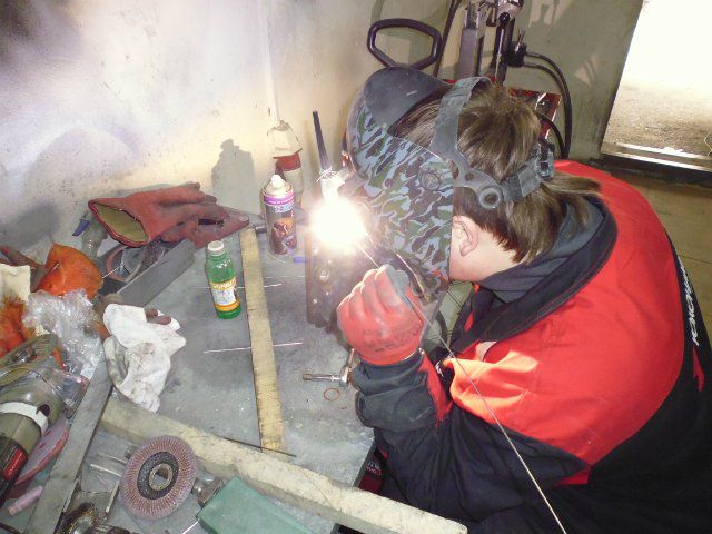

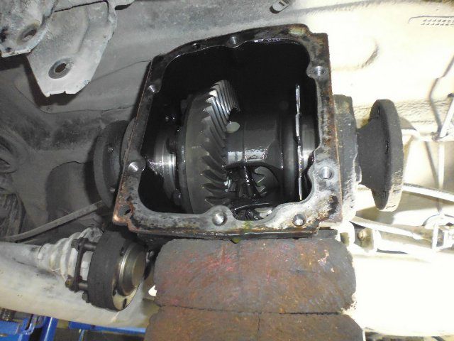

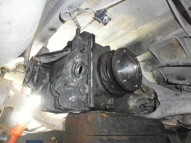

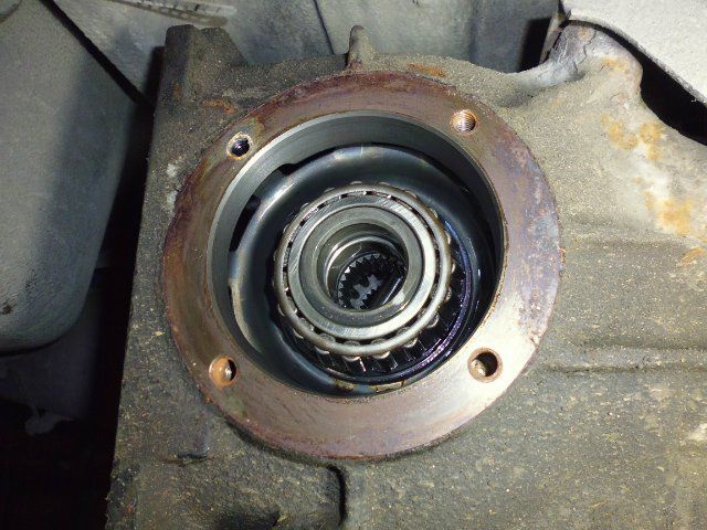

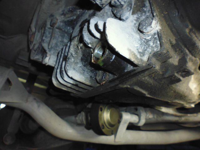

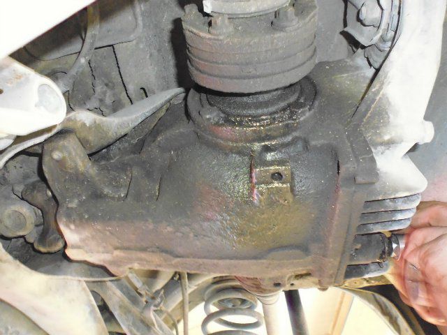

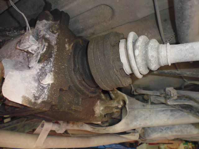

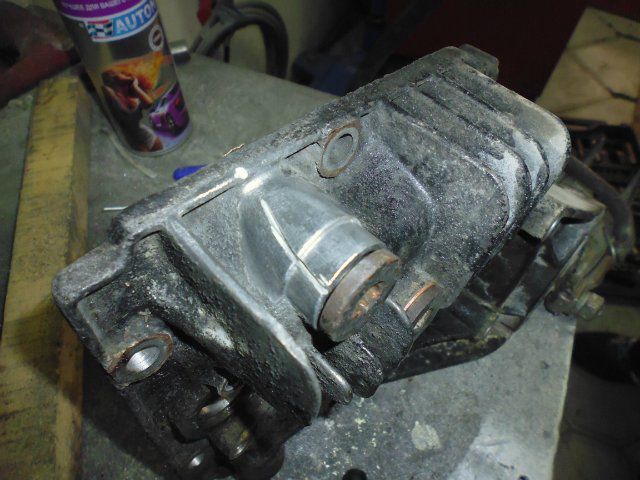

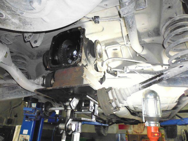

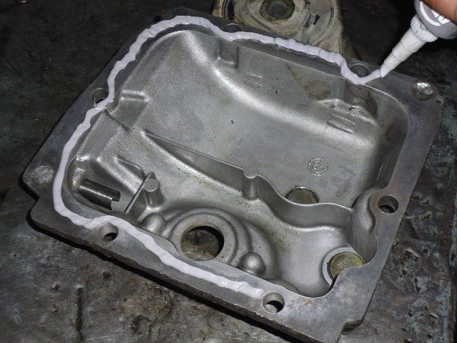

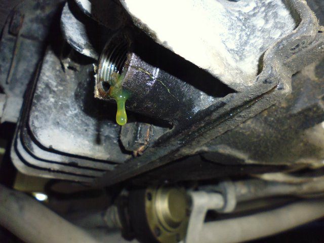

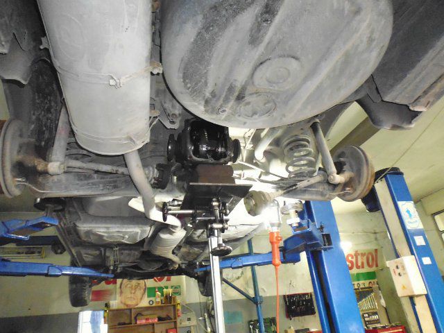

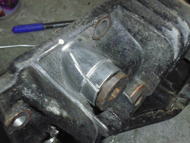

Приключения с Универсальным солдатом ждали нас впереди ))) В общем загнал таки машину на подъемник , поменять сальники полуосей , ну и за одно залить качественное масло в редуктор , можно даже сказать на весь срок службы автомобиля . Слили масло , начали затягивать пробку сливную , и опа на - ЛОПНУЛА КРЫШКА редуктора ... Ппц , я был просто в шоке ... Причина в общем то банальна , имел место быть перетяг пробки , возможно мы , возможно до нас... Но крышка лопнута и нужно было ее делать. В результате солдат завис на подьемнике до утра следующего дня. С утра завез крышку другу , он заварил ее аргоном и усилил . Поставили крышку на герметик , т.к старая прокладка была уже совершенно негодна. Далее пришлось повозиться с сальниками . Фланцы выскочили легко , без проблем , но коррозия крышек была настолько сильной , что новые сальники наотрез отказались устанавливаться на свои места . В результате были демонтировнаны крышки , и тчательно обработаны от ржавчины и очищены от грязи. После етого были установлены новые сальники , все собрано на место. Через пару дней загоню на яму , очищу редуктор от старых подтеков масла , приведу его в порядок.

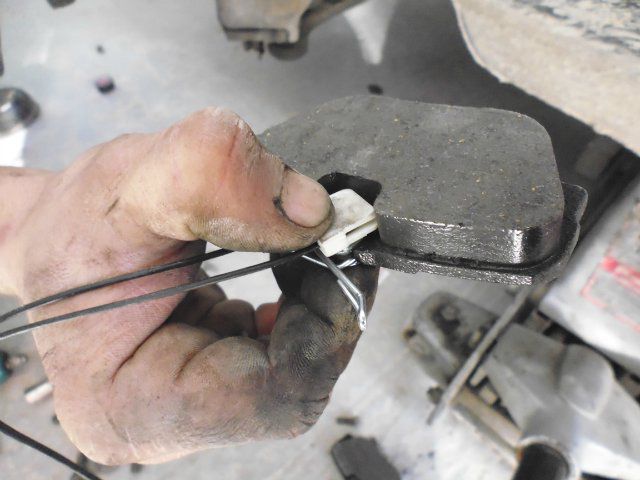

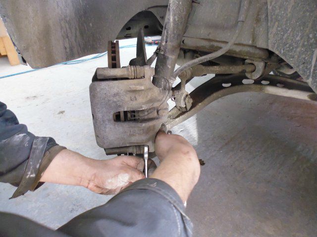

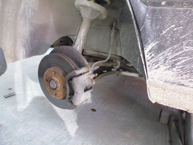

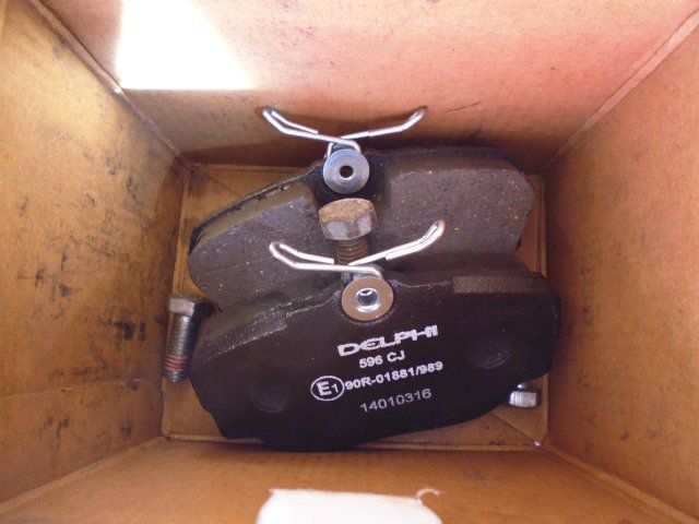

На днях променял тормозные колодки . Можно было бы и не менять , но по каким то причинам , очень сильно износилась правая сторона колодок , притом что износ не равномерный. Видимо суппорта которые я покупал - разные , ну или правый суппорт деформирован .. Или возможно скоба кривая .. В общем печалька .. Давно заметил что правое колесо пылит как то больше ...

У меня так же крышка редуктора лопнула, в пятницу повезу варить.. Спасибо за отчет, теперь примерно понятно как делать)
Прекрасная тема))
  • BMW E30 Touring M40 B18
  • Сообщений: 439
  • Репутация +12/-5
« Ответ #707 : 26 Февраля 2015, 11:13:56 »
Прекрасная тема))
варить бесполезно. новую резьбу если только приваривать (сделанную у токаря)
