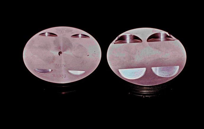

Кстате не все м20 загибает гуру ,  есть три типа двигателя м20 и только на двух из них загибает клапана.
расскажи, мне даж интересно вдруг тут че неизведанное =)

Точно не скажу, потому что если бы знал уже бы написал подробно....но скажу одно.
 Та где написано модель и номер двигателя в птс-ке стоят буквы, у меня например 206ED-25503921
Так вот ED после 206 обозначение двигателя, есть еще два вида и какой то из этих трех видов не загибает клапана, остальные два вида гнет. Связано это с тем что у клапанов одного вида существуют бороздки чтобы не была удара соответственно незагнуло. Какой именно не гнет я сказать не могу.
Буквы могут быть AD ,ED , еще какие то. Гляньте там у себя в документах если у вас б20

картинку с изображением бороздок на клапанах в студию))))) похер от любого мотора можно даже не от БМВ, я хочу это видеть))))))

Херь это всё про типы. Даже с самым низким СЖ камера сгорания настолько мала, что принципиально не может не загибать клапана. А про бороздки у клапанов - посмеялся! Наверное имеются в виду проточки в поршнях под клапана, не помню как они называются, так вот на двигателях М20 эти проточки не для того что-бы клапана не загибало при обрыве ремня, а для того, что-бы клапана хоть как-то могли вообще открываться в начале, когда ещё поршень в ВМТ а клапана выпускной заканчивает закрываться а впускной начинает открываться. При том насколько я знаю такие проточки есть только на Б25 и то только с СЖ 9.8. По крайней мере не слышал что-бы были на Б20.

Не могу найти картинки с бороздками, есть что то похожее , но не бороздки а вмятинки
цэ обычные клапана, наличие у них тама "вмятин" не спасет ибо поршень встречается с кромкой клапана и че там у него посредине поршню срать)))))
Рискну предположить что ты имеешь ввиду отливы на поршнях

эти отливы предназначены чтобы на высоких оборотах при подвисании клапана, поршня не догнали.
Автор... на всех....абсолютно всех двигателях бмв, начиная с 60-х годов... гнет клапана! и это аксиома!!!
Есть 2 вида б20 со степенью 8.8 и 9.8 они отличаются горбиком на поршне у 9.8 он больше, и на обоих видах есть цековки под клапана но они деиствительно не спасают при обрыве ремня! Если был обрыв или перескок то клапана гнуты 100% как минимум 2 из 12  впускной и выпускной и как правило на разных цилиндрах, всё зависит в каком положении остановился распредвал !!
Ну насколько я помню на Б20 эти цековки крайне не выразительные. Не те что на Б25 с СЖ 9.7. Хотя могу ошибаться.
