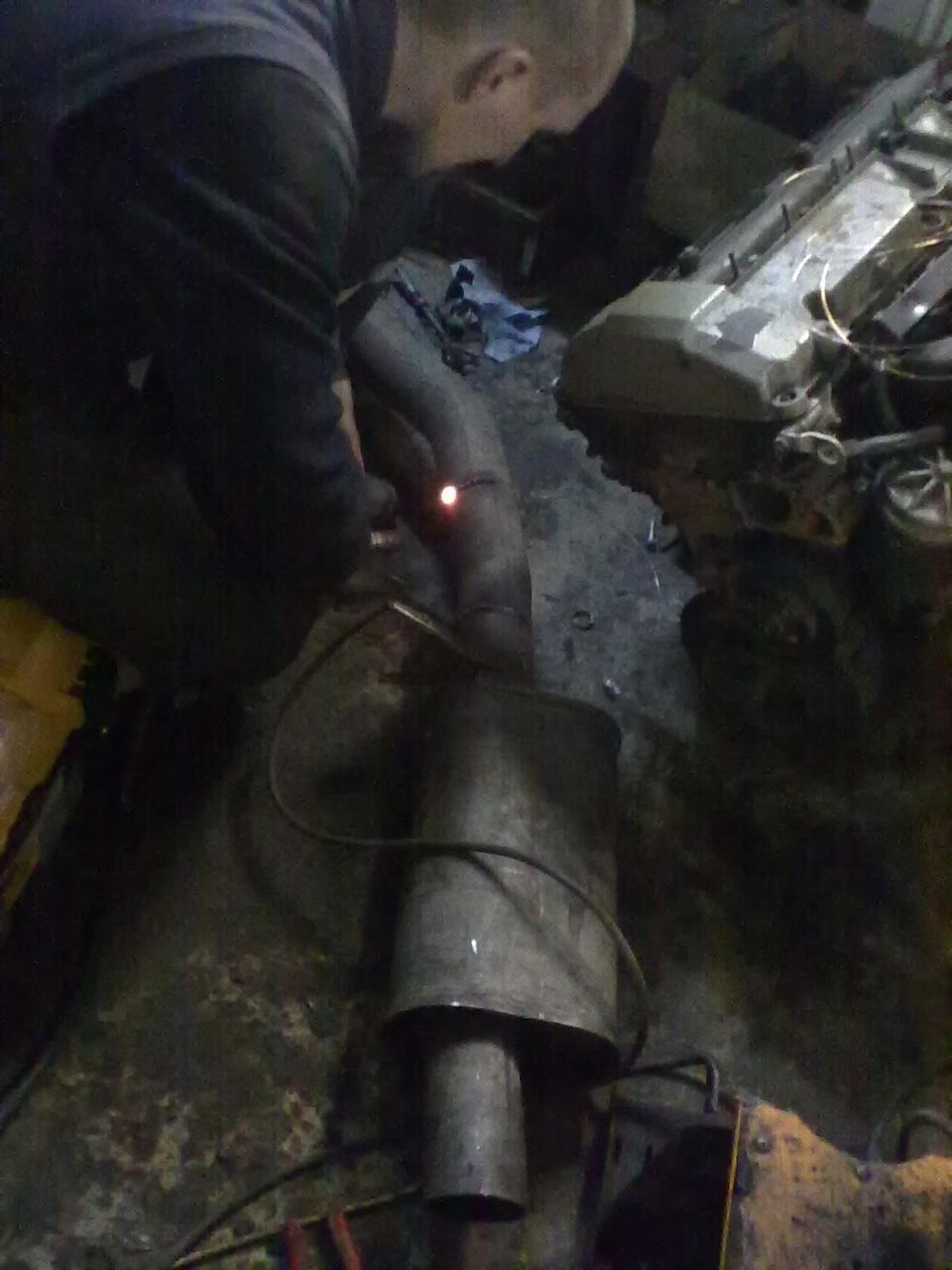

« Ответ #28 : 20 Сентября 2013, 22:04:22 »
"Большому кораблю — большая торпеда"
Ита, загнали машину в гараж, сняли старый выпуск и начали прикидывать от ская. Вопреки моим ожиданием, что перекраивать надо будет мало, перекраивать пришлось все! Ну мы парни боевые, нас таким не испугать, тем более jumanjee, сварившего не один выхлоп на свою ракету)
Вобщем победили мы его к 23,00, но не до конца, нехватило немного трубы чтоб подвести его от штанов, этим займемся уже позже, да и проваривать надо, кое где сечет, и подвесить тоже по нормальному.
Что меня удивило, так это звук, машина стала намного тише чем с прогоревшим резонатором. Честно говоря, думал что будет как в боинге, а оказалось что очень тихо, звук мягкий, приятный. Фоток мало, некогда было фоткать. Видео тоже особо не передает звук, но все же выложу.
http://video.rutube.ru/4d12b58b0fa3fb550b1f9e2bf2c766e5
http://video.rutube.ru/6cbd92a6c5120e3ace8c58779634d090
