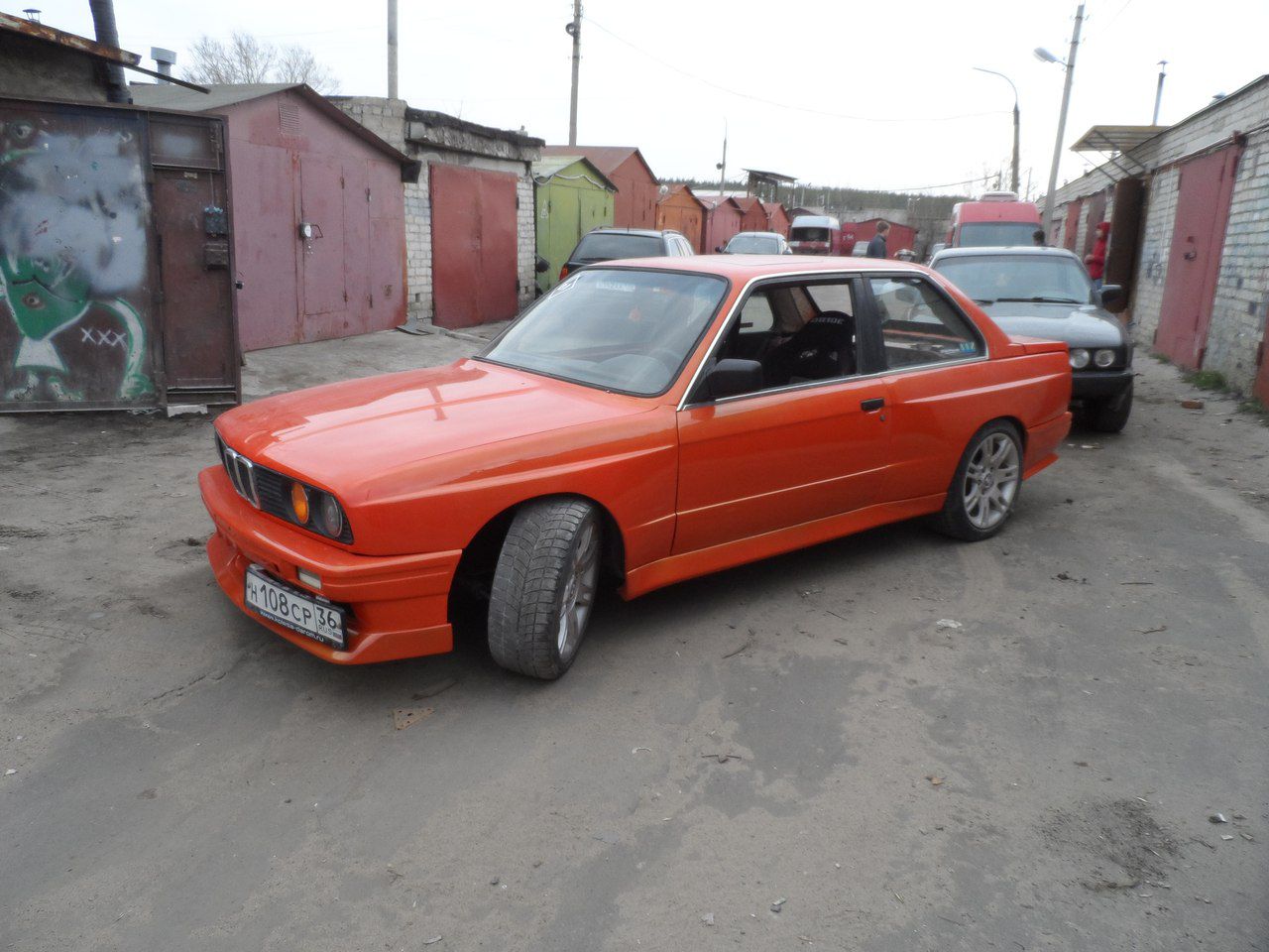

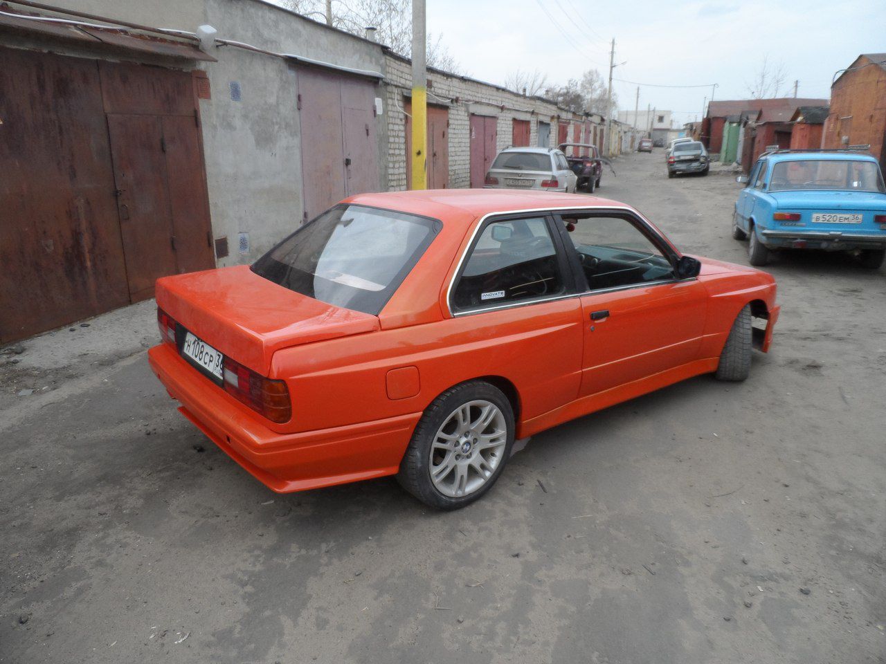

« Ответ #258 : 03 Марта 2015, 23:19:10 »
В том году мной были куплены покрышки для боевых заездов NITTO NT555R 275/50*15
Совсем недавно я случайно наткнулся на дроме на диски под них  :) (вообще в планах были разварки), с параметрами 10j15 5/120 et -10
по весу диски по 8 кг, покрышки по 12.
Center Line
всборе колесо выглядит так  :o
на машине колесо встало так  ???
в общем, как написал один малый в коментариях вконтакте "с такими тапками надо расширение на расширение"  ;D
короче буду делать сьемные фендеры

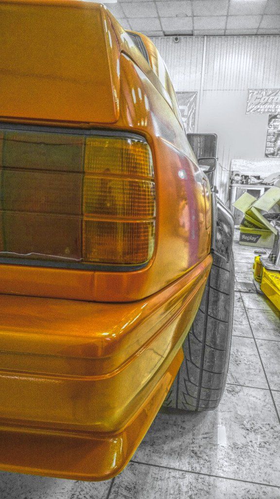

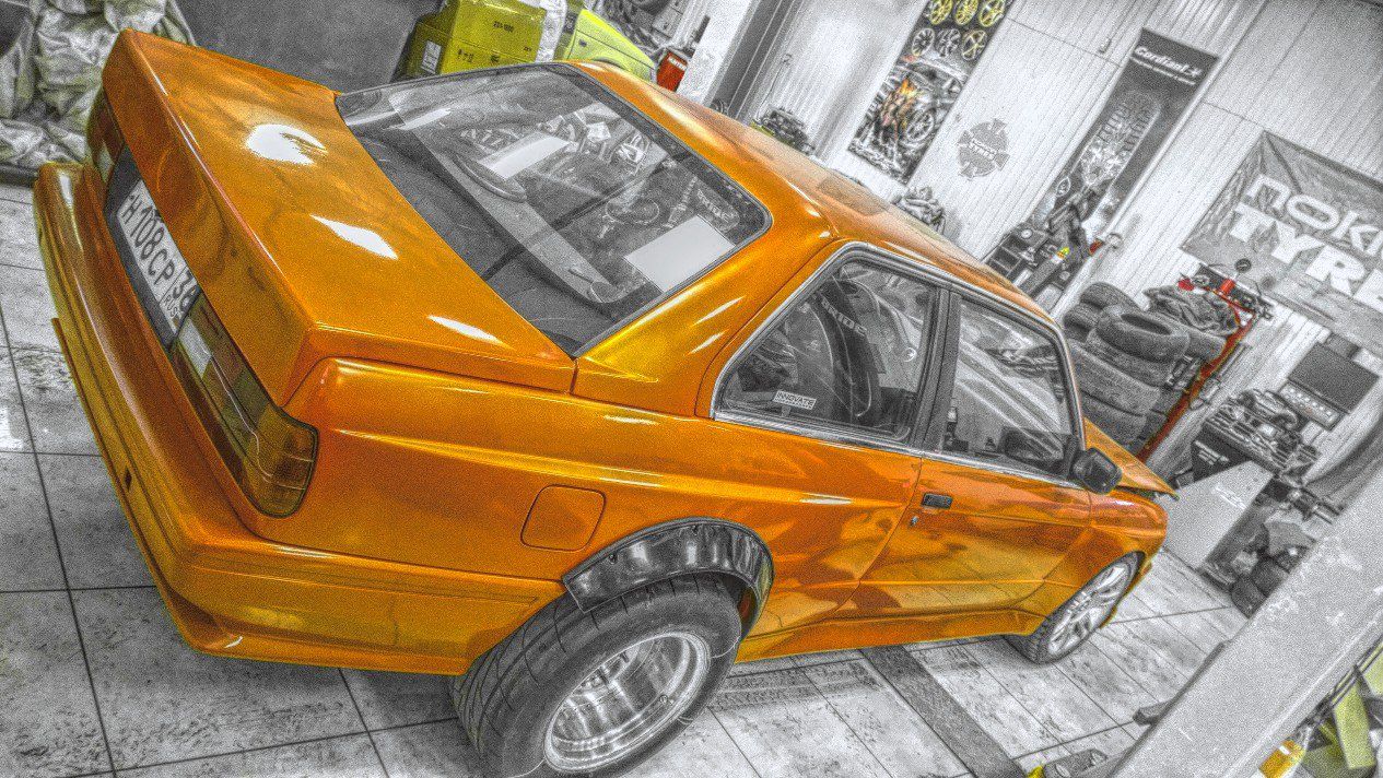

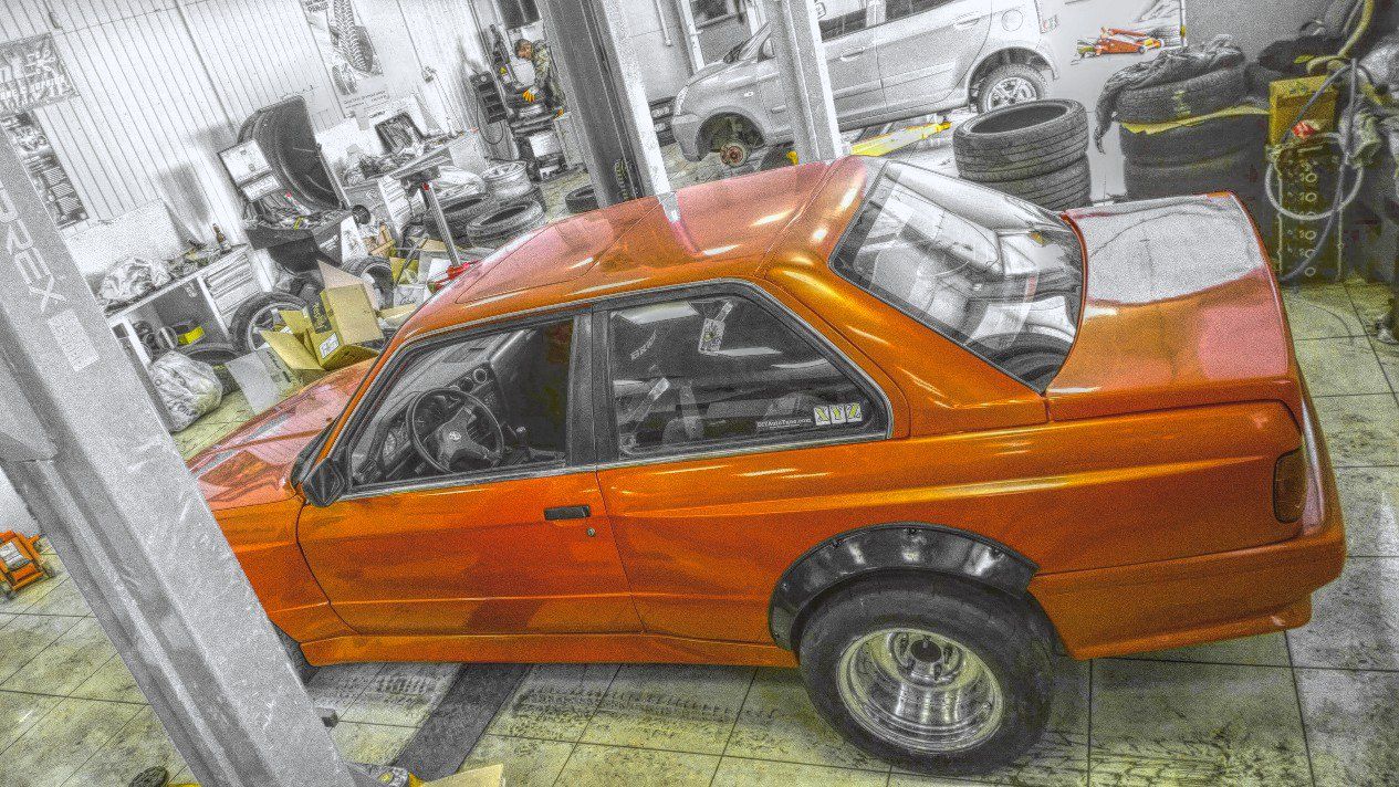

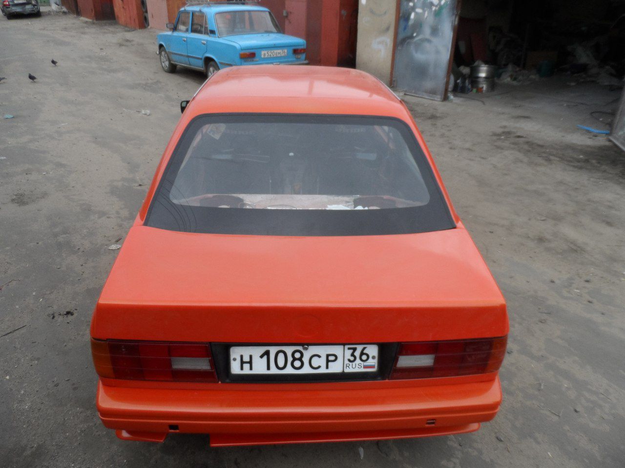

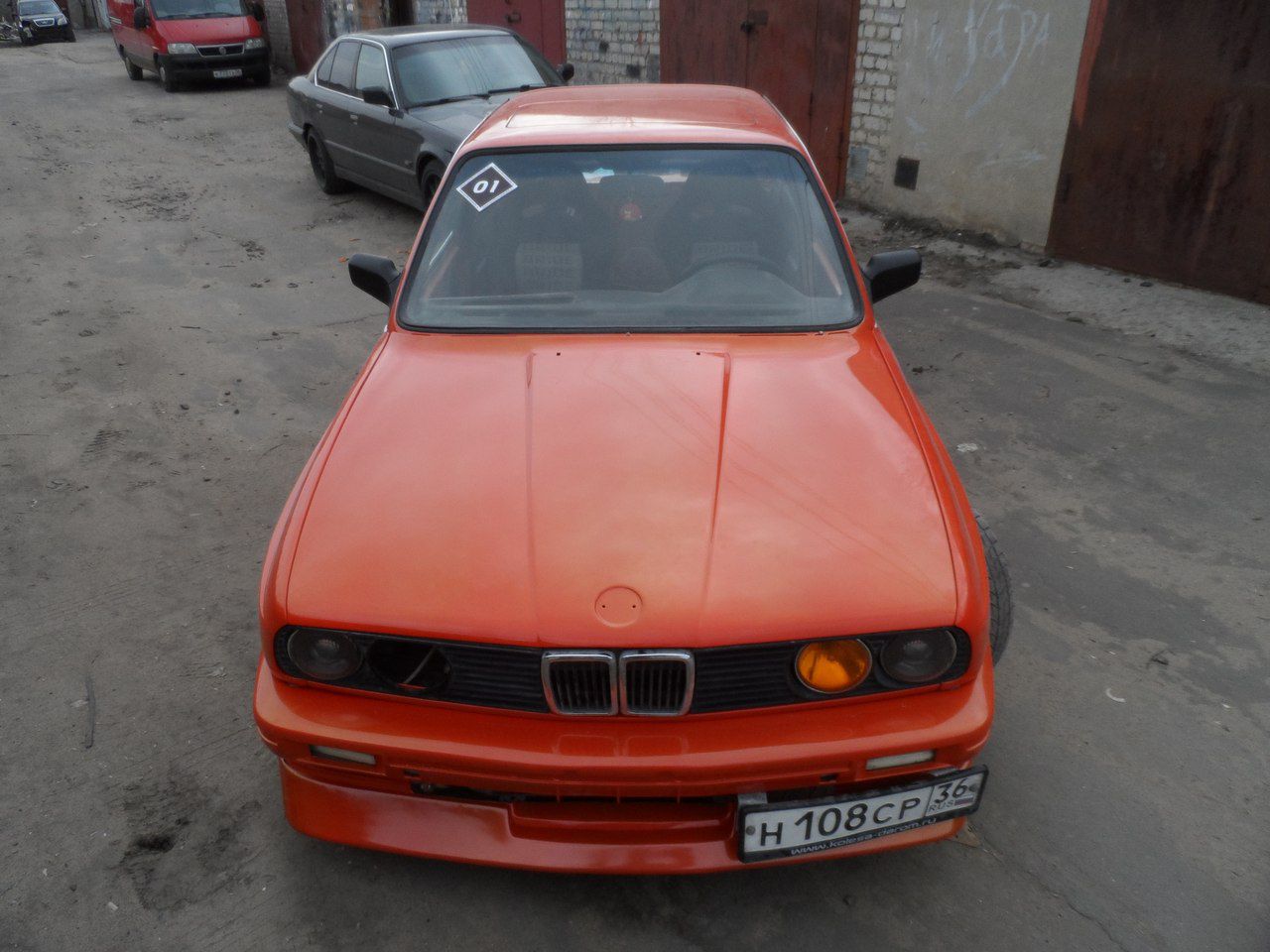

« Ответ #260 : 16 Апреля 2015, 23:29:59 »
Ничего интересного.
Просто покрашенная е30  :D

« Ответ #262 : 18 Апреля 2015, 21:07:03 »
А откуда заднее стекло? Оригинал или заменитель? Можешь номер кинуть плиз?!?!
  • Сообщений: 843
  • Репутация +46/-3
« Ответ #263 : 18 Апреля 2015, 21:13:26 »
Обалденная!
  • е30 М10В18 седан>>M60B40
  • Сообщений: 39304
« Ответ #264 : 18 Апреля 2015, 21:20:08 »
так смешно без спойлера смотрится ))
  • Сообщений: 1775
  • Репутация +64/-12
« Ответ #265 : 19 Апреля 2015, 01:06:22 »
поликорбонат...

« Ответ #269 : 19 Апреля 2015, 15:59:18 »
Стекло с Челябинска, на заказ.
поликорбонат...
полихренбанат. Стеклянное стекло.

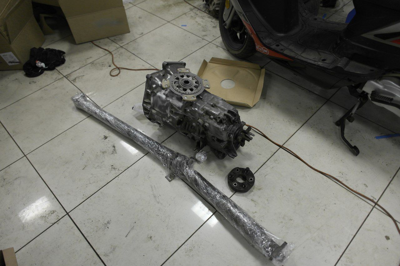

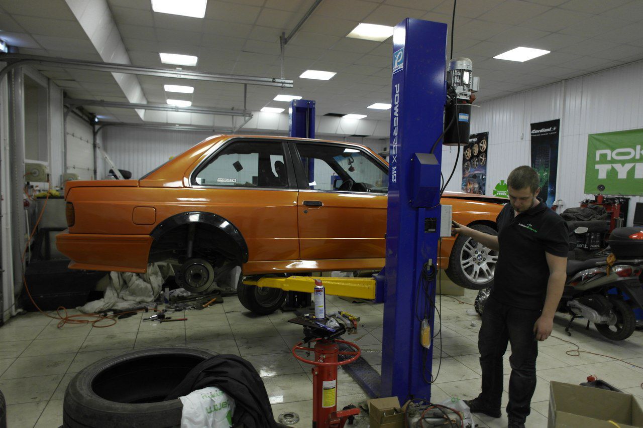

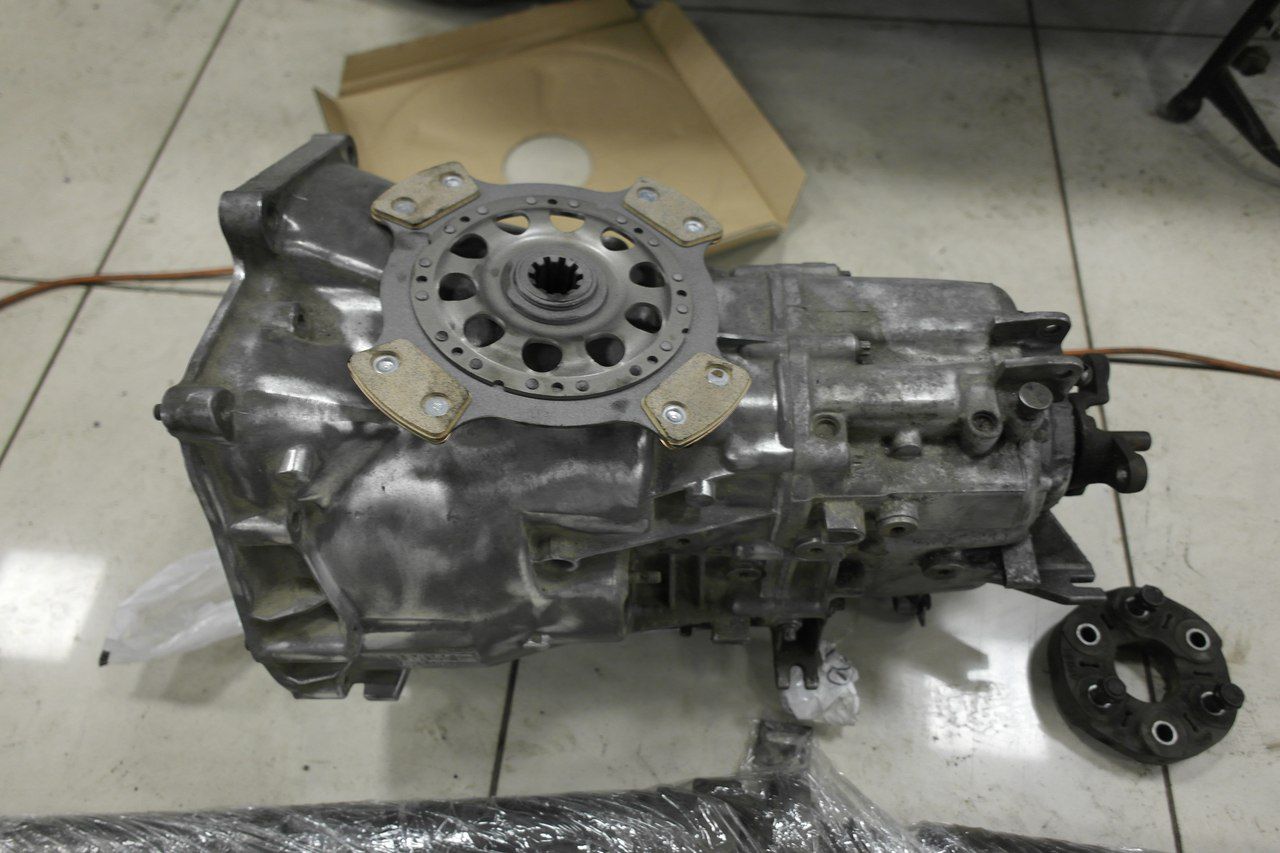

« Ответ #270 : 21 Апреля 2015, 13:56:40 »
Установка ZF+керамика бездемпферная+кардан под большую муфту
на фото так же видны фендеры, они сьемные, будут устанавливаться только в широкими колесами на дрег.
