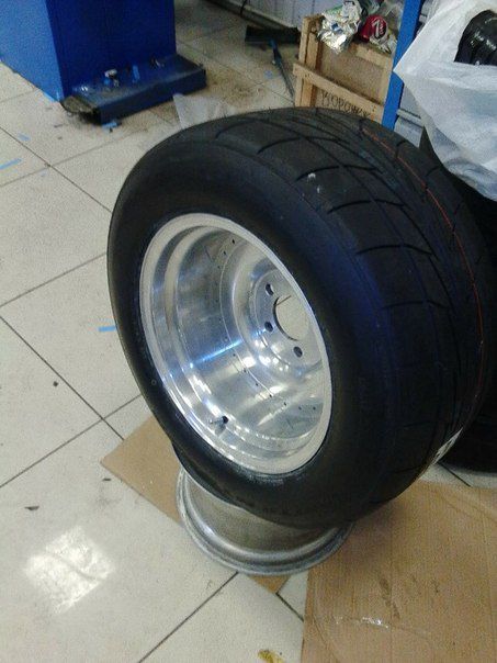

В том году мной были куплены покрышки для боевых заездов NITTO NT555R 275/50*15
Совсем недавно я случайно наткнулся на дроме на диски под них  :) (вообще в планах были разварки), с параметрами 10j15 5/120 et -10
по весу диски по 8 кг, покрышки по 12.
Center Line
всборе колесо выглядит так  :o
на машине колесо встало так  ???
в общем, как написал один малый в коментариях вконтакте "с такими тапками надо расширение на расширение"  ;D
короче буду делать сьемные фендеры

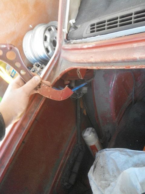

Всем привет!
Подготовка к сезону идет потихоньку, хочу поделиться очередными изменениями =)

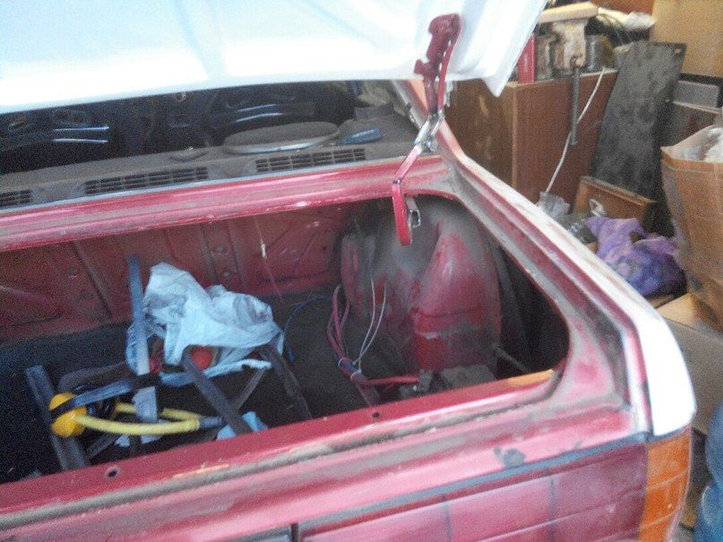

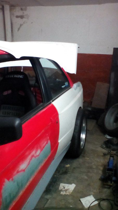

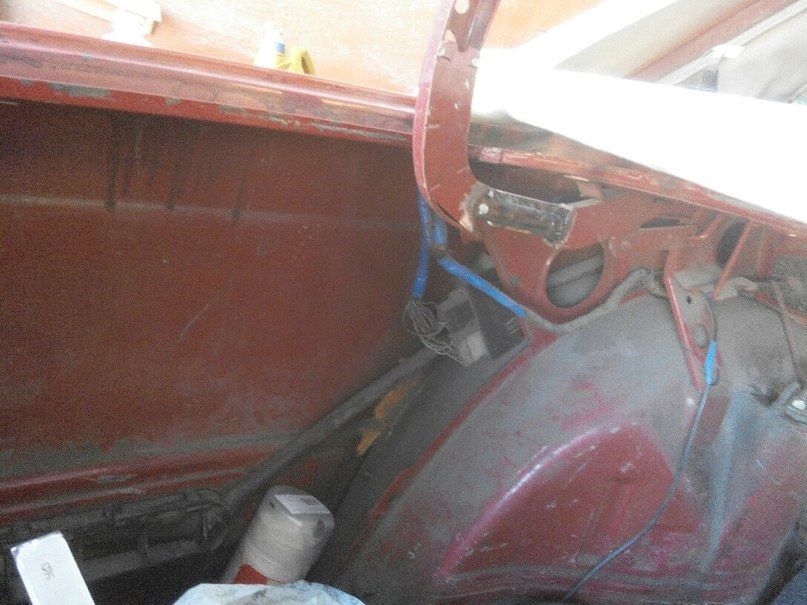

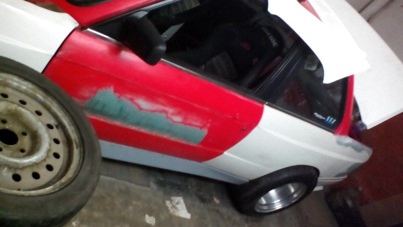

В понедельник выдалась нормальная погода, поперлись в гараж ставить крышку багажника. На м3 петли другие, достать их для меня сейчас не реально, поэтому переделывали родные. С левой петлей сложностей не возникло, ее просто удлиннили на 76мм и изменили наклон немного и все готово =)
С правой петлей такой фокус не прошел, потому что там заливная горловина и форма арки другая. При удлинении банально петля стала цеплять за нее =( пришлось изворачиваться, варить кочеврыгу страшную, впрочем видно на фото

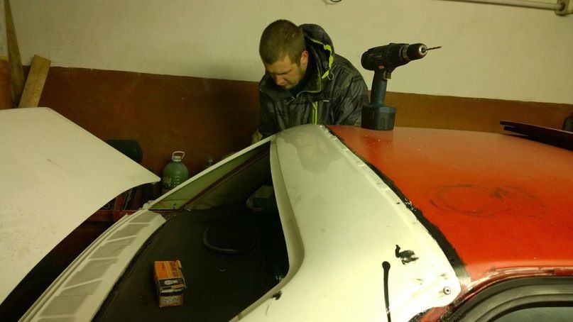

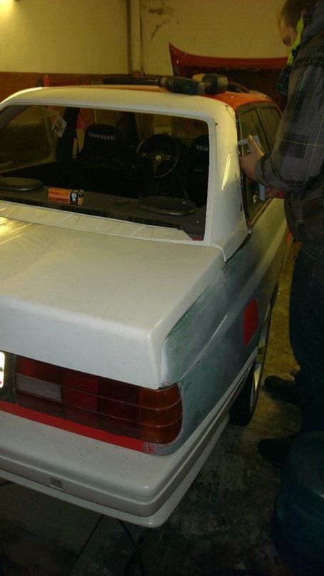

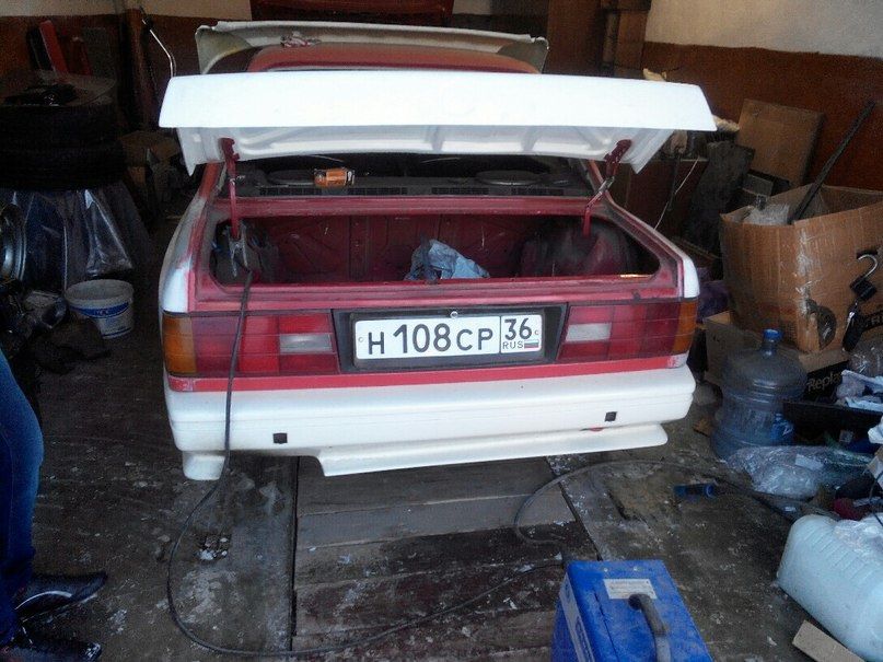

Сегодня вечером после работы опять поперлись с коллегой в гараж, теперь уже ставить рамку.
Впринципе ничего сложного, все становится плотнячком, поставить криво практически не реально) Клеили на стекольный герметик WURTH, предварительно промазав праймером. Потом все это дело зекрепили на клепки к крыше и стойкам. В районе крыла рамку пока не закрепил, кончился герметик, буду так же на него сажать, но уже без заклепок ибо не к чему.

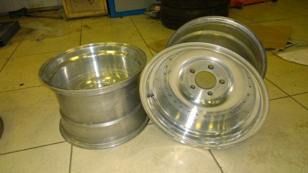

Так же приготовил свои диски к восстановлению, а именно разобрал до болтика) Центра и внутренние ободо отпер домой на отмывку и сдирание краски, наружние обода оставил на работе, ломаю голову как удалить с них хром, буду рад дельным советам) Болтики с гаечками дома отмыл уже, до состояния новых, фотку к сожалению не делал =(
Вот как то так, не переключайтесь =)

Да с петлями конечно неожиданно рад что все решилось,а что за бадейка черная силикон что ли ,на клепках все держатся будет?
  • Сообщений: 2125
  • Репутация +75/-33
« Ответ #236 : 12 Февраля 2015, 10:08:35 »
Бадейка - стекольный клей. Клепки чтоб держалось крепче, а так и клей со своей задачей справится на ура =)

Пескоструйка хром с дисков не удалит?
  • Сообщений: 2125
  • Репутация +75/-33
« Ответ #239 : 12 Февраля 2015, 12:45:09 »
хз, по отзывам в интернете песок не снимает хром.
  • e30 330 turbo M3 Widebody

неее! такой способ подходит только когда под хромом пластик

Я хз. По отзывам в инете хром пескоструем только матуется. Тратить бабло на эксперимент я не буду. Попробу хлорное железо - не прокатит, значит буду шкурять до посинения.
  • Сообщений: 1611
  • Репутация +30/-207
« Ответ #248 : 12 Февраля 2015, 20:10:30 »
ты читаешь что тебе пишут? у тебя под хромом не пластик, тебе нельзя хлорное железо
  • Сообщений: 2125
  • Репутация +75/-33
« Ответ #249 : 12 Февраля 2015, 20:11:47 »
я знаю что не пластик. Что будет алюминием? Он кмк хуй протравит до него, там слой хрома пиздец какой толстый
