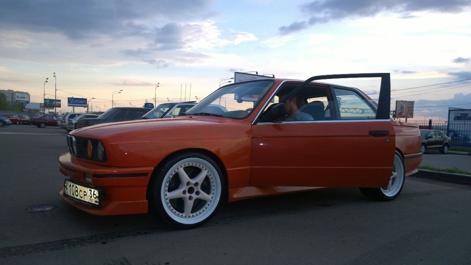

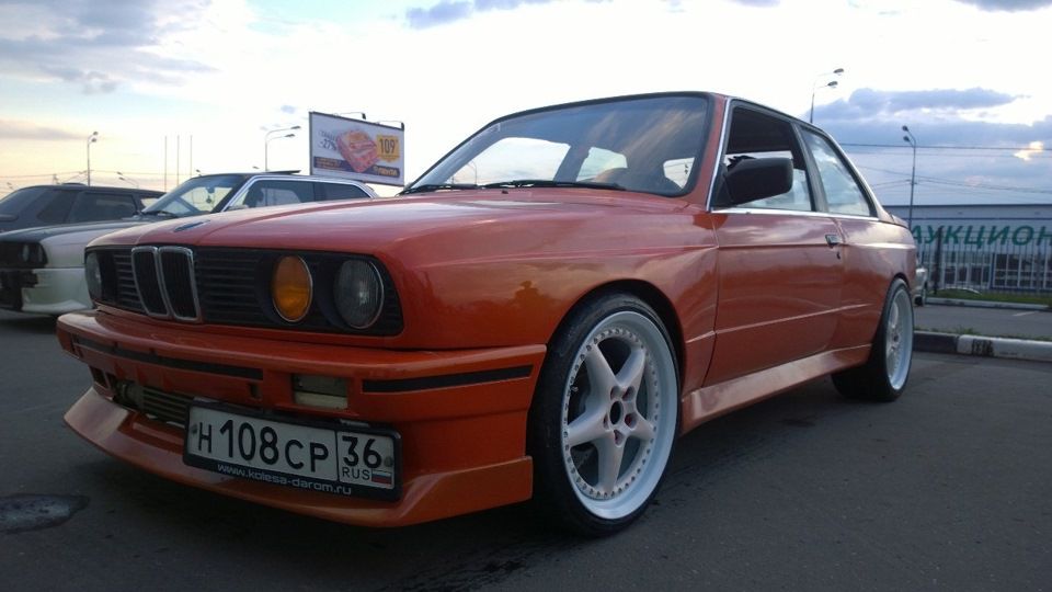

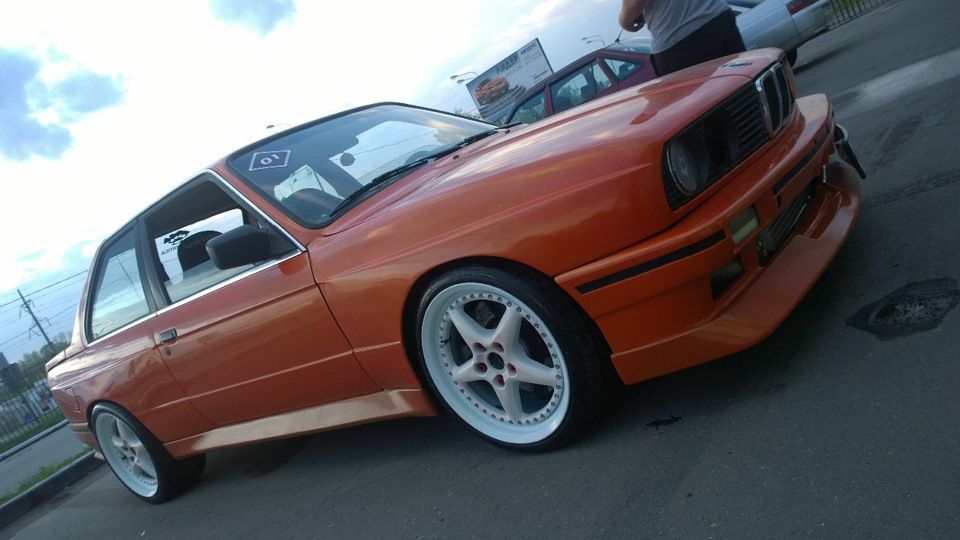

Наконец то закончил колеса, получилось не совсем так как хотел, у меня не хватило терпения удалять хром, поэтому были удалены участки с уже отслоившимся хромом на полках и они покрашены в белый цвет. Центра так же окрашены в белый, но при этом сверху добавили еще такого же хамелеона каким была покрашена машина.
В общем, на ваш суд =) Лично мне нравится =)
Так же заменил радиатор, старый был пробит еще прошлым летом, но был замазан и откатал до настоящего времени. И поменял свечи на новые, так как стало сдувать искру на 1,0 баре. На последней настройке кстати замеряли разгон 0-100 и 100-200 на NITTO, результаты 4,7 и 9,5 соответственно. Стартую все равно, как говорит Андрюха, "как дилдо", так что буду тренироваться еще =)

« Ответ #281 : 05 Мая 2015, 14:37:58 »
Классно получилось, и цвет машины мне очень понравился.
  • е30 М10В18 седан>>M60B40
« Ответ #282 : 05 Мая 2015, 17:57:33 »
Красиво!
Фотки бы чуть подальше, что бы всё разглядеть, но уже нравится! ^-^
« Ответ #283 : 05 Мая 2015, 22:22:34 »
вот только я бы порекомендовал номер на место повесить)

« Ответ #285 : 06 Мая 2015, 21:15:30 »
Спасибо, сам тащусь =)
Красиво!
Будут норм фотки, над доделать обвес ;)
Ну хз, мне так нравится) А если преследовать оригинальность м3, так надо и фонари пп делать =)
