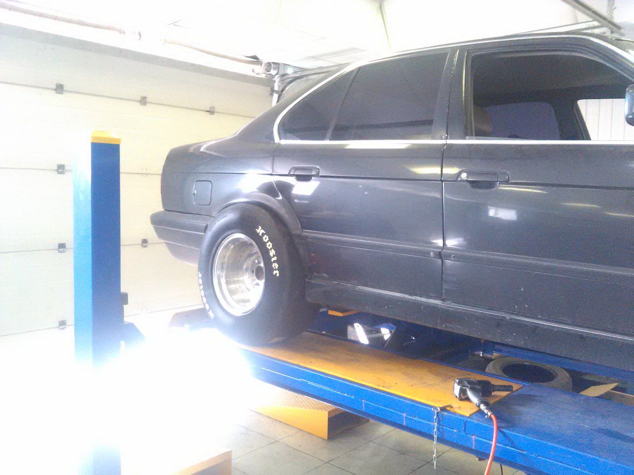

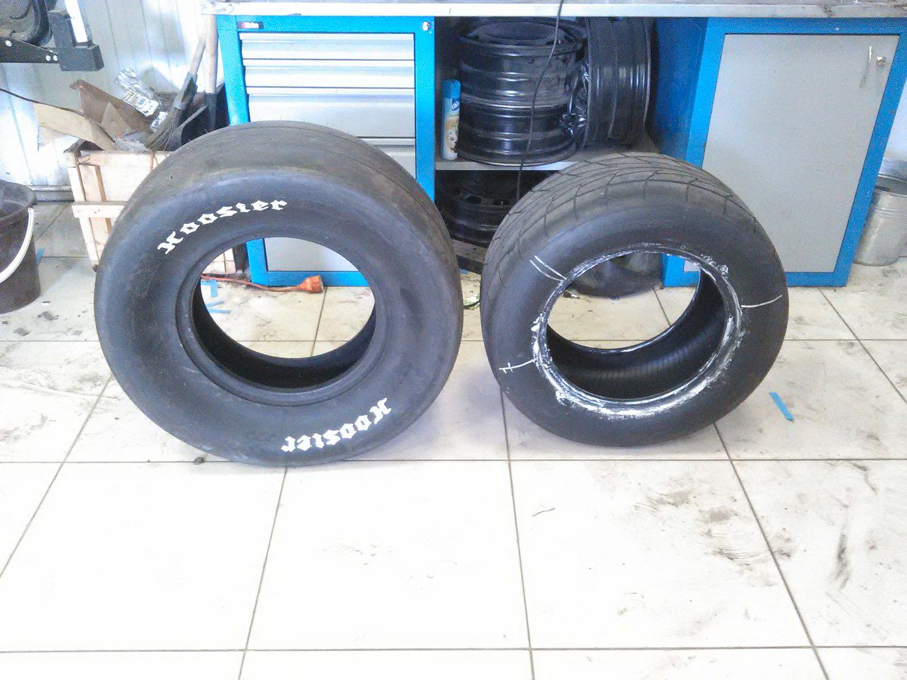

« Ответ #328 : 20 Июня 2015, 14:26:41 »

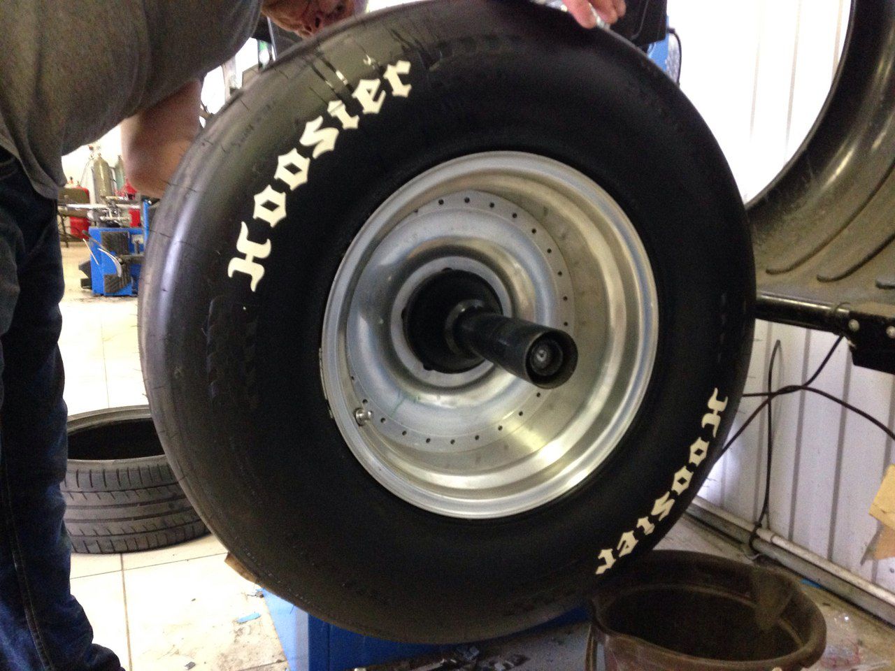

приобрел HOOSIER, померил на е34, на е30 теперь страшно прикидывать
ПС пара нитто в продаже, состояние огонь!

  • Сообщений: 2125
  • Репутация +75/-33
« Ответ #331 : 21 Июня 2015, 14:43:33 »
Жду примерки)
Опасения подтвердились, колеса не лезут =(
Либо резать арку всю нах, либо искать поменьше диаметром. Резать не хочется, потому что сток колеса тогда будут просто потеряны в них.
  • e30 330 turbo M3 Widebody
  • Сообщений: 1775
  • Репутация +64/-12
« Ответ #332 : 22 Июня 2015, 00:41:22 »
да без запила не влезут

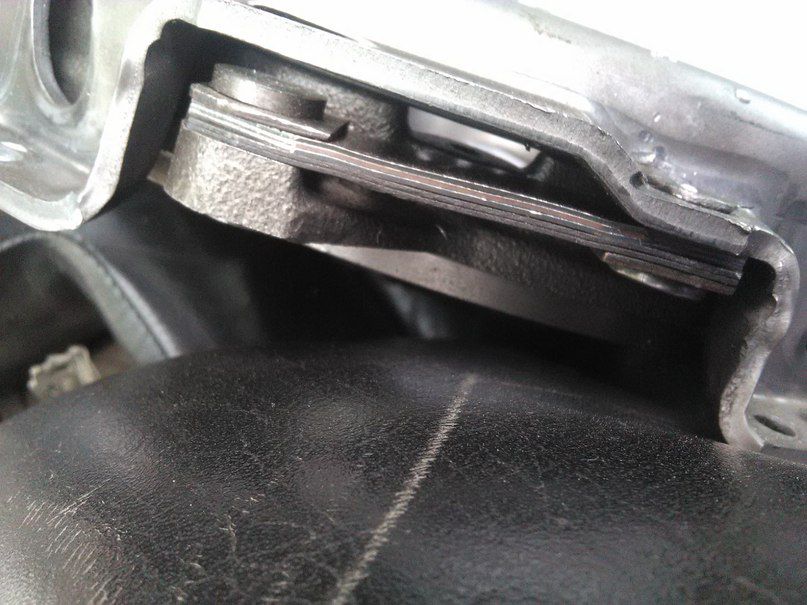

« Ответ #334 : 19 Июля 2015, 14:02:52 »
Какая то дичь творится(

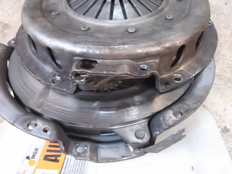

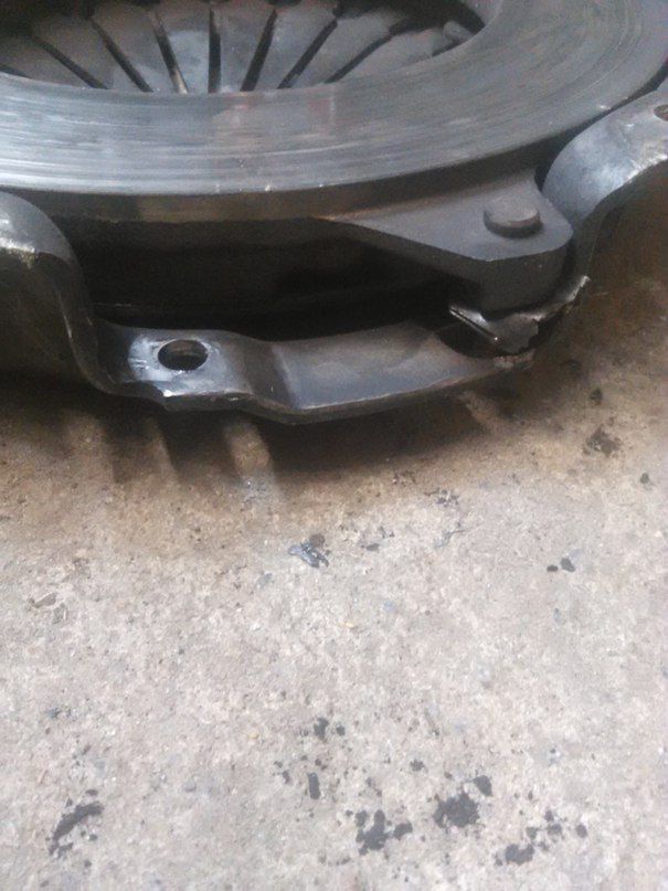

На одной из последних настроек на тачке развалилась корзина. Отсечка 7500, третья передача, где то под отсечку был "бабах" и потом шорох  жуткий и вибрация. Вскрытие показало что порвались пластины которые держат нажимной диск в корпусе корзины, лопнуло 2 из трех точек.
Ну хз, может и сцепа устала, хотя отходила всего 15 тысяч...
Покупаю новую корзину, 1в1 как та что стояла, ставлю на тачку, в этот же вечер выезжаем поправить углы и поднять буст.
Несколько хороших прохватов с отсечкой в те же 7500, вроде все ок. Накатавшись, едем на разворот в город, после разворота опять даю под хвост и на 7400 3я передача (195кмч) опять "бабах"... Посыпались какие то запчасти, снова шорох и вибрация... Пробег новой корзины побил все рекорды - 70км нах...
фото внизу новая корзина, на ней предыдущая
подшипник в колене нормальный, первичка почуть болтается на подшипнике в кпп, диск бездемпферная керамика.
Если в первый раз это произошло в момент выжим сцепления/сброс газа, то во второй раз дристануло на разгоне.
какие будут мысли, друзья?
« Последнее редактирование: 19 Июля 2015, 14:08:33 от MrLevR

« Ответ #335 : 19 Июля 2015, 14:41:39 »
Хре знает... Пора ставить что то по мощнее )

« Ответ #338 : 20 Июля 2015, 10:30:35 »
у меня накладки на кевларовом диске поотрывало! Грешу на люфт первички... Так как всё остальное новое. Может попробуешь другую (более живую) коробку?

« Ответ #340 : 20 Июля 2015, 15:53:41 »
У Паши из Питера на м54 ситуация один в один с тобой.....
Как мне кажется это не от мощности, а от дисбаланса происходит, хотя хрен его знает....
Что за фирма корзины? Лук?
« Последнее редактирование: 20 Июля 2015, 15:56:04 от itet

« Ответ #341 : 21 Июля 2015, 02:31:12 »
Корзина SACHS.
собрали порваную корзину, добавили по два лепестка.
поставил все на тачку, тестить буду по сухому, сегодня дождь =(

« Ответ #342 : 22 Июля 2015, 01:04:36 »
Усиление не сработало, корзина потрачена..
Может вместо клепок собрать ее на адовые каленые болты?
  • Сообщений: 39304
« Ответ #343 : 22 Июля 2015, 01:06:19 »
Рвет от дисбаланса, сделай ограничение по оборотам и увидишь как рвать перестанет.

« Ответ #344 : 22 Июля 2015, 09:57:30 »
Это и так понятно, попробую купить новую корзину и вместе с маховиком отбалансировать. Обороты ограничу 7000, надо отьездить сезон этот, потом перейду на двухдисковую керамику.

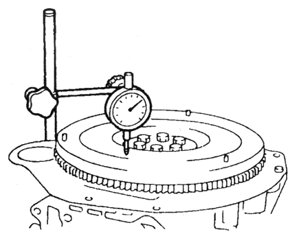

« Ответ #345 : 22 Июля 2015, 11:23:09 »
MrLevR попробуй раз коробка снята. прокатать индикатором маховик.
и на "усиленной" корзине заклепки порвало?

« Ответ #346 : 22 Июля 2015, 13:02:58 »
Что за индикатор?
КПП еще не снимал, думаю 100% заклепки вырвало
  • Суровый северный колхознеГ
  • Сообщений: 4999
  • Репутация +2670/-611
  • Локация: Ленинград
« Ответ #347 : 22 Июля 2015, 13:31:38 »

  • Сообщений: 2125
  • Репутация +75/-33
« Ответ #348 : 22 Июля 2015, 16:25:14 »
как то так:
на балансировку отдам, там и плоскость проверят

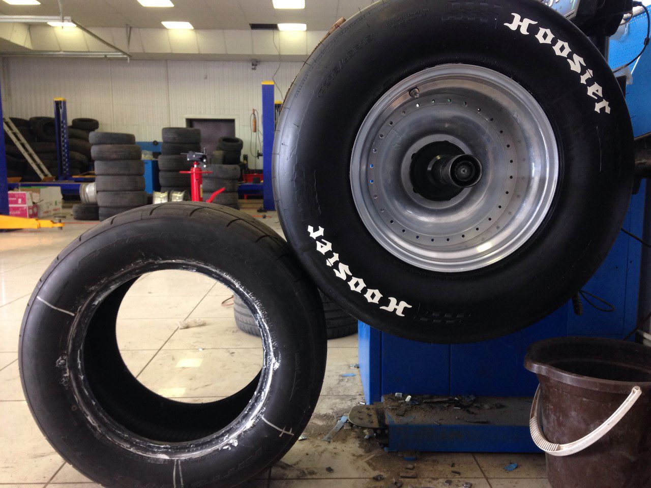

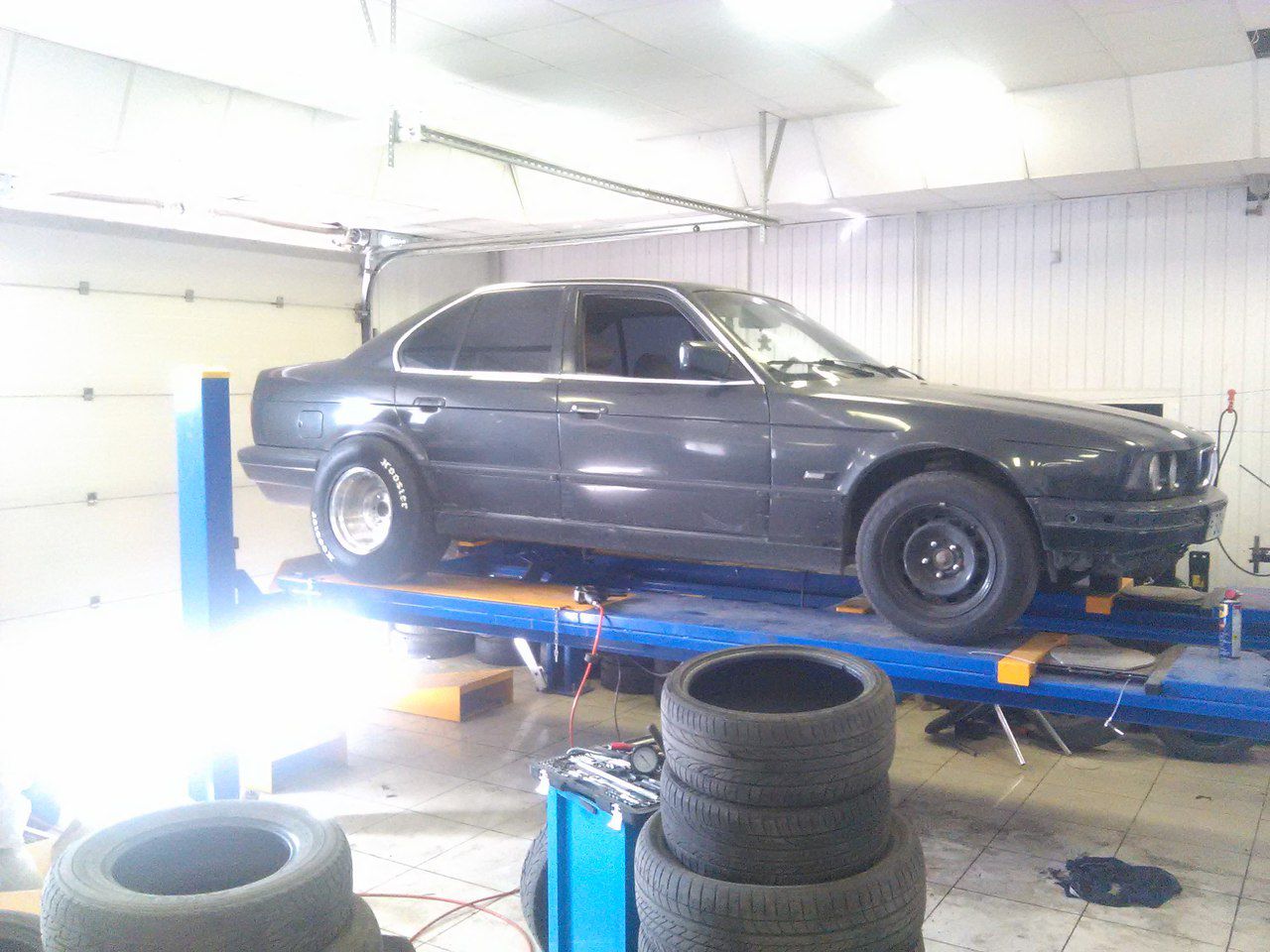

« Ответ #349 : 30 Июля 2015, 22:22:13 »

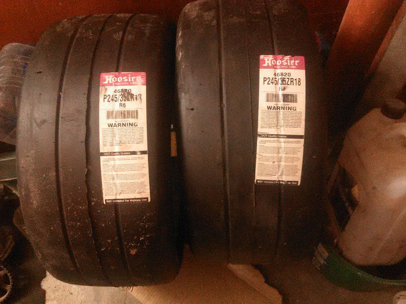

Проточили маховик, было биение (не помню сколько, но токарь сказал больше нормы) и ко всему прочему маховик был КОНУСОМ!! В общем теперь все ровненько. К нему поставил бу корзину, ее тоже точнули и немного просадили, чтобы посильнее прижим был. Керамику сейчас обкатываю, ибо буксует сцепа ппц... Ну вроде уже цеплять стала на 1 и 2 передаче, а то вообще в плюсе на постоянку буксила (начитался что новую керамику надо прикатывать 800-1000 км в режиме город), третью срывает на бусте свыше 0,5.
Купил резю на повседнев, на жопу. У меня же повседневный авто)  8)
ЗЫ активно пытаюсь продать не влезшие хузера 295/65*15 и нитто 275/50*15!! Помогайте, парни!! Может есть кто занимается дрегом, отдам дешево! Хузера вообще нульц! Возможна продажа с парой дисков 15*10
