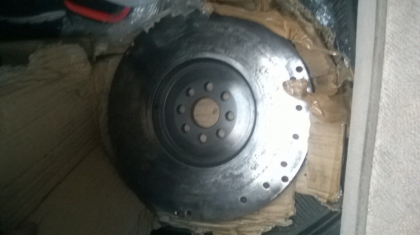

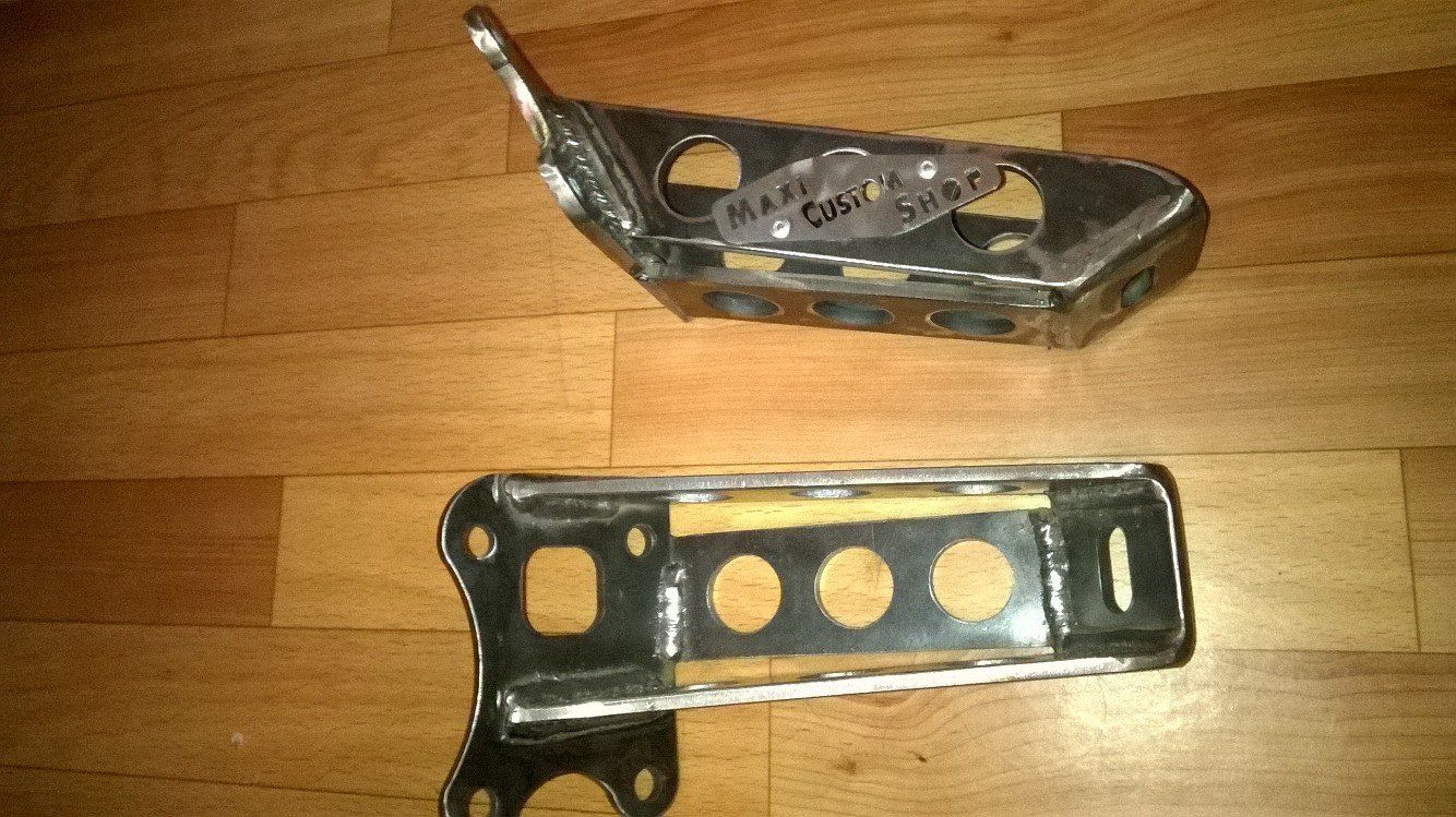

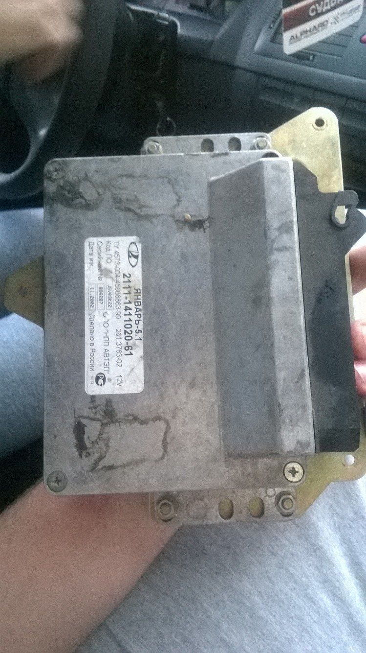

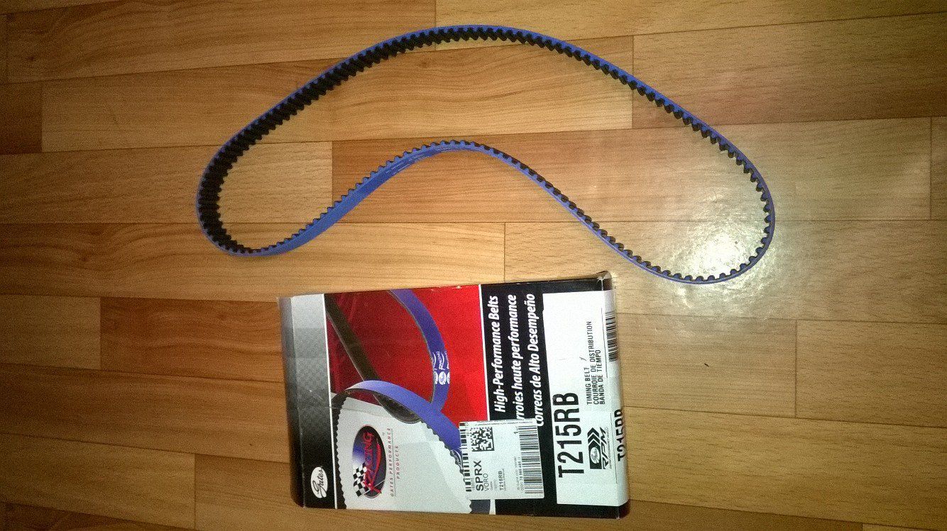

Медленно, но верно
Куплен маховик м30 одномассовый, отдан другу на изготовление кастомной корзины.
Январь 5,1 под переделку на джей
Усиленный ремень ГРМ
Лапы MCS

« Ответ #428 : 26 Октября 2016, 19:39:53 »
Привет. Слежу за твоим проэктом. Вопрос один. Почему мозг январь. Ответ один. Дешевый и умеете шить. Да? А почему бы не подумать о Корвете от Абит. Да цена 25т. Но. Цепляется к любым датчикам. Миллион настроек. Можно реализовать даже трекшенконтроль. Четыре прошивки. Давка по передачам. Аварийные системы. Правда требует много знаний и опыта от настройщика
  • Сообщений: 1611
  • Репутация +30/-207
« Ответ #429 : 26 Октября 2016, 20:17:52 »
На сколько я помню, ключик лицензии для абитовского софта стоит как пара их мозгов. Так что ради одного проекта никто не будет покупать его. А в нашей деревне проектов не так то много.
  • Сообщений: 2125
  • Репутация +75/-33
« Ответ #430 : 26 Октября 2016, 22:37:24 »
все то что ты перечислил январь тоже умеет. Мозг январь потому что правила диктует настройщик, и когда я его слушаю, все получается заебись.
  • e30 330 turbo M3 Widebody
  • Сообщений: 1023
  • Репутация +144/-129
« Ответ #431 : 27 Октября 2016, 00:53:46 »
Понял. Знаком с настройщиком, который у истоков турбостроения стоял. Разных комбинаций и разных мозгов перепробовал немало. Но от корвета аж трусится.

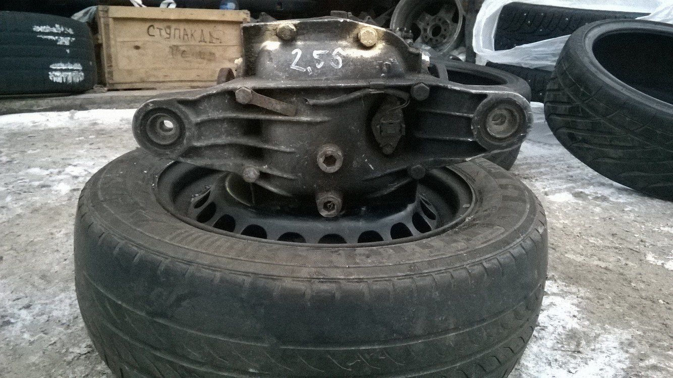

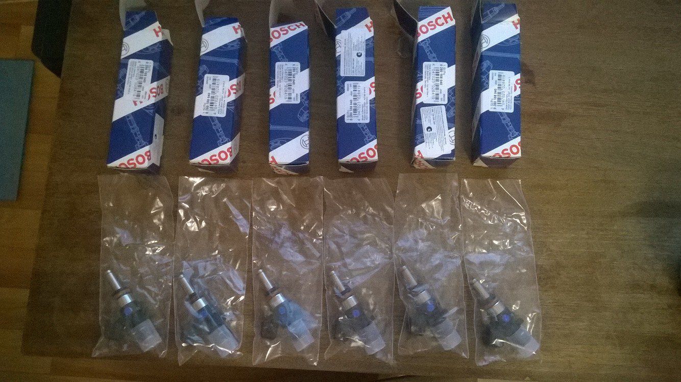

« Ответ #444 : 28 Ноября 2016, 00:17:50 »

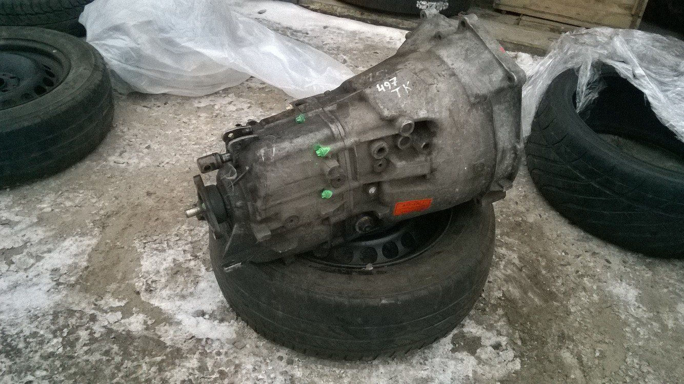

Жирный ред от е36, взят на донорство задней крышки (сам ред могу продать)

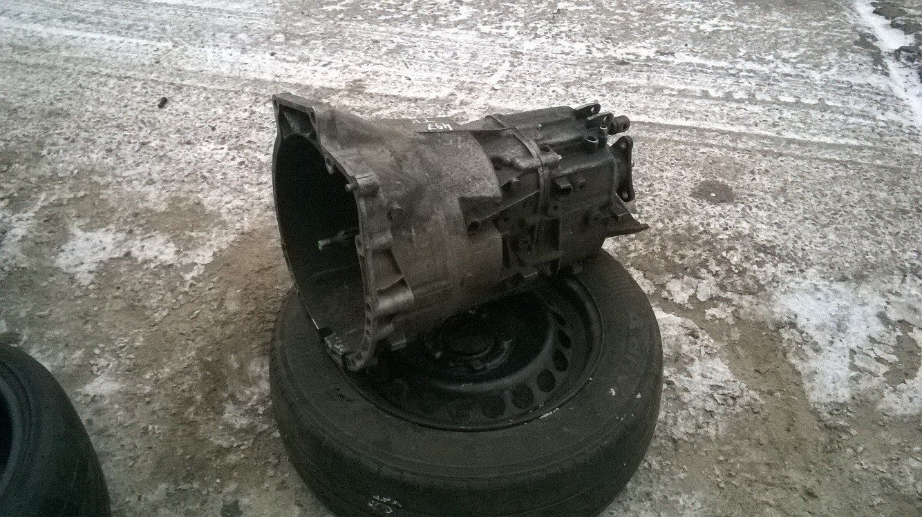

мкпп ZF дизель м51
форсы 1130сс борщ, не запил, с заводским распылом
не переключайтесь ;)

« Ответ #448 : 29 Ноября 2016, 22:10:53 »
Коробка 5ти ступка ? хорошая вещь посвежее во всяком случае
  • Сообщений: 2125
  • Репутация +75/-33
« Ответ #449 : 30 Ноября 2016, 18:31:03 »
да, пяти, шестиступ потянул бы за собой еще и сцепление с карданом кулисой и прочей хренью.
