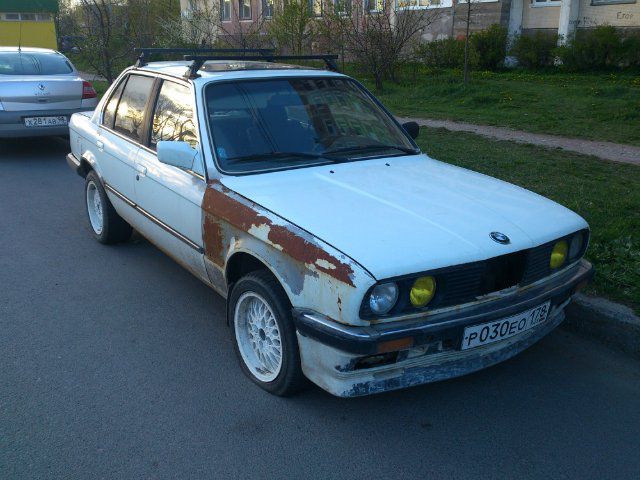

Расскажу о своей машине. Приобрел ее почти четыре месяца назад. Тачка досталась мне в очень печальном состоянии за 30 тыс руб. По ходу ее ремонта открылась куча всего, но отступать было глупо. Очень я хотел тридцаточку)

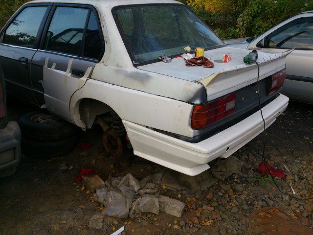

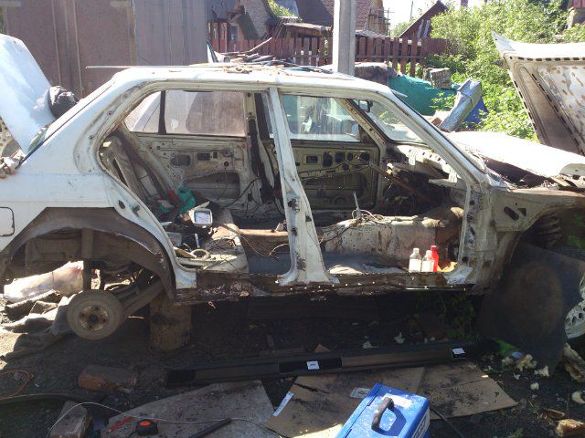

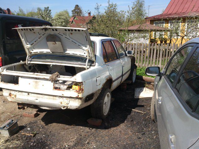

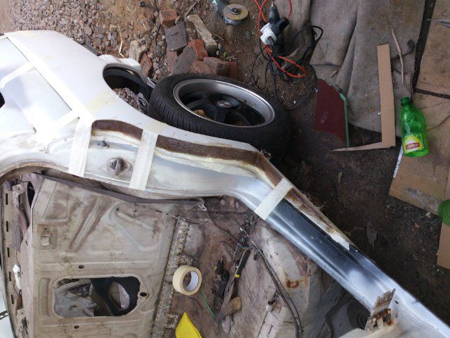

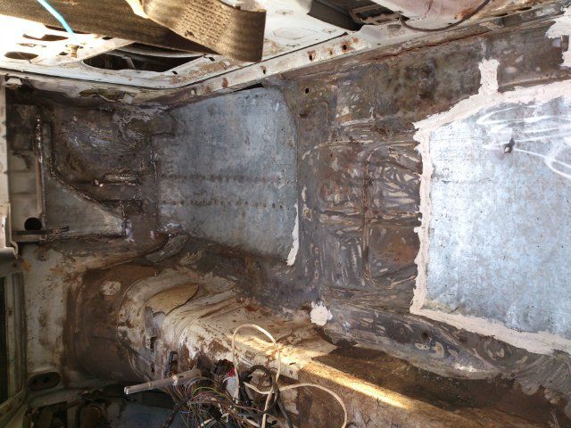

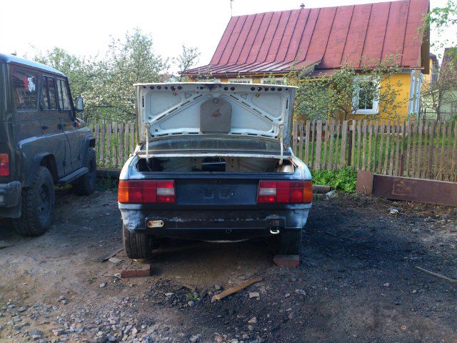

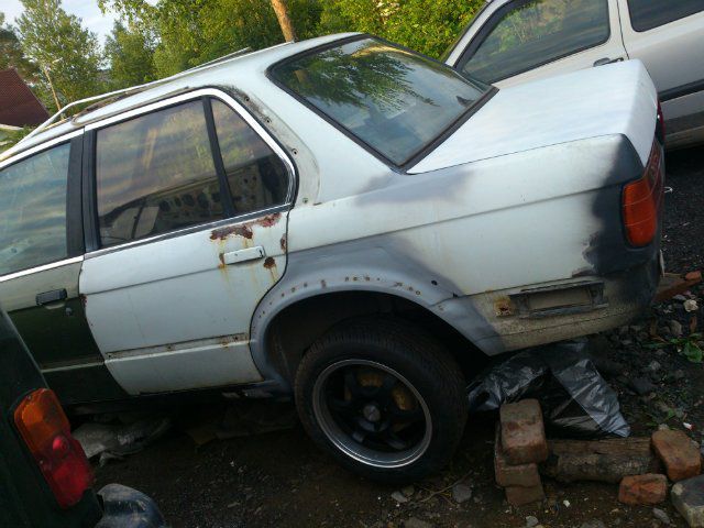

К машине мне досталось немало запчастей заранее снятых с донора. Плюс железо для переварки новое. Начал я с разбора кузова и очистки от коррозии, переварки. Тачка сама 84го года, соответственно первый переход. Переварил задницу на второй переход. Также были переварены пороги, арки, пол из оцинковки и еще кой чего по мелочи.

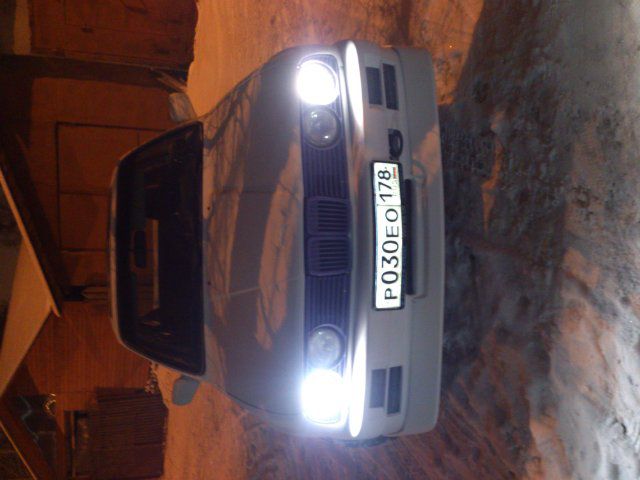

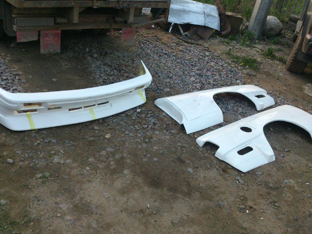

Также к машине был приобретен обвес M-обвес с передней губой и м-расширениями. Расширения под купэ, соответственно подгоняю под седан. Также изготавливаю спойлер дактейл.

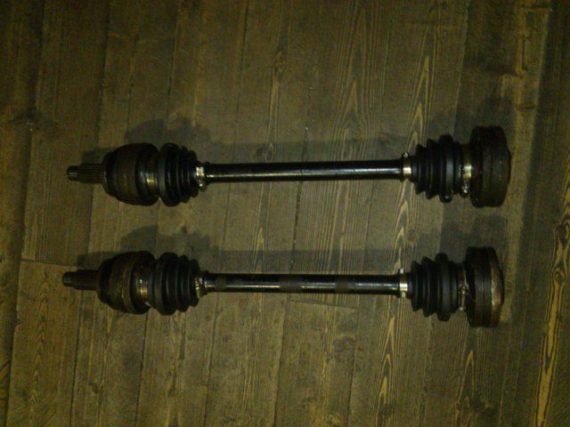

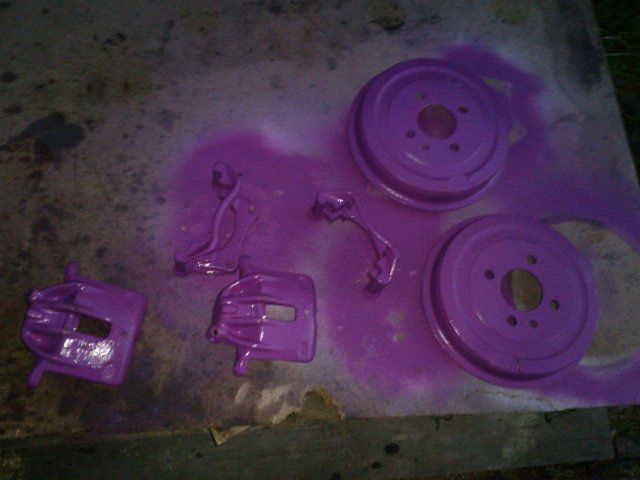

На данный момент идет глобальная замена тормозов. Передние ставятся вентиляшки вместо обычных железяк, суппорта под них, меняются все тормозные трубки и шланги, зад циллиндры. Пока оставлю барабаны, потом поставлю диски. Перебраны оба привода, устранены люфты в них, заменены пыльники и смазка. Снял задние ступичные подшипники, также меняю. Заменил бензобак.

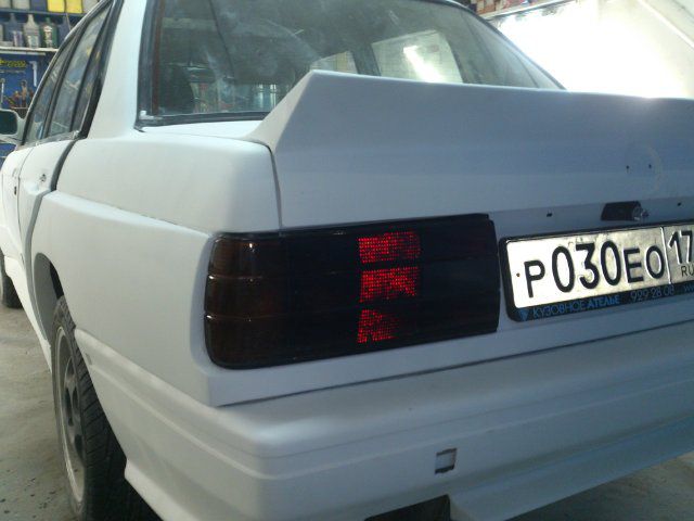

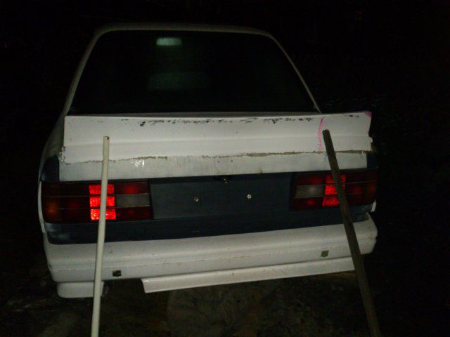

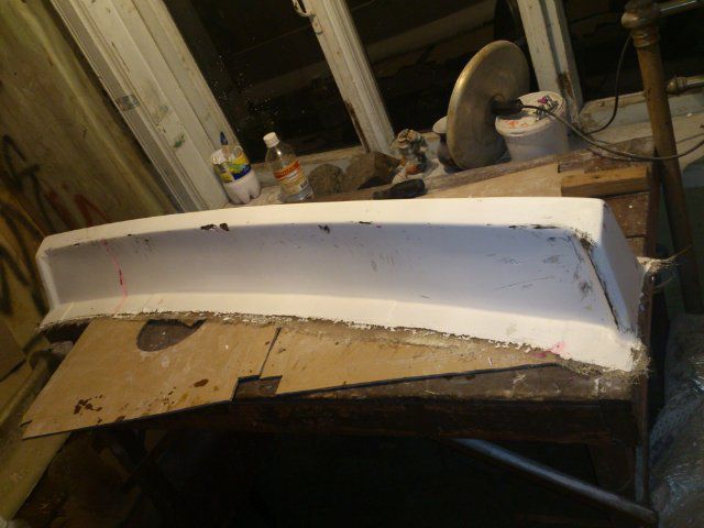

а ты спойлер задний сам делал?
  • Сообщений: 34
  • Репутация +5/-0
« Ответ #5 : 15 Сентября 2014, 13:13:57 »

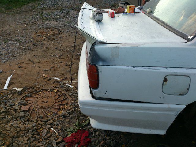

Почти))) Как это не смешно свучит, он сделан из спойлера вфтс на ваз из за его ширины по багажнику и высоте. Слепил вазовский, распилил по граням, собрал по другому)
смотрится круто! слепи мне такой )))

Спасибо))) Его еще можно под разным углом выставить.
Можно будет заморочиться со слепкой, но не сейчас. Не раньше зимы. А то мне свою надо до снега на ход поставить.

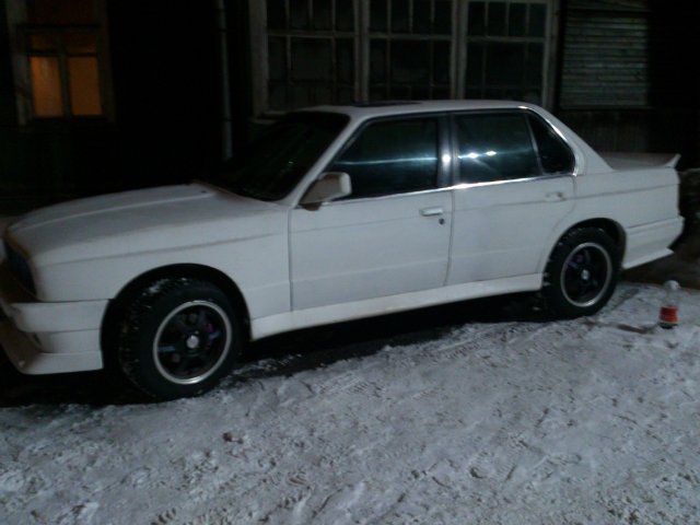

Честно говоря, не было времени вести постоянный блог. На данный момент кузов доделан, тачка полностью перерегистрирована на меня, машина в повседневной эксплуатации. Сейчас борюсь с мелкими вылезающими косяками. Также собираю двигатель M30B35. Вместе с ним будет меняться рулевая, подвеска, сайленты в рычагах, тормоза получше. А сейчас она выглядит вот так:

...Красиво получается ^-^ "+" к пробегу ink

Респект за проделанную работу, только спойлер - перебор... Как-будто он от япошки. Имхо
Колёса эти останутся?

Колеса - эти потом на зиму, на лето 16 поставлю. Больше не буду, разорюсь на резине.
Спойлер - это из дрифтовой стези)))) Это отдельная тема)) Мне так нравится.

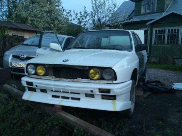

Плюсанул, сколько весь м обвес вылез по деньгам? И где покупал? Как качество ?

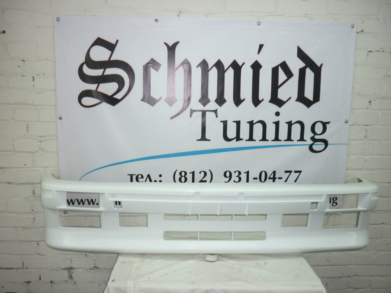

передний бампер не нарвится, не сам Эм, а качество копии.
есть на много более качественная копия:
и стоит вроде не дорого.
а вообще седан в м3 расширении - прикольно.
  • Сообщений: 34
  • Репутация +5/-0
« Ответ #16 : 11 Марта 2015, 18:17:34 »
Ништяк получилось, молодец! Спойлер мне лично нравится) в стиле Роккет банни )))
Дада, рокет банни)) Именно этот стиль я и имел в виду)
Хахаха, обвес я взял в том месте, которое прорекламировано сообщением выше)))) Человек не признал переделанный бампер) А качество действительно знатное. Толщина стеклопластика в купе с хорошей гибкостью. По стоимости обвеса по той же рекламе.

каким методом спойлер делал, расскажи) интересно
  • е34 520, е30 316 coupe + V8 4.4
  • Сообщений: 34
  • Репутация +5/-0
« Ответ #18 : 12 Марта 2015, 01:17:24 »

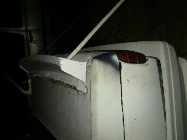

Это будет смешно)) Сколько ходит шуток о вазовских запчастях на бмв, а этот спойлер я сделал из раллийного вазовского vfts. Сначала слепил по матрице тот, распилил по граням и собрал по новому. Немного правда кривовато получилось, но что сделано, то сделано.
