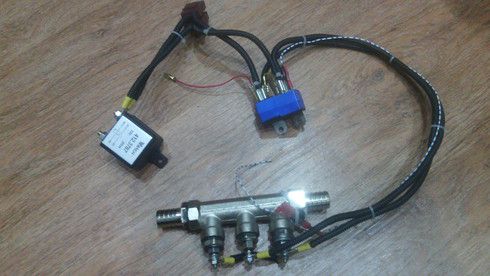

« Ответ #109 : 10 Ноября 2014, 20:14:54 »
Недоделано немного. Щас уже стоит на машине для проверки на герметичность

« Ответ #112 : 11 Ноября 2014, 11:11:32 »
Почему 2 реле только? они по 30 ампер?
  • Сообщений: 658
  • Репутация +14/-8
  • Локация: Нижний Тагил
« Ответ #113 : 11 Ноября 2014, 13:49:21 »
Так вышло что 2 свечи на 5 ампер на одном реле 40 а. И одна свеча на 15 на другом реле.. Делал все с запасом)
  • бнв 316 купе
  • Сообщений: 4555
  • Репутация +116/-8
« Ответ #114 : 11 Ноября 2014, 14:19:16 »
только я никак не могу понять как свечи нжк имеют 5-6 ампер при их сопротивлении в 0,9 ома. как бы это опытным путем проверить? сможешь?
  • Сообщений: 658
  • Репутация +14/-8
« Ответ #115 : 11 Ноября 2014, 14:35:58 »
Первое что на ум приходит это подключить их к БП на 12 вольт. Там стоит амперметр на нем и можно посмотреть скок ампер хавает свеча..сегодня если успею, попробую

« Ответ #116 : 11 Ноября 2014, 14:53:17 »
Если 12 вольт разделить на 0,9 Ома, то получится чуть больше 13А. Далее, вероятно, свеча нагревается, ее сопротивление увеличивается в пару раз, ток падает до 5-6А. Лампы накаливания тоже "на холодную" имеют гораздо более низкое сопротивление, поэтому обычно и перегорают при включении.

« Ответ #117 : 11 Ноября 2014, 15:37:43 »
Для правильности эксперимента, сунь свечу в ведро с водой, и тогда только подключай к БП. Поскольку тебя интересует не рабочий ток свечи в воздухе (когда она прогреется до 1000*С), а ток, который она жрет будучи охлажденной до -15*С. Ну или хотя бы до комнатной температуры, потому что по сравнению с 1000*С, что -15, что +20 - примерно одинаково. Думаю, что с 15-амперной свечой БП даже не запустится.
Большое реле - лишнее. Надо просто оба предохранителя на генератор, а коммутировать маленькими релями. Чем меньше контактов - тем лучше, тем более с такими конскими токами.

« Ответ #118 : 11 Ноября 2014, 15:46:13 »
Кроме того, я бы подумал насчет безопасности конструкции. Представь, что по какой-то причине отсутствует проток ОЖ, а ты включил эти адовы свечи. Как быстро вскипит ОЖ которая находится в трубке со свечами и что после этого будет? И как этого избежать. На ум прииходит термостат, типа такого http://electronica.bashel.ru/?item=99-21-64 , который должен быть закреплен на трубе и иметь хороший тепловой контакт с ОЖ.

« Ответ #119 : 11 Ноября 2014, 16:04:11 »
Проверять буду на установленном уже.. Большое реле к подогреву не относится на нем просто болтик удобный скрепил чтоб неболталось.. Насчёт безопасности стоит термореле, тоже буду испытывать.. С 15 амперной свечой Бп запустился, но стрелка сразу за 20 зашкалила и я отключил..сегодня пятёрку проверю

« Ответ #120 : 11 Ноября 2014, 16:56:29 »
А, точно, это я не узрел термостата на фотке.
Во, по 5-амперной свече можно будет прикинуть реальный ток и мощу нагревателя.
