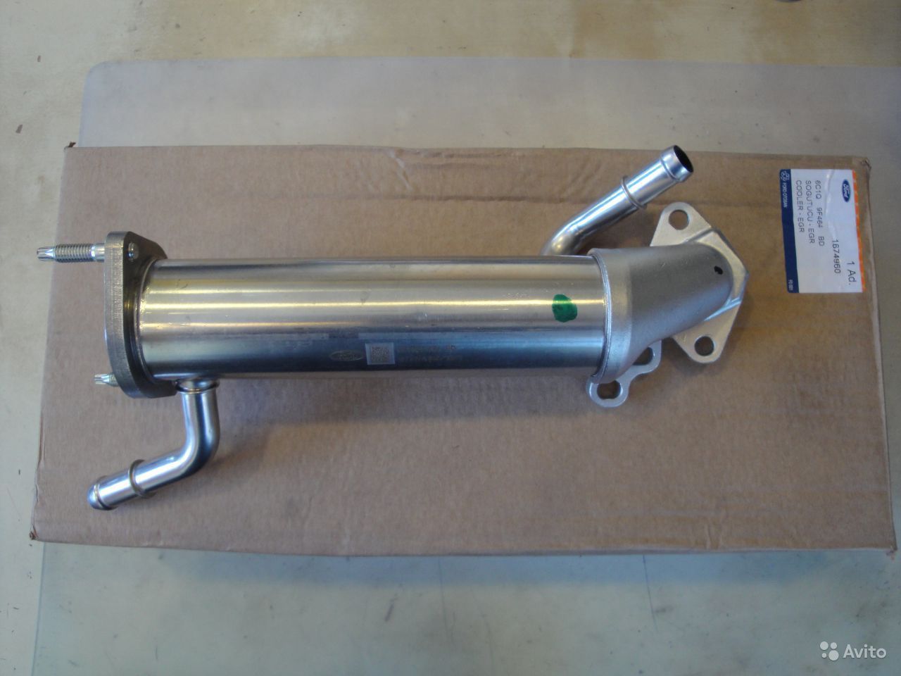

ну 60 ампер схавают 3 пятнадцатиамперные свечи пока не прогреются, потом будут хавать свой номинал.я одну пятиамперную взял чтоб снизить нагрузку
  • бнв 316 купе
  • Сообщений: 658
  • Репутация +14/-8
  • Локация: Нижний Тагил
« Ответ #85 : 28 Октября 2014, 20:48:06 »
хех..эта труба явно с дизеля каковонить?)
а..посмотрел..чета там с ЕГР связано..но явно не для отопления салона

http://www.ebay.com/itm/231354934322?_trksid=p2055119.m1438.l2649&ssPageName=STRK%3AMEBIDX%3AIT  ВОТ

ВОТ
Хорошая штука, мне понравилась.
