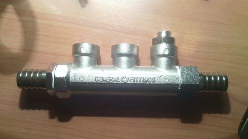

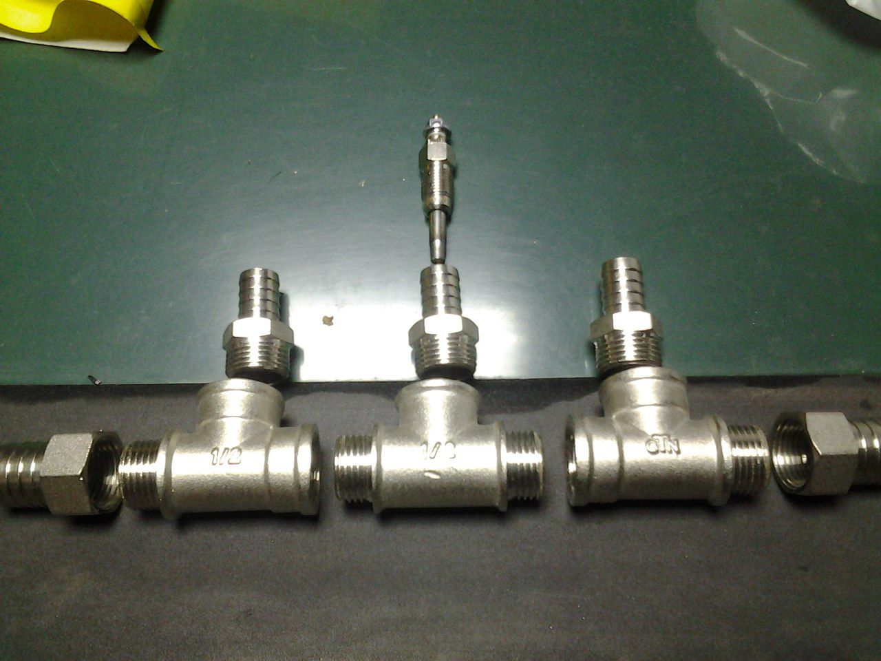

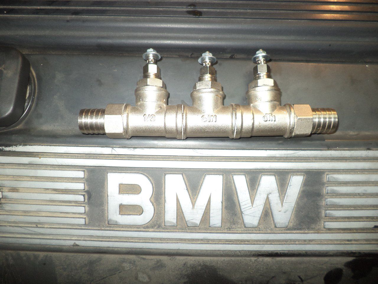

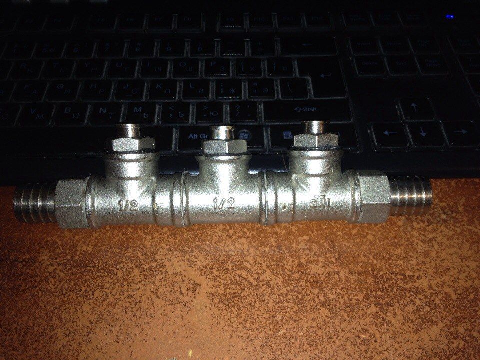

Отписываюсь о проделанном, но еще не сделанном :) так сказать еще в пути)
Прикупил свечи Bremi 26003, 16 ампер торка, довольно короткие свечи и не дорогие, 250-300 рублей штучка.
Так же прикупил детали для коллектора: тройники размерностью 1/2"; сгоны для патрубка 1/2" под 20мм шланг, сгоны под шланг с внутренним диаметром 10-11мм. За все 300 рэ.
Собираем все на какой-нибудь тангит юнилок. Отпиливаем соски  :-[ и нарезаем в них резьбу 12*1,25 (изначально внутренний диаметр сосков 10, сверлим до 10,8-11)
Свечи запузырил на тот же тангит. Вот что получилось.
Остается присобачить массу и делать электрическую часть. Спрашивайте, если что не до рассказал или не понятно. Опытный запуск планируется через неделю две)

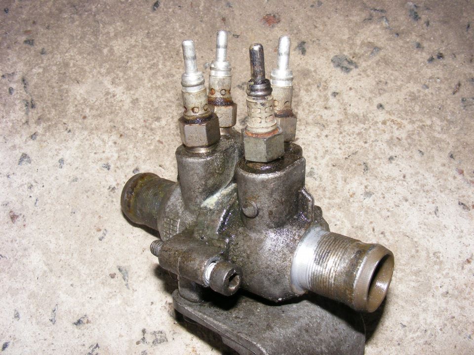

а почему не взял штуку которая цельная, не помню как называеться, получилось бы меньше стыков, и там резьба то что надо.. м12 на свечке почти тоже самое что 1\2 дюйма. а так молодец, жду продолжение..хотел сам опробовать, да рассказать, но ты меня опередил))
Не нашел я с ходу готовый коллектор... а по всем магазинам города его искать, дороже выйдет. Поэтому сделал так.
и заметил что на ваге свечи стоят не в один ряд,а какбы ступенькой идут,ну или по спирали,не знаю вобщем как объяснить,не друг за другом они стоят. может это для лучшего разогрева)
Между свечами расстояние вполне себе, устанавливать этот догреватель планирую либо боком, либо вниз свечами, дабы свечи всегда находились в ОЖ и чтобы максимально исключить воздушную пробку в районе свечи.
По поводу резьбы: не найти в сантехнических изделиях шаг резьбы 1,25, ну по крайней мере я не нашел с диаметром 12. Есть якобы какие-то футорки, в которых свечи изрядно болтаются, но я пошел более надежным путем, мне не составило проблему нарезать резьбу.
п.с. Ваговский родной коллектор под свечи выполнен чуть ли не ромашкой по расположению свечей, то есть они рядом все по кругу, тем не менее работает норм, да и заводские просчитывали  :)

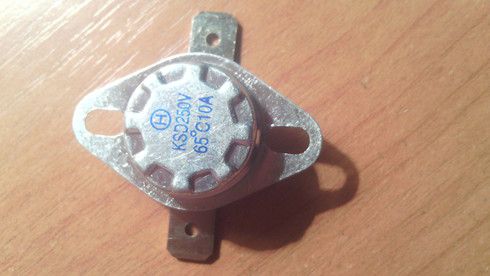

Таких датчиков видел несколько дохлых. Хотя если его не нагружать, а заставить только включать реле, то поживет. И плоские клеммы в неуютной подкапотной обстановке - не очень.
  • Сообщений: 658
  • Репутация +14/-8
  • Локация: Нижний Тагил
« Ответ #62 : 28 Октября 2014, 00:20:23 »
конечно же не на силовой, поставлю на управляющий минус. а клеммы намажу чемнить токопроводящим и еще сверху на них по термоусадке..
