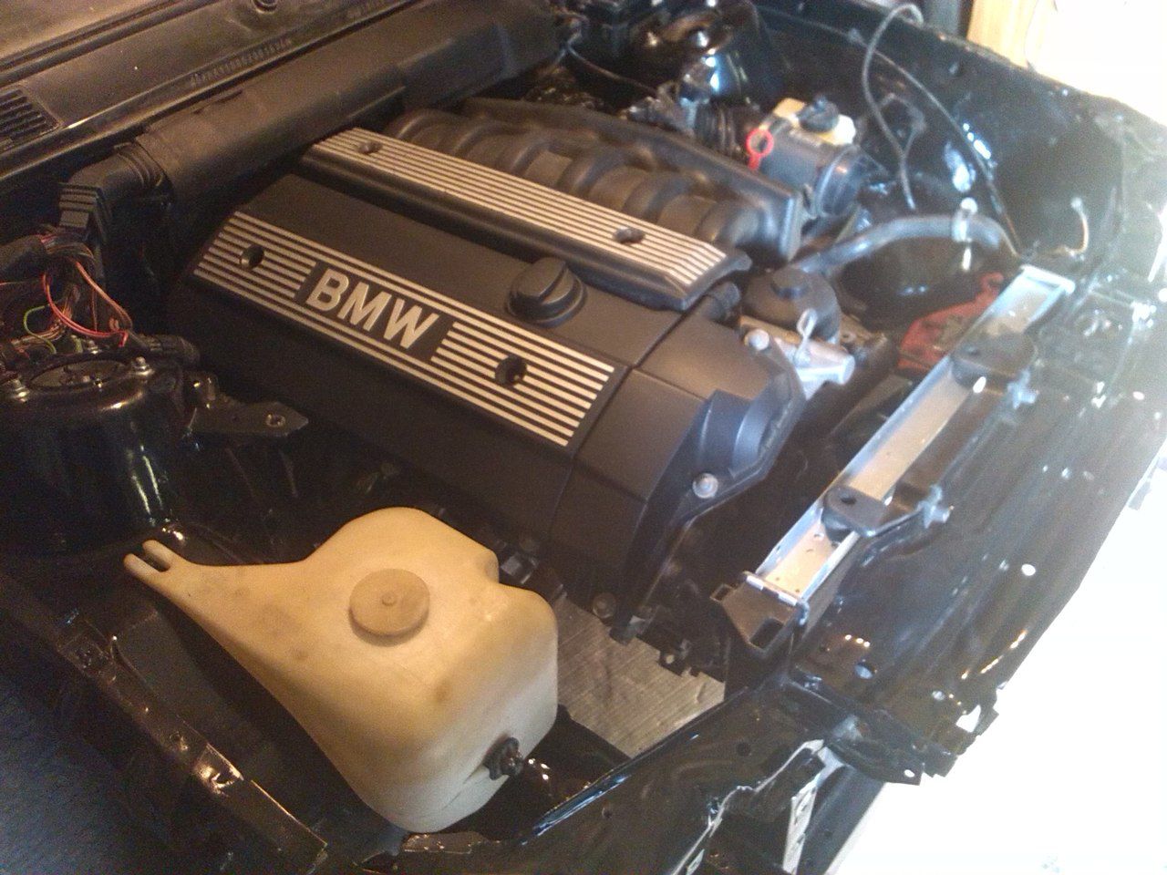

« Ответ #277 : 23 Марта 2015, 18:16:48 »

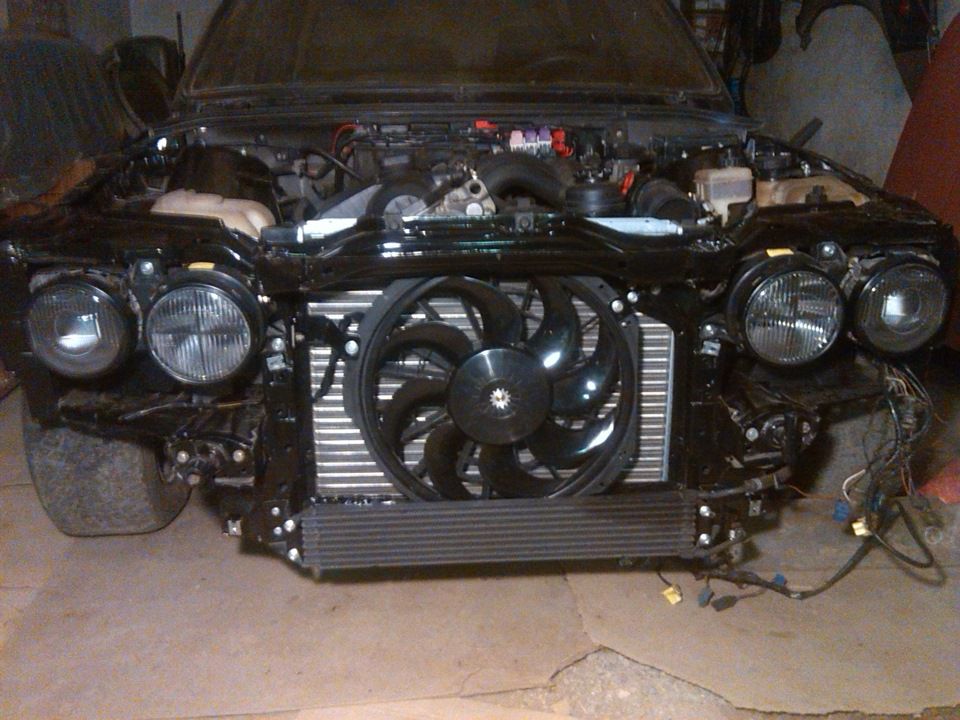

Продолжаю собирать дела подкапотные))
На прошлой недели собрал всю топливную магистраль, поставил топлив. насос в законное место, поставил везде новые шланги и хамуты... и т.к места не особо много осталось, пришлось поискать скрытое место для угольного фильтра (абсорбер) сделал для него кронштейн отдельный)
Переделал печные патрубки, верхняя трубка с печки (алюминиевая) при выходе с моторного щита смотрела ровно во впуск, что препятствовало установки патрубка, после ее доработки все встало прекрасно, и никто никого не давит и не передавливает))
также на днях пришел новый радиатор (тропик Е36)... скоро и его установим и запитаем)) осталось взять расширитель ВП к комплекту)
ну и на кануне предстоит съездить изготовить трубки для ГУРа в исполнении под радиатор охлаждения, и все это установить))
вообщем приближается день запуска мотора ^-^ ink

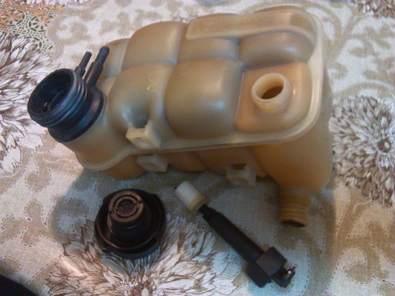

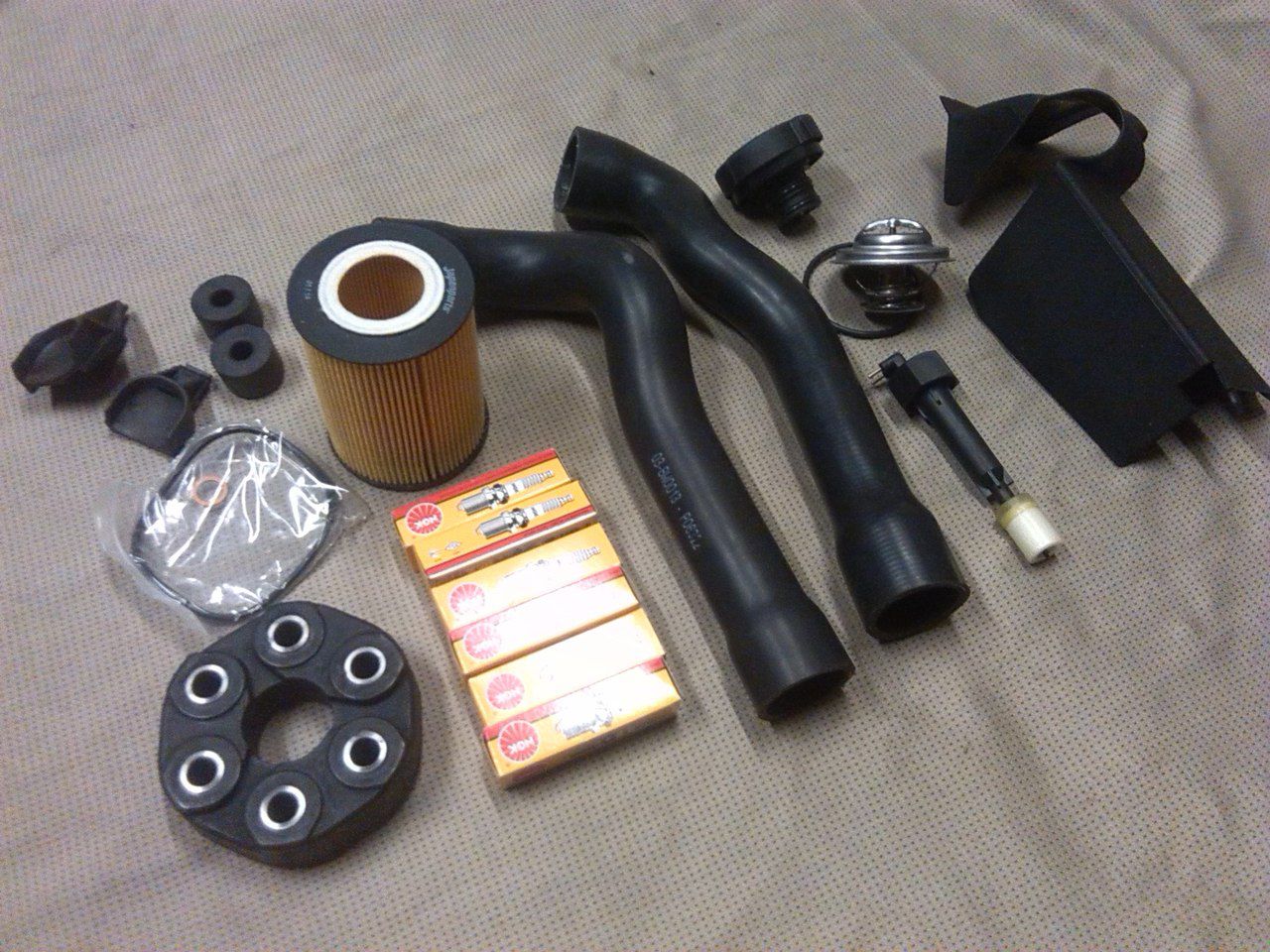

« Ответ #282 : 06 Апреля 2015, 23:44:54 »
Привет друзья, коллеги!

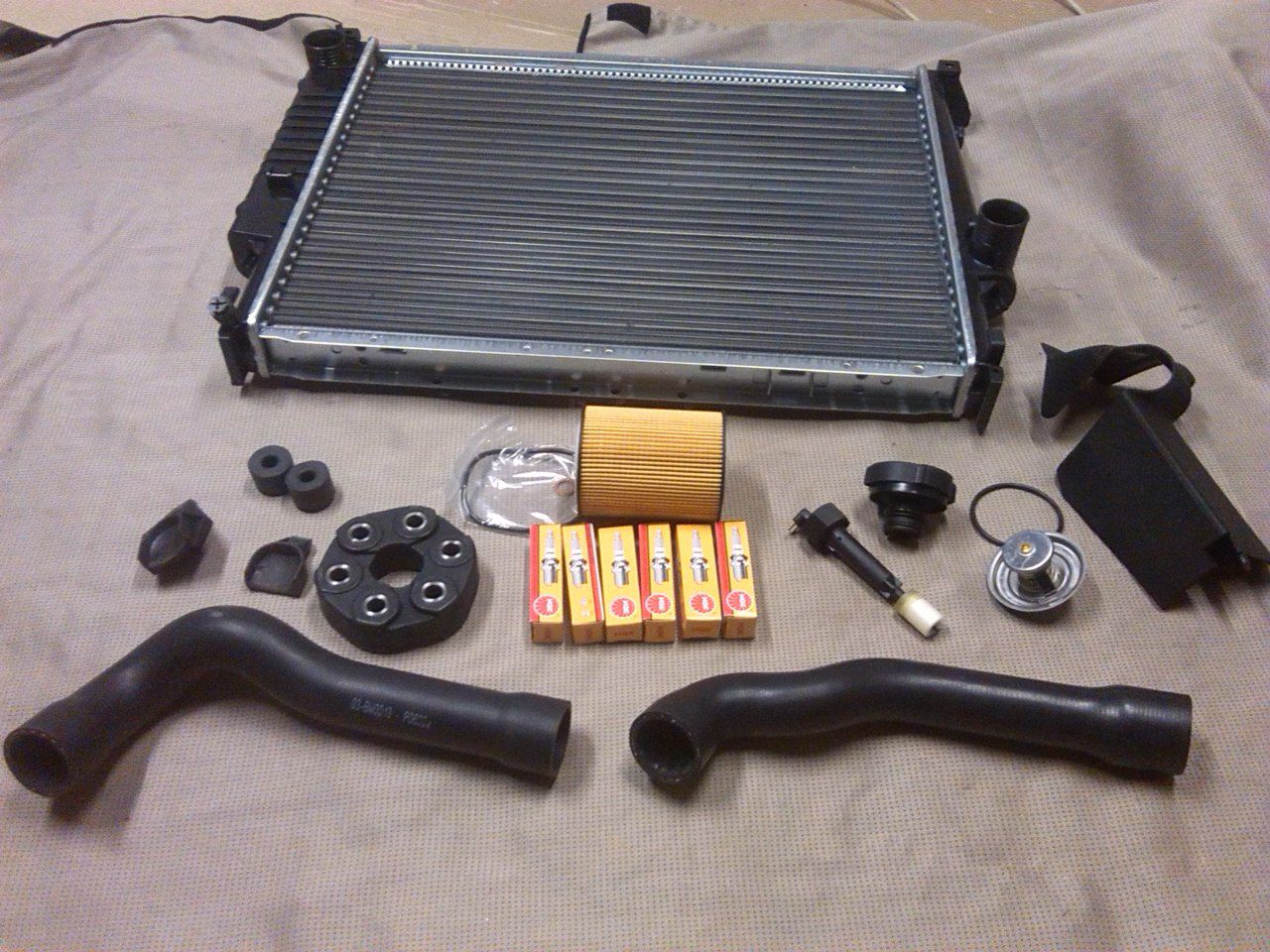

На днях приехала кучка не большая запчастей по охлаждению ДВС и немного разного для машинки))
Чего было закуплено:
— радиатор ОЖ Е36 тропик (AVA — bw2047)
— патрубки радиатора E36 M3 3.2 (Meyle — 3191153190, Formpart — 12129034S)
— нижние крепления радиатора тропик
— подушки радиатора (BMW — 17111178412)
— расширительный бачок ВП (едет Почтой России)
— крышка расширителя 2 бара (Meyle — 3148009004)
— датчик уровня ОЖ расширителя (Hans Pries — 500797755)
— термостат 88 градусов (Meyle — 0282880000)
— масленый фильтр
— свечи (NGK — 2288)
— эластичка малая под М12 болты (Lemforder)
— пластик обшивки моторной косы (BMW б/у)
Спасибо Stepp88 за некоторые б\у детальки! ^-^

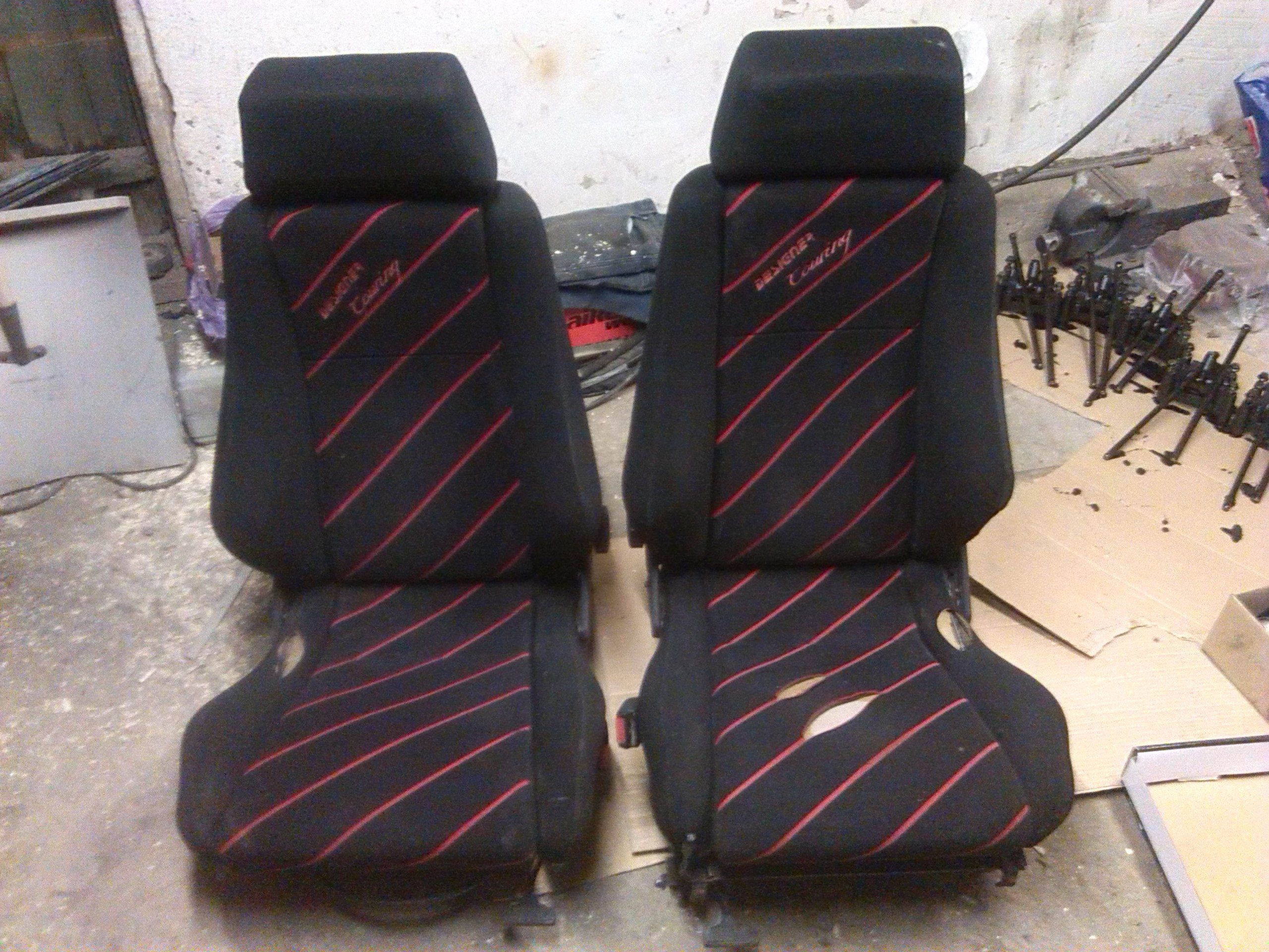

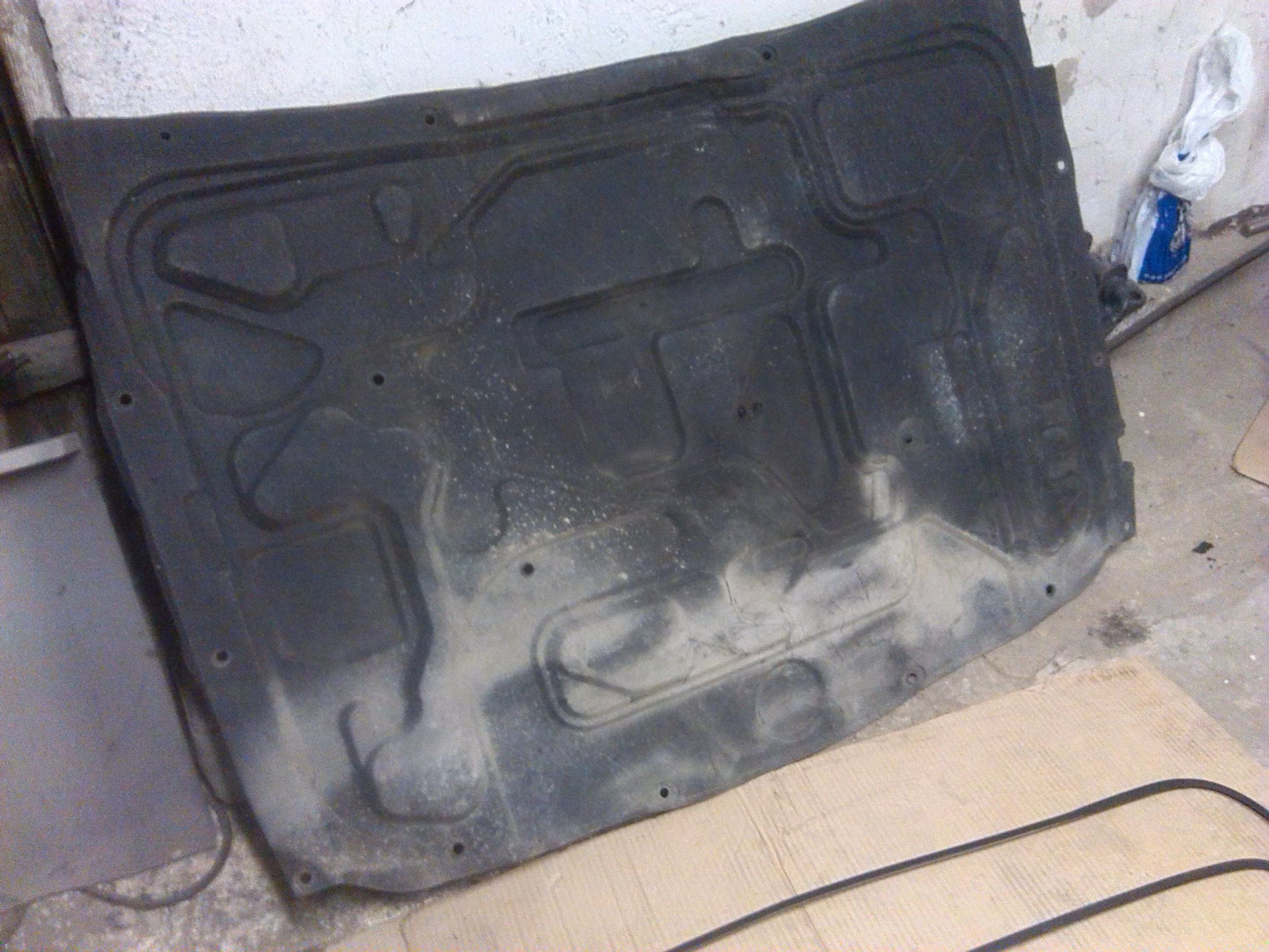

Приветствую коллеги ^-^
На днях пришла моя партия ништяков))

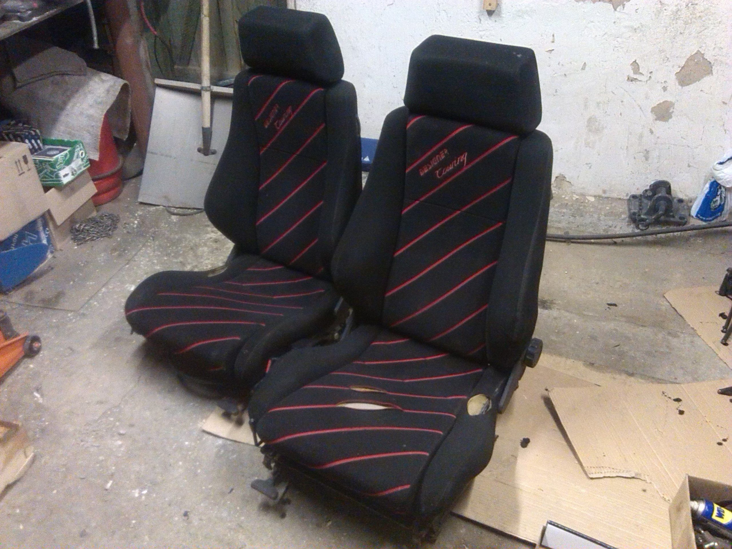

Прикупил сидушки RECARO SX по вменяемой цене (покупал тут), сидуни вполне в хорошем состоянии для своей цены и года… требуют перешив и кое где ремонта поролона, но в целом все на месте и рабочем состоянии!
Сидушки очень удобные, присел в них, чувствуется боковая поддержка, а также удобное расположение подголовника. Даже если бы и была целая обшивка на сидушках, все равно бы они пошли на перешив, т.к по цветовому решению салона они бы не вписывались =) Будут комбинированные, но пока до перешива еще не скоро)

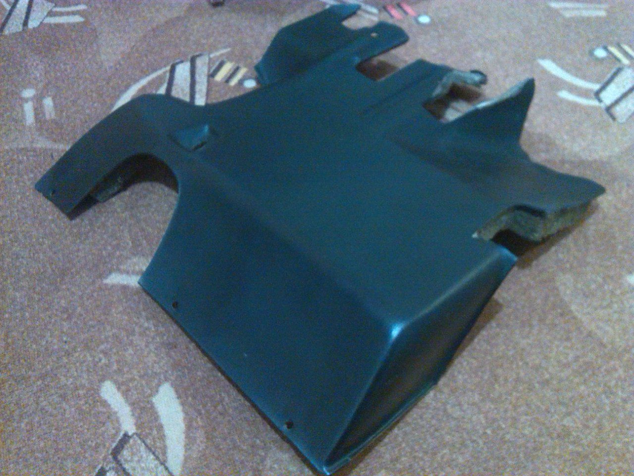

Еще одна покупка: шумоизоляция капота с дизеля БМВ Е30)) достаточно редкая штуковина в настоящее время, раньше они попадались мне чаще и за не большую сумму, ну а теперь приходиться долго рыбачить)))

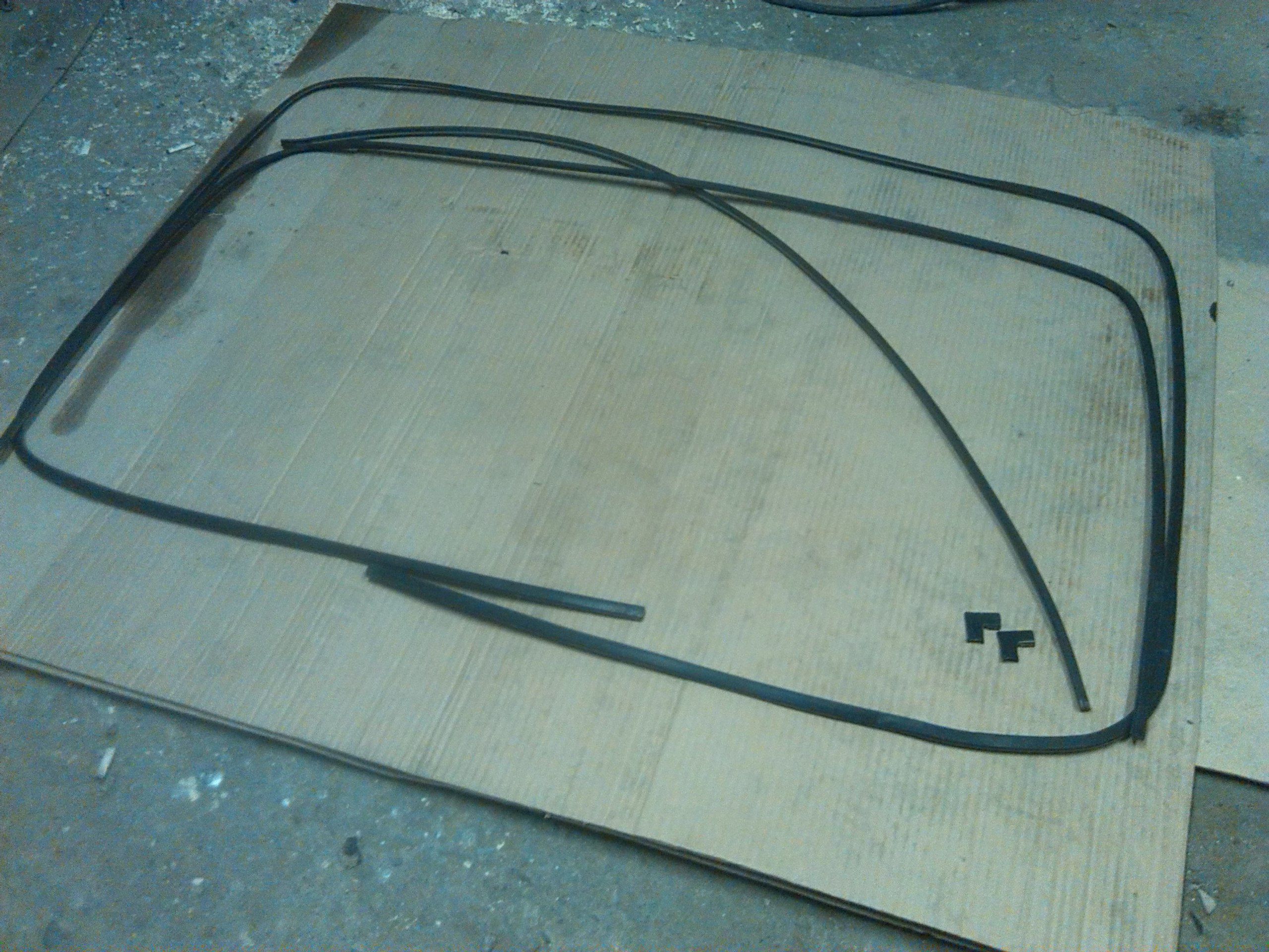

Ну и напоследок: комплект шадоу замков лобового и заднего стекла! Теперь я до оснастил полностью авто шадоу лайном и избавился от ненавистного мной хрома))
Спасибо Arteks за эти запчасти ^-^

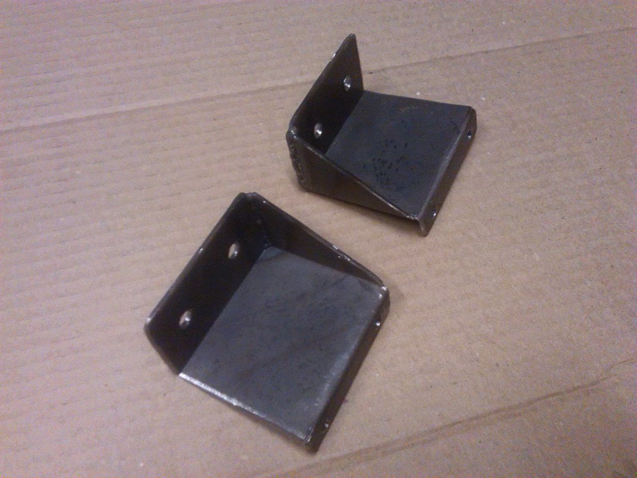

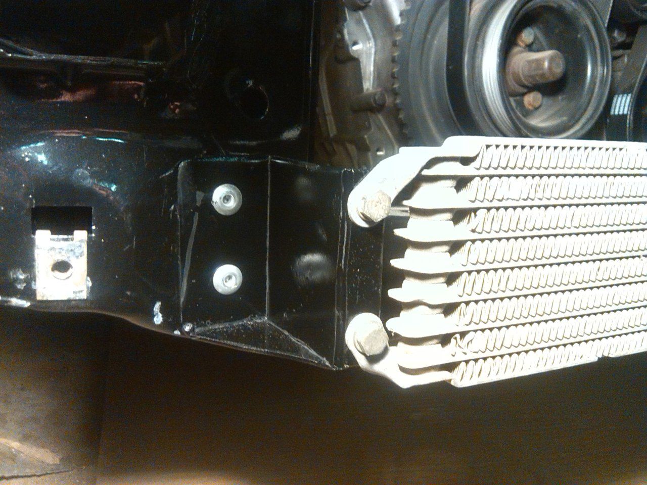

« Ответ #286 : 08 Апреля 2015, 23:09:25 »

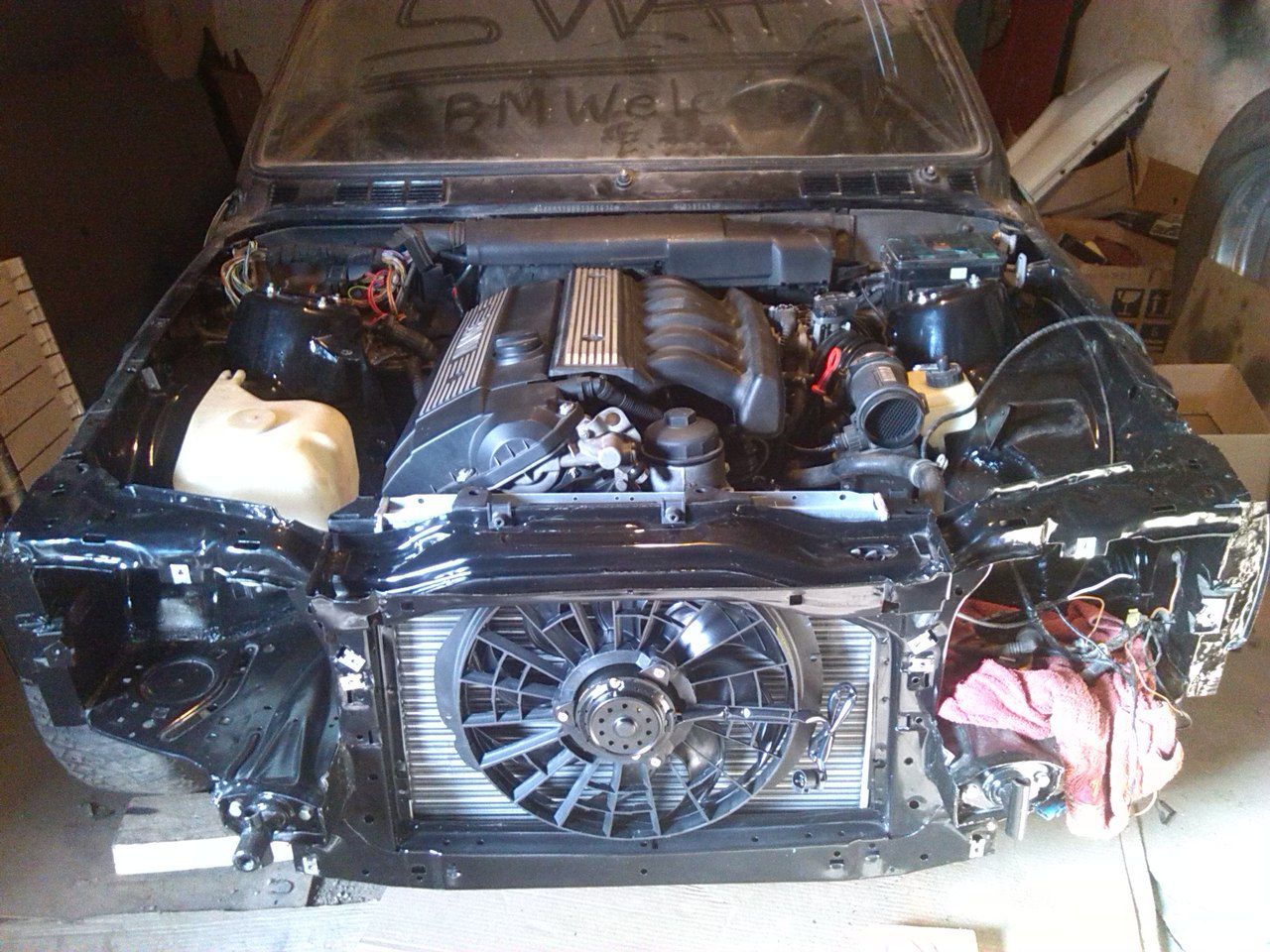

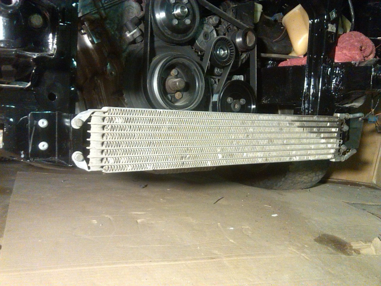

Доделываю дела потихоньку по машине для запуска мотора, наконецто добрался до доработки и установки охлаждения ГУРа…
Был куплен масленый радиатор с Форд Фокус (охлаждение АКПП)… по задуманным критериям он полностью подходил мне (размеры, вес, направление трубок под шланги)…
Доработать по нему было необходимо крепежные кронштейны, чем я и занялся в послерабочий вечер)… и кстати, купил для своей сварки подсадочных прутков нержавейки 5кг, и скажу я вам я в восторге от нее, шов ложиться плавно без бугров как маслице)) все кто начинает варить аргоном советую приобрести!
Вот вообщем то сами кронштейны которые я изготовил)
После установке радика на кронштейны замерил все четыре магистрали, завтра думаю заехать сделать, посмотрю что скажут за мой запрос по обжатию шлангов, т.к задумана не простая схема шлангов))
Еще из покупок, пришел расширительный бачок с ВП ( поставил на него новую крышку 2 бара и новый датчик уровня ОЖ)

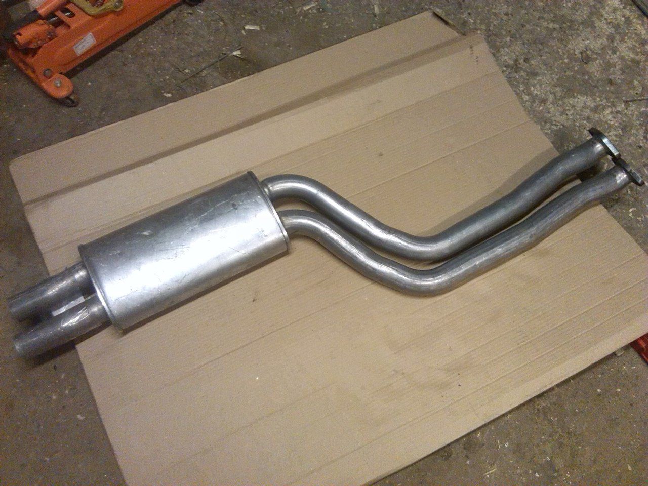

И еще одна покупка на сегоняшнюю запись) заказывал себе переднюю часть глушителя с Е46 330 (аналог)… копия не плохая, фланцы будут переварены под мой равнодлинник, ну и далее будут трубы сварены также новые (нержавейка)… по банке выхлопной пока незнаю, хотел сначала взять так же с е46, но что то передумал… пока в раздумьях на какой остановиться, главный критерий ее вход/выход 2х2…диаметр входа не менее 50мм.
На сегодня это все) как сделаю шланги ГУРа расскажу о них в следующей записи БЖ! =)
А что ты будешь им охлаждать? Моторное масло или гур?
  • e30 330 turbo M3 Widebody
  • Сообщений: 1574
  • Репутация +74/-10
  • Локация: Новотроицк
  • Телефон: 8-9878589663
« Ответ #289 : 09 Апреля 2015, 08:41:33 »
ГУР

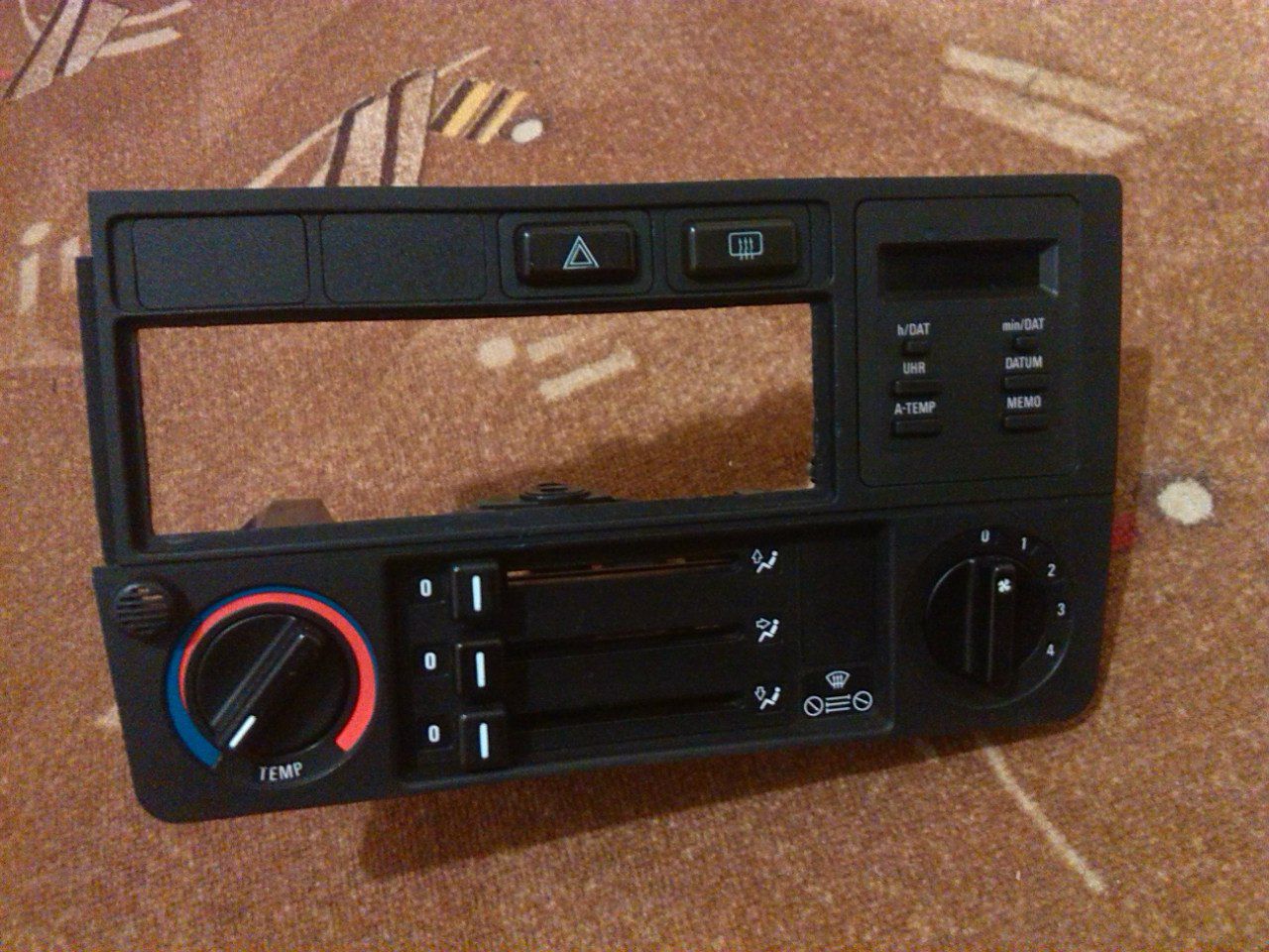

« Ответ #291 : 03 Мая 2015, 22:59:13 »
Всем привет, друзья коллеги!
Не большое затишье было по причине нескольких неприятных казусов с карданом… а также порванной мною подушки мотора…
Дело в следующем, когда то давно мною был куплен кардан, но упустил я один момент, что кардан этот был с 240го гетрага собрался я его устанавливать да по длине он само собой великоват + мотор установлен был максимально назад… было решено двигать мотор вперед, не смотря на то что солянка с кулисой была собрана и настроена… при подъеме мотора дабы была возможность провернуть подушки, одна из подушек закусилась и порвалась пополам((
Уставший от этих косяков я на недельку приостановил работу над машиной… тем не менее, мне подвернулся кардан от е36 2,5 под малую муфту м12 у хорошего человека)) мы обменялись карданами) теперь жду прибытия подушки мотора и буду продолжать сборку)
Все гадал и не мог не где глянуть как же крепятся тросы ручника на рычага дисковых)) дружище mastergate подсказал мне, нашел в своем бездонном гараже одно такое крепление, на своих небольших выходных я сделал копию второго такого крепления, теперь и с этим проблемка решена))
Теперь из приятных новостей))

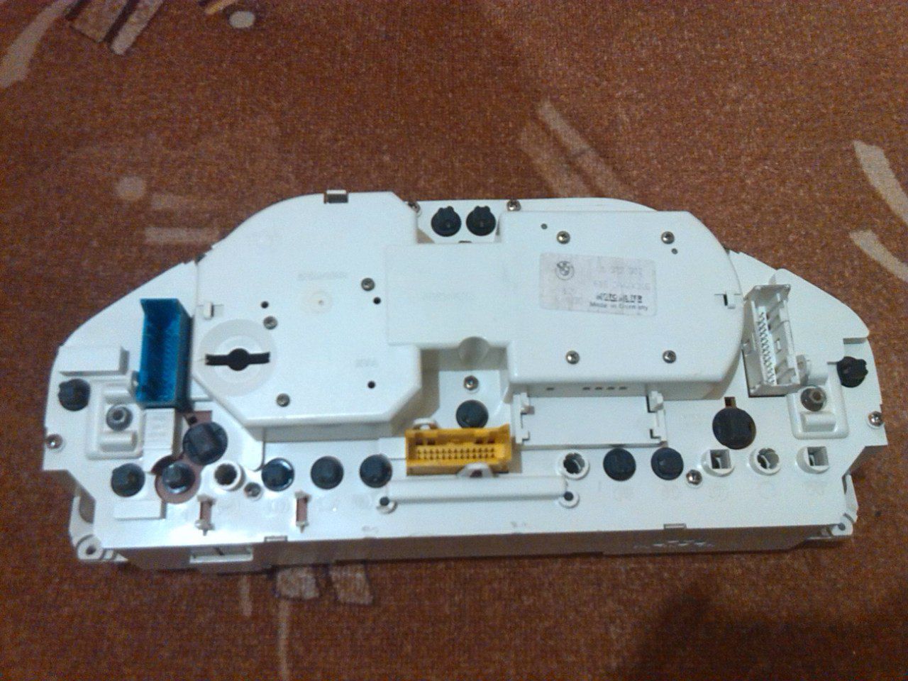

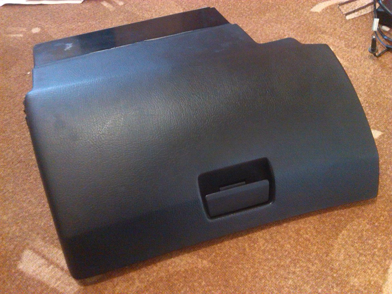

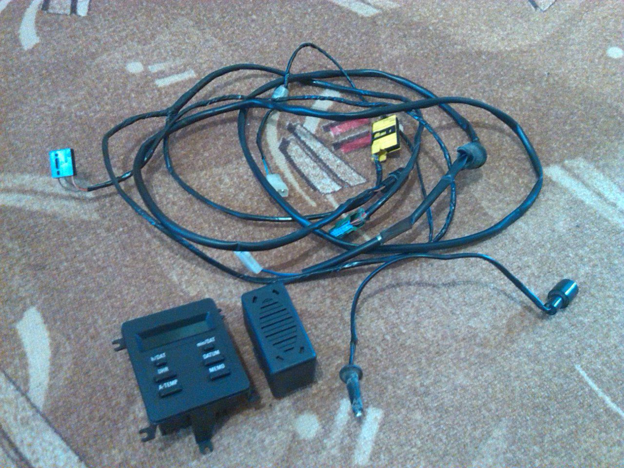

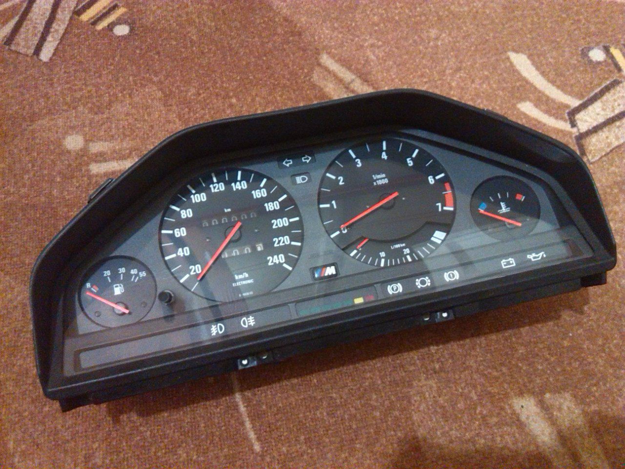

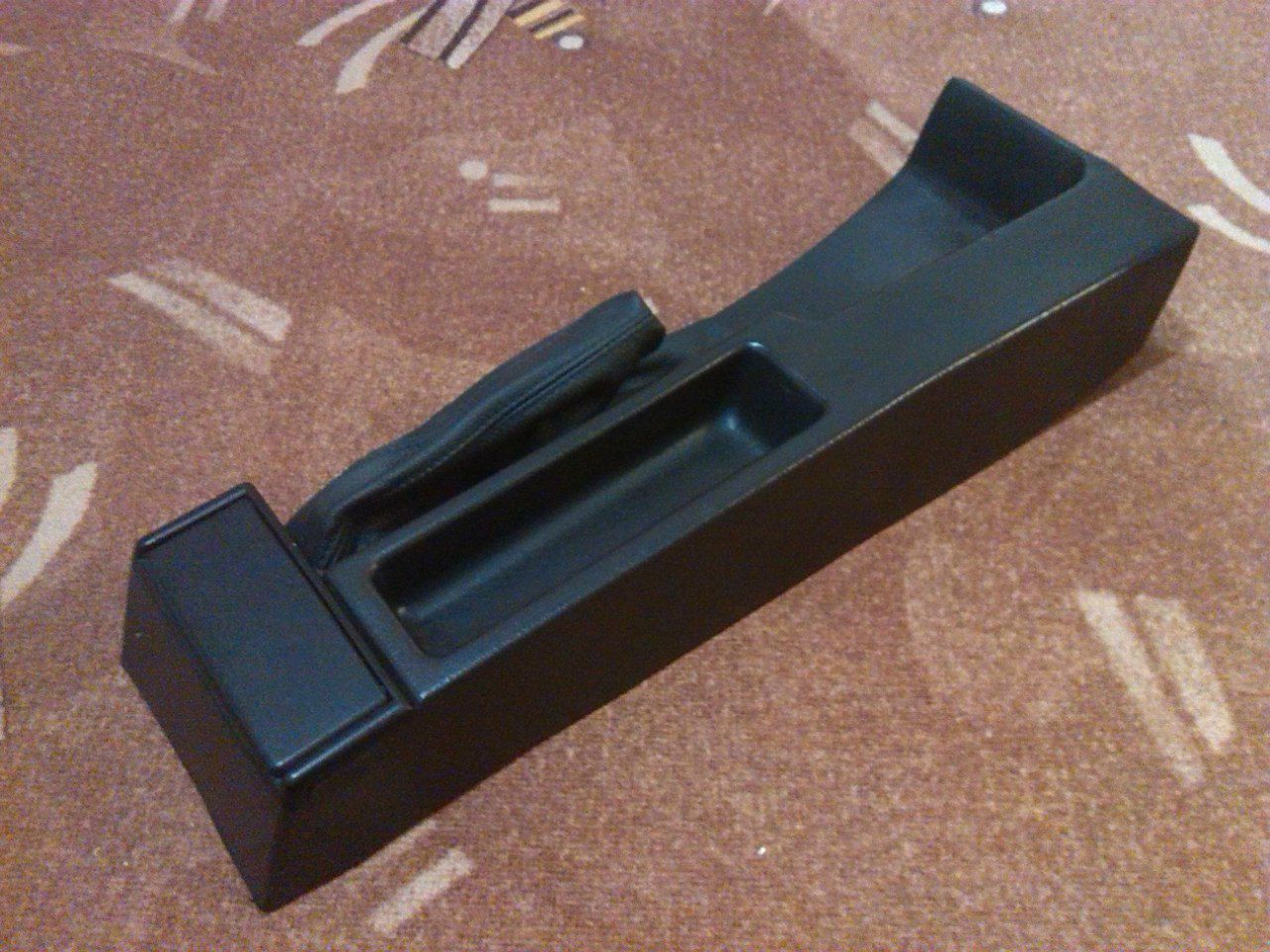

Приобрел кучку хороших запчастей, в целом состоянии без дефектов, а самое главное по хорошим ценам))
Чего купил:
— Бортовой 6ти кнопочный комп (в полном комплекте)

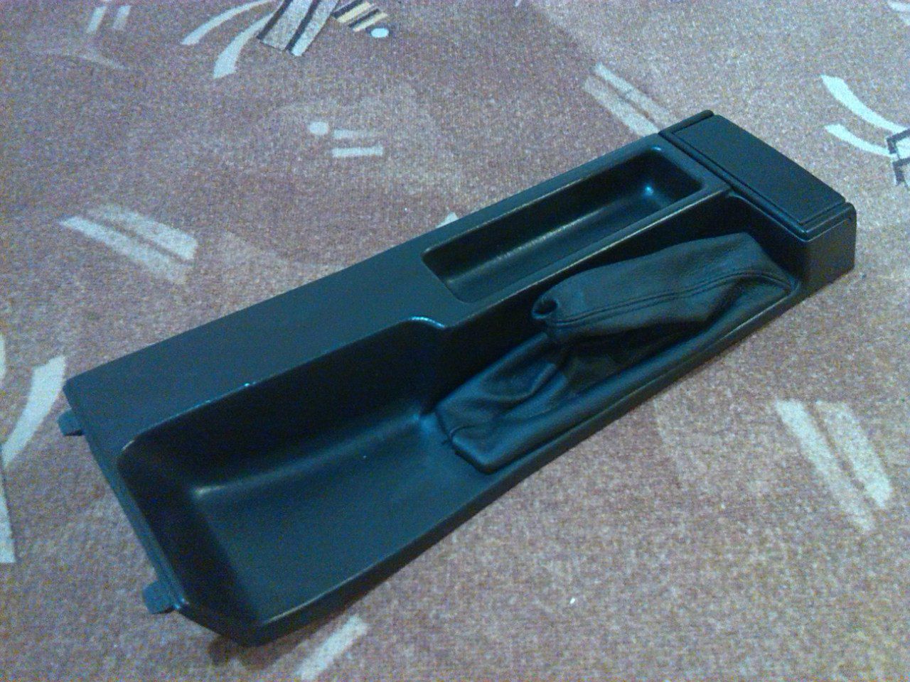

— Бардачок с ручкой (без дефектов)
— Целую приборку ВП (с шести котловым кодером)
— Подрулевую панель (в оч хорошем состоянии)
— Заднюю полку (с стандартными вырезами колонок)
— Ковер багажника (живой, но надо почистить)
— Задний диван с подголовниками (живой, но перешивать все равно буду)
Вот такая вот кучка нужностей, и самое главное все в хорошем состоянии как и искалось)) все протерто и отмыто, положил на сохранение до лучших времен — времен сбора салона))

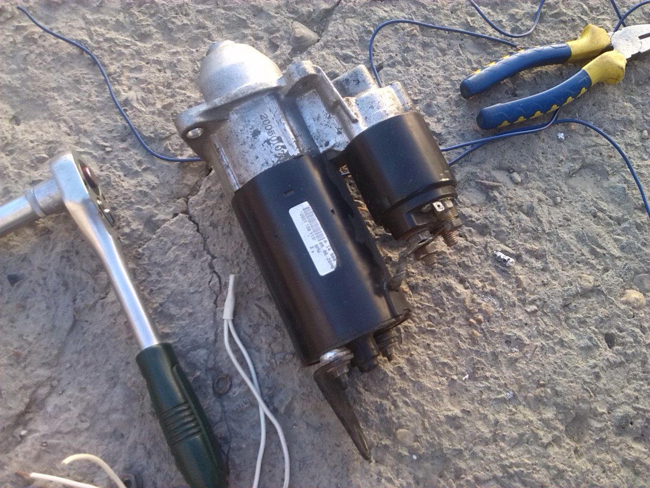

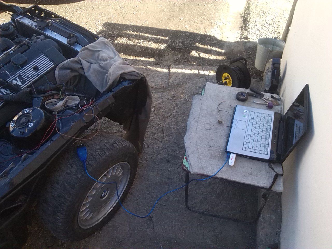

Ну вот и дан наконецто таки первый пуск мотору, но как обычно это бывает и как не готовься один хер перед первым пуском вылазят всякого рода косяки и не доделки))
В моем случае было так:
— Подвязав по проводке мотор, привязав эмулятор ЕВС и т.д (вообщем осталось повернуть ключ для первого старта)
поворачиваю ключ а в ответ тишина полнейшая… что за дела давай лазить искать… выяснилось что втягивающее реле стартера замкнуто ( а всему виной я, что перебирать его перебирал, а вот что сразу не проверил) ну да ладно. что сделано то сделано.
Полез снимать стартер (кто снимал на установленном моторе М50/М52 стартер без ямы, просто под домкратом тот меня поймет) =)
Снял я стартер, и давай его проверять, что и требовалось доказать, эта сволочь сдохла… Искать в поле втягивающее, т.е не пойми где я так подумал, а заказывать и ждать что не особо охота было… на этот раз меня выручил коллега и просто хороший человек mastergate, оперативно привез мне это реле))
Все быстренько заменил, полез устанавливать стартер))
И вот оно — первый пуск!)) Вздохнул с облегчением, мотор завелся с пол оборота, без лишних шумов)) работа ровная)
https://youtu.be/kpLVjesm0Vk
Далее мотор поработав немного, выявилась еще одна проблемка — начало сочиться из под корпуса термостата, эта проблемка тоже была сразу же устранена))
В общем на данный момент антифриз прокачен воздух из системы удален, жидкость ГУРа прокачена воздух удален))
Осталось прокачать сцепу и тормоза))

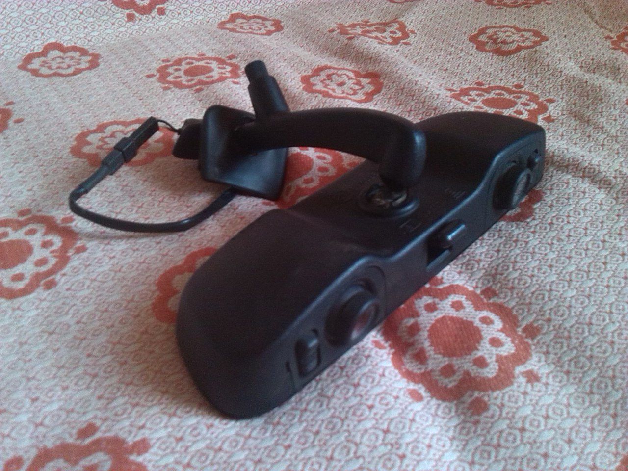

Сбылась еще одна мечта идиота)) приобрел Штурманское зеркальце)) покупка также была спонтанной и самое главное как обычно для меня по приемлемой цене, т.к эти зеркала мне часто попадались, но цена меня не устраивала)))

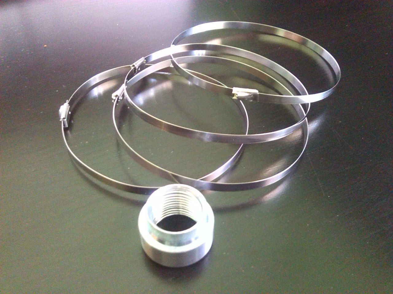

А также не много мелочи:
— хамуты нержавейка (для пыльников рейки) — FORTLUFT TLX03 (4шт)
— адаптер для лямбды (вварной) — FORTLUFT N1815

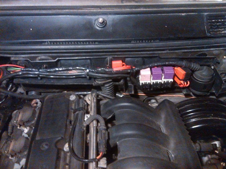

« Ответ #299 : 30 Июня 2015, 08:32:21 »
Приветствую коллеги)

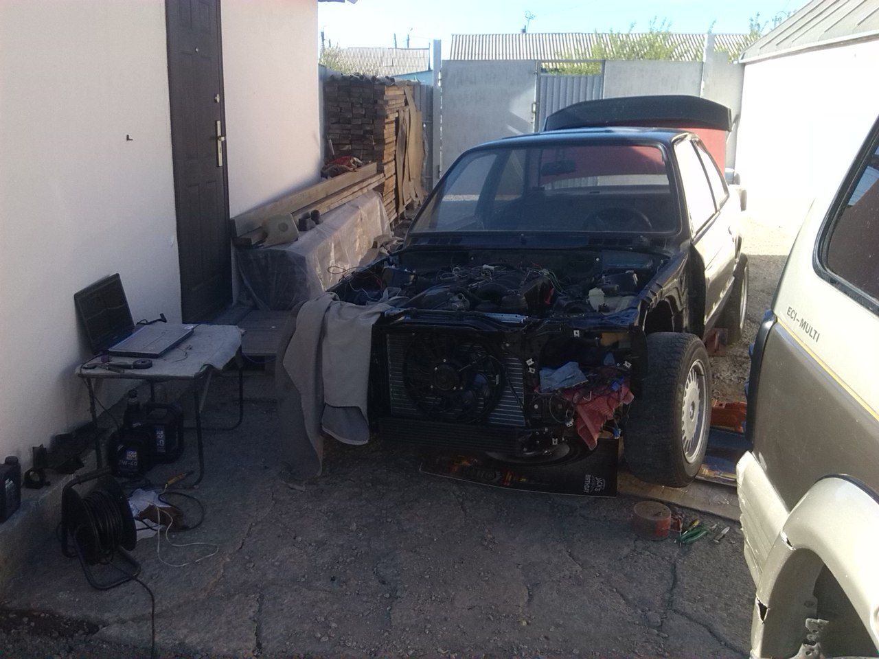

Проделал работу над проводкой, убрал все сопли которые были при подключении мотора на скрутках) установил в цепи предохранители, уложил мозг с проводкой в салон…
Еще пришлось переделать крепления электро вентилятора, т.к первый раз я что то поторопился и поставил его не правильно)) переделал крепления еще лучше чем были даже))
Прокинул проводку и два реле с предохранителями под вентиль и установил датчик в радиатор… по проводке все хорошо теперь) осталось разобрать и перепроверить салонную проводку и проводку на освещение перед/зад авто)
Прикупил себе дверь левую, т.к мою негодники порубили зубилом внутри + хочу установить нормальные ЭСП ПП, а не то что у меня что попало стояло)
