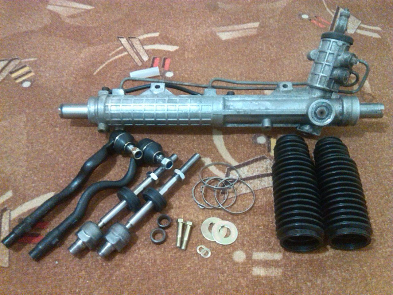

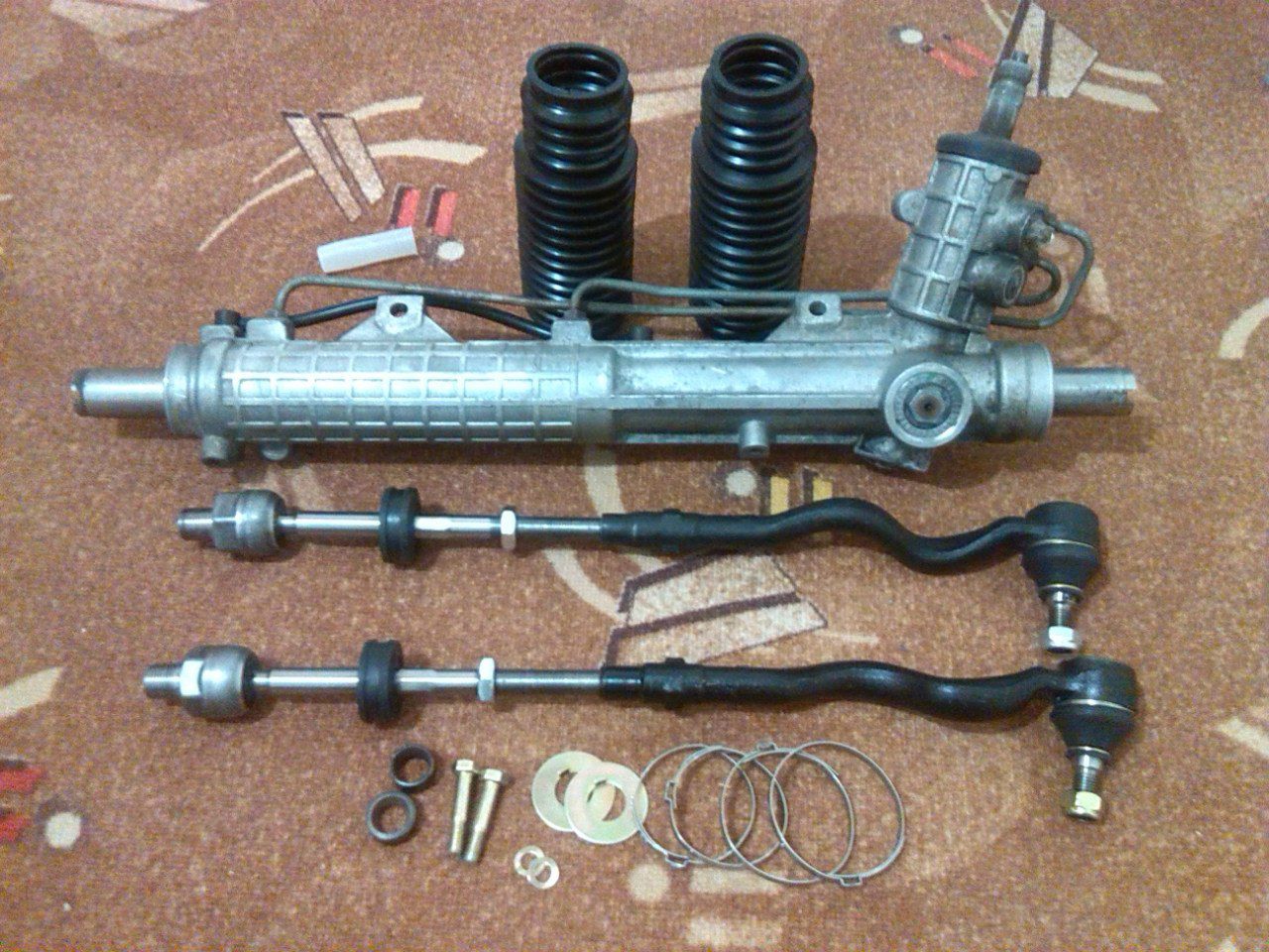

Всем привет! ^-^
Дошли запчасти по рулевой рейки, теперь буду собирать рулевую уже всю наконец то)
Единственное нужно будет доработать немножко рулевые тяги, а именно укоротить их немного, ну это буду делать по месту и расскажу в следующей записи ink
Что пришло из заказанного:
— рулевые тяги Е36 (2шт)
— рулевые наконечники Е46 (2шт)
— пыльники рулевой Е36 (2шт)
— хомуты пыльников (4шт)
— стопорные шайбы рулевых тяг Е36 (2шт)
— болт рулевого карданчика (2шт)
Гриш вопрос а зачем их укорачивать то?

« Ответ #90 : 02 Декабря 2014, 08:56:49 »
и зачем тяги 36, а наконечники 46?

« Ответ #91 : 02 Декабря 2014, 11:14:57 »
пока это по теории, пока еще точно незнаю, на днях полезу ставить и узнаю точно на сколько нужно дорабатывать

« Ответ #92 : 02 Декабря 2014, 11:16:13 »
рейка с Е36, а поворотные кулаки у меня Е46
« Ответ #93 : 02 Декабря 2014, 12:16:29 »
они разве не заменяемые? могу ошибаться, но вроде от е36 всё встаёт норм

« Ответ #94 : 02 Декабря 2014, 12:19:59 »
ну на сколько я знаю шток шаровой у Е36 наконечника тоньше

« Ответ #97 : 02 Декабря 2014, 13:45:15 »
Всё правильно тяги е36 а наконечники е46 а укорочавить тебе придется тяги с каждой стороны примерно по 3см отпилить нужно, а с наконечника убрать шайбу сторопорящую будет просто гайкой стопорится.
вот вот, именно так) спасибо) про стопорящие шайбы наконечника тоже думал убрать

« Ответ #99 : 02 Декабря 2014, 15:27:55 »
Еще на всякий случай хочу сказать. На своём опыте у меня рейка и кулаки и тормоза от е46 330 и рычаг М3 е36
Вылет диска должен быть не менее 42 иначе колеса будут торчать за арки поэтому я ставил регулируемые опоры.При рейке е46 и ширине диска 8 при вывороте колеса цепляются за лонжерон.как на 36 рейке будет незнаю посмотришь.
