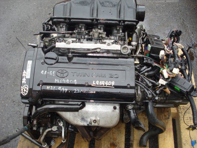

на фото блэктоп, 5 клапанов на цилиндр, есть сильвертопы по 4 клапана на цилиндр, есть заводской вариант с чарджером, дросселя видно хорошо, есть маслофорсунки, на низких оборотах не едет, система изменения фаз.
По надежности это Тойота  :).
Недешевые они блин. если в мини пихать, то наверное компактнее ничего не придумать.
Разве что посмотреть мотор который ставят на Дайхатцу YRV Turbo.
