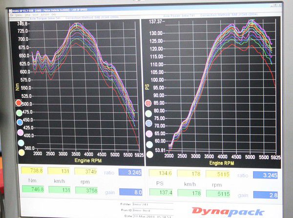

« Ответ #311 : 11 Марта 2011, 19:25:26 »
ездил я сегодня на диностенд))) тока что приехал. гарфиков нету еще. вечером будут или завтра. в общем получилось что у меня 150 лошадей)) и 250 ньютонов на метр - моменту тоесть, причем пик пиходится уже на 3500 оборотов. а на 2200 уже порядка 200 момента.
но у меня степень сжатия 9,3 всего. плюс не отстроены карты зажигания. думаю поднять еще на 10 момента и 10-20 сил вполне реально настроив прошивку. чем и собственно буду заниматься в ближайшее время)

  • Суровый северный колхознеГ
  • Сообщений: 4999
  • Репутация +2670/-611
  • Локация: Ленинград
« Ответ #314 : 11 Марта 2011, 20:00:46 »
ну наверно. тока у ешки 130 сил, 240 момента и крутиться до 5400)))
у меня до 6000 крутиться))
« Ответ #315 : 11 Марта 2011, 20:02:35 »
Нормальненько!
График бы поглазеть!?!

« Ответ #316 : 11 Марта 2011, 20:07:10 »
график скоро будет. терпение))
« Ответ #317 : 11 Марта 2011, 20:49:02 »
ну я и говорю, "почти") не, так-то хорошие характеристики. момент очень хороший.

« Ответ #318 : 11 Марта 2011, 21:14:20 »
хрень какая-то
тогда тебя стоковая 325 должна объезжать! если в ней сохранились ее 170 лошадей

« Ответ #319 : 11 Марта 2011, 21:38:34 »
при чем тут 170 коней то, у него момента как в ванусном м50 получилось.

« Ответ #320 : 12 Марта 2011, 03:52:13 »
по замерам с моим редуктором 3,25 до ста получается 8,0 секунд, столько по паспорту не один 2,5 не едет. минимум на пол секунды больше.

« Ответ #324 : 12 Марта 2011, 11:27:38 »
при том, что секунды в разгоне до сотни обеспечивают лошади, а не момент.
например, можешь сравнить разгон до 100 у 325и (220 момента) и 325е (240 момента)
