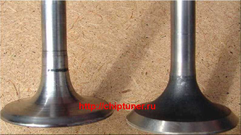

эти клапана стоят у меня,м20б20
стачивали на токарнике,больше точить просто нет смысла,в весе сильно уже не выиграешь,а вот прочность клапана пострадает
итог всего этого
впускной клапан весил 72 грамма,выпускной 64
впуск стал легче на 8 грамм,выпуск на 6
А как зажимать в патрон, чтобы не покоцались?
на клапан наждачку наматывали,только другой стороной естественно,ну и зажимать без фанатизма
можно в кортонку от тетради...короче нужно что-то плотное

« Ответ #653 : 06 Сентября 2012, 20:54:46 »
лучше всего кусок кожи...
ну знаешь,в автосервисе кожи как то не нашлось =)))

Надо будет попробовать, на каком нить убитом клапане!
Спасибо за совет! +1
  • Сообщений: 11666
  • Репутация +1411/-2086
« Ответ #656 : 06 Сентября 2012, 21:04:22 »
главное зажать почти  у самого основания
а так не за что =)

то ли фото такое то ли еще что, но я бы так не стал делать, во первых стачивать со стороны камеры сгорания, падает СЖ она и так маленькая, что то подобное я делал на клапанах на голову от 2112 для ралли, там увеличенные клапана ставил, в результате доработок вес увеличенного клапана стал на 1 грамм меньше штатного которые на 2мм меньше в диаметре.
со стороны камеры сгорания я делал сферу вогнутую, глубина максимальная около 1,5мм была, а вот со стороны каналов, там есть смысл, так как увеличивается проходное сечение, тоесть суммарный объем во времени когда клапан начинает открываться и до момента когда он закрывается больше, отсюда и продувка и наполнение лучше на верхах.

« Ответ #658 : 07 Сентября 2012, 01:34:28 »
грубо говоря вот так:

« Ответ #659 : 07 Сентября 2012, 01:36:10 »
а зажимал я в дрель у которой нету биения патрона, за кончик клапана который зажимается сухарем плюс примерно миллиметров 5 в сторону тарелки, короче где нерабочая зона, без всяких наждачек.

Серег, спасибо!
Еще пара вопросов:
Скоко скинул клапан в гр? Понятия не имею скоко у ваза они весят(увеличенные и обычные) До и после доработки?
Тачил шкуркой? С какой начинал?

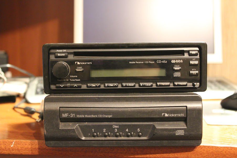

в виду предстоящего праздника, а именно нового года, решил сделать себе подарок, ну и про "Синявку" не забыл естественно))
в виде вот такого добра:
с головой уже вроде разобрался, вернее разобрал до болтика, отревизировал, механизм загрузки диска (транспорт) выполнен ахуенного - не побоюсь этого слова- качества!!! для вибростойкости использованы гидроподушки-гидроподвесы, которые пришлось искать, так как стоявшие в магнитоле были рваные и вытекшие.
на эноне короче есть походу все, кроме редкого.. но нашел, хоть и неоправдано дорого ибо за 3 подушки с меня содрали 500рэ...
Усилитель магнитолы решил отключить, разорвав цепь сигнала включения, ибо использовать штатный усилитель ГУ не планирую, а лишнее тепло вырабатываемое усилителем мне не к чему.
На данный момент осталось разобраться с ченджером, и потом инсталяция в авто.
И пофиг что апараты не читают мп3! HDCD куда интереснее)
и немного процесса ремонта)))

о круто люблю наки хорошо что подушки поменял на старых он на каждой ямке ошибку бы писал :( у меня мой только один раз глюкнул по дороге в Одессу  но он MBX там все еще интереснее)
6ти дисковый у тебя?
кинь фотой.
конечно в иделе я бы 700-2 разжился бы но их хрен где найдешь да и цена.
да и от мб-x не отказался бы. всетаки отдельный цап это гуд.
кинь фотой.
))) я бы MB-100 хотел ))
