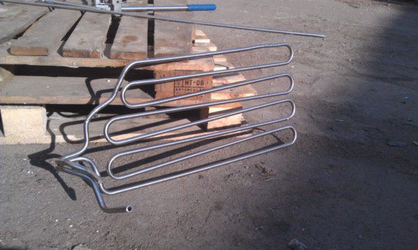

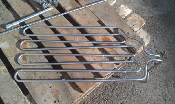

Было жарко как то на улице и после очередных кругов на автодроме заморочился по поводу охлаждения масла, заготовка в виде стакана от с50 стоит давно.
в итоге после поисков тонкого, не превышающего 15мм радиатора, было решено сделать самому из, грубо говоря, подручных материалов.
На выбор были - аллюминией, медь и нержавейка.
Выбор пал в пользу последнего благодаря определенным свойствам.
В итоге получилось вот так:
Радиатор установлен вместо кондейного, в телевизор трицатки, а под ним добавлю еще радиатор охлаждения гура из одной петли.
А сверху установлен дополнительный 2-х ступенчатый вентилятор от е34, заведены скорости как положено, через блок предохранителей и термодатчик в радиаторе.

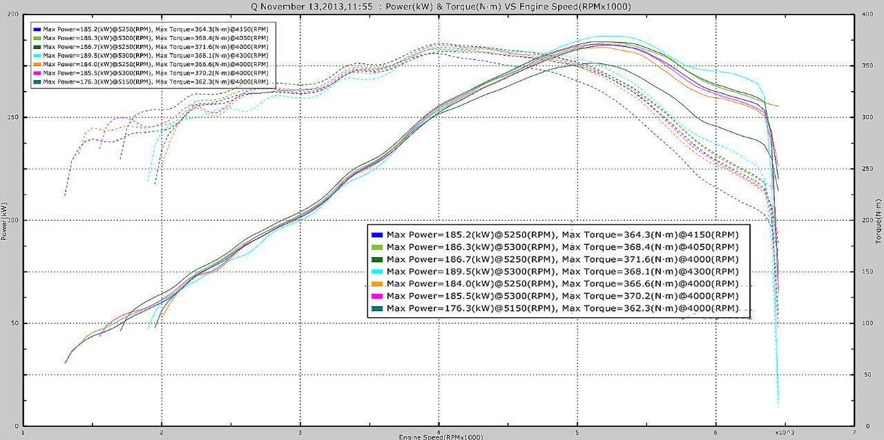

« Ответ #686 : 14 Ноября 2013, 00:42:10 »
скатался сегодня на стенд
график в пересчет на маховик. потери в трансмиссии стенд принимает 12-13%
погрешность со слов настройщика не более 4-5% при чем при замере вагов и косорылых, если 150 по паспорту то +/-5 сил и покаывает и сили и момент.
первые 3 замера это сток положение валов
4-й замер: впускной -3гр. выпускной 0
5 и 6-й замер: впускной -3гр, выпускной +3гр
7-й замер: впускной +3гр, выпускной -3гр.
ход колена 84, диаметр 86, СЖ 11,5. безванос.
