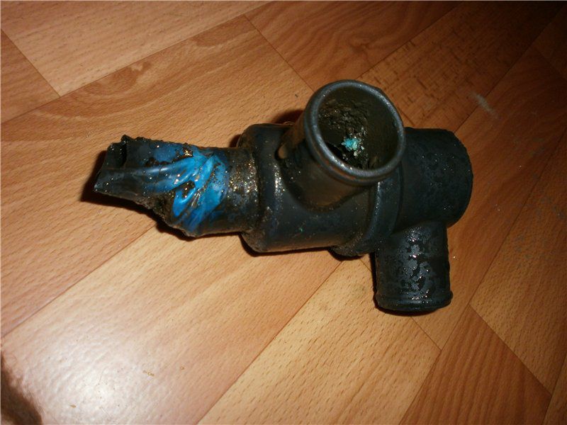

Сегодня слил с радиатора ОЖ, вылился чистый тосол, цвет не поменял, такое впечатление что он вообще не циркулировал по системе. А когда снял старый термостат - вообще пришел в ужас, такого я еще не видел. Верх термостата специально заглушен пробкой с изоленты и еще обмотан для ее надежности, внутренний клапан специально сломан. Еще внутри термостата куча какой-то чернгой и вязкой мазуты.
Заглушка сверху в термостат меня приводит в ступор, может кто-то может понять этот прикол? Сделали по большому кругу охлаждение? Но тогда зачем?

Это да. Термостат поменял, но непонятки остались. Залил тосол с выкрученым датчиком тепературы, влезло около 5 литров ОЖ и с датчика полелось. Завести мотор и прокачать не успел, начался дождь. Пока бросил все так. Не дает покоя заглушка на термостате старом, не поймк зачем. И еще есть подозрения что вода в блоке так и осталась не смешанная с тосолом.

Сегодня завел мотор, задрал "морду", прокачал трубки прогазовал, воздух некоторый вышел, булькало, потом перестало, 20 минут прогрева, печка холодная. Две трубки те что идут в салон на печку, нижняя горячущая, верхняя холодная, на работающем моторе снимаю верхнюю трубку та что холодная и ничего. Получается циркуляции по печке нет вообще. Как это понимать? На воде ведь печка работала. Воздушная пробка в печке?
Кстати новый термостат не заработал, нижние трубки холодные и радиатор большой холодный, только вверху слева на радиатора сильно горячее там где верхняя трубка входит. Но может я ее не достаточно прогрел? Думаю надо выехать на ней. Но босюсь так как не пашет датчик температуры.

... Не дает покоя заглушка на термостате старом, не поймк зачем. И еще есть подозрения что вода в блоке так и осталась не смешанная с тосолом.
Судя по фото термоса заглушен малый круг - скорее всего термос заклинило и хозяин зажопил рубль на новый термос вот и замотал малый круг, чтоб всё время по большому кругу шла циркуляция. Но даже в случае циркуляции жижи по большому кругу, конечно не через 20 минут, но она должна была нагреться до рабочей температуры... Ибо вся система так рассчитана, что с учётом того, что все узлы нормально работают температура не должна подняться выше 90гр.
А 90гр, это как раз и есть температура полного открытия термоса на большом круге.
Если с блока пробку не выкручивал то, ДА - вода так и осталась в блоке.

выехать это дело, но ток смотри аккуратней, если циркуляции нет патрубки раздует(они станут жестко упругими, тяжело будет проминать их ручками) хорошо если не вырвет и не лопнет(обрати на это внимание когда остановишся)!!! ЕСЛИ ЭТО ПРОИЗОЙДЕТ ТО ТОЧНО ДЕЛО В КРЫШКЕ(давление не сбрасывается, охлождающая жидкость не циркулирует.
Многие наверно подумали что это я привязался к этой крышке, да было у меня такое, тоже тут по советам пузыри все по системе гонял, да термостаты менял, даже сгонял до дачи и обратно так(симптомы были как и у тебя, термостат не открывался, радиатор полухолодный, верхние патрубки горячии))), ну и на обратной дороге верхний патрубок и вырвало, КРЫШКУ ПОМЕНЯЛ и все -забыл
Если дело в крышке то её можно до момента прогрева вообще убрать (но когда пробки будут выходить может много охлаждайки вылится) либо просто не закручивать со всей дури - ослабить как следует и спокойно прогревать, но опять таки если пробки есть жижа скорее всего попрёт через приоткрученную крышку, поэтому чтобы не потерять жижу :) нада что-нибудь подставить :) Тока карлсоном мелкие капли может разбросать сильно - я бы рядом не стоял :) особенно если ввалить тыщи четыре оборотов :) :) :)  А валивать придётся, чтобы разогнать и как следует размешать жижу... :)
Свою м10 без крышки прогревал - никаких проблем...
« Последнее редактирование: 11 Ноября 2015, 17:44:42 от dimanchick
После того как в кожух закрутили последний из шестнадцати болтов, окажется что внутрь забыли положить прокладку.
После токо как из кожуха выкрутили последний из шестнадцати болтов, окажется что сняли не тот кожух.
  • Сообщений: 152
« Ответ #74 : 11 Ноября 2015, 17:50:35 »
ну закольцованы, поэтому печка и пустая, только печка это тож кольцо
Но дело в том, что оно закольцовано не наглухо, а на тройниках. На каждой трубке те что идут в печку стоит тройник. Получается что ОЖ идет и заклльцованный шланг и в печку, а может и нет. Я что-то потерялся
« Последнее редактирование: 11 Ноября 2015, 17:57:13 от Otacon
