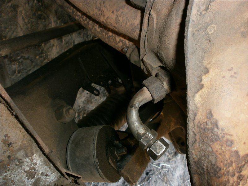

Не могу найти сливную пробку. Подскажите, где она на фотках?

на фотках его не видно, болт вкручен в блок, он может быть весь засран, что его и не видно. Над выпускным коллектором, под свечами, примерно на уровне значка бмв, завтра может точнее у себя посмотрю.

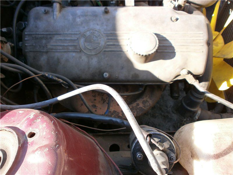

Уважаемые, нехочу засирать форум этим вопросом, потому спрошу здесь уже по-ходу. Выше на фото видно, что бронепровод перемотан черной изолентой и к нему прикреплен красный проводок который идет вроде в салон. Сколько было у меня машин, но такой колхоз вижу впервые. И даже в голову ничего не приходит, зачем это сделано? Может кто в курсе? Кстати этот красный проводок идет впаре в изоляции с другим красным проводком, но второй прикреплен к катушке :-\

И кстати сливной болт я нашел в другом месте, он у меня почему-то находится возле верхнего уха креполения стартера   :-\
Но и это еще не все. Там вместо болта стоит штуцер и на него надета шлангочка которая подключена к какой-то железной труьке, которая входит вроде в помпу.

штуцер который ты посчитал за сливной это не сливной этот штуцер относится к системе обогрева дроссельной заслонки

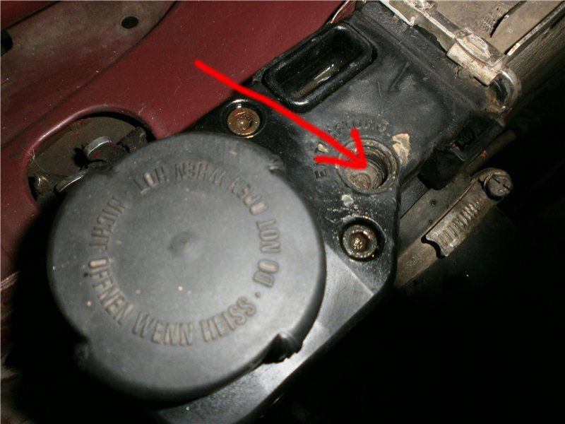

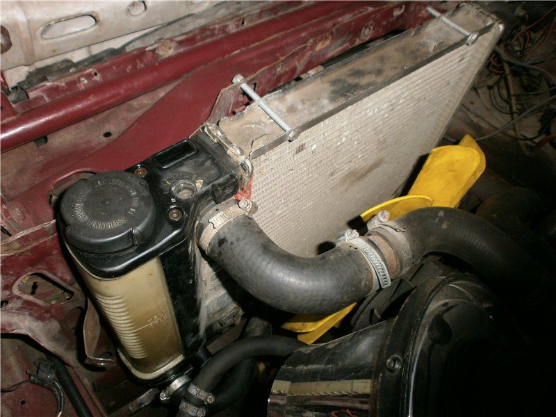

Вот такой у меня радиатор, хз родной или колхоз. Еще когда машина прогреется, когда отворачиваю крышку тосол прет сильно, когда хорошо завернута крышка - все норм, нигде не протекает, но при этом верхние трубки сильно горячие, а нижние холодные и радиатор тоже.
на второй фото я указал стрелкой на штуцерок какой-то, но ему по-ходу рога свернули, видно как выломано что-то. ЧТо эта за штука?

радиатор от м40
по нему ничего сказать не могу,
нижний патрубок холодный -это значит что термостат закрыт
Закрыт и не открывается по двум причинам
1. неисправен термостат
2. неисправна крышка (что за штуцер незнаю, может и из-за него)
