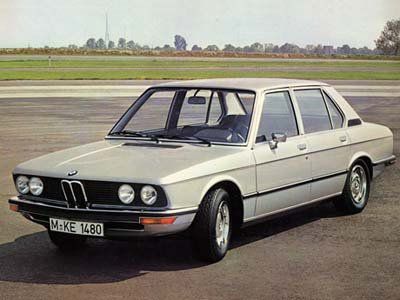

Скажите а вот с этой пятерки мотор м10 подойдет на мою е30? Видимо мотор приколхозили, а потом поставили м30 и продают м10. Меня интересуют крепления, они одинаковы у 5-ки и е30?
Я просто не совсем догоняю, обычно переделываются лапы на двигле под посадочное место или посадочное место под лапы?
« Последнее редактирование: 24 Ноября 2015, 17:58:00 от Otacon
  • BMW E30 2дв 1985, М10 (Солекс)
  • Сообщений: 538
  • Репутация +27/-31
  • Локация: МО, Чехов
« Ответ #109 : 24 Ноября 2015, 18:16:52 »
посадочное одно, лапы разные, под каждый мотор, и кузов, от е28 можно смело брать и ставить на свои лапы, но там тоже были карб и джет, а на картинке е12, там был вообще жестяк, механический инжектор, K-Jet, Мерс и ВАГ ставили его даже в начале 90-х, но это так, звездеж по болоту))
