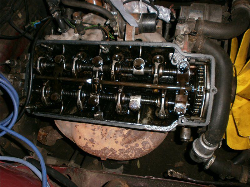

« Ответ #34 : 17 Ноября 2015, 20:02:33 »
Все песец мотору.  Пришел карбюраторщик со сделанным карбом. Начали мерять компрессию, везде 0. Говорит я видимо не попадаю в компрессометром, по несколько раз пробовал на разных цилиндрах, ноль. Потом вставил палец в свечное отврестие - вообще нифига. Потом стали и стоим думаем. Говорю ему мож крышку надо снять маслозаливную и гнлянуть, а он говорит та что ты там увидишь. Откручиваю и вижу сразу обломанное коромысло валяеся. Снимаем крышку - валяются четыре обломанных коромысла на впускных клапанах.
Пипец, мотор запорол тупо из-за того что заткнул несчастную шлангочку обратки и сразу словил гидроудар. Я в страшной печали. По сути я даже не разу не выезжал на бехе. такого у меня еще с машинами не было. А ведь на днях выставил зажигание и мотор шептал.
Я пошел водки напьюсь (((

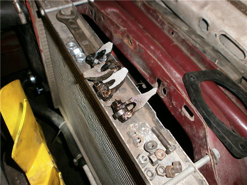

« Ответ #36 : 17 Ноября 2015, 21:24:39 »
Ну свап я пока не потяну финансово. Подскажите эти коромысла если сломались, то  скорее всего загнуло клапана?
 А тот металлический свист я так понимаю это проскочила звездочка или маховик, сорвало шпонку или что там.
« Последнее редактирование: 17 Ноября 2015, 21:45:10 от Otacon

« Ответ #37 : 17 Ноября 2015, 22:36:38 »
Загнуло.
Цепь на месте или слетела?

« Ответ #41 : 17 Ноября 2015, 23:53:33 »
Если рокера ещё могло сломать при гидро ударе, то если погнулись клапана, то это проскочила цепь из за натяжителя.
