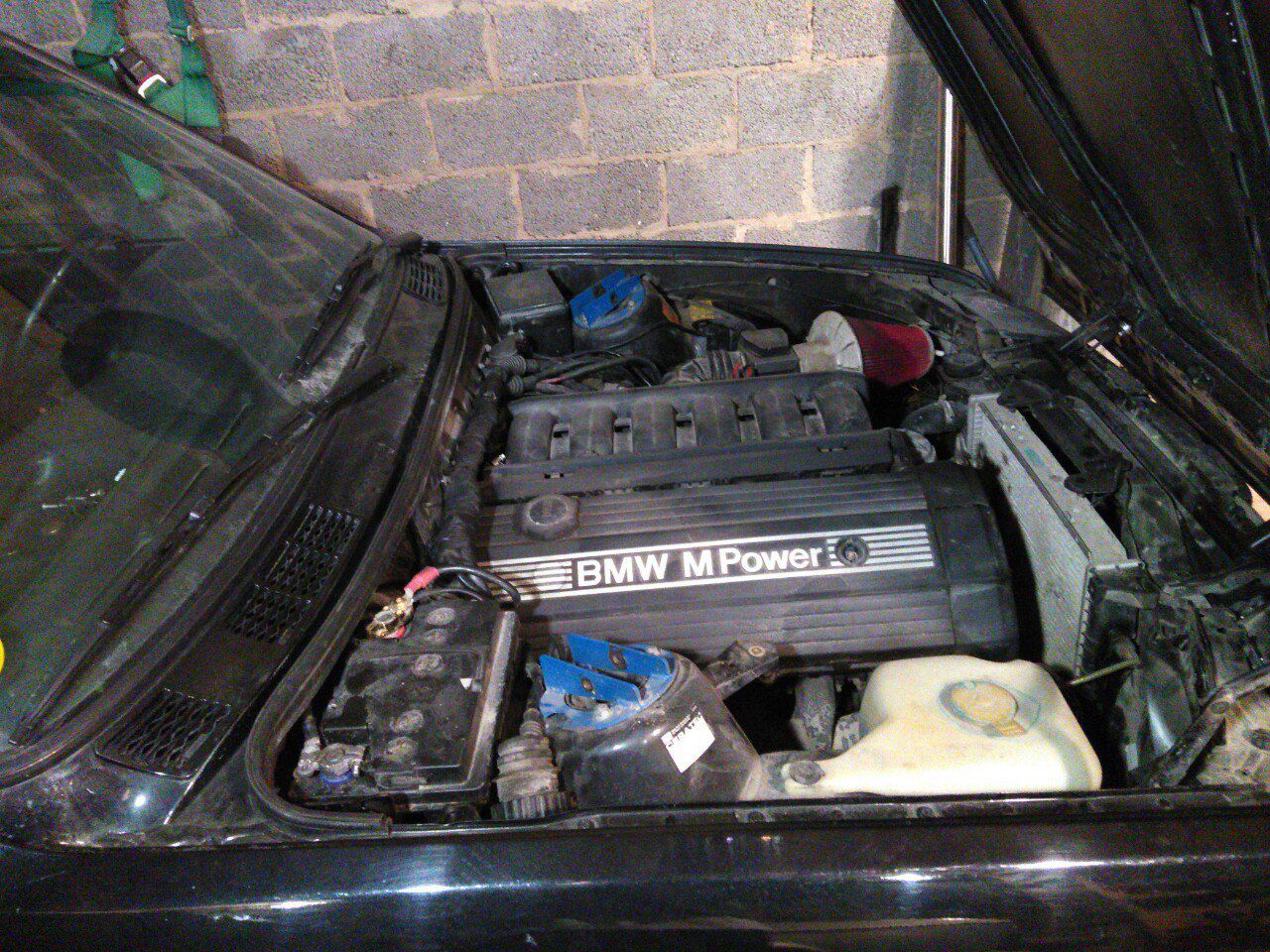

Интеркулер, эта та часть данного свапа, которая далась довольно тяжело. Из за того, что е 30 очень компактная, места под интеркулер просто нет. Изначально хотел поставить стоковый конфиг с jzx90, приобрел кулер и пайпы стоковые, к сожалению кулер не подошел, не полез в нишу перед передним колесом. Рассматривая варианты, выбрал более доступный интеркуллер от е39 530d, вход выход у него 57мм наружний и 53мм внутренний диаметр, на выходе с турбин у джейзета 53мм. Ядро у кулера довольно густое, с трудом продувается, соты расположены с перекрытием, кроме того пришлось его разобрать и повернуть отводы на 90 градусов для компоновки, трубки у кулера также с сотами. Сложно найти в наличии силиконовые отводы и алюминиевую трубу, но мне подфартило, купил и трубу и патрубки довольно оперативно и по наличию. Трубу использовал 60мм(ду56), силиконовые патрубки ду 57мм. Отбортовку на трубах сделал выдавливанием шариком.
Если все нормально будет, то завтра полноценно заведу и прогрею мотор.

« Ответ #53 : 19 Июля 2016, 12:41:54 »
Никогда не одобрял подобной установки кулька, один раз тюкнул углами морды и все, пайпа нет...почему нельзя поверху провести?
  • Сообщений: 129
  • Репутация +2/-1
  • Локация: Республика Башкортостан, Уфа
« Ответ #54 : 19 Июля 2016, 22:21:39 »
Мера временная, в идеале через отверстия под противотуманки на мой взгляд
