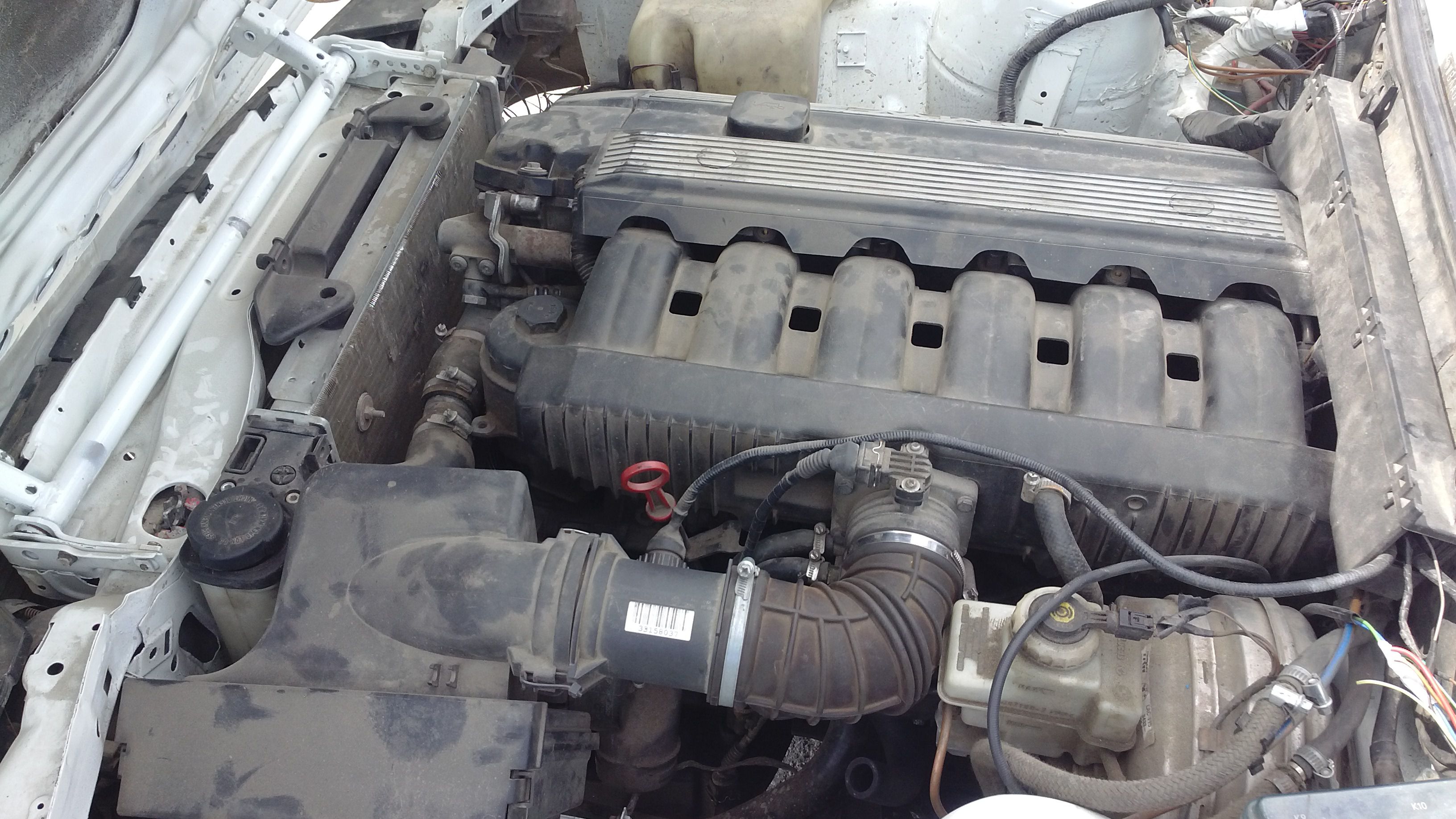

Вот мой конфиг.
Вакуумник от е63(Если мне память не изменяет) Встает отлично из колхоза, нужно переделать тормозные трубки и чутка пересверлить отверстие в вилке штока. Если ставить в сток отверстие в вилке то есть риск спалить тормоза.
Радиатор маленький от е30 с кондейным вентилятором от японца.
Лапы и поддон все те же.
Выхлоп равнодлинный, самопал из отводов. Звук прикольный но иногда надоедает... трассу нужно по тише :)
Впуск от м50... тоже не нужная вещь если ездишь по городу и не крутишь мотор выше 4тыр.
Коробка от s50b30 ZF с редуктором 3,25 (Как по мне передачки коротковаты... нужен 2,93)
Кардан самодельный ибо коробка с большим хвостовиком.
Проводка от е39 из автоматной полностью переделанная и адаптированна в е30 (В планах все переделать ибо разъем мозгов в отверстие в щите не пролезает.) В поисках самолетных разъемов.
В планах переделать систему охлаждения... ибо все никак не могу найти нормальный радик. Сколько не заказываал приходит с бачком радик :( И поставить вискарь, а электро оставить на экстренные случаи

« Ответ #47 : 12 Июня 2016, 22:22:13 »
Вот мой конфиг.
Да, у меня как-то даже так и было, пока не догнал, что гтц до конца не ослабляется - шток не возвращался в первоначальное положение. пересверлил и сейчас очень доволен тормозами. кстати, у тебя датчик в бачке гтц тоже на разрыв? лампа на приборке горит постоянно, когда вытаскиваешь датчик т.е. поплавок внизу - тогда гаснет.
его кстати вполне должно хватать

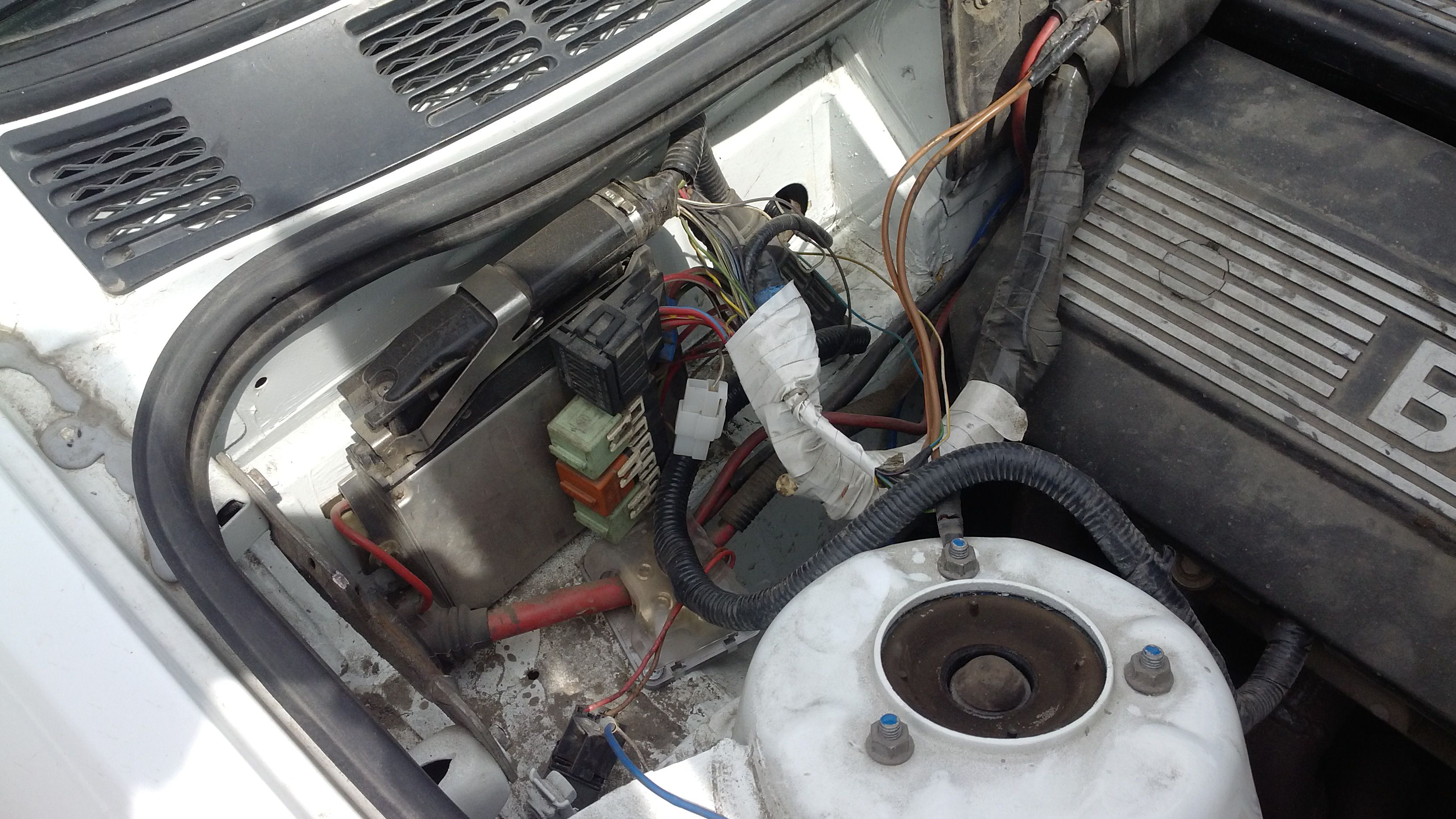

странно, тк очень похож но разьем мотроника 1.3, с моего м40. мозги все же лучше в салоне хранить, тк под капотом и влага и темература, а в отличие от рисовозок нашимозги герметиком не залиты. а платы таких условий не любят.
дизельный радик заказывай - на рестайл. или от м20тропик, также ВП. Или от е36 тропик - это все один и тот же радик. номер гляну, скину. В целом - интересный опыт, равнодлинник интересный. ЕВС, я так понимаю, вырезан?
« Последнее редактирование: 12 Июня 2016, 22:27:35 от Georg V
Лампа на приборке горит постоянно пока жидкость есть :) Пока не в курсе как эту проблему решить.
Радика хватает но патрубки стоят от волги и они постоянно текут по этому радика не хватает, а сток патрубки я поставить не могу ибо они с этим радиком не встают... по крайней мере верхний.
У разъема есть выступ небольшой и он не проходит в то круглое отверстие в щите :(
Есв я отшивал сам, мозг стоит Siemens ms41.0
