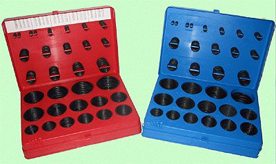

В наборах, конечно, далеко не весь спектр возможных размеров колец. Но он все равно меня регулярно выручает. Огромный выбор самых разных колец я нашел в отделе пневматики-гидравлики в магазине "планета железяка". Там они стоят по 5-10 рублей штука, из-за этого жаба теперь просто нереально меня давит, когда приходится покупать оригинальные колечки. Но туда больно уж далеко ехать.
Кольца 64 11 8 377 824 на "тонкий" радиатор печки по каталогу имеют диаметр 17,12мм, вот оно лежит передо мной. Я намерил внутренний диаметр примерно как по каталогу, 17.1, а диаметр самого бублика - 2,6мм. Думаю, кольцо 17х2,5 вполне проканает.

Из такого набора я уже покупал кольцо на трамблёр. За 70 рублей. За 17.12 примерно цена будет у наших барыг около 30-40 рублей, против 70-80 за оригинал. С него я по всей вероятности и куплю колечки. Клапан-регулятор давно разбирал, какое кольцо в него нужно будет по размеру купить, никто не знает?

70 рублей за кольцо? Весь такой набор стоит рублей 600, ну может тысячу. Единоразово одно кольцо купить дешевле, но в перспективе - гораздо дороже.
