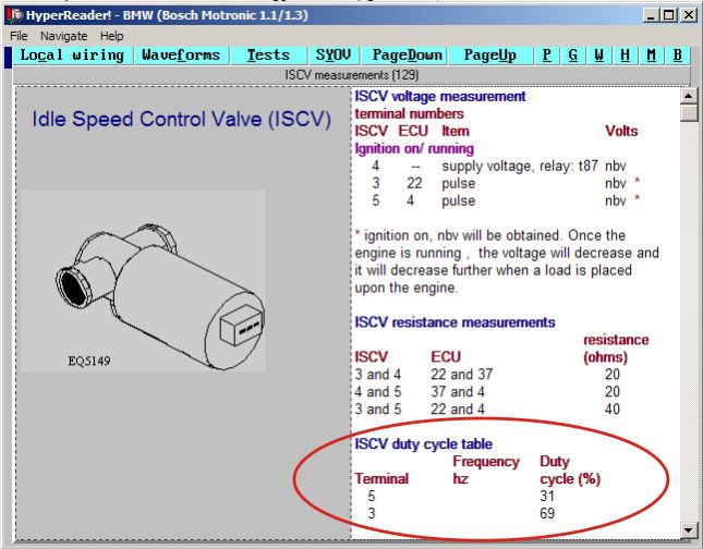

  • Сообщений: 1611
  • Репутация +119/-7
  • Возраст:56
« Ответ #49 : 08 Ноября 2016, 21:05:14 »
Так что думаю теория о размышлениях выше,где скидывал ссылку на е34форум,о неисправности в мозгах,более реальна.
Там все пишут, что на обоих плечах РХХ типа должно быть по 10 вольт, а когда замеряют, то с одной стороны 9в, а с другой 4в, из чего делают вывод, что вылетело одно плечо. Однако в проге BMW Diag написано DutyCycle 31% и 69%, что и дает такой результат.
