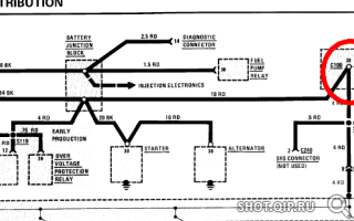

Гена не виноват. Если ты берешь питание на стеклоподъемник со стандартной точки - т.е. с предохранителя 27, то у него нет ничего общего с магнитолой, кроме точки С100, откуда раздается все электричество в автомобиле:

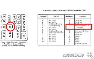

Вообще, электростекла надо подключать в точку Q разъема С302. Находится (условно) в ногах водителя, слева от рулевой колонки.
