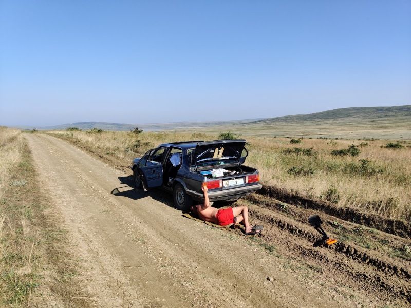

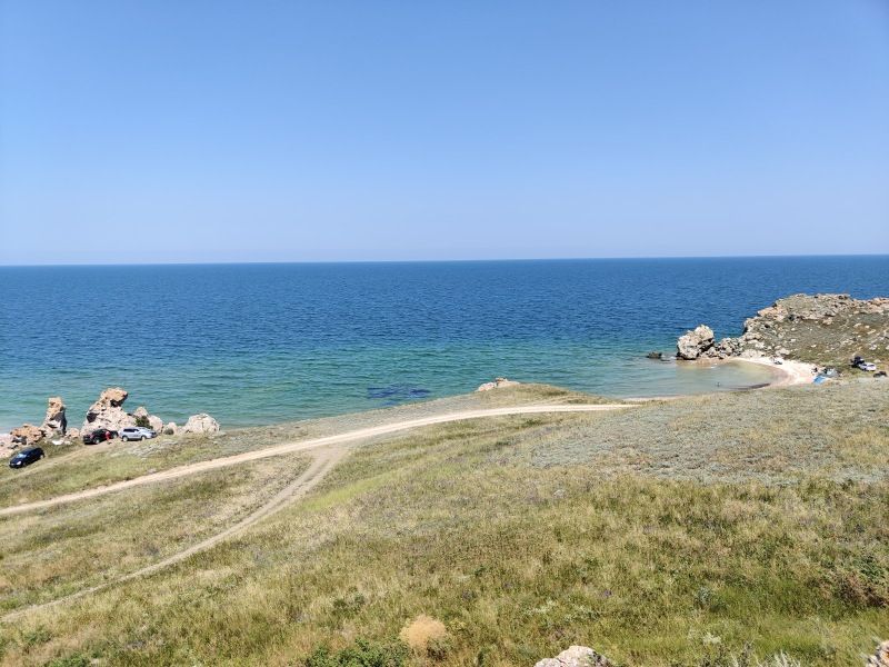

« Ответ #130 : 04 Августа 2021, 08:52:18 »

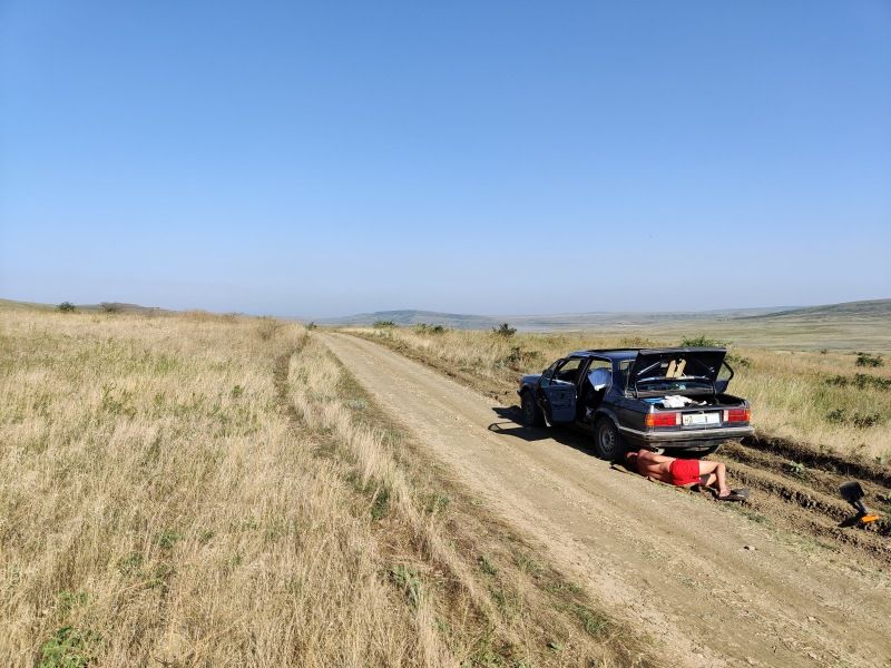

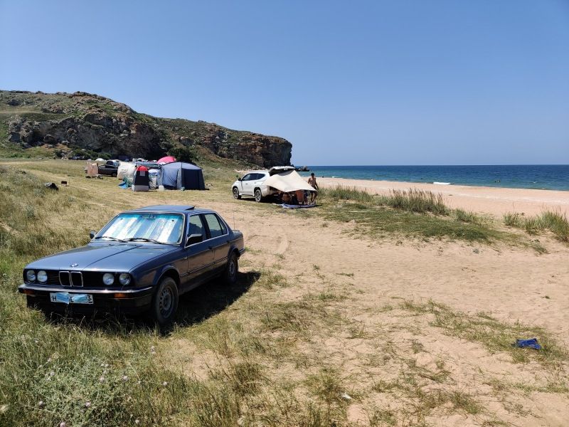

Промчали на Машине времени в Крым , на Генеральские пляжи )
Это была первая дальняя поездка Машины времени .
Заправили полный бак , почему то влезло всего 42 литров , прямо под горло . Забили почти весь багажник шмурдяком и в путь )
Все было здорово  ! По трассе машинка идет отлично , 100 кмч при полной загрузке вообще не проблемма.
Уже там в полях на кочках, открутился домик заднего амортизатора левого , выручил свечник штатного инструмента , поодтянули и поехали дальше .
Пока мчали по полям было понятно что амортизаторы в целом слабенькие , и надо что то с ними делать . Ходы подвески хорошие , но схема с домиками - не работает . Надо что то делать .
Поразил расход топлива . В общей сложности мы проехали 426км за день , а в общей сложности я проехал на этом топливе 600 км . Очень круто !
Ну и да , моторчик очень сильно дымит когда нагревается и в нагрузку , например в затяжной подьем , дымит как камаз . А вот по трассе на стабильной скорости , без нагрузки , дыма вроде как и нет .

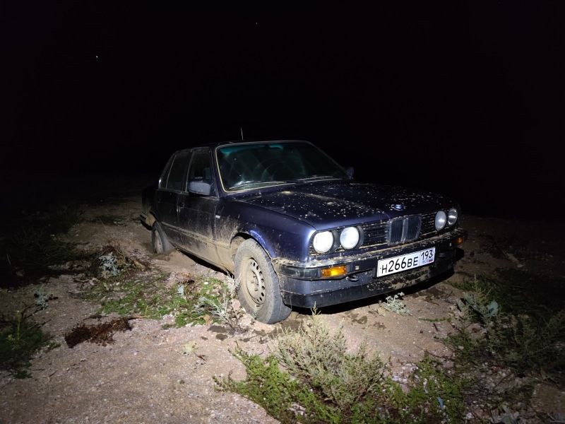

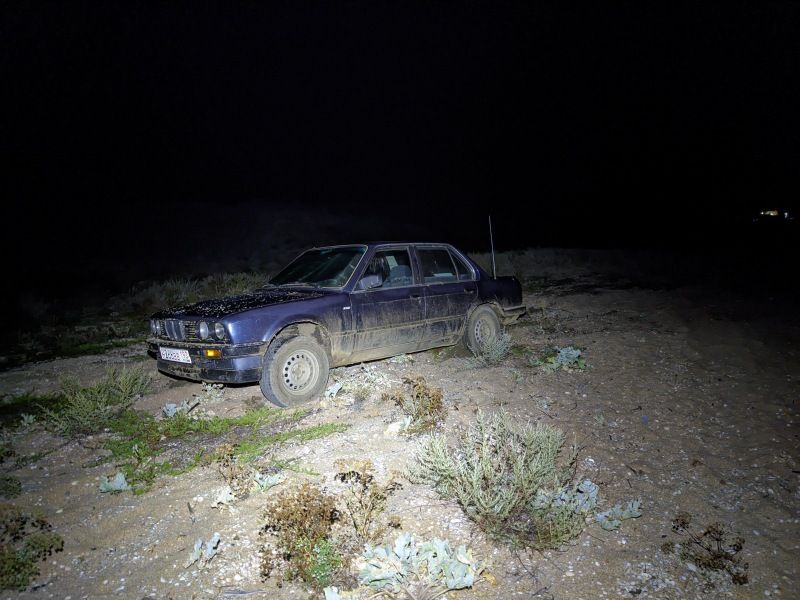

Друзья позвали в Крым , Опукский заповедник , Гора опук , Каяшское озеро , Скалы корабли , короче кайф ))) Го Го Го
Решили ехать на Машине времени , ну а почему бы и да . Амортики я поменял , кушает она мало , лютого бездорожья не намечалось .
Домчали туда быстро , оставалось всего ничего , но погода резко поменялась , начался ливень . А мы в поле  )))
В общем мы ехали боком как могли ))) Колеса передние замылились в ухнарь , при вывороте и нагрузке клинили мертво в арке .
Но благодаря тихоходному двигателю , ехать было весьма комфортно ., с лекгой пробуксовкой для очистки лысой резины )))
Ребята полном приводе , то же боролись не меньше моего , по итогу мы вообще прокладывали новую дорогу через поля .
По основной ехать было не возможно , глина моментально налеплялась на шину , шина не вывозила никого .
Одним моментом на спуске под уклоном меня выбросило через бруствер в канаву , но я не здаваля продолжал дросселировать , выбрались все ок ))
В общем добрались до нужного нам места , и вуаля , туча ушла , дождя как не бывало )))
Загадил конечно машину я знатно ., Арки были полностью забиты глиной , днище то же  ) Грязь была даже на крыше ) Цветочки подзабили решетку радиаотор и налипли на капоте ) Мелочи жизни)
Разбили лагерь , купались в море , водичка чистая , вокруг никого , иногда проплывала стая дельфинов , туда сюда обратно )
На следующий день погуляли по соленым озерам , позагорали , накупались в море вдоволь , и двинулись в стророну дома  )
Дорога к тому времени просохла уже , а грязь что забилась в арки поотпадала по дороге )))
Было весело )

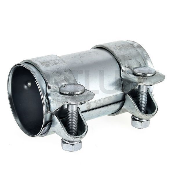

« Ответ #137 : 13 Августа 2021, 12:11:24 »
тогда покупай что-то типа этого (трубчатый хомут)
режь по сварке и делай нормально
« Последнее редактирование: 13 Августа 2021, 12:13:37 от Димыч_Сф

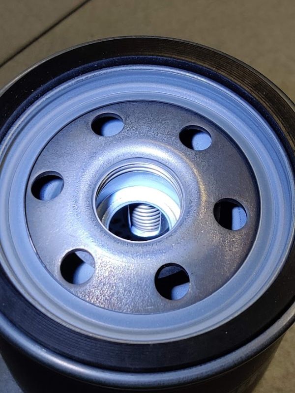

« Ответ #147 : 17 Августа 2021, 08:54:36 »

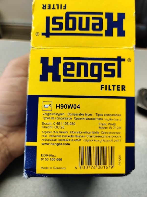

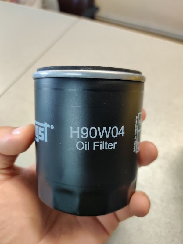

Заказал фильтра маслянные фирмы Hengst , фирма не плохая . Но с такой конструкцией дренажного клапана сталкнулся впервые .
Обычно клапан лепесткового типа , а тут целый конструктив с пружиной и маленьким клапанком ...
Кто юзал иакие , это вообще нормальная тема , или лучше заменить на что то более современное ?
  • Сообщений: 777
  • Репутация +14/-0
  • Локация: Суровый Челябинск
« Ответ #148 : 17 Августа 2021, 09:41:33 »
Если сомневаешься - надо было Mann брать. Эти фильтра встречаю на всей промышленной технике. А так самый обычный конструктив клапана. Например на комплекте дооснащения такой же стоит.
  • BMW E30, 318, M10b18, седан, март 1986
  • Сообщений: 7285
  • Репутация +205/-80
  • Возраст:54
  • Телефон: 89161480696
« Ответ #149 : 17 Августа 2021, 10:23:46 »
у меня обе машины на них хер знает сколько уже живут.
