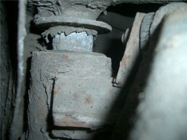

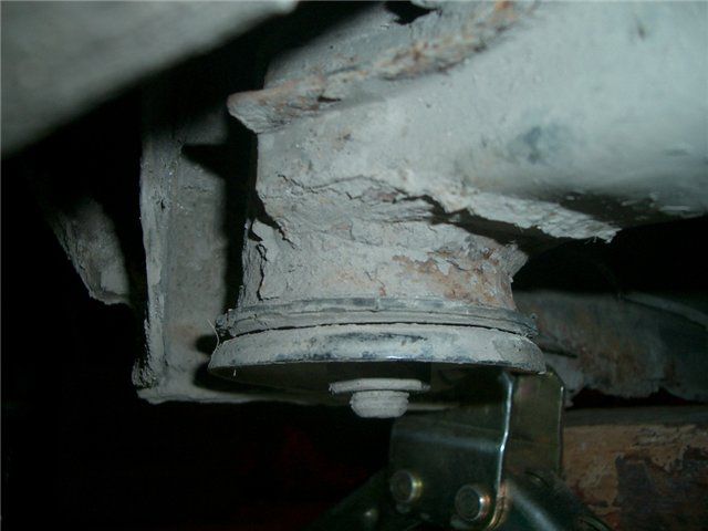

« Ответ #174 : 19 Октября 2010, 12:29:13 »
Это гумики на замену?:
че там верху он, оторвался?
