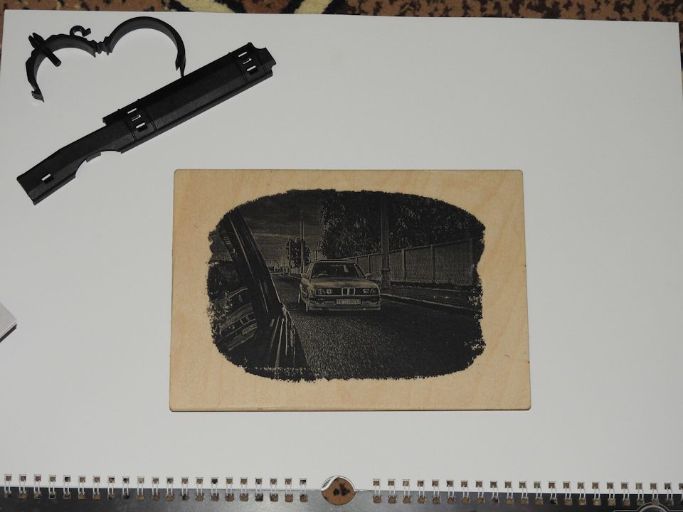

А еще мне подарили два подарка - красивый и полезный )
Полезные пластмасски.
Красивая монохромная картинка на дощечке.
Спасибо Леше и Юре.

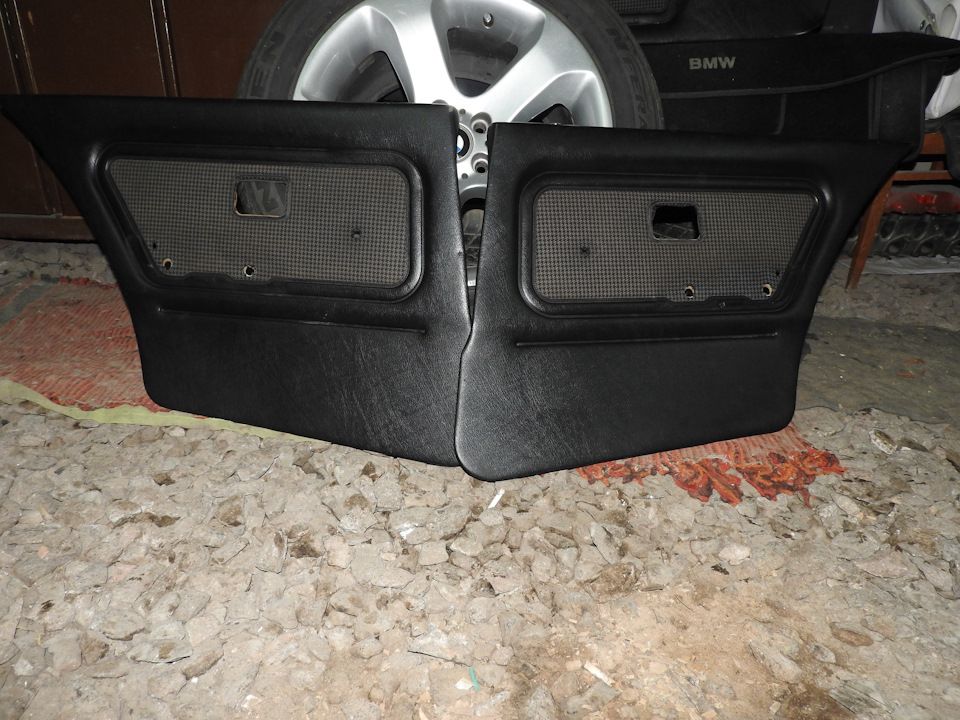

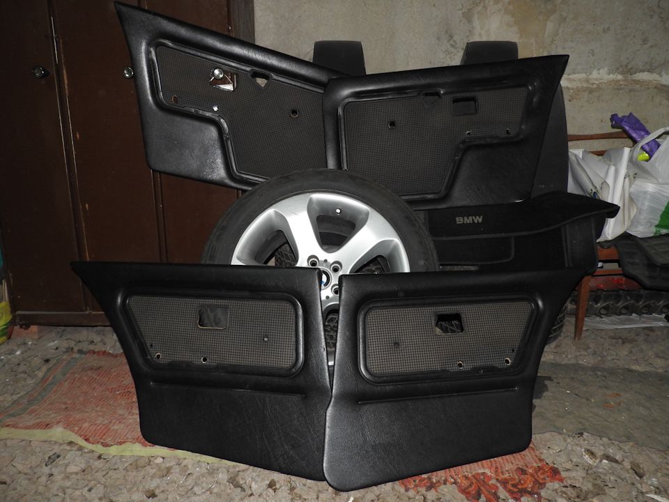

По случаю, купил еще один комплект карт в цвете 0211 ANTHRAZIT, он же черная "гусиная лапка".
Меня все не покидает идея салона в этом цвете ) Про такую ткань я уже <a href="/go.php?l=aHR0cHM6Ly93d3cuZHJpdmUyLnJ1L2wvNDk2MDI5NTUzNjYwMDAyMzA1Lw==">писал</a> в своем БЖ и <a href="/go.php?l=aHR0cHM6Ly93d3cuZHJpdmUyLnJ1L2wvNDg1NTgzNjQzNDQwMzE2OTY0Lw==">спинку заднего дивана</a>  тоже купил на всяк случ ;) А карты у меня такие и были, но эти купил чисто из-за того, что в моих передних картах были врезаны динамики внутри карманов - дырочку не запломбирУешь! (с) )) И еще оч хочу монетницу в карман, но из-за этого динамика она туда не помещается. Теперь можно будет её поставить! )
Карты нужно, конечно помыть/почистить, но в целом, состояние хорошее, кроме одной дырочки от самореза... но ее почти не видно )

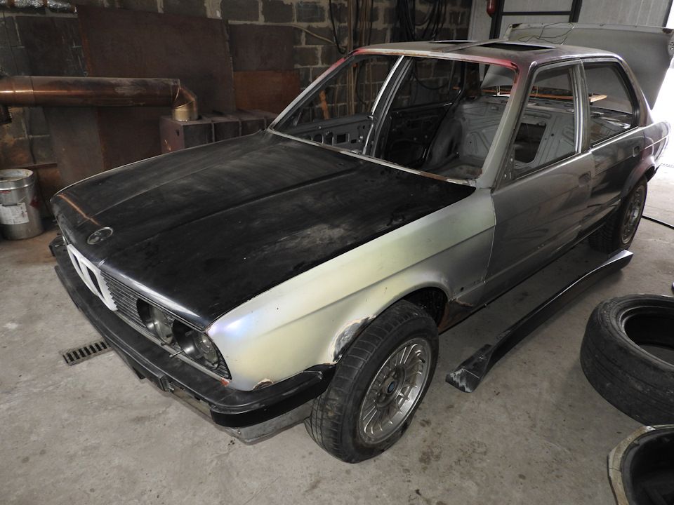

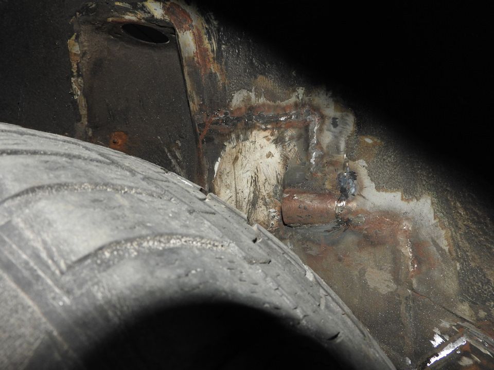

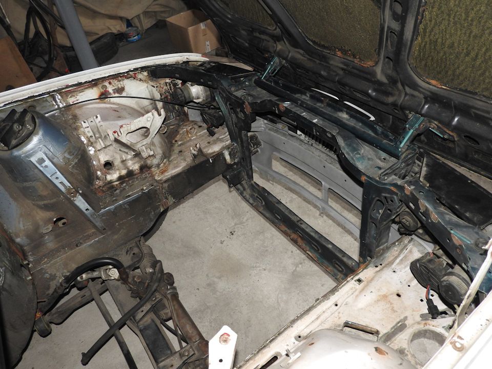

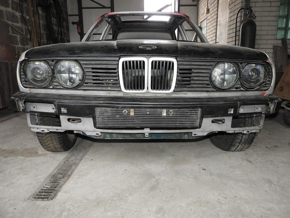

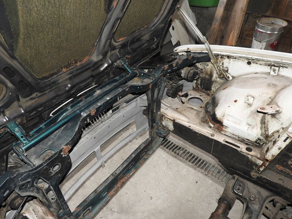

Кузовной ремонт_10. Промежуточный результат.

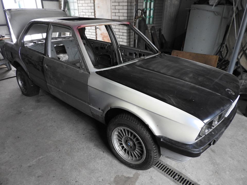

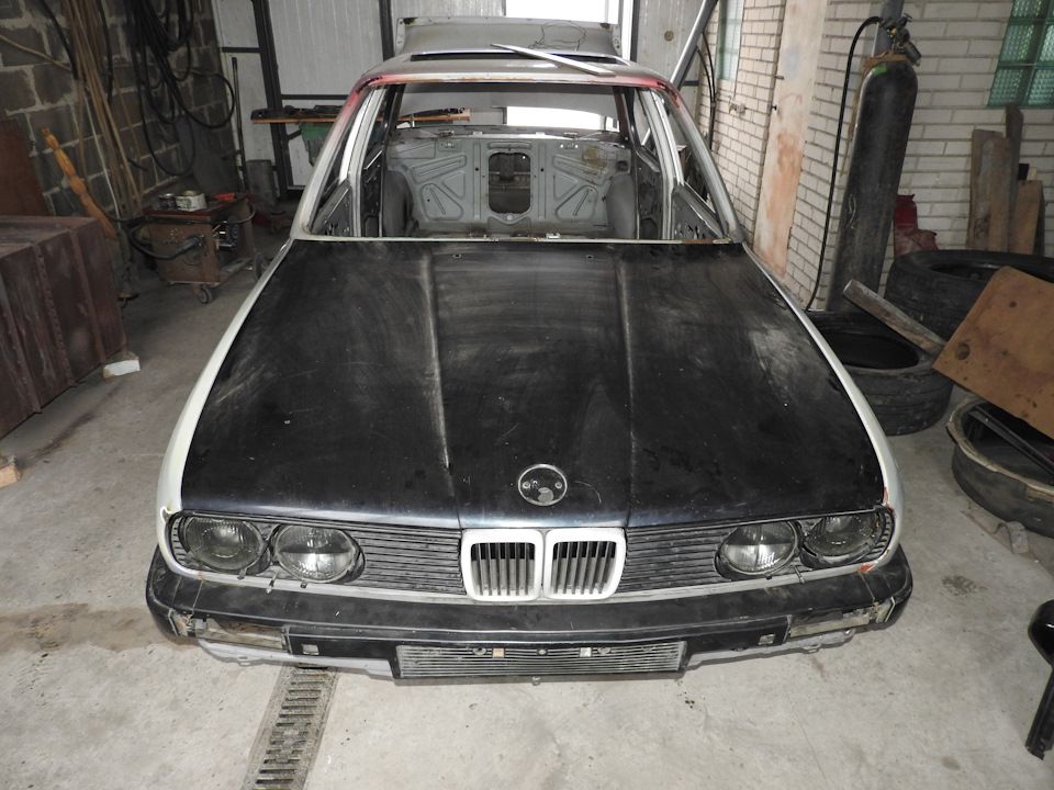

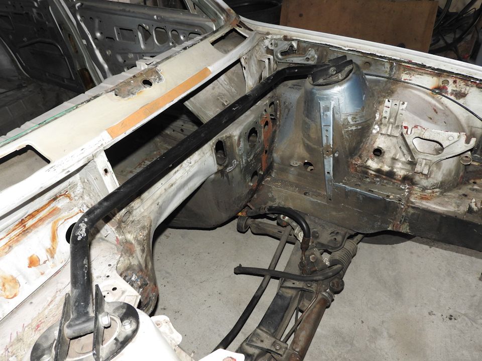

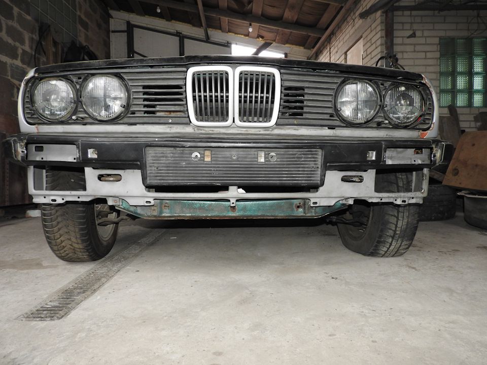

Наконец-то завершена часть сварочных работ, описанных в предыдущей записи. Спереди она снова стала похожа на машину. )
Соскучился уже по этой симпатичной мордахе! )
Под капотом тоже все уже обварено.

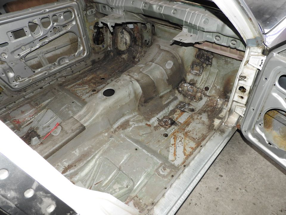

По днищу осталось только шпильки для трубок приварить - чуть не забыли о них )

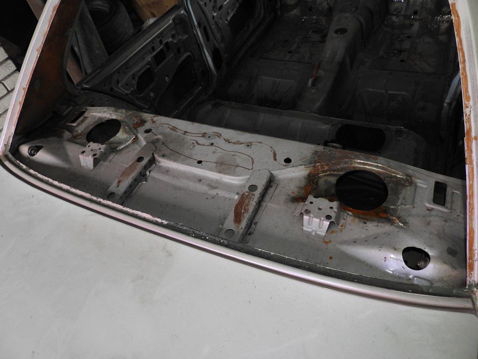

Вернули прежний вид местам для динамиков

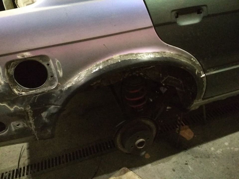

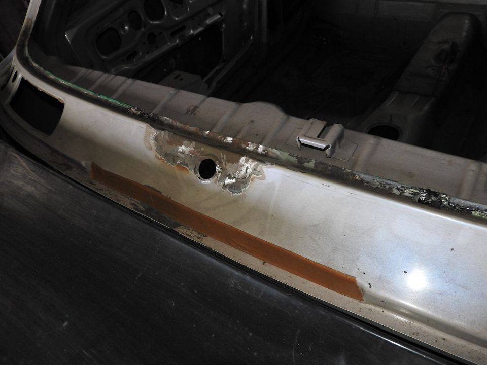

Поварен задний правый лонжерон
Кстати, задняя правая "четверть" от туринга, которую я купил, так и не пригодилась - с нее взяли только верхнюю тарелку пружины. Поэтому, если кому-то нужна отличная задняя арка второго перехода - могу продать, пишите в личку.

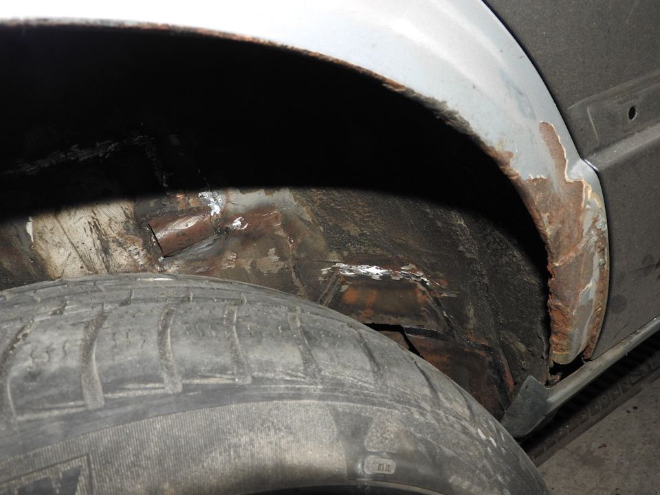

Подварили правый карман
Все сварные швы потом еще будут песочиться и проверяться.
В-общем процесс идет, первые результаты уже есть, это радует ). Осталась жопа )) - задние внешние арки, ниша запаски, низ фартука и мелочи по дверям - петли я так и не нашел....

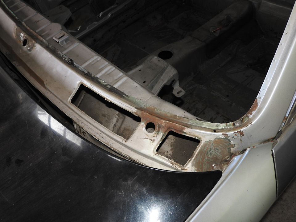

Ну и самая большая проблема - крыша, в которой сгнило корыто люка по стыку с крышей....Сварщик предлагает менять крышу целиком, так как говорит, что латки и шпакля на крыше - это 100% трещины через какое то время... Даже не знаю как быть.... попробую поискать крышу под 4 двери без ржавчины. Если у кого то есть - пишите, буду благодарен.
Варимся дальше... )

« Ответ #1231 : 03 Февраля 2019, 19:44:33 »
меняй крышу. не так это и страшно.
« Ответ #1232 : 03 Февраля 2019, 22:56:13 »
та вот все так говорят!... а я чет очкую малость... )) но мабуть таки придется....если найду живую...

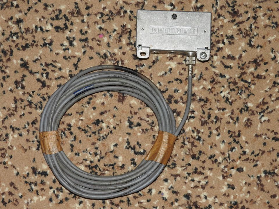

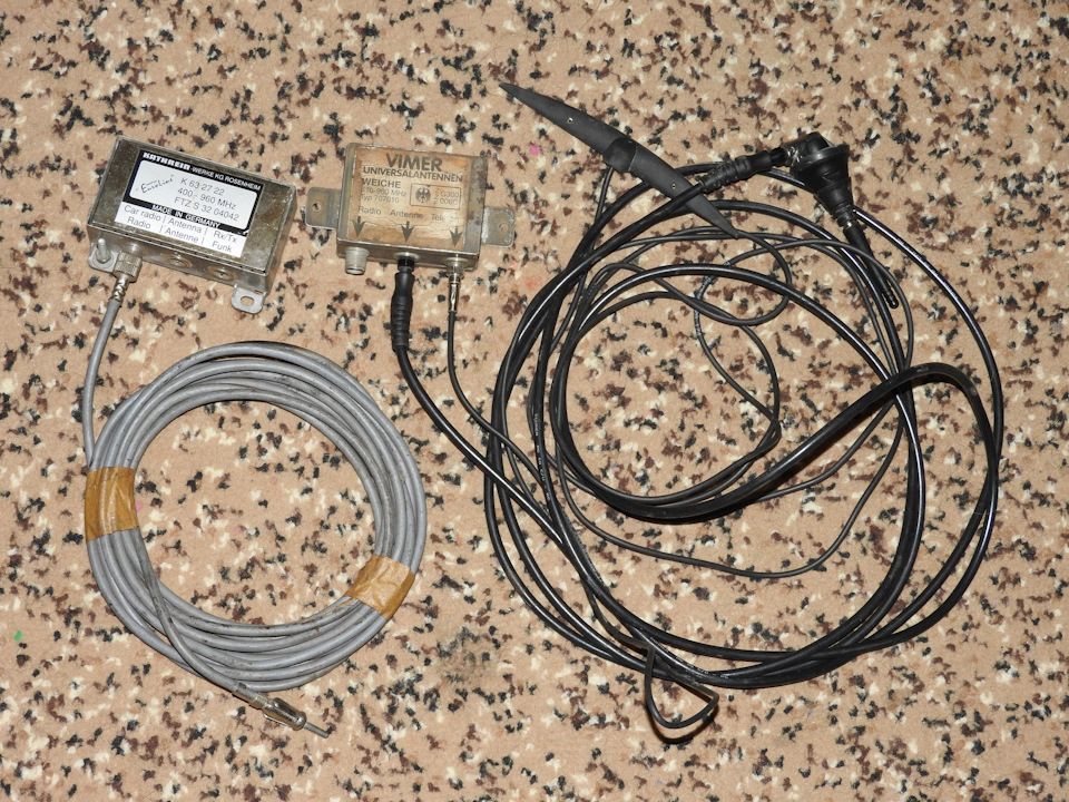

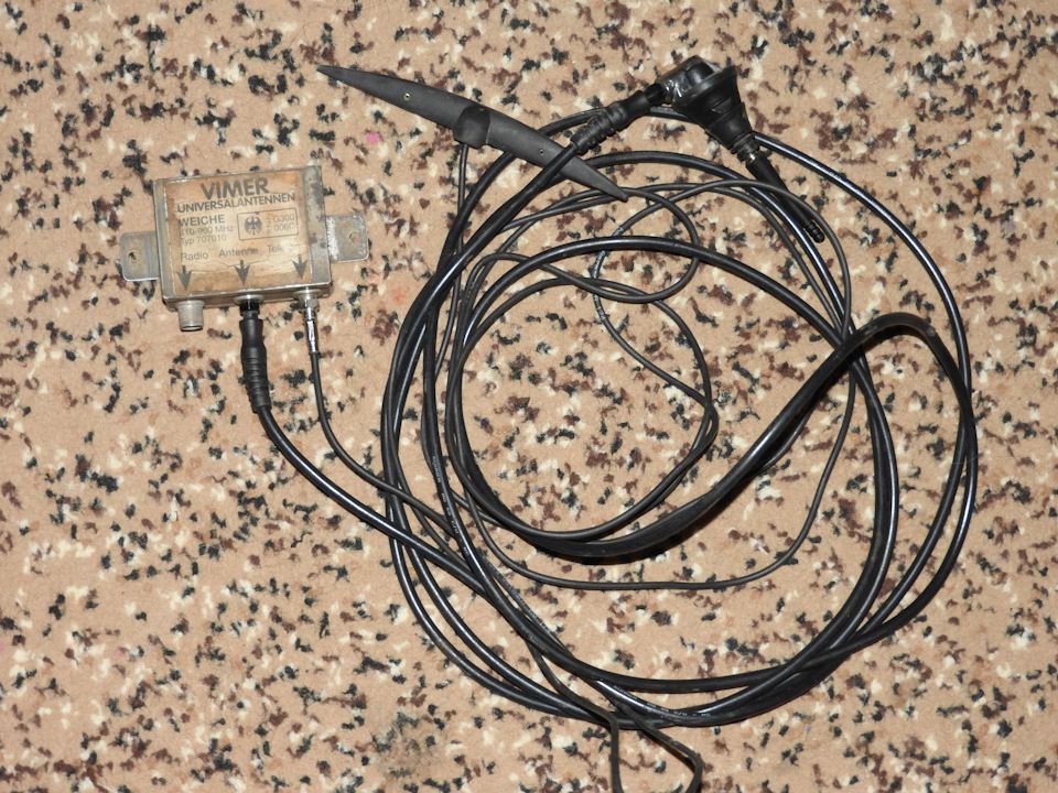

Дежавю, или снова про антенну - Kathrein Antennenverstärker

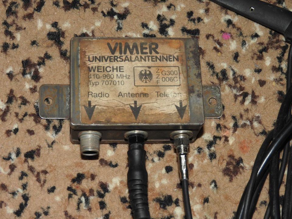

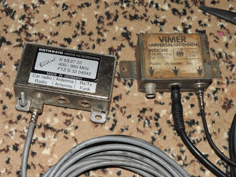

Буквально месяц назад я писал, о том, что оч давно и безуспешно искал блок для коммутации антенны, радио и телефона, но так и не нашел. И что недавно внезапно мне позвонил мой старый товарищ по Е30, и сообщил, что копаясь в своем гаражном барахле, он нашел этот блок и может мне его отдать "за пиво". Я оч обрадовался и забрал, конечно! ) Хотя блок Vimer оказался для AUDI, но ничто не мешает установить его на любую другую машину, в том числе и на BMW ;)
Напомню как он выглядит:

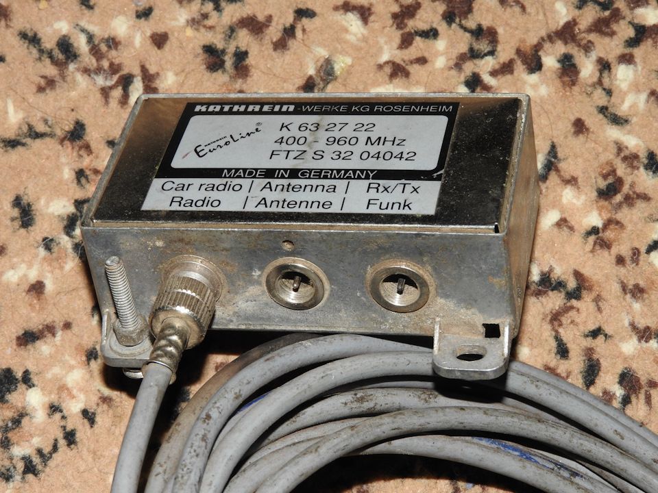

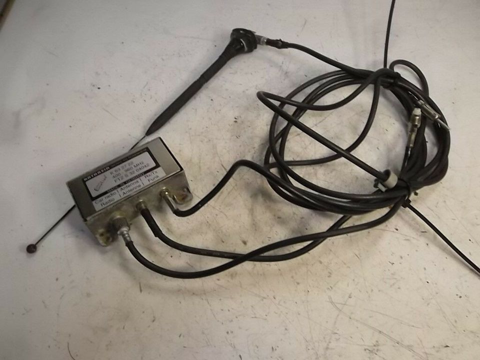

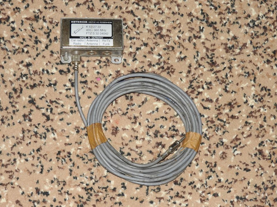

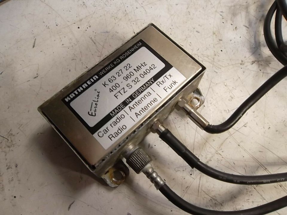

И вот на днях история повторилась! )) Только позвонил уже другой мой товарищ, и сообщил точно то же самое - рылся в гараже и нашел этот блок! Что называется - поперло! )) Естественно, что я не отказался. Получил посылку и обрадовался еще больше - это блок, который ставился в основном на Mercedes, и реже на BMW - Kathrein.
Этот стоял на Е30, поэтому приятным бонусом еще оказался и оригинальный кабель.
Состояние, на вид супер.
Толян, еще раз спасибо за подгон!  С меня причитается! )
По функционалу блоки, по логике одинаковы, по диапазону частот тоже совпадают практически один в один. Но у Kathrein диапазон на 10MHz шире, чем у Vimer.

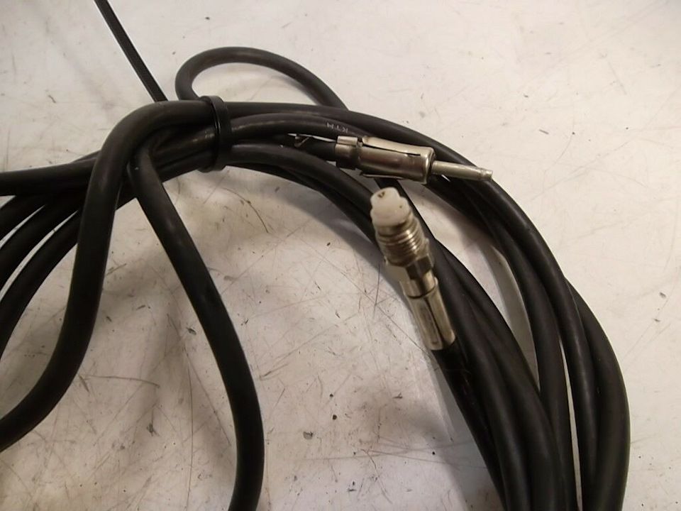

Теперь нужно будет при установке разобраться с разъемами и проводами. В инете я таки нашел картинки, по которым можно понять, какие разъемы и провода нужны. На этих фото комплект для BMW E36 Cabrio.
Общая антенна:
И разъемы для радио и телефона:
Теперь все будет "по феншую"! ;)
А может еще и такой же блок Hirschmann найдется так же.... ))

у меня такой же блок для телефона
« Ответ #1237 : 16 Февраля 2019, 08:38:17 »
подключен к штатной антенне? или установлена GSM антенна?
