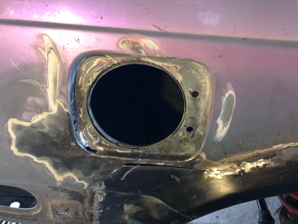

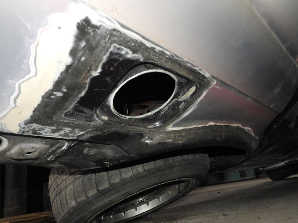

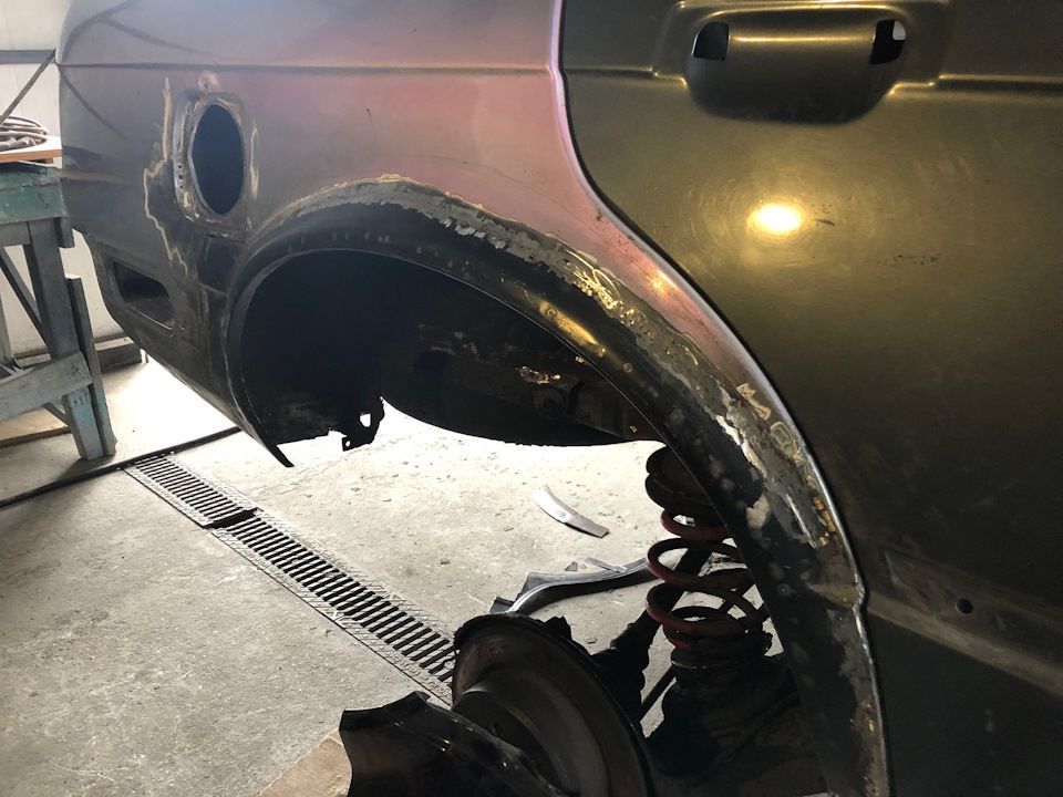

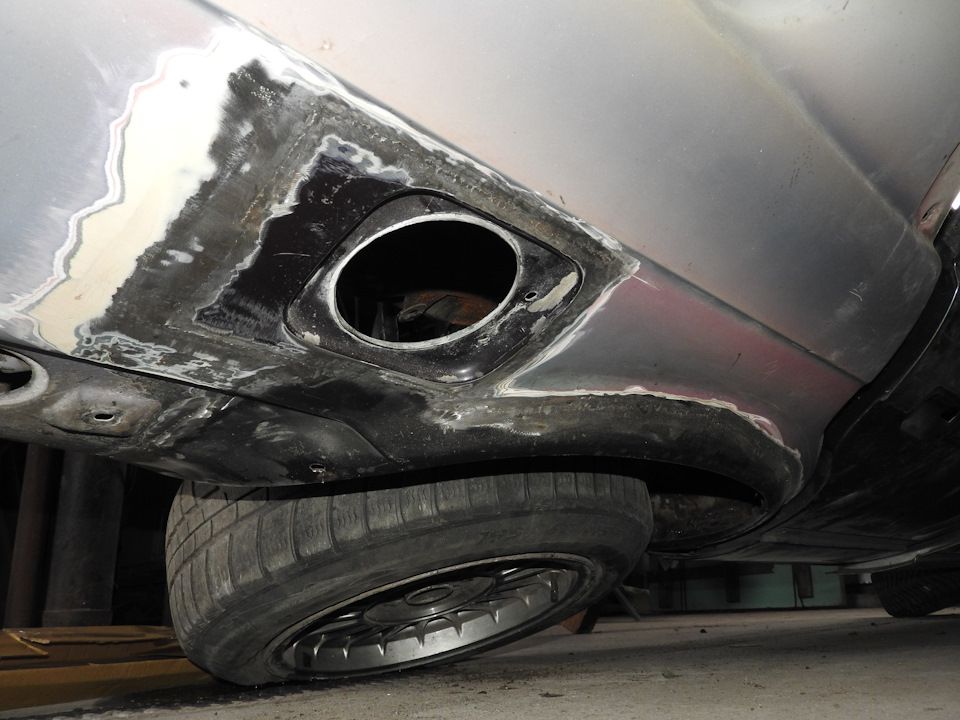

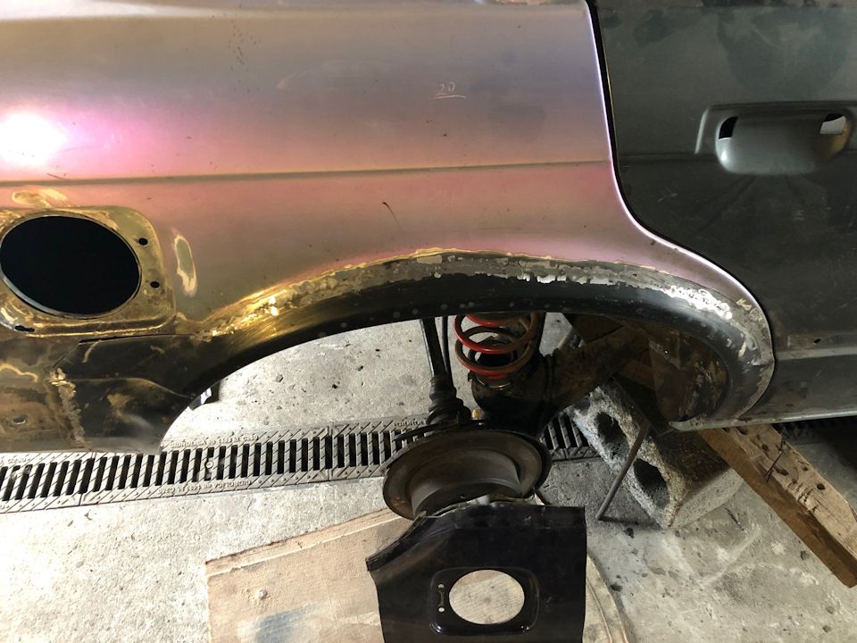

В общем, обе задние арки поварены, но фото есть пока только по правой стороне.

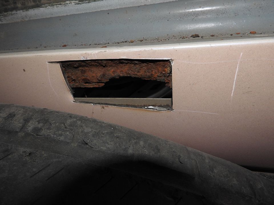

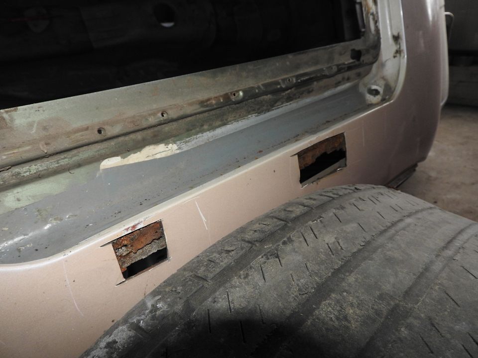

Под лючком бака образовались дыры,
Ремвставка арки, к сожалению, туда не достает, поэтому, что-бы не портить так и не пригодившуюся "четверть" от туринга с идеальными арками (кстати, она продается), пришлось купить еще кусочек крыла вокруг лючка. Сейчас то уже понятно, что проще мабуть было все крыло поменять, но уже "маємо те, що маємо" (с)

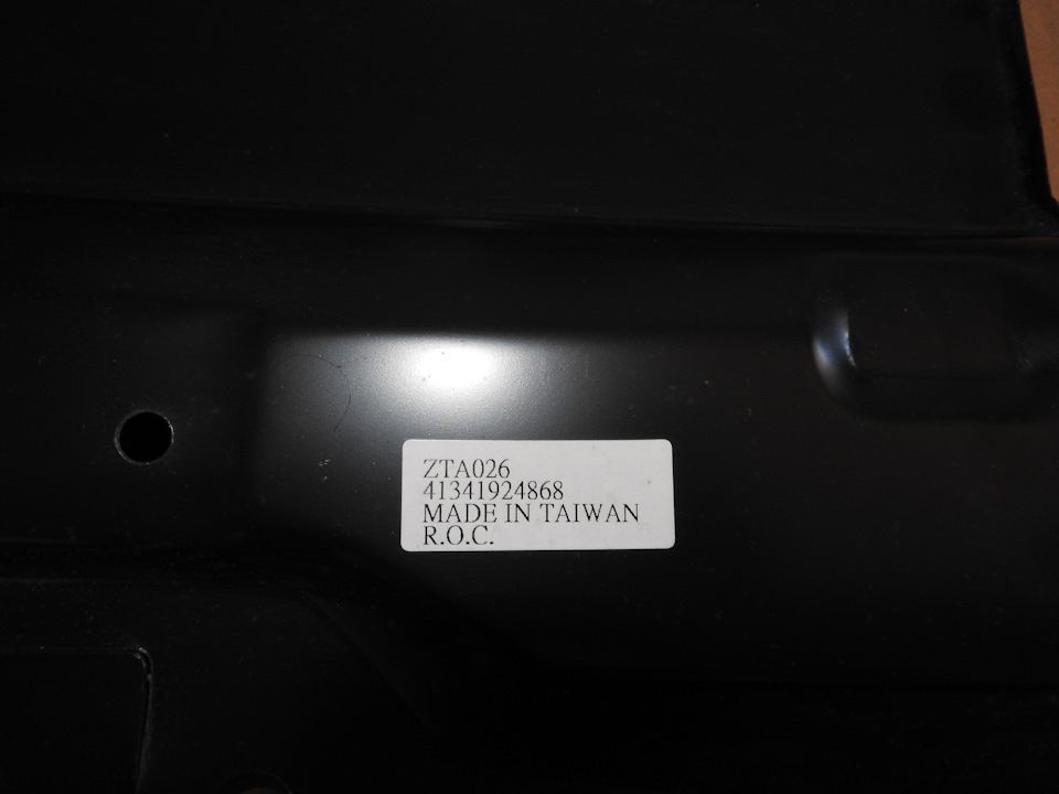

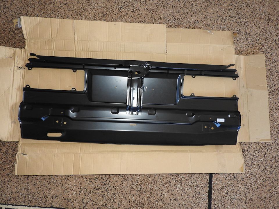

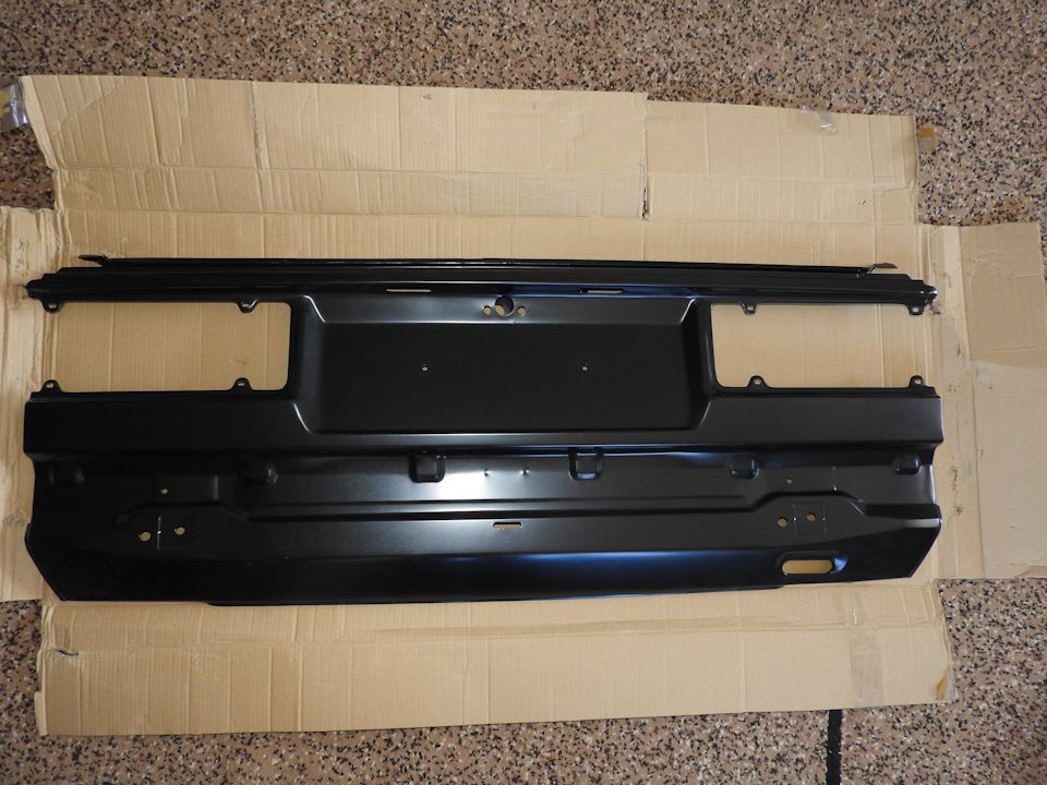

В процессе выяснилось, что задняя панель по низу не слабо погнила, так как она варилась/латалась там уже несколько раз, и не оч качественно. Кант уплотнителя местами тоже сгнил в труху, отверстия под подсветку номера заварили еще до меня, и их нужно было возвращать. Поэтому, что бы не ходить по тем же граблям, как с правой задней аркой, решил купить заднюю панель целиком новую.

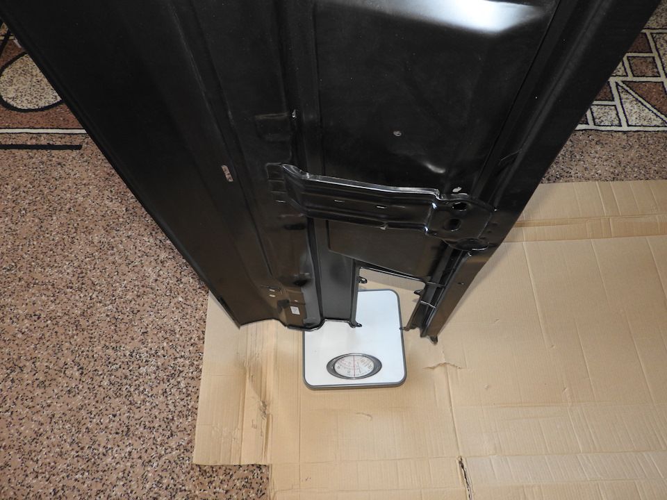

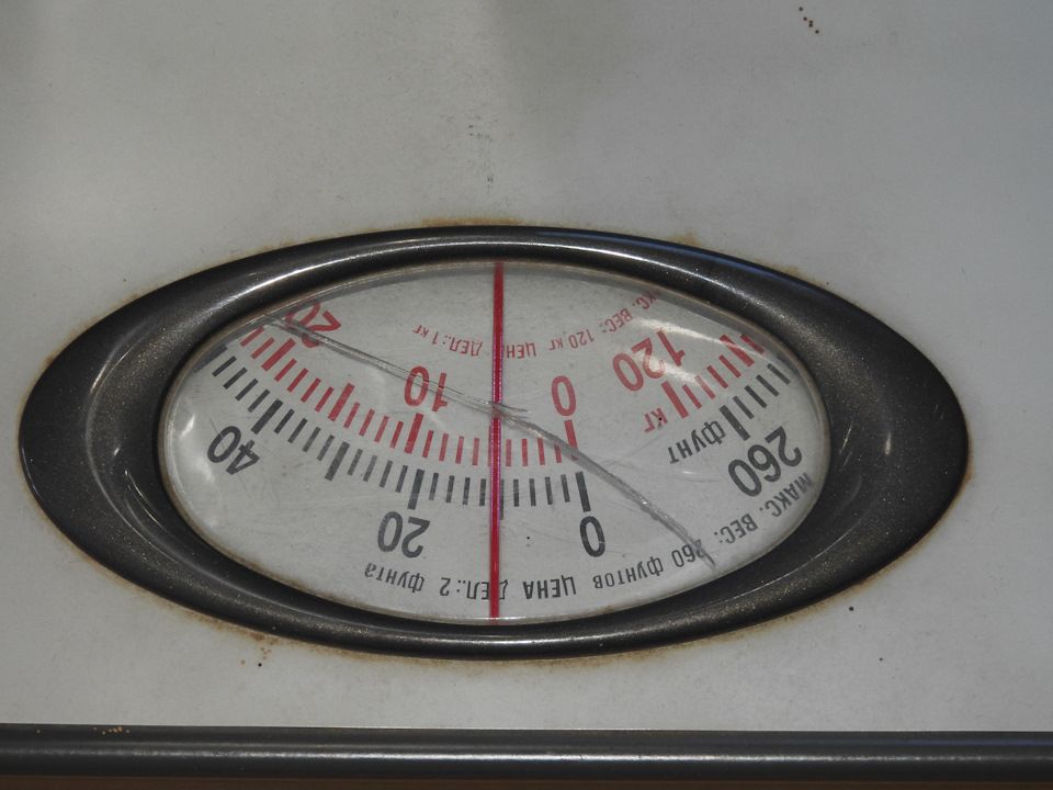

По совету знакомого продавца, заказал Polcar - типа Польша, но сделано в Тайване )
На коробке указан вес нетто - 5кг.
Много раз слышал, что китай/тайвань типа, делают из более тонкого металла, чуть ли не из фольги, поэтому решил проверить вес и сравнить с весом оригинальной панели.
....ииии..... таки 5кг!
Идем в ЕТК и смотрим оригинальную заднюю панель для дорестайлига (41 34 1 924 868):
http://2009.bmw-autocats.ru/parts/E30/4-doors/Europe/325i-M20/LHD/M/browse/bodywork/side_panel_tail_trim/
Указанный в ЕТК ее вес - 4.6кг
Вот так вот! ) Из чего можно сделать вывод, что задняя панель Polcar сделана из нормального металла, а не из фольги, и даже более толстого, чем в оригинале )
На вид качество панели весьма достойное - плоскости ровные, гибы вроде норм, все отверстия на месте...
Но будем посмотреть, как она станет...

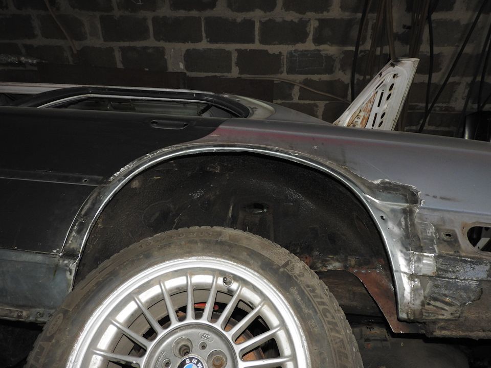

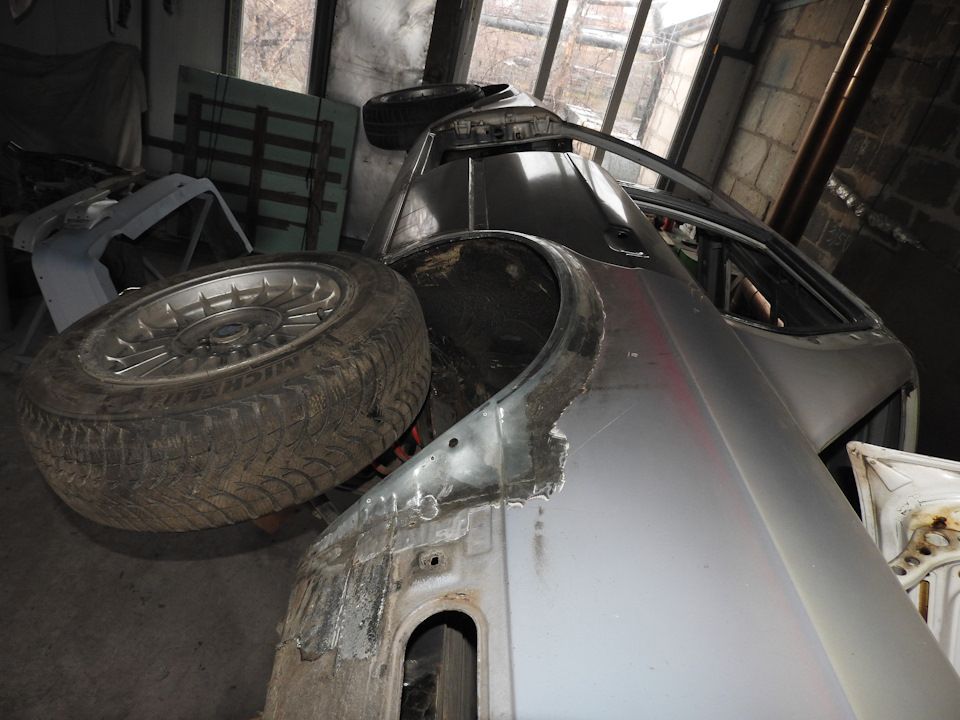

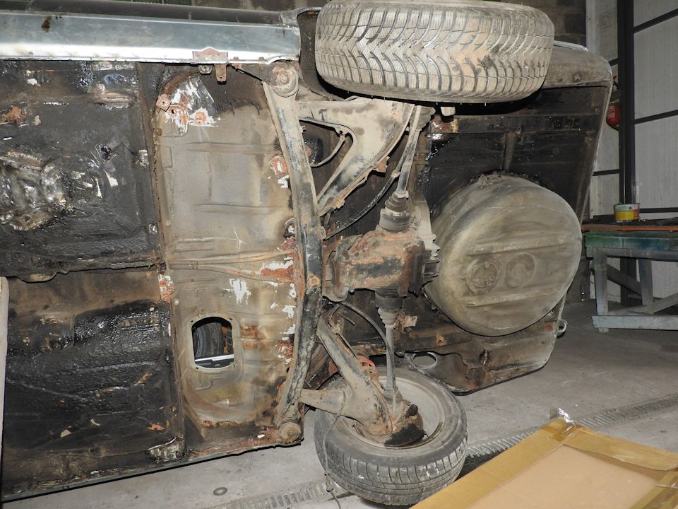

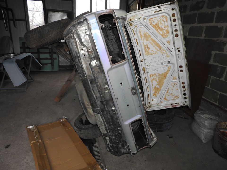

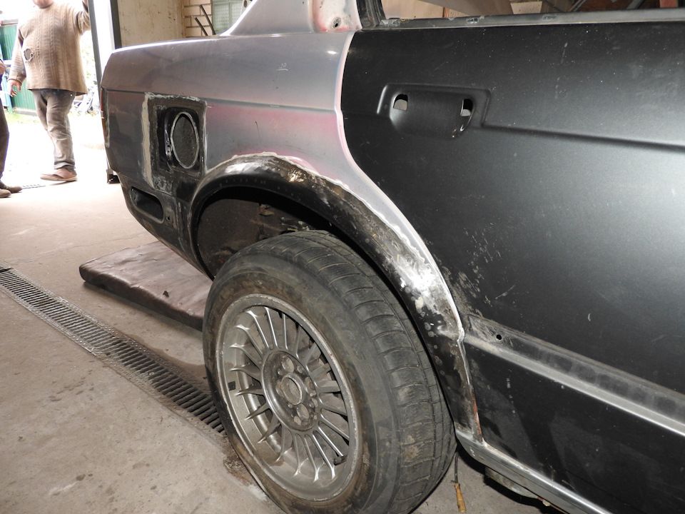

Кузовной ремонт_12. Крыша — вскрытие показало…
Сегодня проведал свою тридцатку, отвез сварщику заднюю панель, и увидел, так сказать результаты вскрытия крыши....грусть-печаль... ((
Теперь по порядку.
Заднюю панель начали зачищать - там уже было куча заплат одна поверх другой, кант под уплотнитель багажника сгнил, отверстия для подсветки номера были заварены еще до меня.
Поэтому, было решено менять ее целиком на новую - об этом я писал в предыдущей записи.
Обе задние арки уже поварены.
Левая арка:
Правая арка и лючок:
Также заварена дырка в крышке багажника.
Как оказалось - это проще и лучше, чем менять крышку на ту, что я купил - так как там тоже нужно было восстанавливать похожий уголок, только с другой стороны. Будет крышка про запас, или продам, - еще не решил.

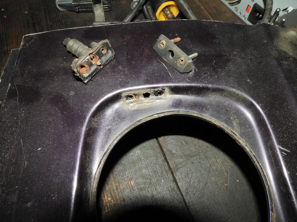

Подварены полочки под форточки задних дверей, и на передней правой под малюсеньким жучком оказалась нормальная такая дырка!

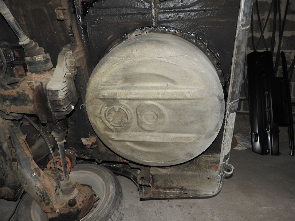

А я думал, что эта дверь вообще идеальна... все больше убеждаюсь, что идеальной кузовщины для Е30 на разборках уже не существует...

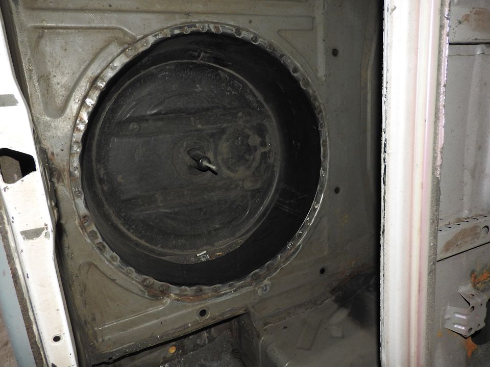

Вварена целая и красивая ниша запаски.
Еще в заводском, отлично сохранившемся, герметике.

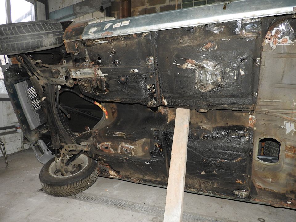

Чего не скажешь про днище , над баком еще нужно подварить.
Остальное уже поварено, в том числе и шпильки для трубок и т.п.

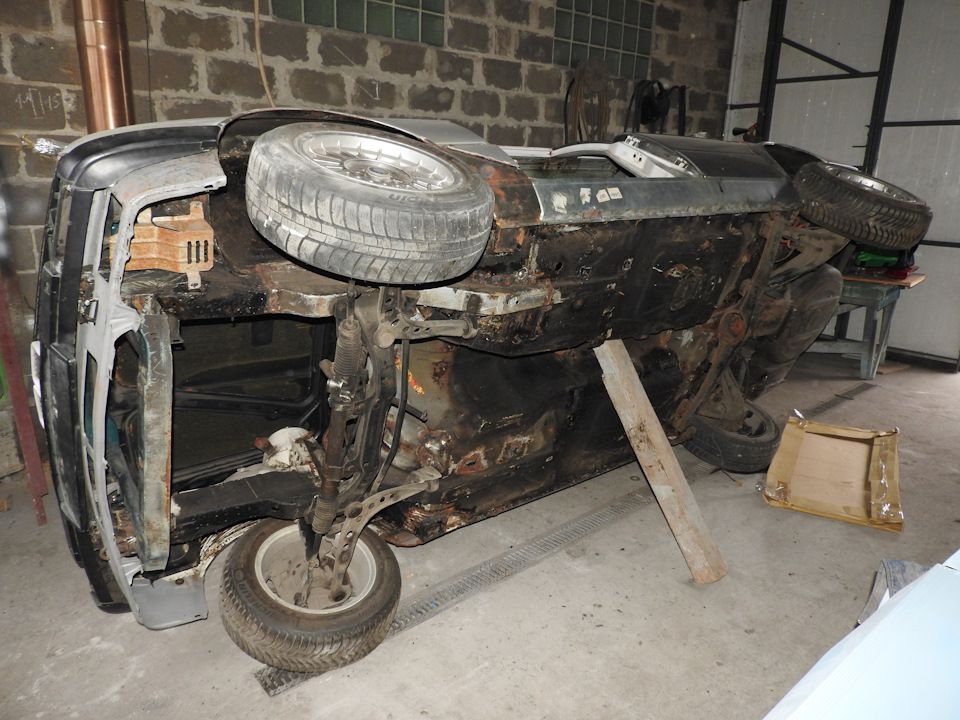

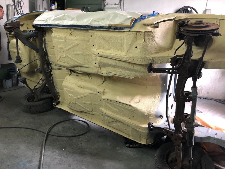

Общий вид предстоящего фронта работ по очистке днища от битума и прочих мазюк.
Сегодня мы ездили с товарищем и коллегой по ремонту ) Обрабатывали его машину герметиком, так же, как было с завода - мне понравилось.... хотелось бы сделать аналогично....
Но как убирать весь тот битум - хез...будем посмотреть.

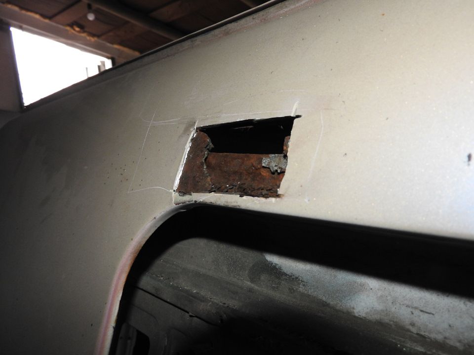

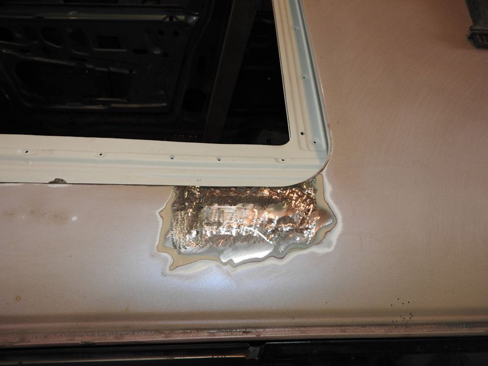

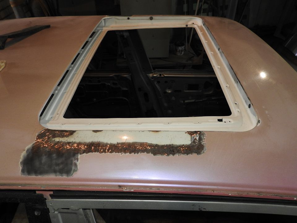

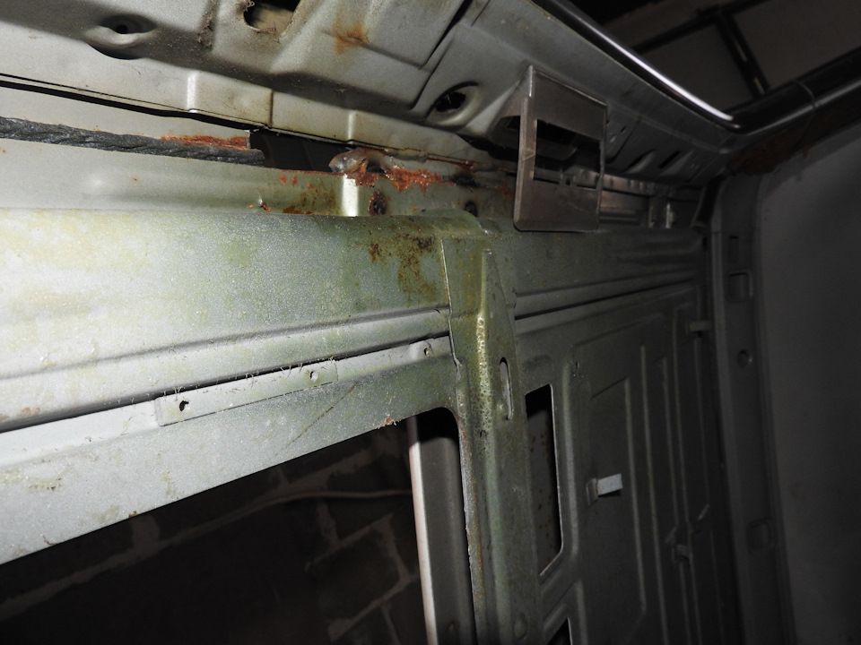

А теперь о главном геморе - крыша. Вскрыли те места, где были уже большие пузыри на краске - и вскрытие показало, что там полный армагедец!
Правый стык корыта люка и крыши:
Левая сторона:
В общем с крышей полный ппц!  Как минимум менять корыто... или мож вместе с крышей...  Но найти крышу с люком без ржавчины на Е30 не реально. Замкнутый круг. Хоть бери да отказывайся от люка...
Далі буде.

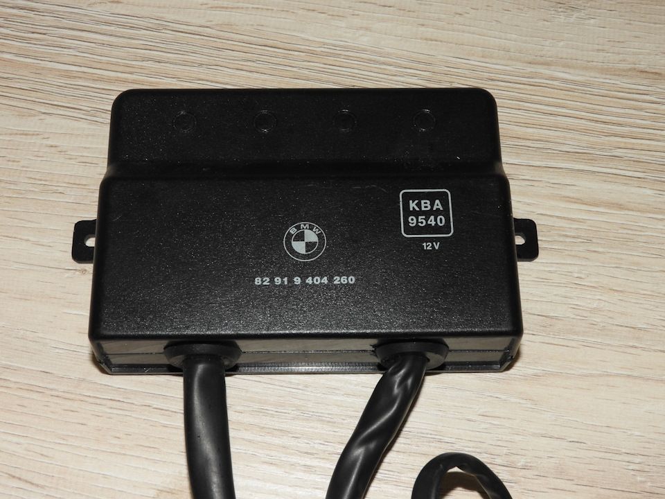

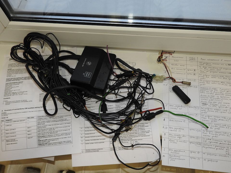

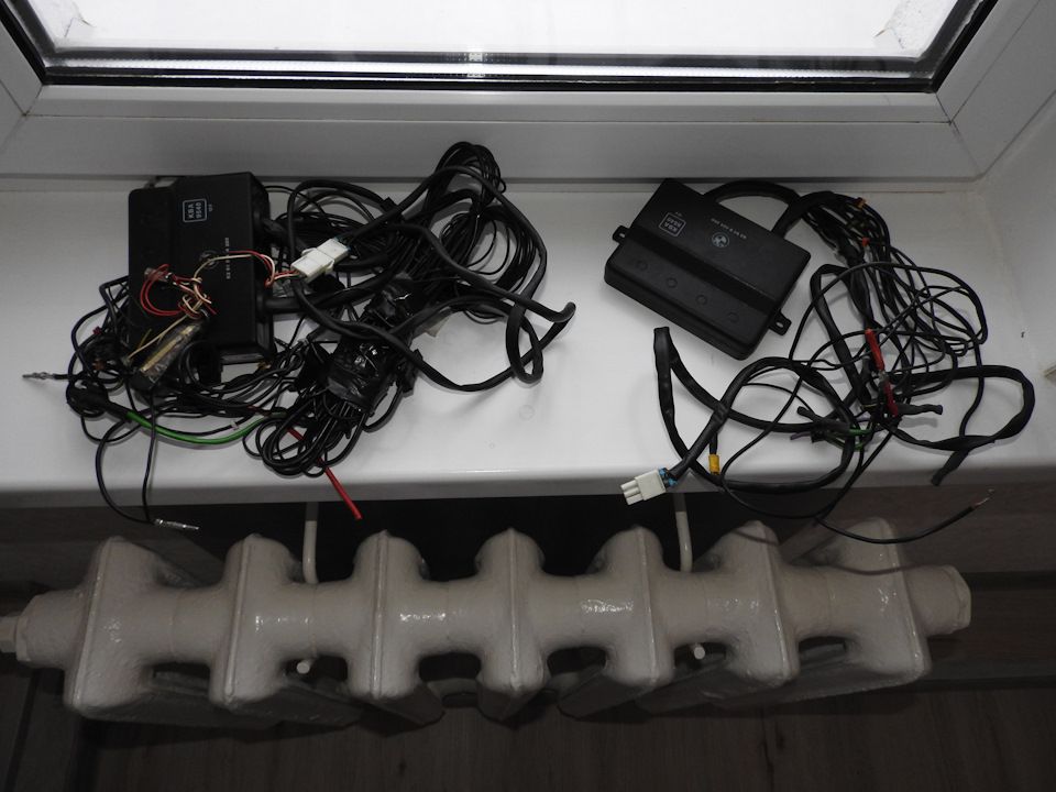

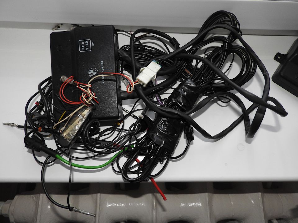

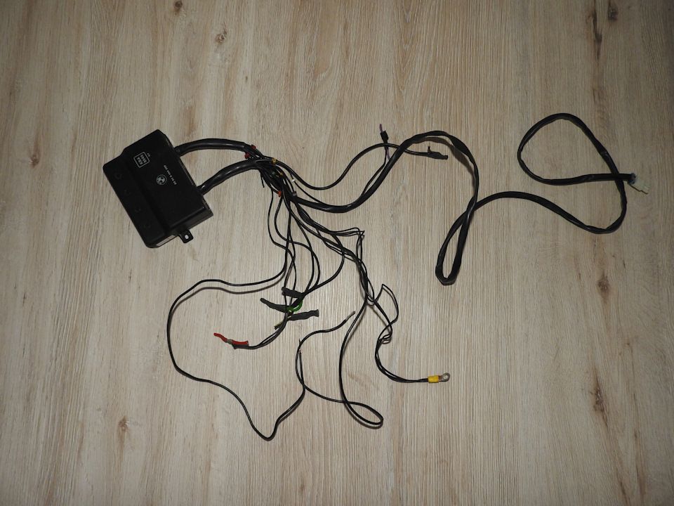

Многократное прерывание пуска (иммобилайзер)
Сварка - сваркой, а поиск новых ништяков никто не отменял! ))
Давно я заметил в ЕТК эту штуку, но ее название было каким то не понятным, и мне казалось, что это что-то весьма сложное, и связанное с мотором...
http://2009.bmw-autocats.ru/parts/E30/4-doors/Europe/325i-M20/LHD/M/browse/engine_electrical_system/multiple_start_interruption/
Поэтому я все время откладывал это на "потом" и особо не вникал в эту тему. Но вот коллекция ништяков близится к своему завершению и, как говорится - пришла пора! )
По-гуглил по забугорным форумам, так как на наших форумах в Е30 этой штуки никогда не встречал. Информации не так уж много, но достаточно, что-бы разобраться с этой опцией. Кстати, в списке заводских оригинальных опций для Е30, она звучит, вроде, вот так:
900 Anerkannte Wegfahrsicherung lt. AZT/TÜV (Одобренный иммобилайзер в соответствии с AZT / TÜV)
Лирическое отступление: Насколько я знаю, в то время как раз страховые фирмы ввели обязательное требование при страховании автомобиля - наличие иммобилайзера, соответствующего требованиям TÜV. И до смешного примитивный "иммобилайзер" штатного БК функции CODE не мог удовлетворить этим требованиям, так как отключался при снятии клеммы с аккумулятора )) Поэтому, видимо, немцы решили с этим что то делать! )

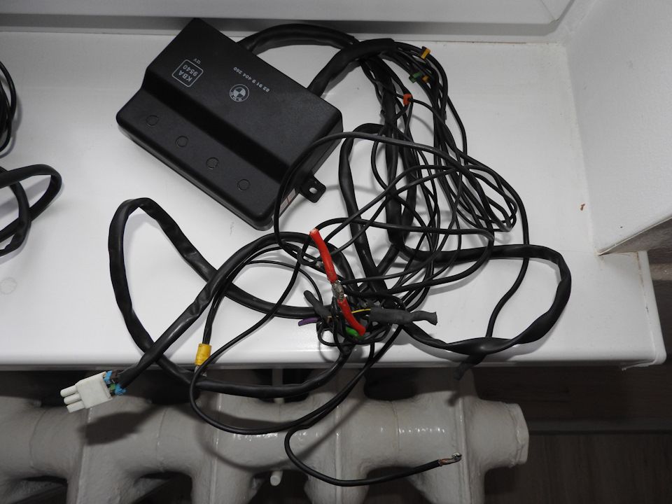

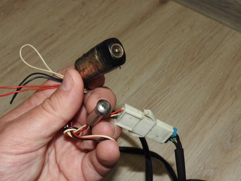

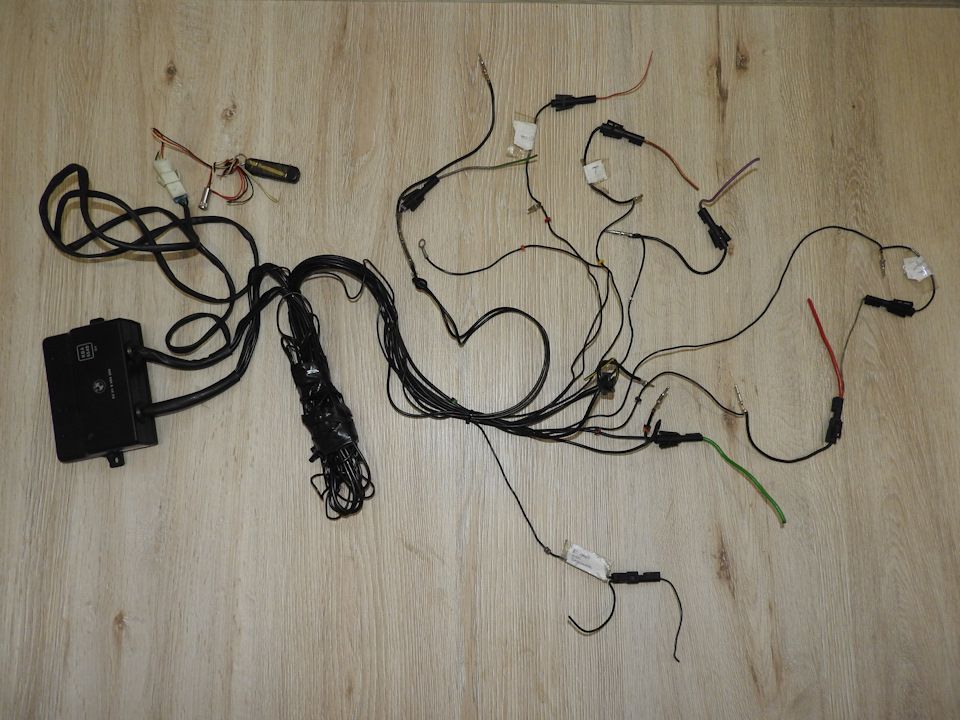

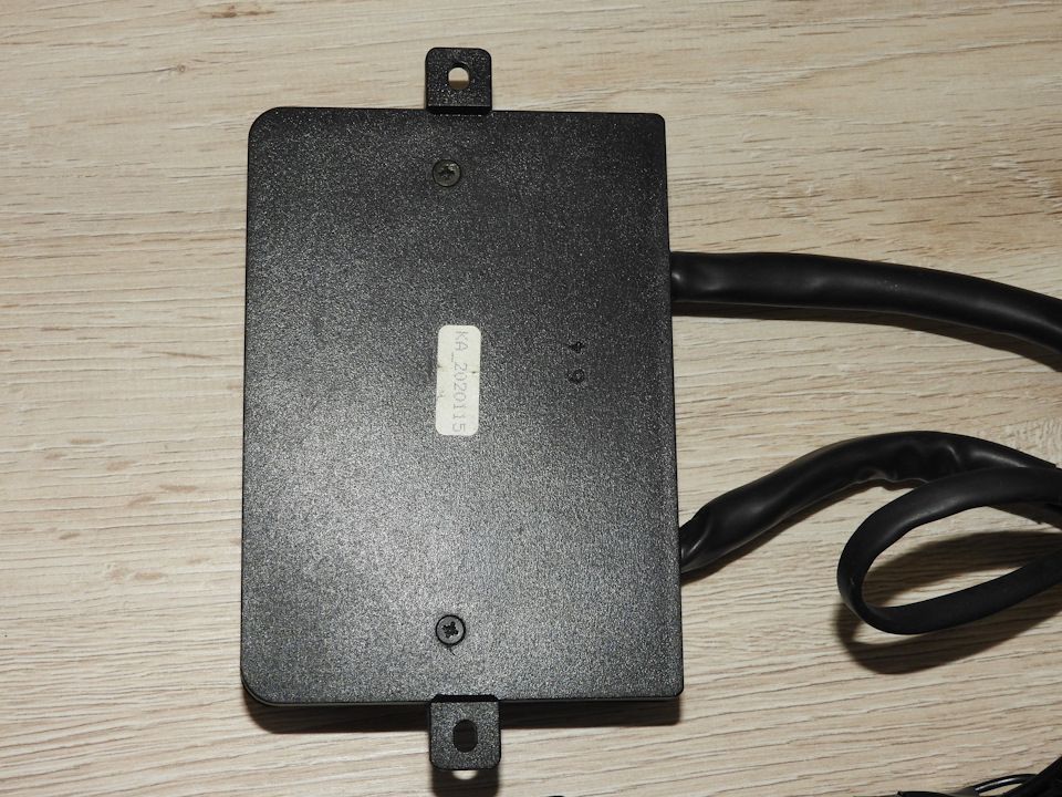

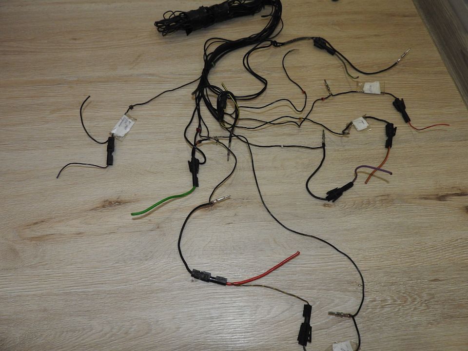

Как видно из названия и описания - это штатный иммобилайзер, представляющий собой следующую "ступеньку" развития заводской противоугонной системы с магнитным ключом, которая у меня уже установлена и работает. По сути, эти системы дублируют друг друга, частично дополняя - первая это больше охранная система, так как реагирует на несанкционированное проникновение в салон, и деактивируется снаружи магнитным ключом, а вторая - уже больше противоугонная, так как деактивируется уже в салоне, непосредственно перед запуском двигателя, специальным блелоком с чипом. Получаем две линии обороны! )) Хотя, обычно ставилась одна из них. По нынешним меркам, конечно, эта защита примитивная, но у меня была цель не защиты, а больше - просто найти редкий ништяк! ))
Эта опция была доступна для Е30, Z1, Е31, Е32, Е34, Е36, но судя по ЕВА - только с 1994 года. Поэтому встречается редко, а особенно на Е30. Она еще доступна к заказу новой, но цена не маленькая. Ключ и замок также еще можно купить новым отдельно, но я еще не понял каким образом тогда он "привязывается" к ЭБУ...
Б/у найти тоже можно, но правда часто без ключа или с отрезанной проводкой. В последнем случае смысл покупки стремится к нулю... И вот почему - так как это противоугонная система, то немцы решили поставить в ступор потенциального угонщика, решившего отключить эту систему, и сделали ВСЕ 17 проводов в двух ее "косах" одинакового черного цвета! )) С завода на каждом проводе была пластиковая "бирка" с номером провода, а распиновка номеров была указана только в заводской инструкции по установке ЕВА, в которой была настоятельная рекомендация - после установки и проверки работы системы, удалить со всех проводов все бирки - "и концы в воду!" (с) Сурово!? )) То то же! )
Поэтому, найти полный комплект, с целой проводкой и сохранившейся маркировкой проводов - это удача! И она мне улыбнулась! )) Кто ищет - тот найдет! (с) При чем, нашелся довольно быстро и рядом - у давнего товарища по Е30 ;) И даже полтора комплекта! )
Первый оказался без ключа и без кодового замка.
Явно, или после повторной и малость "колхозной" установки, или же электрик был настолько суров, что сразу отрезал лишнюю длину всех проводов и скрутил их в скрутки, максимально упростив заводское подключение и врезку в проводку. )) Этто не наш метод! (с)  ))
Чуть позже в закромах у товарища нашелся еще и полный комплект, с ключом и замком, который когда то себе снимал сам Андрей, вроде с Е32. Спасибо ему за этот подгон! )
Поэтому тут уже все аккуратно - все разъемы и пины на месте, отрезаны ответные разъемы с кузовной проводки с кусочками проводов с цветом.
Более того, каким то чудом, на всех 17-ти черных проводах, сохранились заводские бирки с номерами , а некоторые еще и подписаны "от руки"!
В комлекте должно быть два ключа, но хорошо, что есть хоть один, хотя его корпус чуть поврежден и к нему приколхожено самодельное "ушко" для подвески ключа.

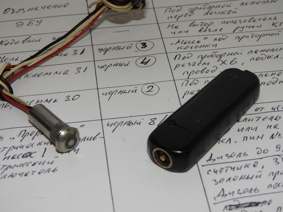

Убрал "колхоз" и отмыл ключ от скотча.

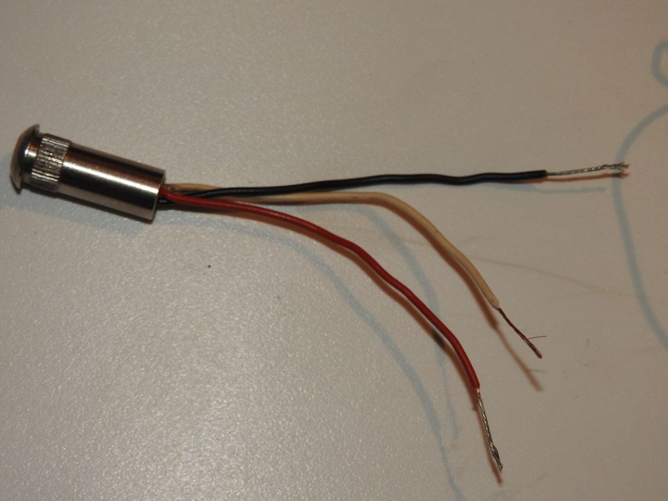

Надеюсь, что он будет работать! Алгоритм работы простой - перед запуском мотора нужно плотно прислонить ключ к его кодовому замку - "кнопочка" в центре гнезда ключа нажимается и таким образом деактивируется система прерываний в проводке. Разрывается несколько цепей, в том числе и топливного насоса, но электрической схемы найти не удалось - при установке уже разберусь еще какие именно цепи разрываются.
Интересный момент - на проводке замка один провод медный, а два других из белого более жесткого металла - интересно почему...
Блок ЭБУ

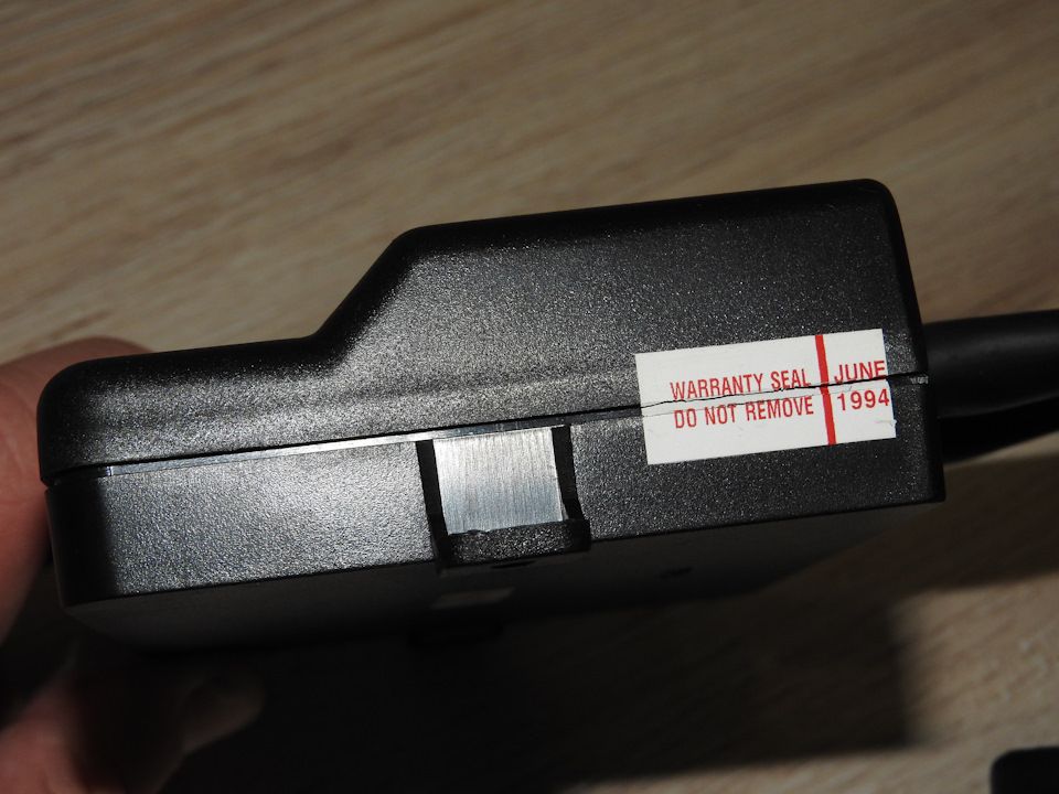

Гарантия

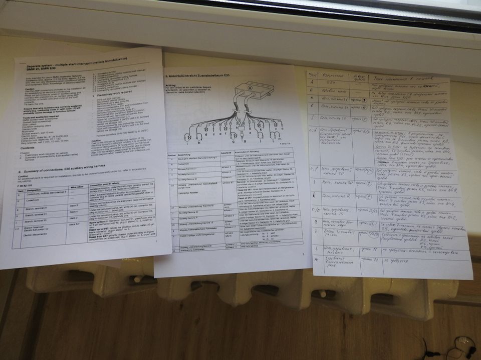

У себя в закромах нашел заводскую инструкцию по установке ЕВА, распечатал исходник на немецком, перевод на английский, и вдохновившись наличием бирок на проводах, среди ночи, по-быстрому, перевел на русский распиновку! )) Все оказалось намного проще, чем могло бы быть!
Остальное - дело времени, и дело техники! )) После установки сделаю отчет, может и инструкцию переведу, хотя там и на английском ничего особо сложного. Хотя, не думаю, что кроме меня, найдется еще много желающих поставить себе древнюю сигнализацию, тем более, если уже одна древняя есть! )
А пока "Многократное прерывание пуска" будет ожидать завершения сварки/покраски и своего часа для установки!

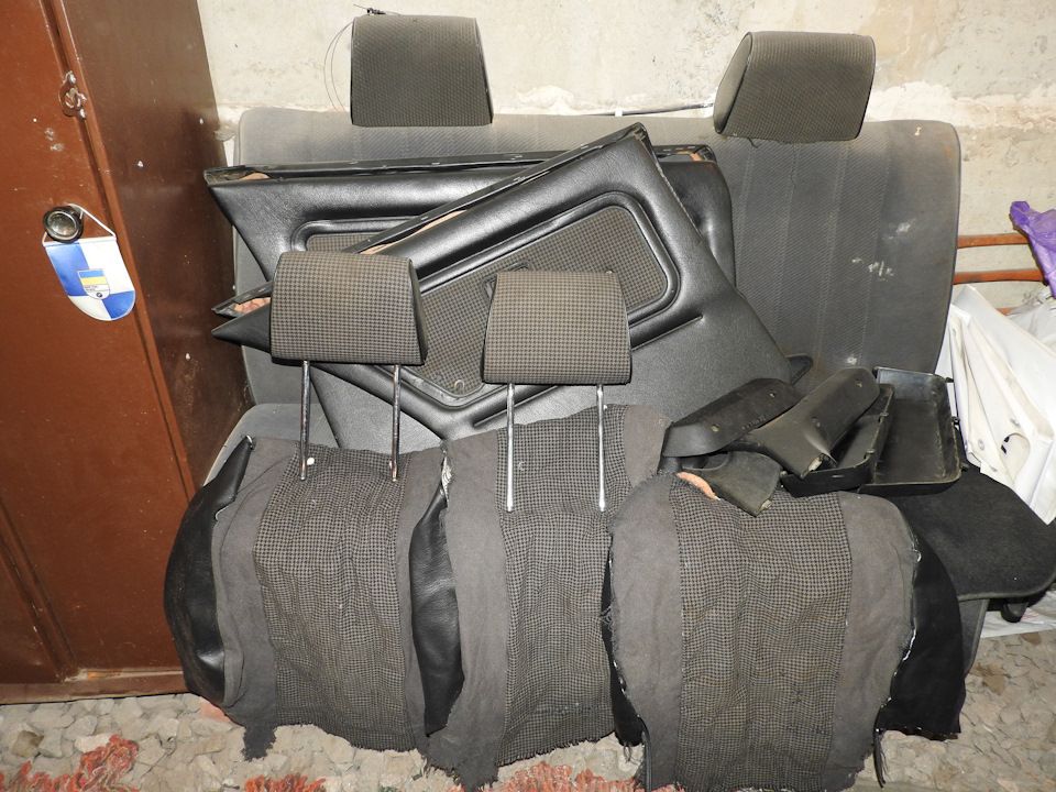

Коллега по Е30 FallenAngel88 подарил вот таки обшивки, за что ему спасибо.
Состояние так себе, но мож ткань пригодится для перетяжки подлокотников...а мож и нет... но пусть будет... ;)
Ну и теперь есть еще один полный комплект ручек и карманов на карты - тоже мож пригодится...

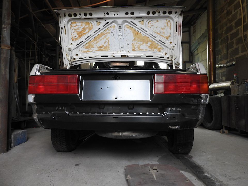

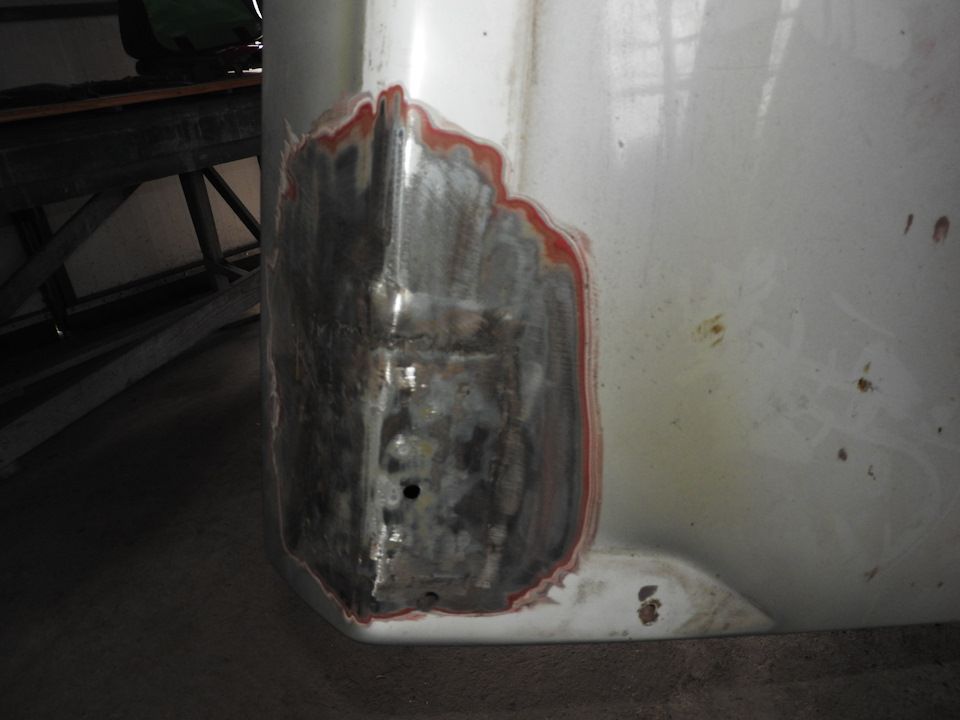

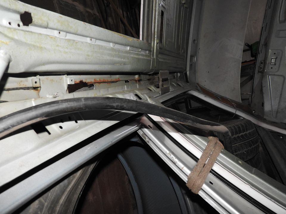

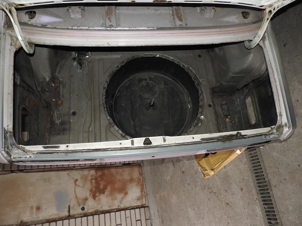

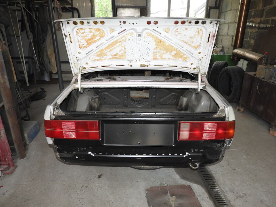

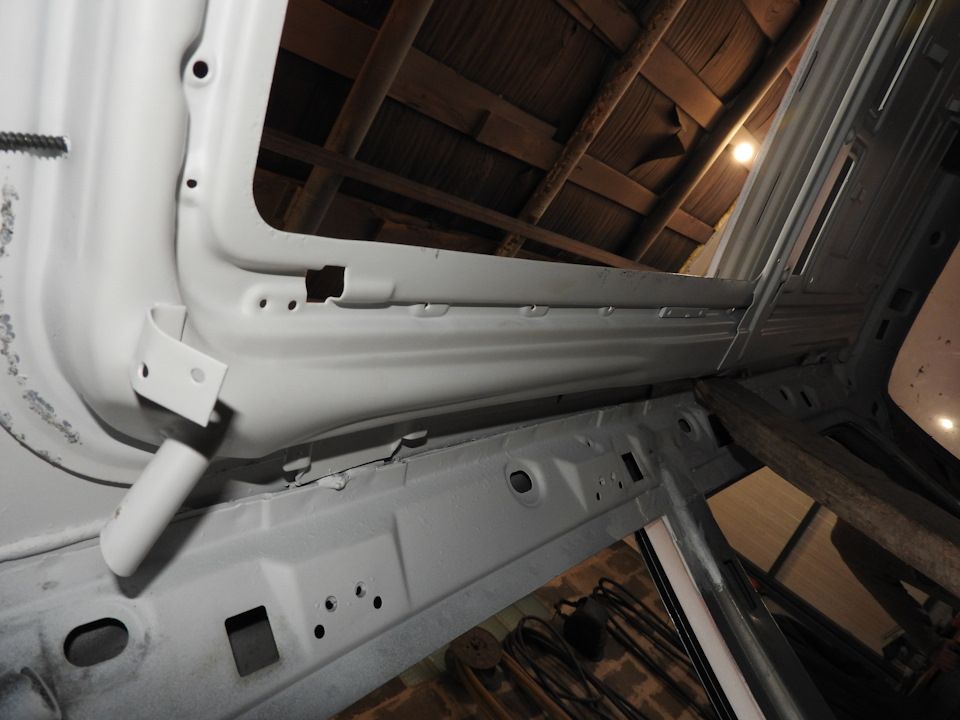

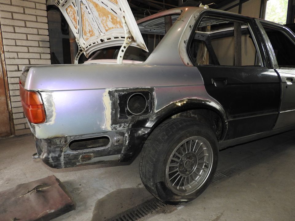

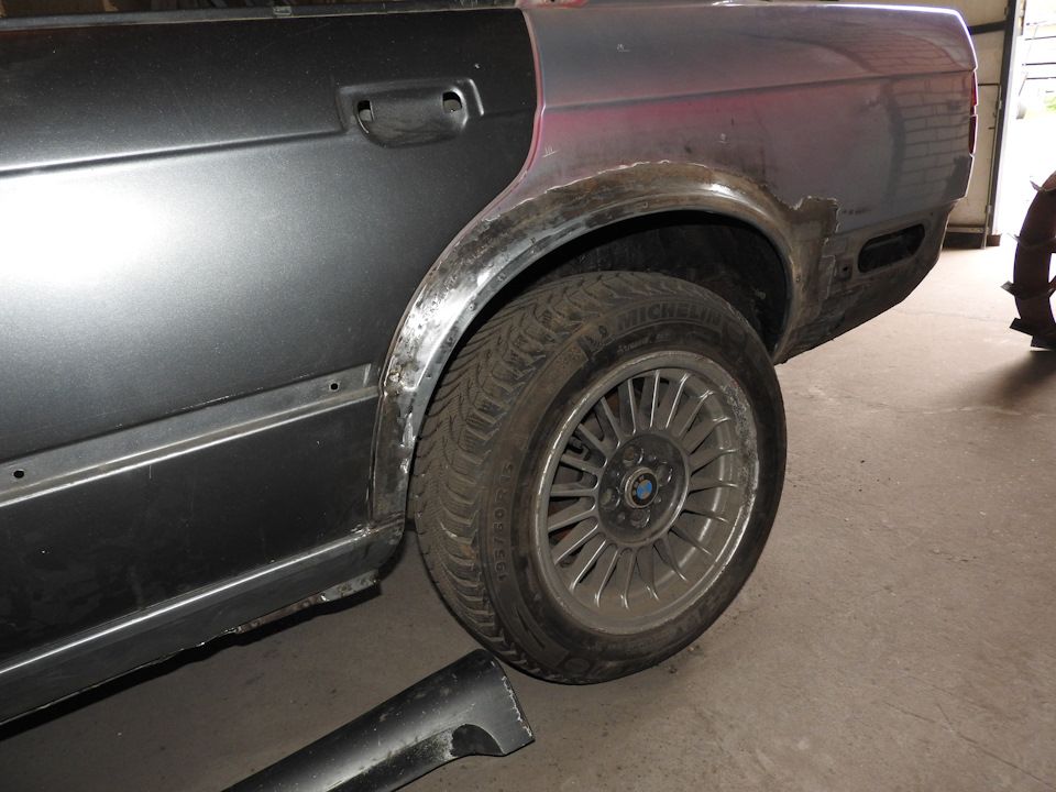

Кузовной ремонт_13. Жопа и крыша

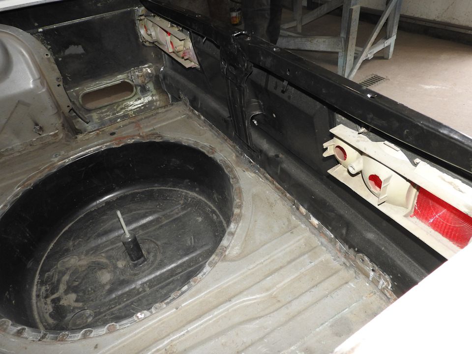

Сегодня приехал к сварщику, открываю дверь, - а там меня встречает вот такая вот симпатичная ж*па! ))
Красота! )
Задняя панель Polcar стала отлично, без каких либо проблем.
На правом крыле возле фонаря оказалось много шпакли - убрали и слегка выправили кантик.
Арки подварили уже давно.
Ж*опа готова! )
Исправили это дурацкое недоразумение баварских инженеров - вывели вотоотвод из люка наружу, под крыло, а не внутрь порога, как было по заводу.
Теперь пороги и передние углы полов должны прожить долго и счастливо ))

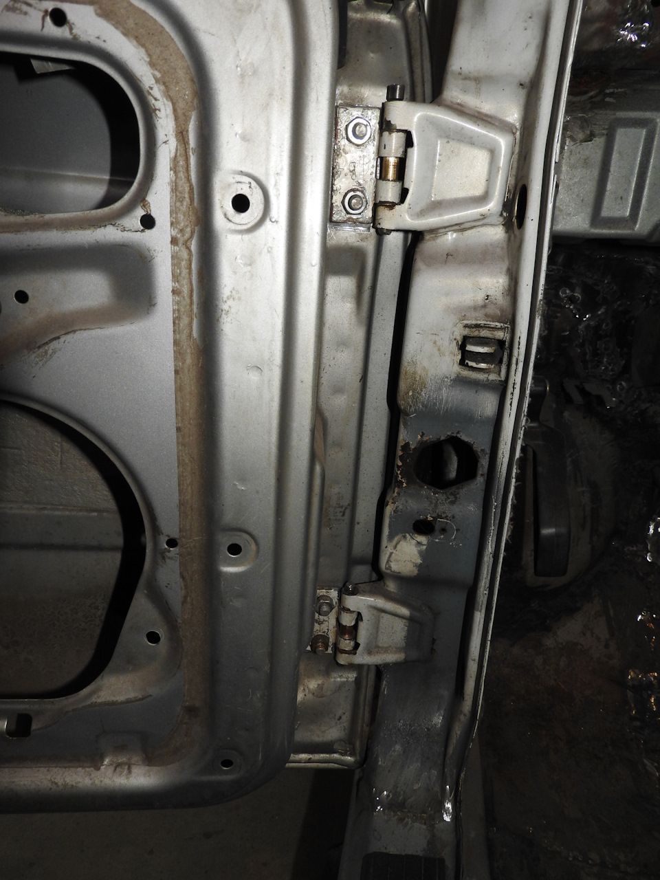

Наконец-то водительская дверь будет нормально закрываться и не будет провисать - сделали новые пальцы петель, подогнали под них петли - люфта ноль!
А на разборках я таких петель так и не нашел... Кстати, если кому нужны такие "ремкомплекты" для старых петель до 85 года - можно заказать.
Сделали кронштейны для глушителя, для тросов ручника, приварили еще пару крепежных шпилек на кузове, вернули заводское крепление задней опоры кулисы - она была "временно" приварена, когда сломалась во время слалома на слете лет 6 назад ))

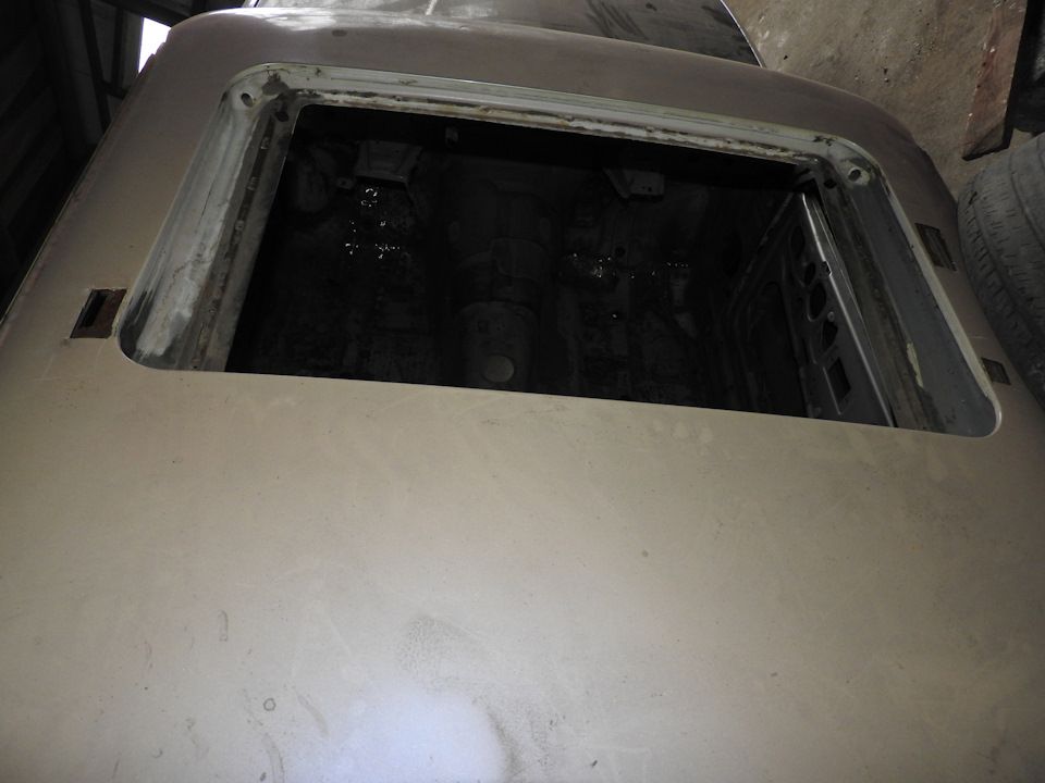

Ну а теперь о главном - крыша!
В предыдущей записи я показывал какой там получился армагедец! Хотя я упорно сопротивлялся, но сварщик меня убедил менять крышу целиком - резать по стойкам...так как если варить, то шпакля на крыше может трескаться... Мне совсем чет не хотелось делать "распил", очково чет ))  Но таки начал искать крышу с люком на 4-дверный седан... ажопаделать!? ) Искал по разборкам, на олх, по форумам, по знакомым - пересмотрел больше десятка крыш - они все такие же, как и моя!....ну пару штук были немножко лучше, но все ржавые в тех же местах! Я уже начал смотреть 2-дверные, что бы менять саму обшивку - но и они такие же. Цена новой крыши в 1000$ мне чет не понравилась ) В общем, потратив полтора месяца на поиски и просмотры, я так и не нашел целую крышу с люком на Е30! Их уже нет. Без люка - есть. Но мне нужен люк! Поэтому еще раз обсудили проблему со сварщиком и приняли решение таки делать мою! А именно - отсверливать и снимать корыто люка, заваривать аккуратно в стык дырки в крыше и отдельно восстановить края корыта. Потом крышу и корыто отпесочили и загрунтовали. Вот что получилось.
Снаружи еще не доделано, но должно получиться с минимумом шпакли. Или мож будет олово...

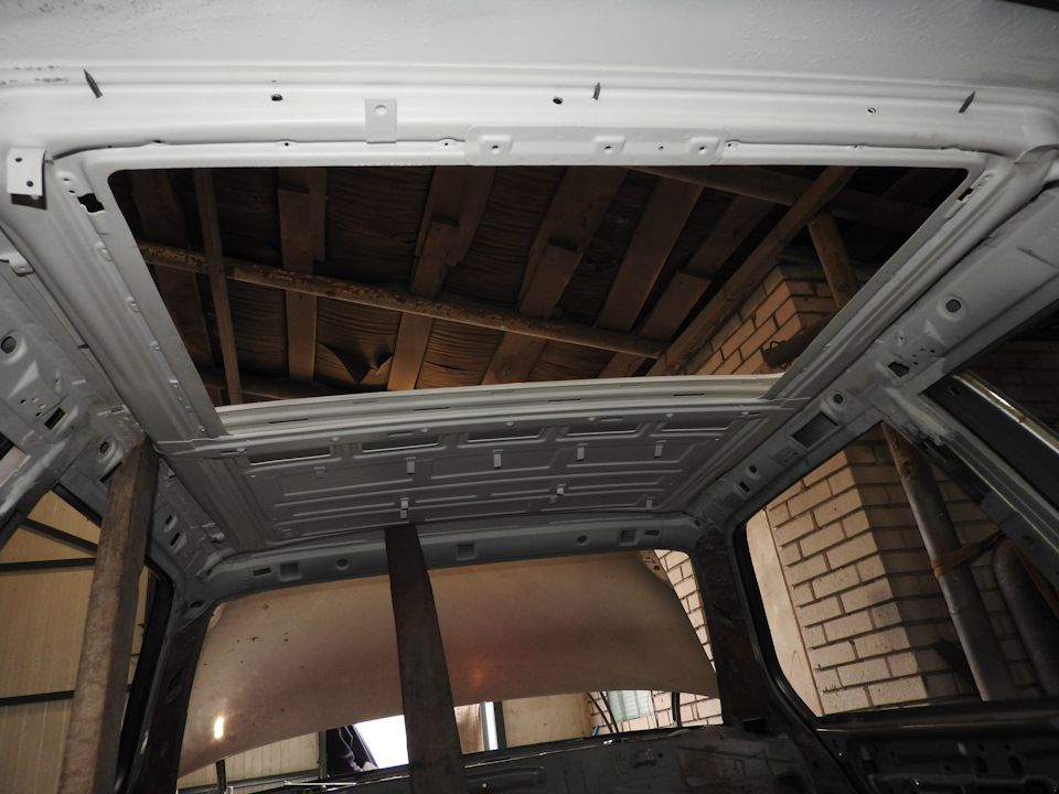

Изнутри получилось просто супер! Сейчас корыто прикручено для примерки на саморезы.
Правая восстановленная сторона
Левая сторона - если хорошо присмотреться - видно восстановленый кусок - со всеми гибами, как было по заводу.
Заварили все трещины на стойках и углах проемов. Усилили изнутри накладками уголки стоек крыши.
Внутри ниша теперь такая же красивая, хотя на фото не видно.
Дальше корыто будет снова сниматься, крыша и корыто краситься и потом оно будет установлено на герметик и приварено. Думаю такой результат будет гораздо лучше, чем "распил" с чуть менее ржавой крышей изнутри.
В общем, по сварке машина почти готова.
Осталось еще несколько мелочей, которые я обнаружил сегодня - кронштейн педали газа, отверстия для кронштейна разъемов проводки, шпильки в задней правой арке для щитка - оч не хочется пропустить что то из мелочи, и потом обнаружить это после покраски... ) Еще подозрительно много шпакли на заднем левом крыле возле антенны - глянут чет там...
Ну а теперь я размышляю над материалами для защиты кузова.... не знаю, есть ли смысл покупать дорогие герметики типа 3М, Sika, Terroson или брать чет по проще.... химсоставы у них у всех одинаковые... а цены оч разные )
Еще не решил на счет пескоструйки... песочть выборочно, или всё, или не песочить совсем...? Как и чем снимать битум с днища, или не снимать...?
