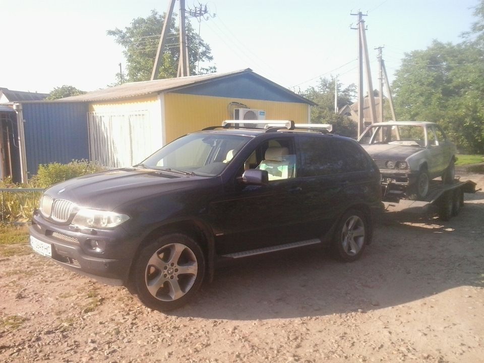

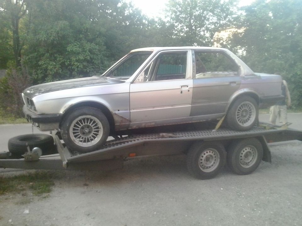

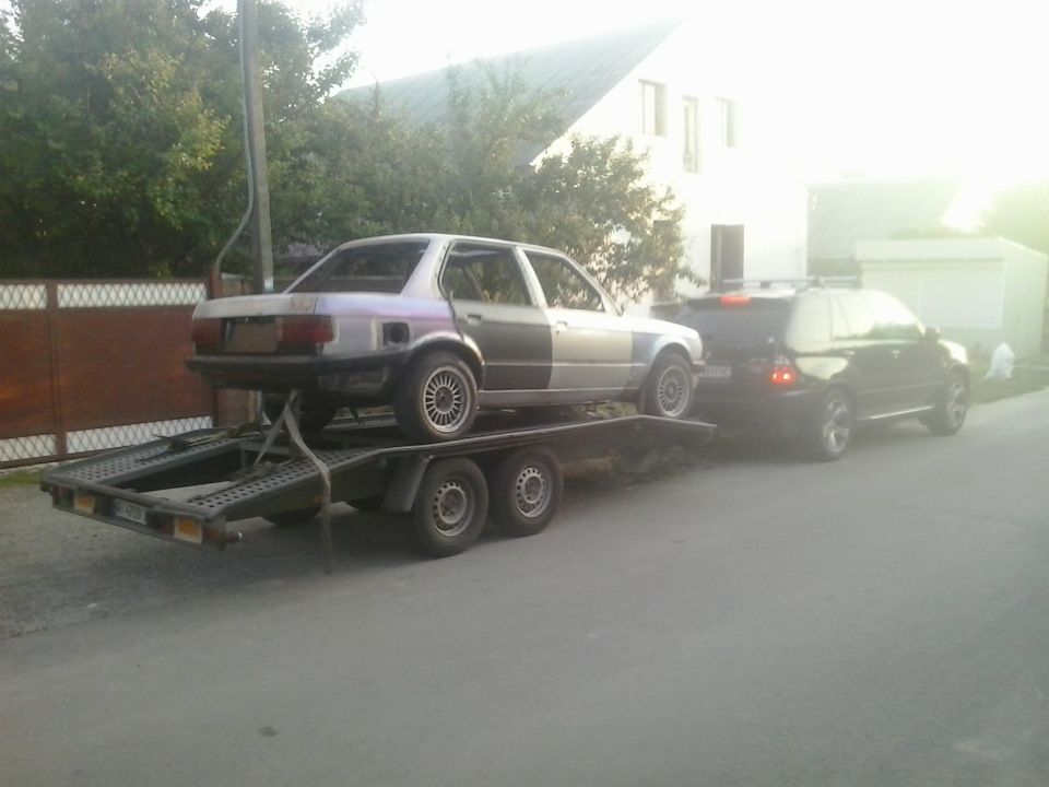

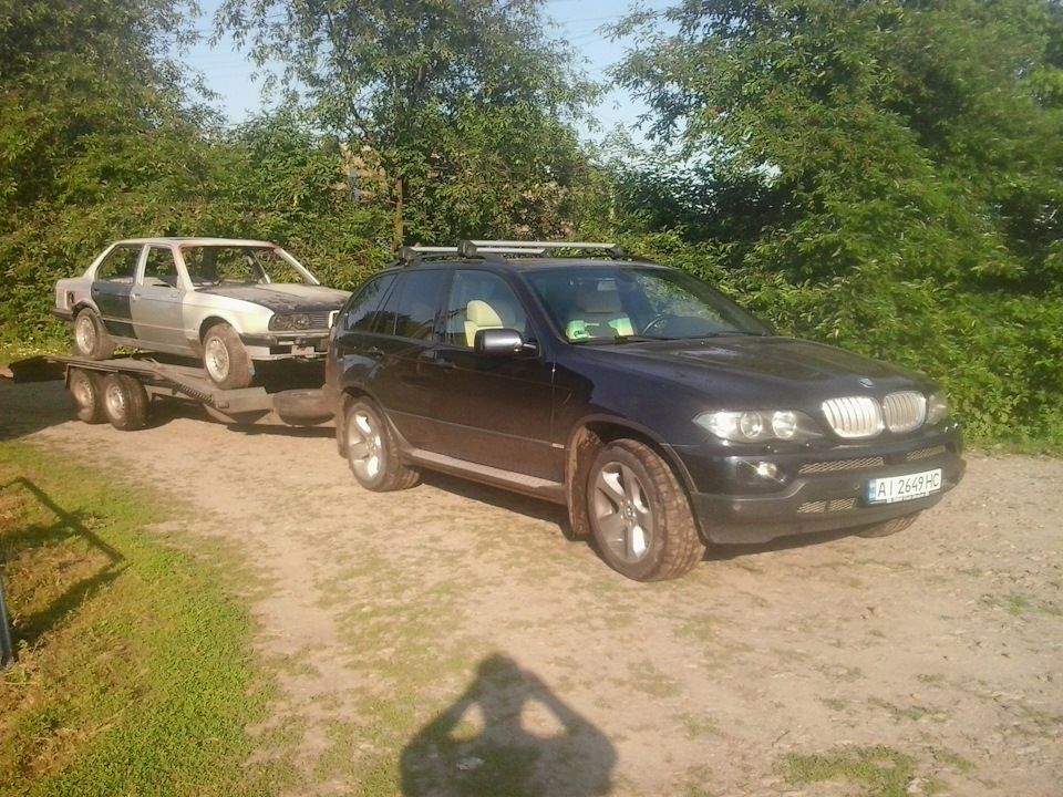

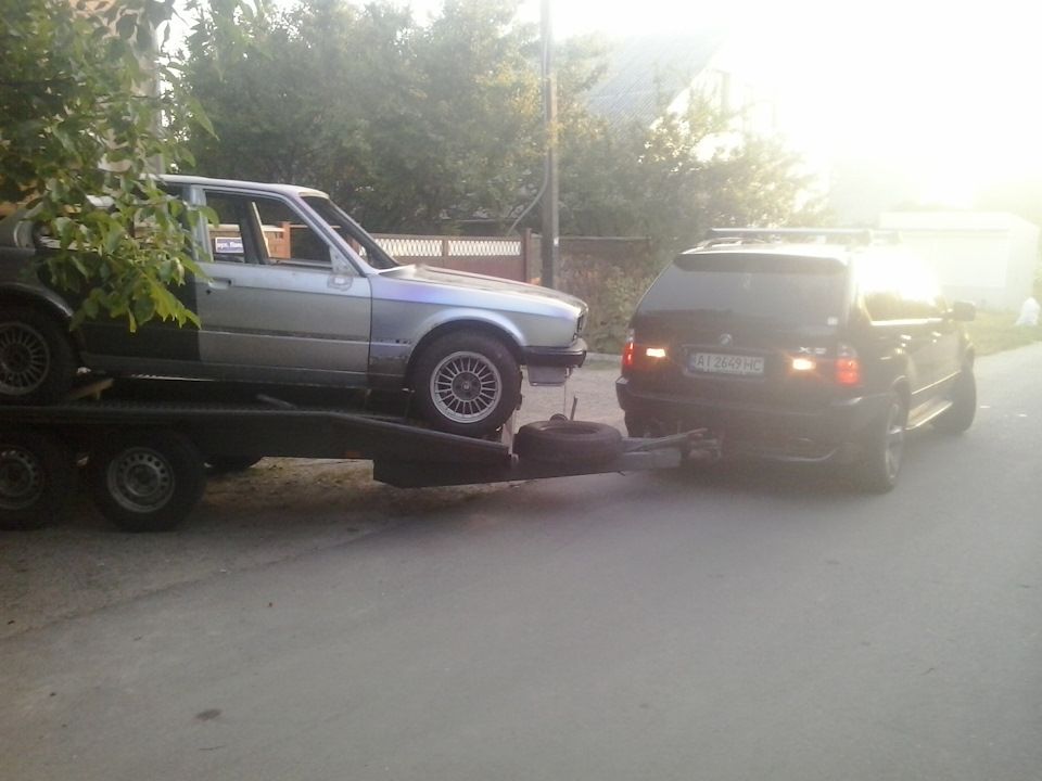

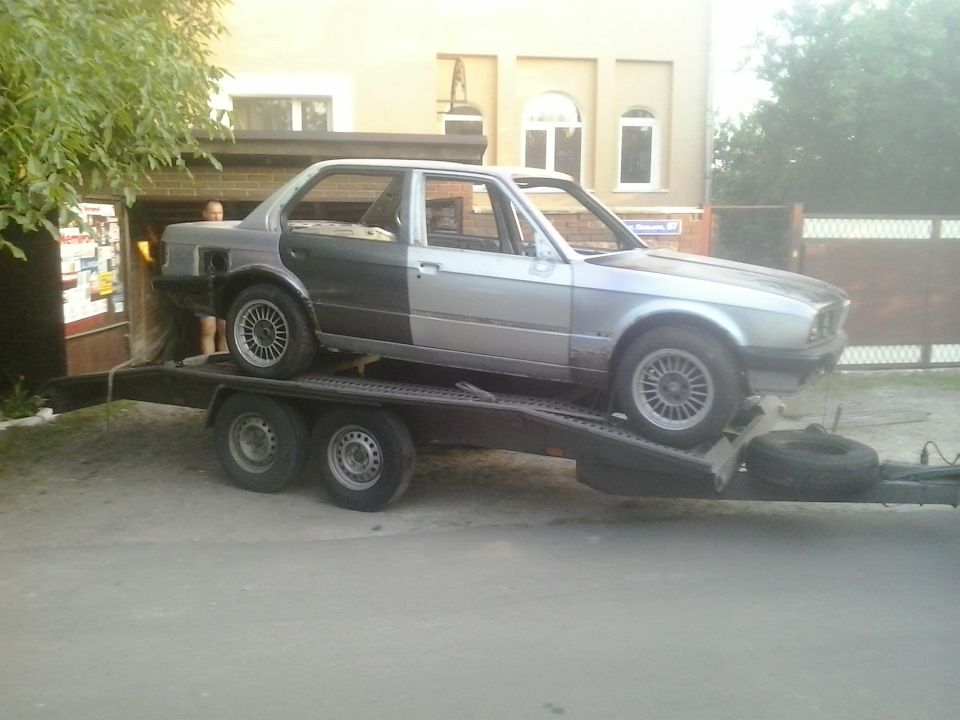

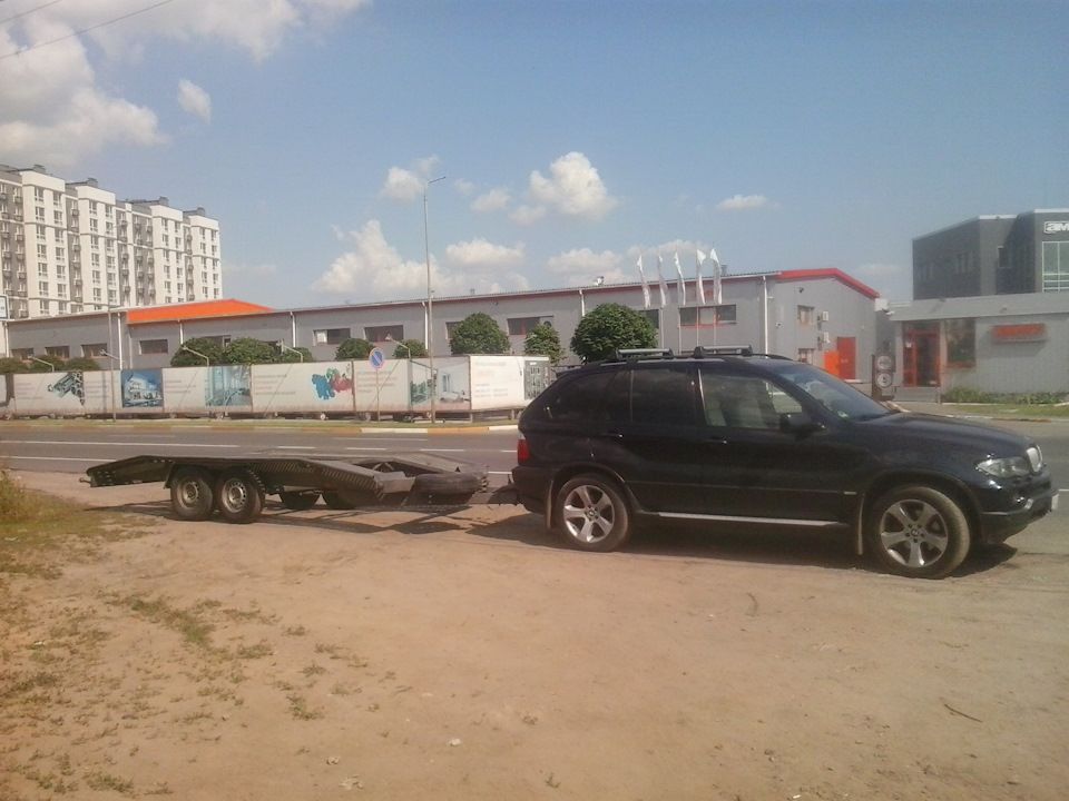

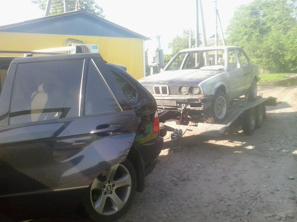

Кузовной ремонт_14. Наконец-то забрал со сварки!
Не прошло и года, как сварочные работы таки завершились! )) Длились они 11 месяцев....что сказать...я вроде никуда особо и не спешил, но не до такой степени )) Честно говоря, рассчитывал, на меньшие сроки...и на меньший бюджет )) Ну да ладно - главное, что самый сложный этап кузовных работ завершен! ...я надеюсь ))
Забирать ездил вместе с маляром, который будет красить, что бы он сразу оценил работу и указал на косяки. И это было верное решение - с первого раза забрать не удалось - машина была не полностью собрана и были замечания по некоторым зазорам и плоскостям. Через несколько дней машину собрали, поставили уплотнители, замки, фары, решетки, фонари, бамперы, выставили все зазоры - и мы снова приехали с маляром. Качество работ его устроило, по зазорам все было ОК, и он дал добро! )

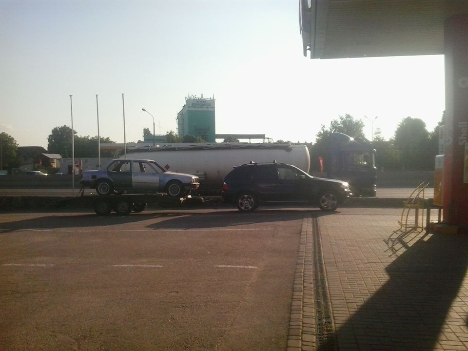

Кстати, забирать ездил на "иксе" с лафетом - это в 4 раза дешевле эвакуатора.
Еще прошлым летом установил оригинальный фаркоп, но потестить его не было возможности. И вот позавчера, наконец-то, попробовал первый раз проехать с прицепом. Взял в аренду лафет, и вот такой вот "автопоезд" получился:
Погрузились
Остановка для проверки крепежа
И вот мы и дома!
Разгружаемся, снова, как и почти год назад при погрузке, под любопытные и удивленные взгляды соседей ))) Видимо, они уже не ожидали снова увидеть мою "тридцатку"! )
По пути почему то открутился задний бампер справа.
Несколько не оч уверенных попыток маневрирования с прицепом и "тридцатка" снова в своем гараже!

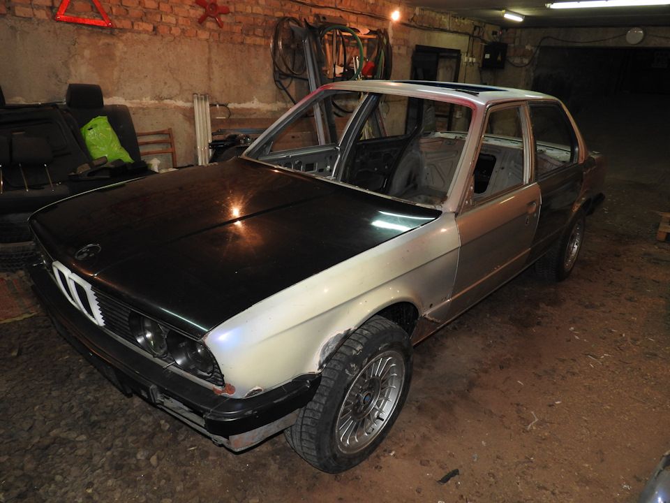

« Ответ #1286 : 16 Июня 2019, 17:47:20 »

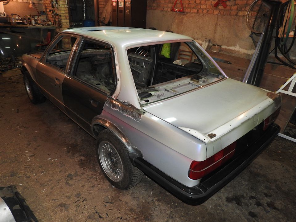

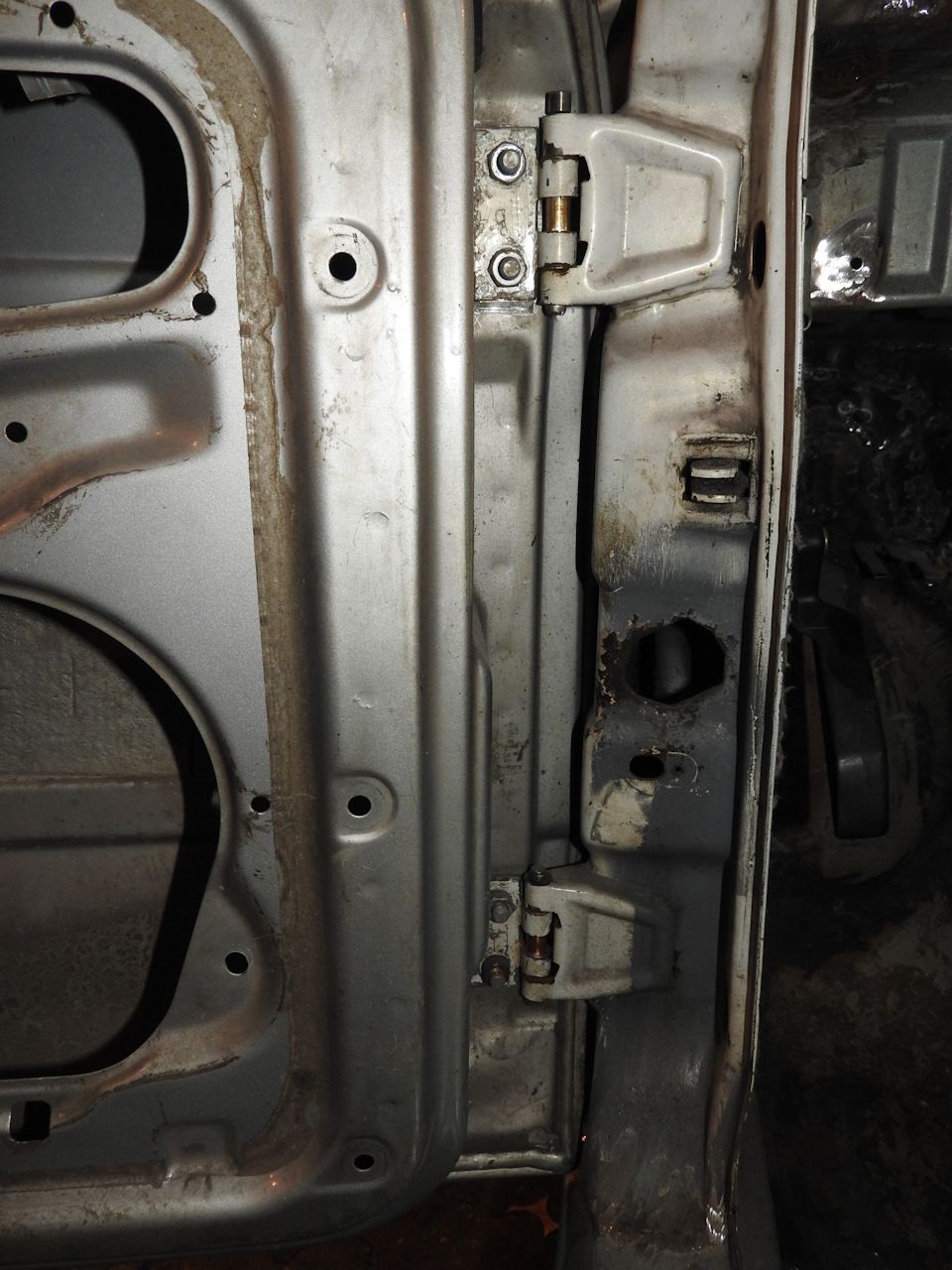

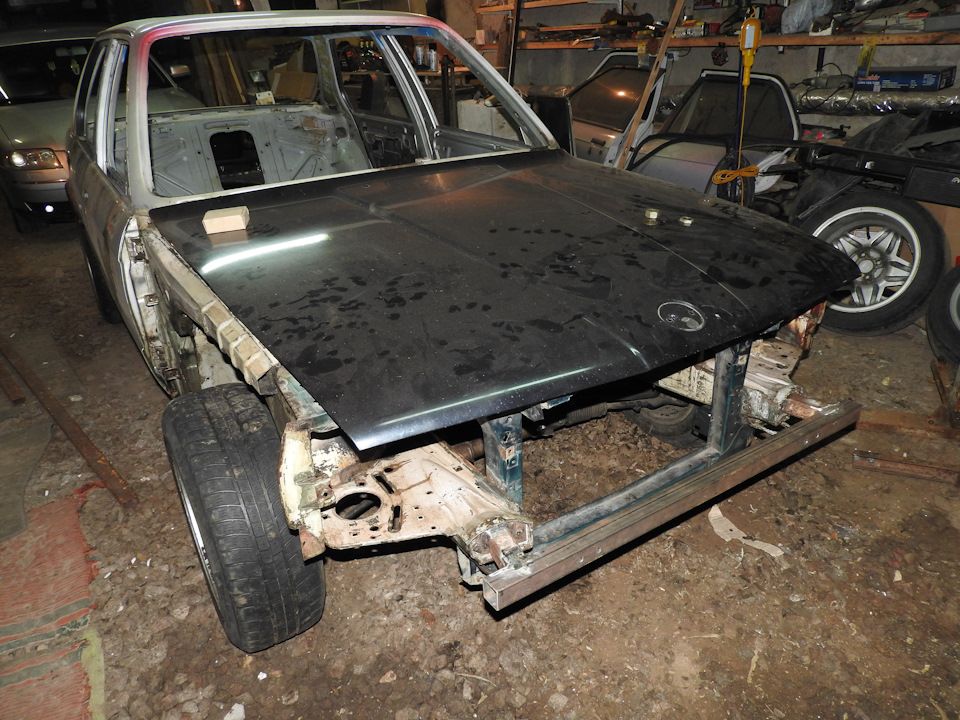

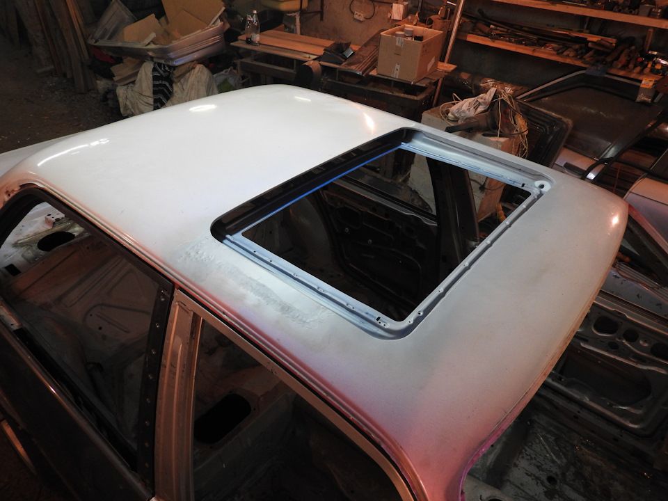

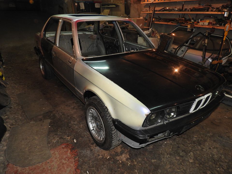

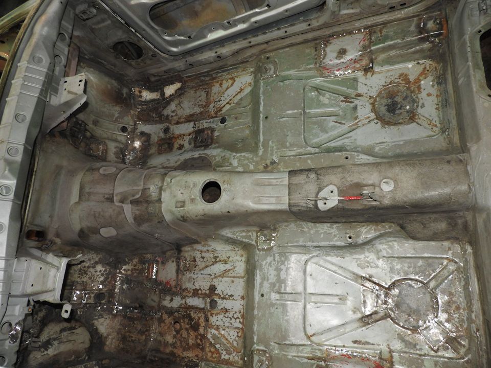

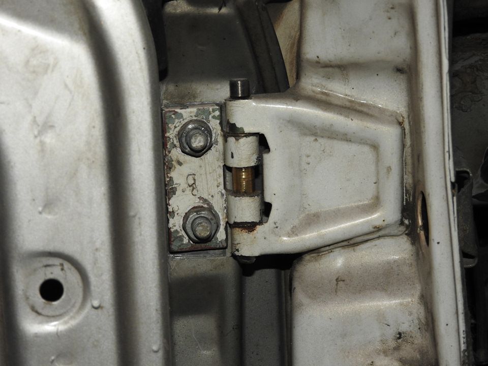

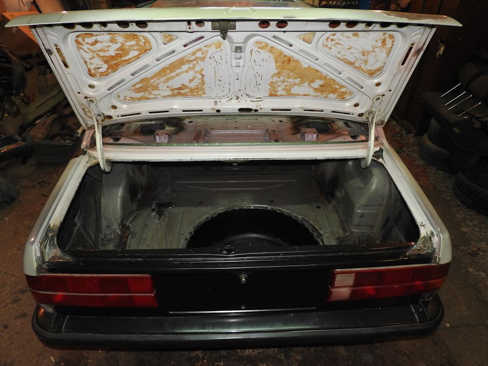

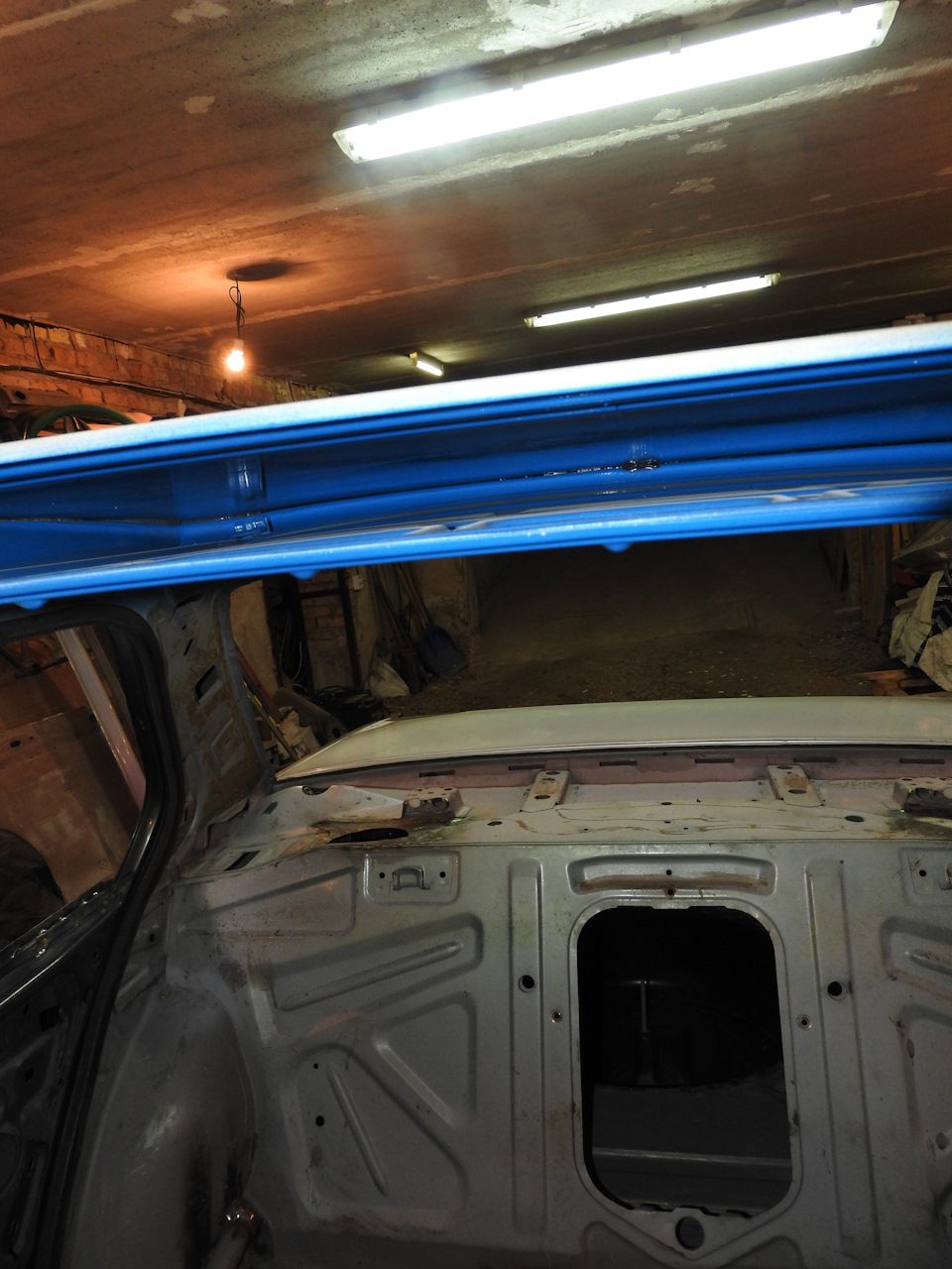

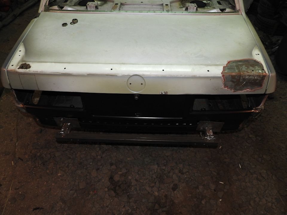

Кузовной ремонт_15. Результат сварочных работ.
Сварка длилась долго, но и работы было сделано не мало - варили и меняли абсолютно все, что находили и, что вызывало подозрения - вварен ровный "телевизор", заменены торсионы капота и капот, заменен чуть отрихтован и отпесочен передний фартук,  вварены ремвставки на низ передних крыльев, вытянут и заменен левый стакан с лонжероном, подварен моторный щит и площадка АКБ, зачищены старые и заварены новые дырки в днище, сделан новый кронштейн педали газа, выведен водоотвод люка наружу, восстановлено "корыто" люка и крыша, усилены накладками уголки стоек крыши, восстановлены отверстия для динамиков в задней полке, заменены пороги с усилителями и поддомкратниками, заменены задние внешние арки и подварены внутренние, восстановлен задний правый лонжерон над пружиной и заменена ее верхняя тарелка, заменена ниша запаски, подварены ниши в задних крыльях, установлена новая задняя панель, подварена крышка багажника, вытянуто левое заднее крыло в районе антенны, в заднем правом крыле вварен целый лючок бака, заменены все двери и по мелочи подварены, восстановлены петли водительской двери, восстановлены кронштейны тросов ручника, заливной горловины, задней опоры кулисы, щитка и бачка в задней правой арке, клеммы "массы", приварено много недостающих крепежных шпилек и мож еще какие-то мелочи я забыл...
Контрольные кузовные размеры приведены к заводским, установлены основные внешние элементы - фары, решетки, ноздри, уплотнители и замки дверей, задние фонари и бамперы, после чего выставлены все зазоры.
Вот после всего этого машина имеет вот такой вид, в котором я ее и забрал:
Сейчас занимаюсь установкой обвеса, что-бы после покраски ничего уже не надо было сверлить. Об этом в следующей записи.
Далі буде.

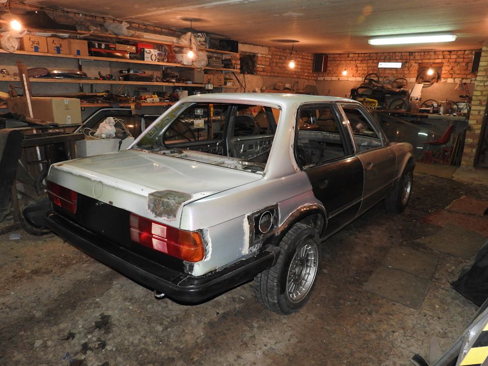

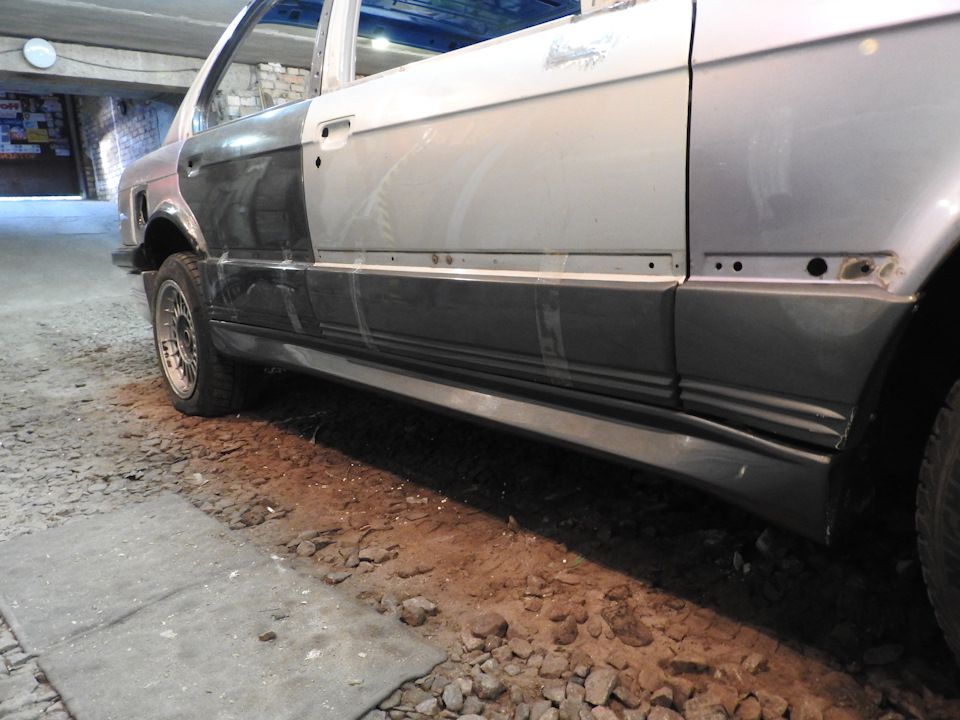

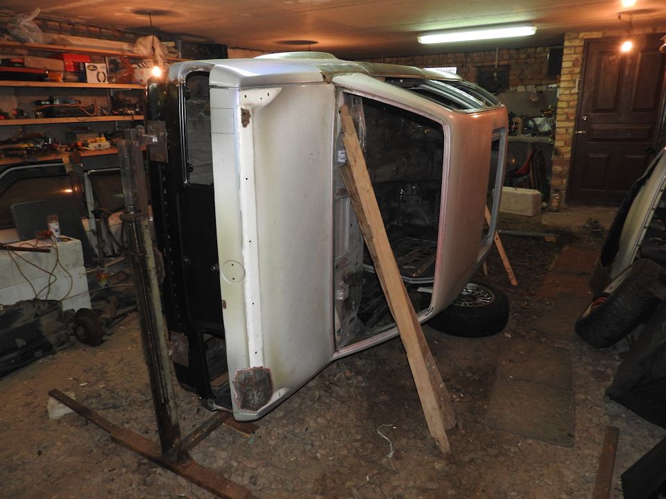

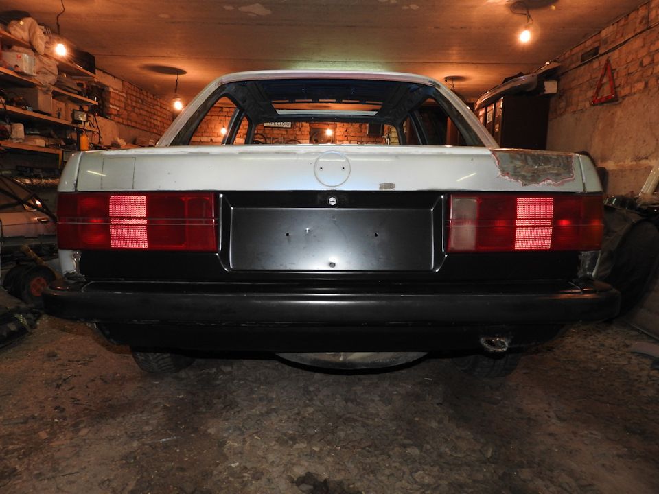

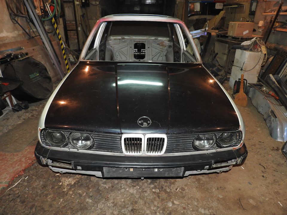

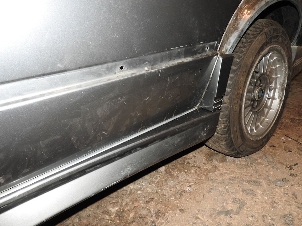

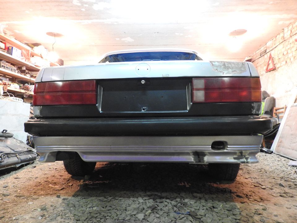

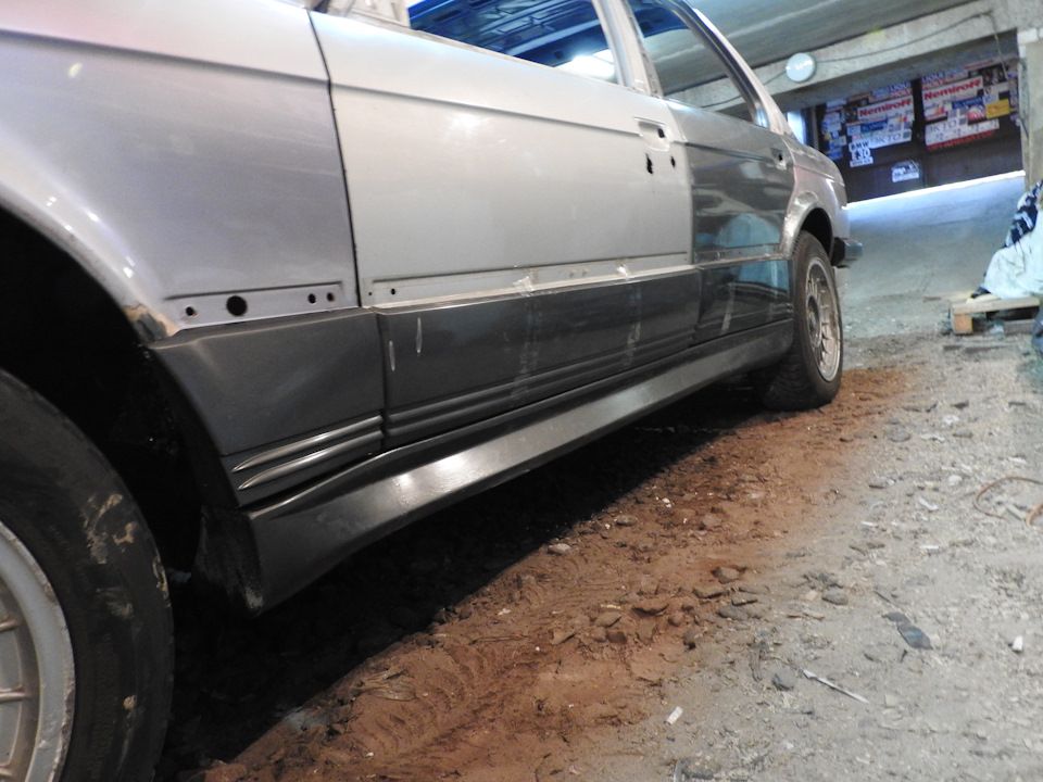

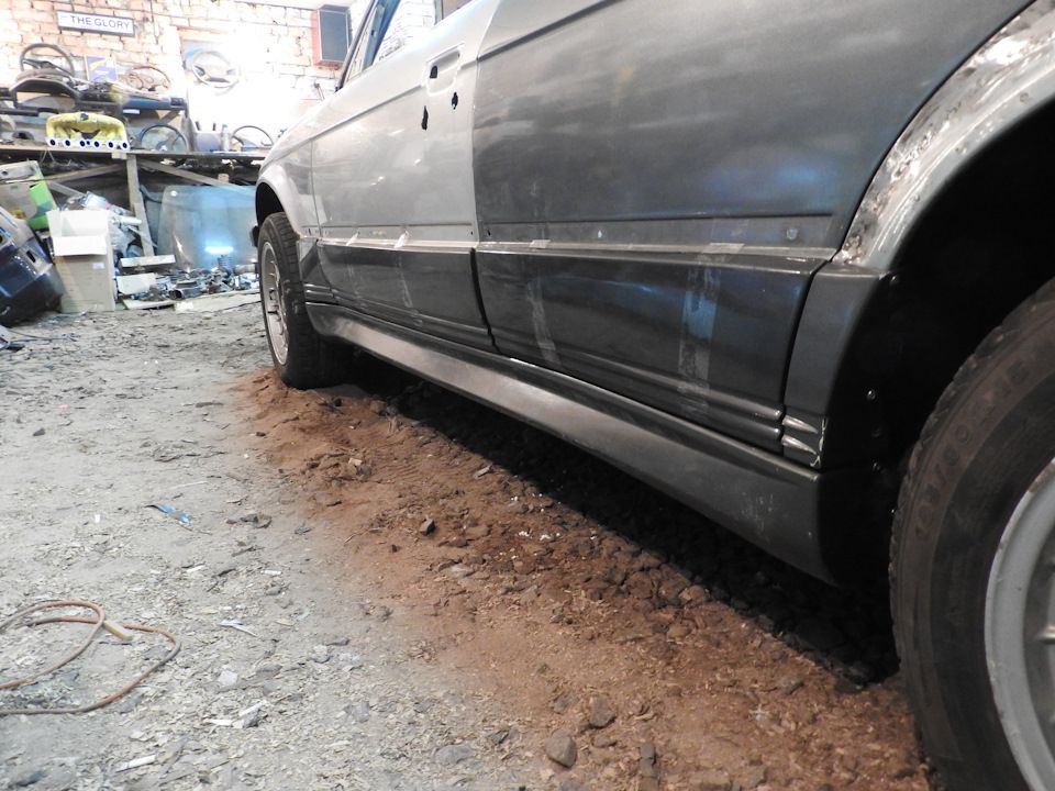

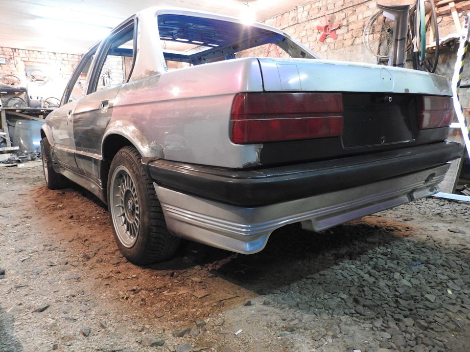

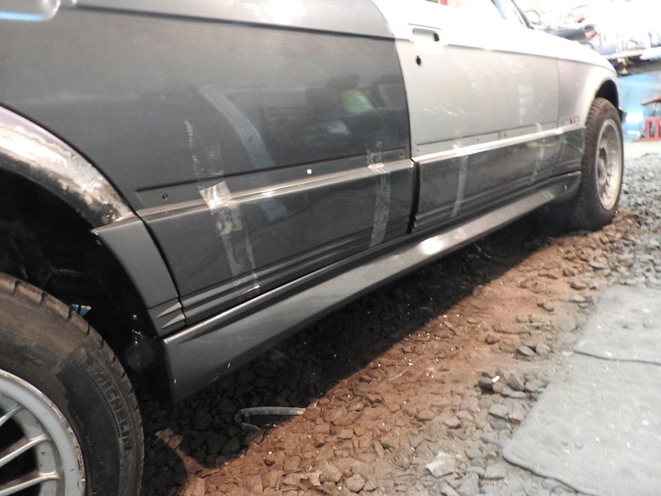

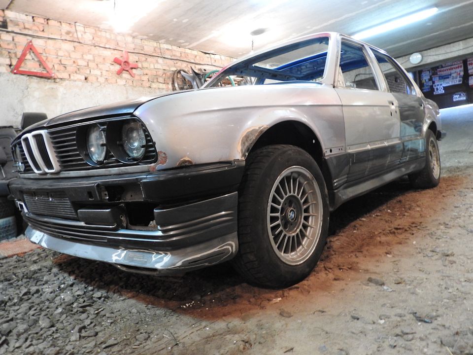

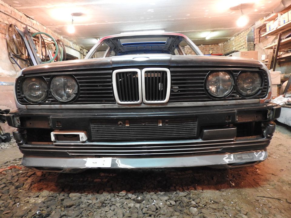

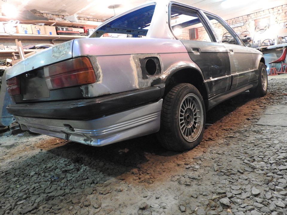

Кузовной ремонт_16. Установка обвеса BBS.
Не прошло и 6 лет… )))
Согласно плана работ, по-сверлил отверстия под обвес и поставил - есть один малозаметный косяк по правому  порогу, но в целом - вроде норм. А вот с крепежом не знаю как быть - в оригинале BBS крепится сурово - саморезами к кузову. У меня он так и был закреплен. После покраски была мысль перейти на пластиковые клипсы....но чет я засомневался, что на клипсах оно будет ровно и жестко стоять.... К тому же, под клипсы нужны отверстия минимум 6мм - не везде на обвесе и кузове есть возможность сверлить такие отверстия... мабуть так и оставлю на саморезах.... Но тут опять вопрос защиты кузова встает.... Мож на клепальные гайки из нержавейки?... но опять же не везде они влезут... хез как быть с этим крепежом... Но в целом, обвес стал хорошо, и даже лучше, чем было до этого. Хотя, фартуки еще нужно клеить, но об этом будет отдельная запись.
 А пока вот так:
На фото бампера по бокам не закреплены, но при подгонке все крепилось и проверялось. В этот раз я подошел к установке обвеса более тщательно, и соответственно, результат получился лучше прежнего ;)
Хотя, листва висела вообще чисто символически на скотче
Расширение по аркам получается не слабое
Крепеж на саморезы
Пороги крепятся через специальную планку
Нижнее крепление порога похоже на крепление МТ1 - надо будет купить зажимы - по логике должны подойти...

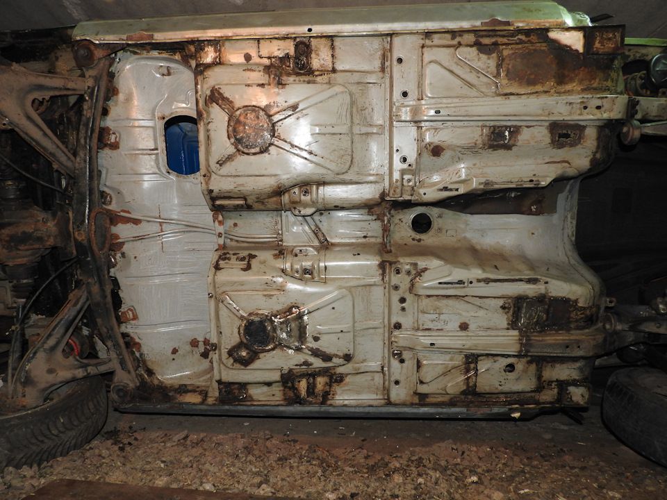

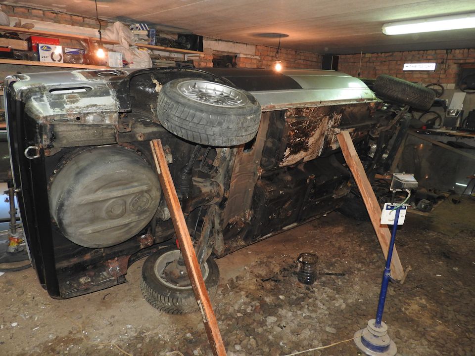

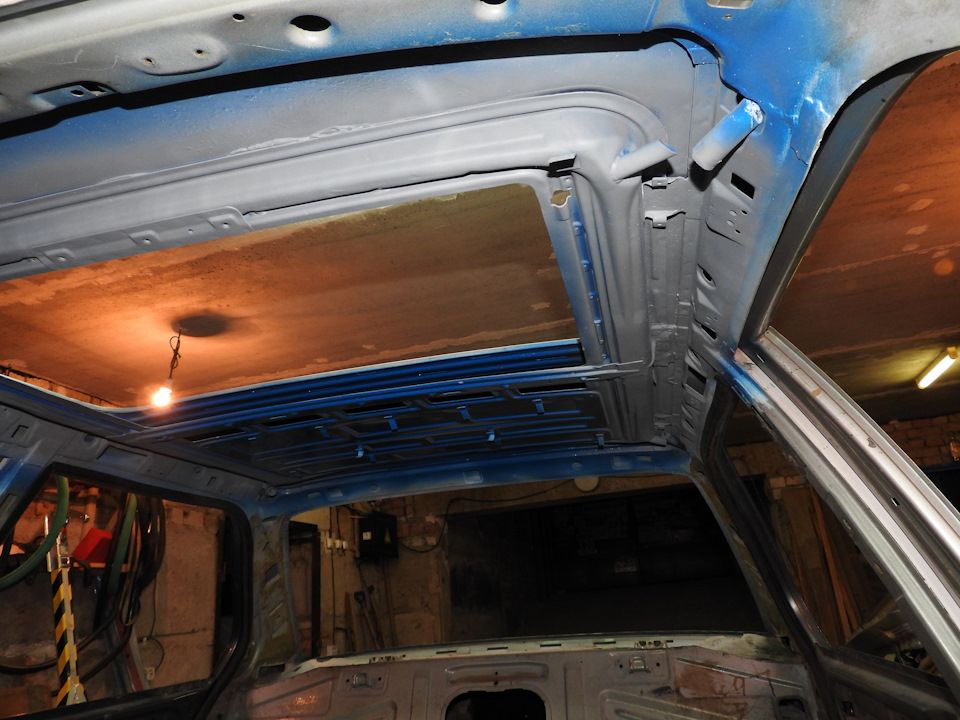

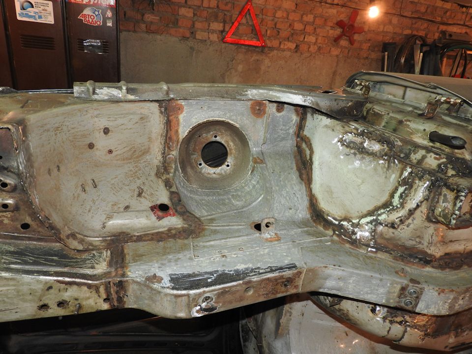

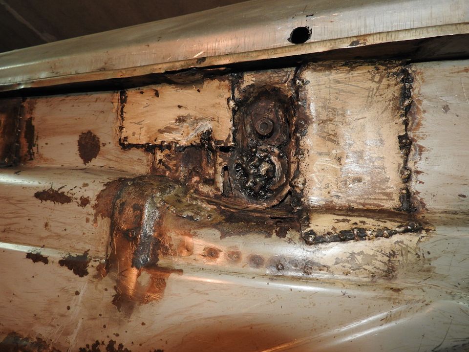

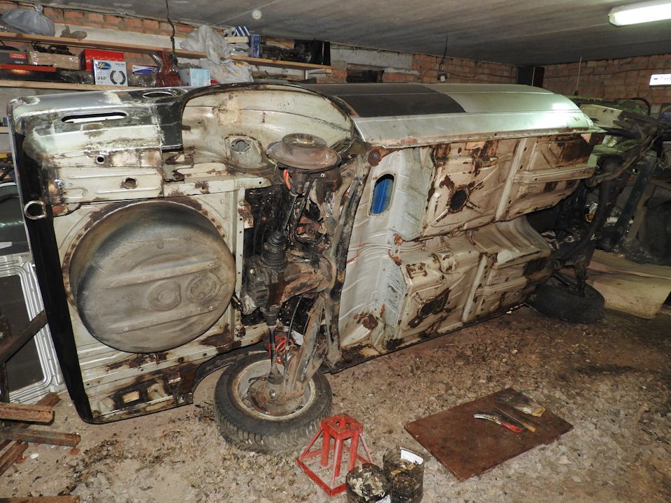

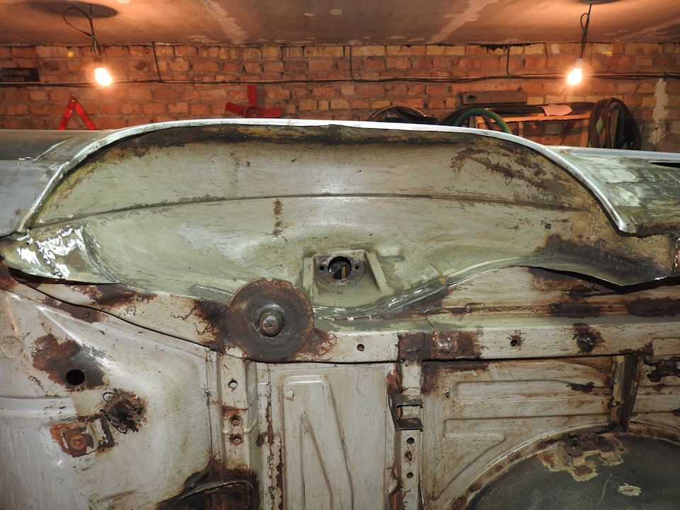

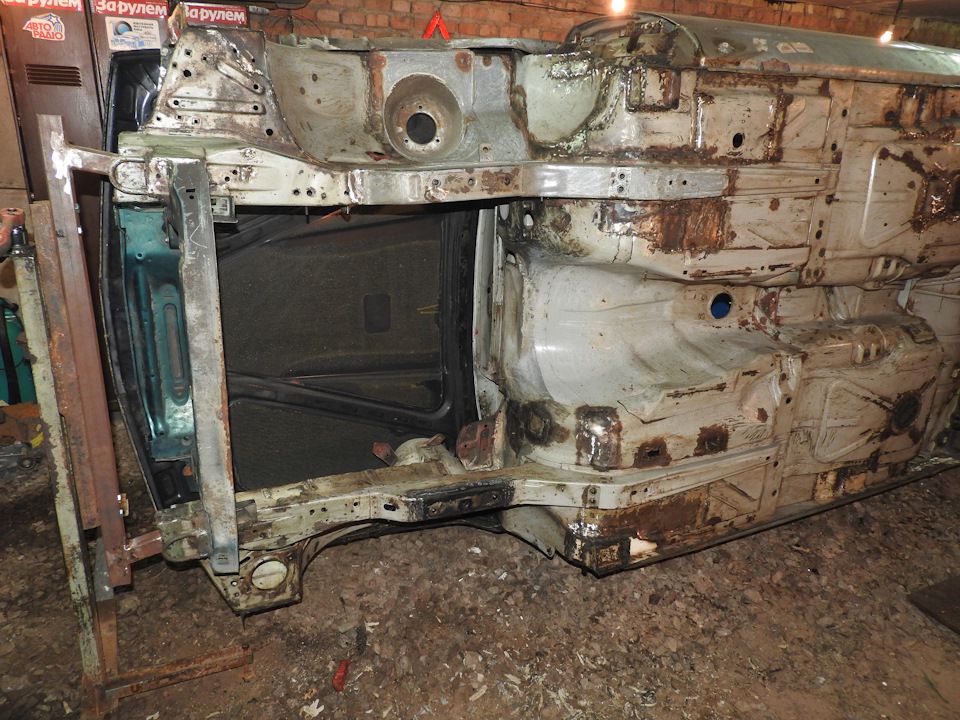

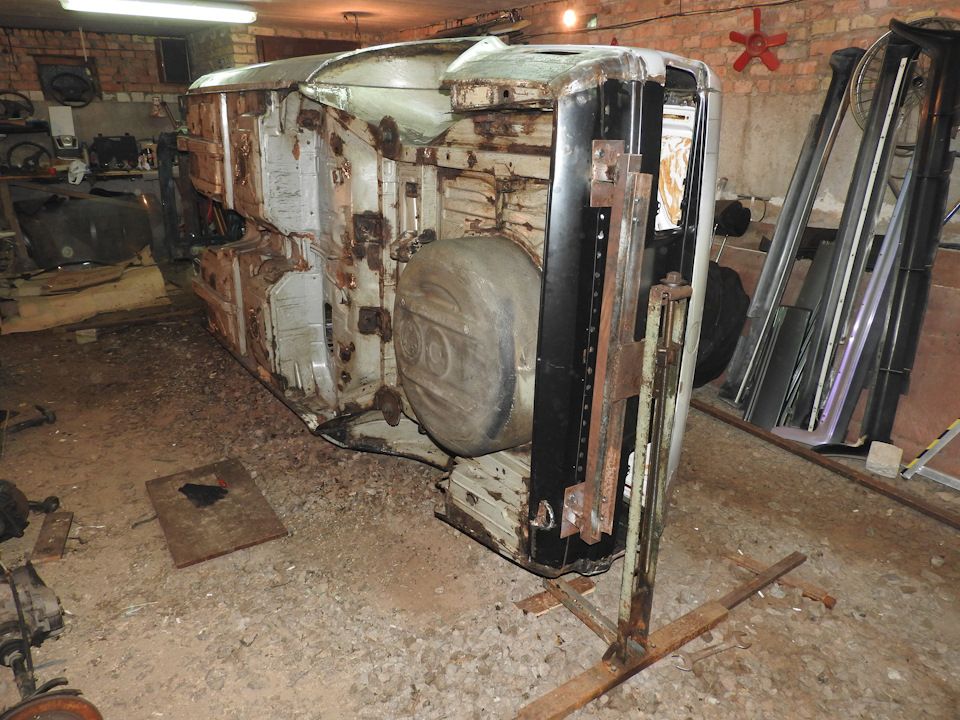

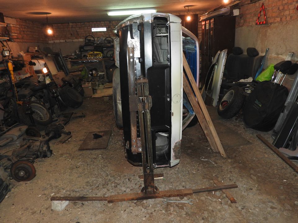

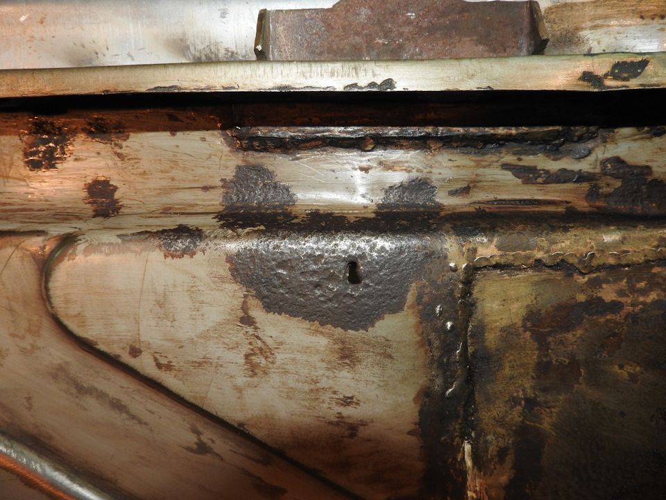

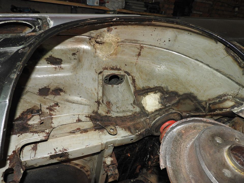

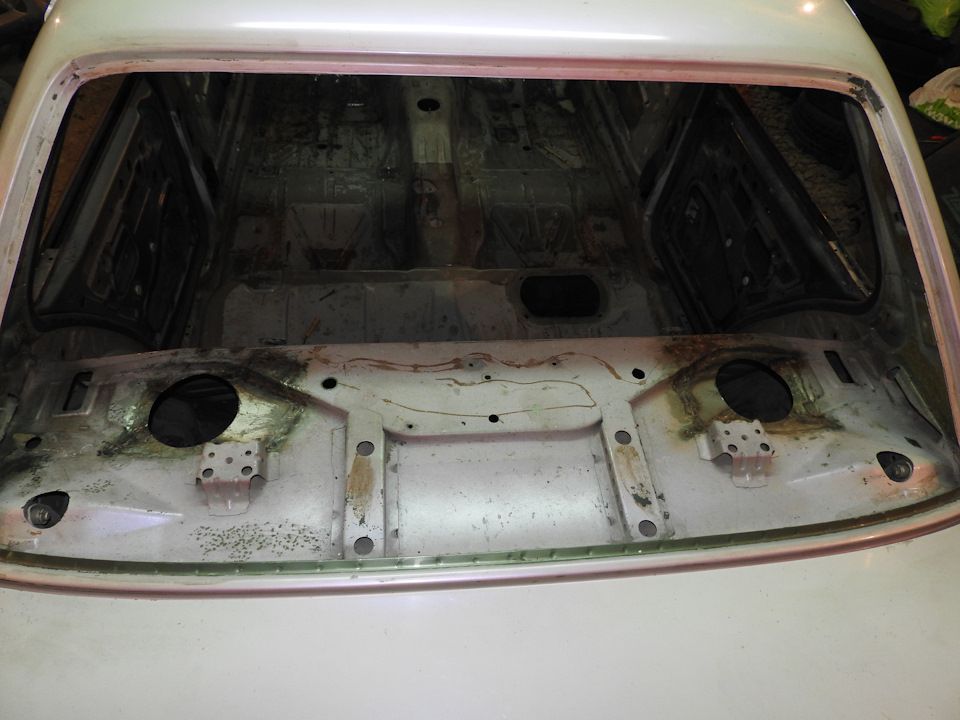

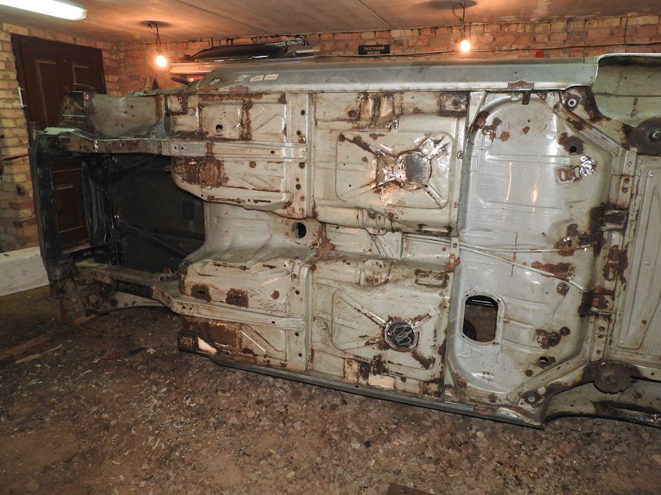

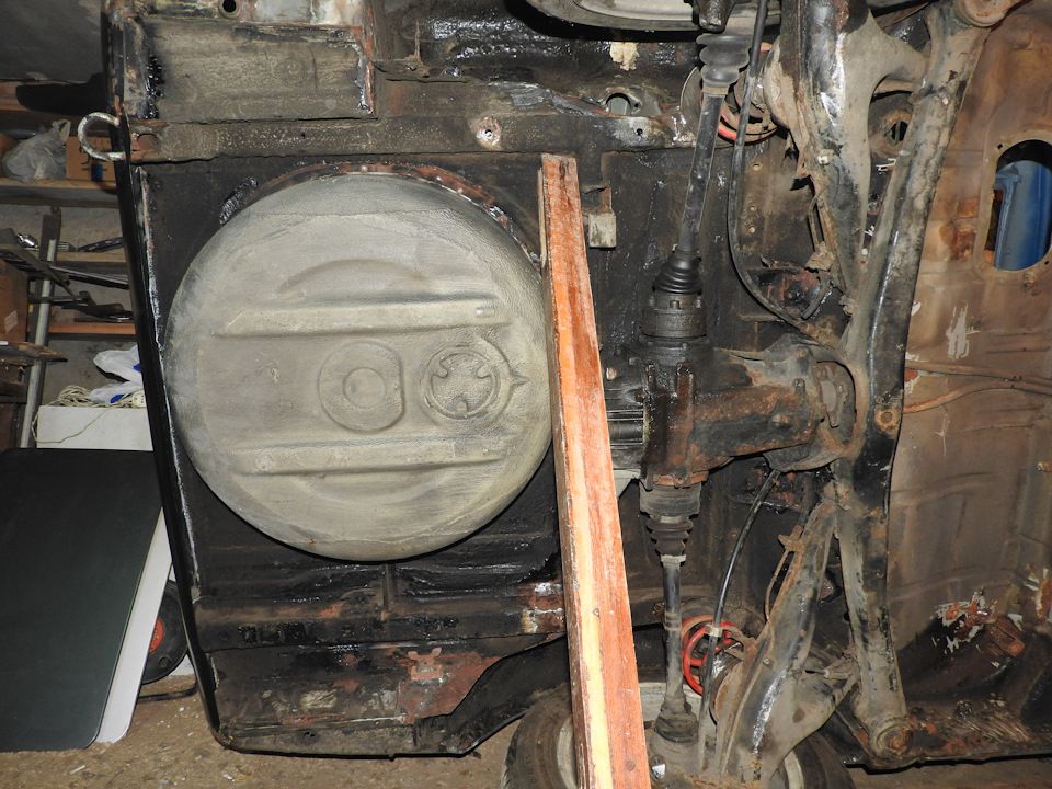

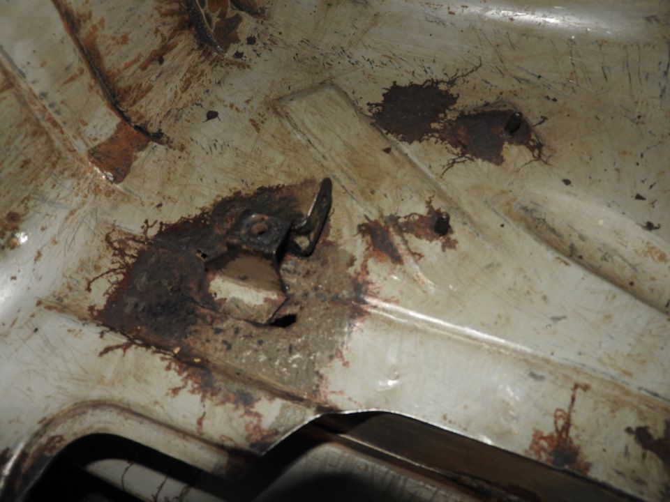

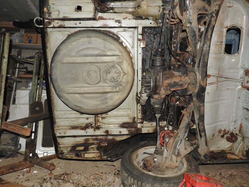

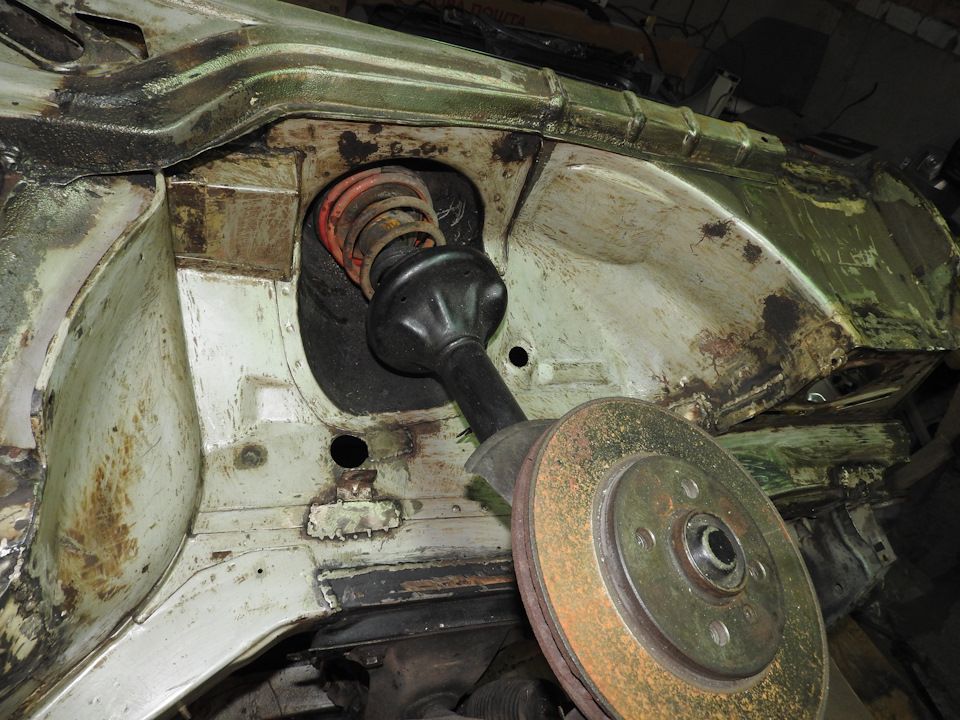

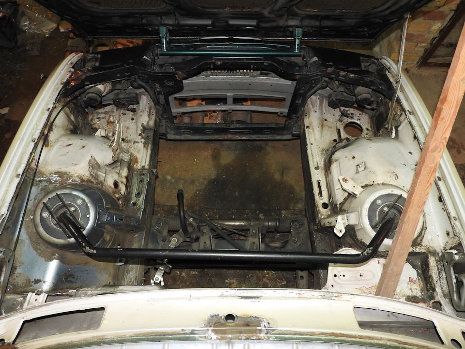

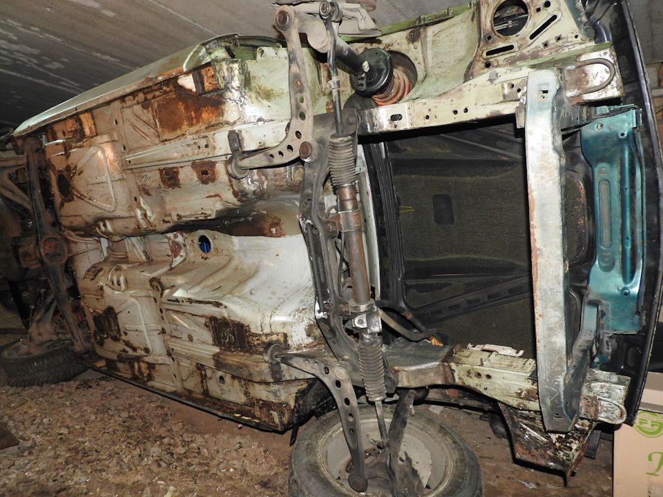

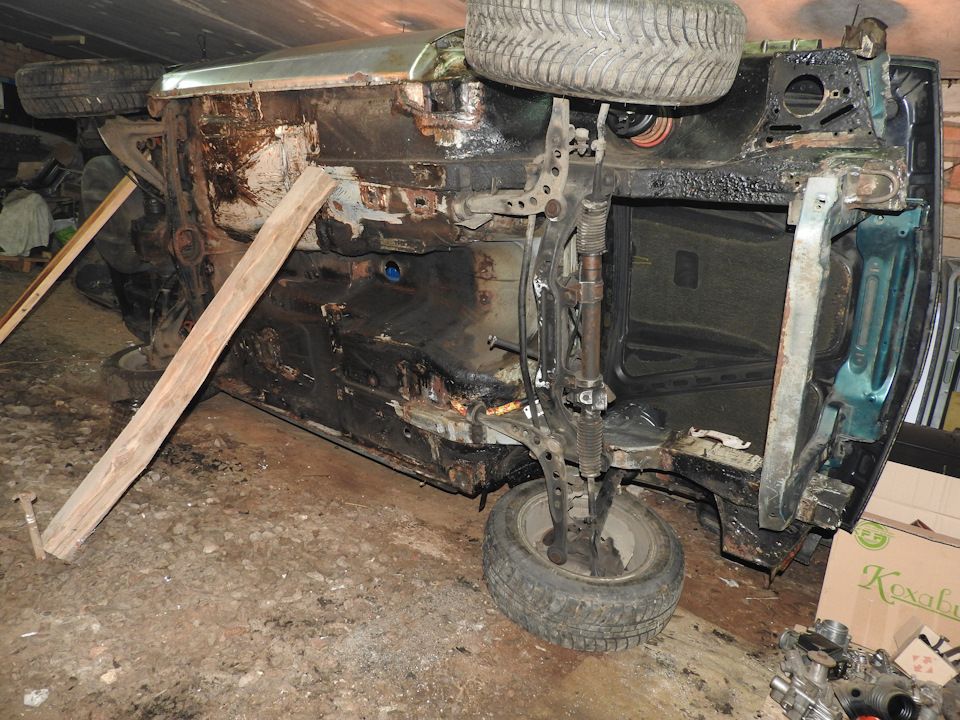

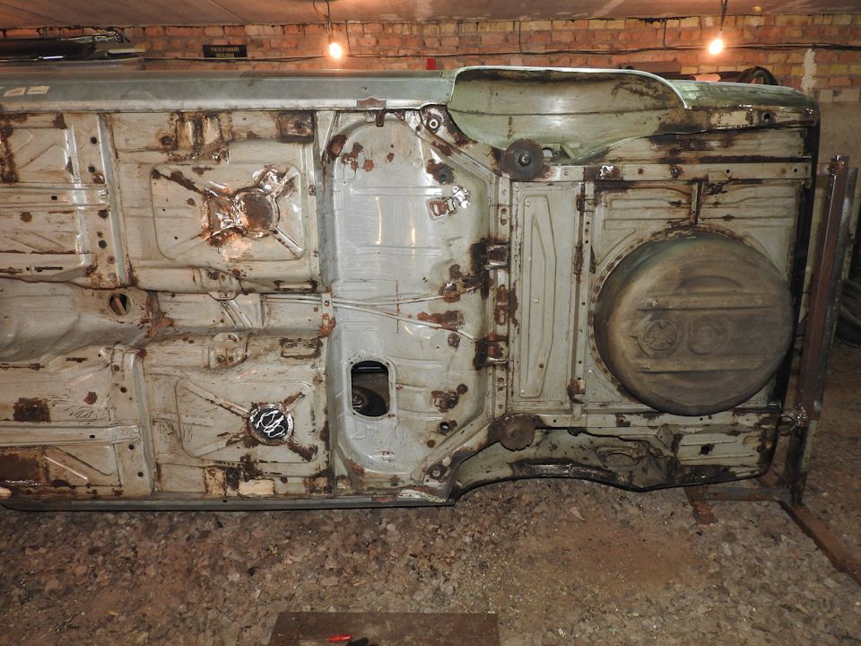

Кузовной ремонт_17. Очистка днища. (ч.1)
После подгонки и установки обвеса, все было разобрано обратно и машина поставлена на левый бок для очистки днища от битума, так как пескоструем снять такой его слой врят-ли бы получилось, ну или это было бы оч сложно и не дешево, как мне сказали... Поэтому, так как работа не требует особой квалификации )) решил это сделать сам - тем более, что я сам же его и намазывал тОООлстым слоем 9 лет назад! )))
Вот так это выглядело до начала работ.
В принципе, битум снимался не так уж и тяжело, просто в многих местах оч не удобно. Поэтому, это заняло не мало времени, так как, работал по несколько часов вечерами. И кто-бы что не говорил, а эффект от этого антикора таки есть - под ним днище сохранилось вполне норм. Заодно решил проверить сохранность металла пол оставшимся заводским антикором - на стыках деталей и местами на плоскостях есть поверхностная ржавчина. Поэтому, решил уже снимать полностью и его. Это гораздо сложнее, чем битум.... Металлические щетки на дрель и диски на болгарку сразу забивались битумом, это все плавилось, горело, дымело и воняло, поэтому снимал все вручную, широкой отверткой, стамеской и шпателем (на фото видно инструмент и "результаты" в двух пластиковых банках :) ), потом остатки смывал уайт-спиритом. Як то кажуть - упорство и труд - всех за....ут! ))))
И вот на сегодняшний вечер, днище выглядит уже вот так.
Над задней балкой и внутри передних стаканов доступ совсем плохой, поэтому там еще не зачищал. Буду снимать обе балки. Для этого взял у товарища опрокидыватели-вертушки, сделаю переходники для них под Е30 и тогда уже закончу левые арки и часть над задней балкой.

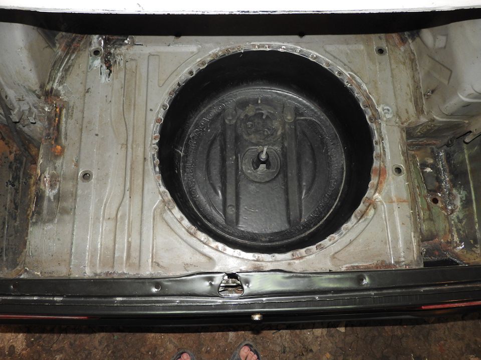

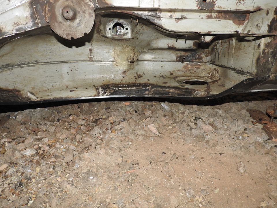

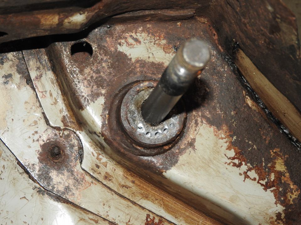

В общем то, состояние днища вполне норм, но не обошлось без "сюрпризов" по сварке.
1) дырки на кронштейне крепления сидения - не знаю, как их не заметили, когда варили порог...
2) маленькая дырка в полу спереди
3) две дырки в задней арке возле кронштейна заливной горловины бака
4) вместо шпильки приварили ухо для щитка - ну да ладно, а верхнее ухо для щитка приварить забыли
5) кронштейн глушителя приварили вверх ногами
...мож еще что то вылезет по левой стороне....
Это все надо будет исправить, и потом таки на пескоструй.
P.S.
Когда я забирал машину, по пути отвалился с правой стороны клык заднего бампера. Оказалось, что кронштейн и бампер там просто насквозь сгнил. Поэтому, по случаю, недалеко и за символические деньги купил про запас оба бампера. Серединки , конечно, - хлам, за то клыки все целые.
Далі буде.

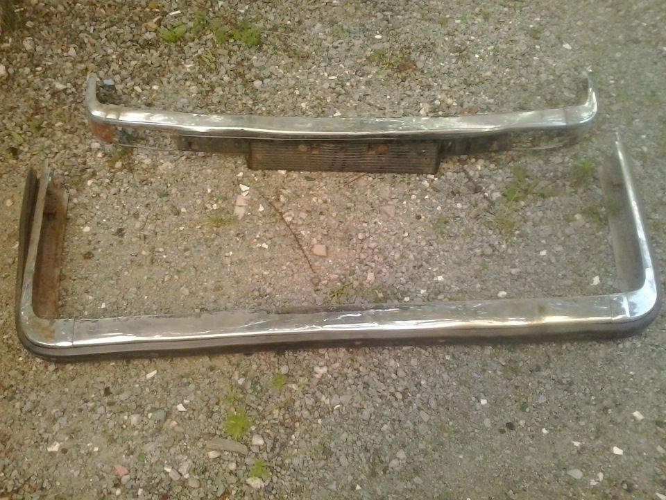

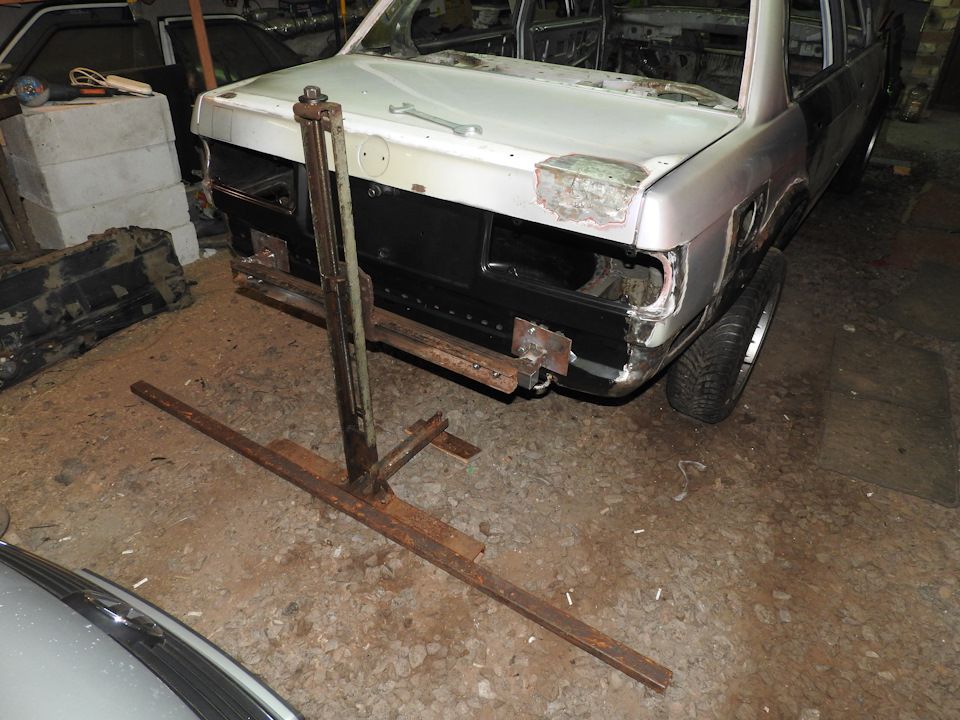

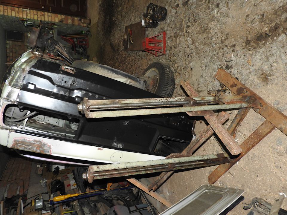

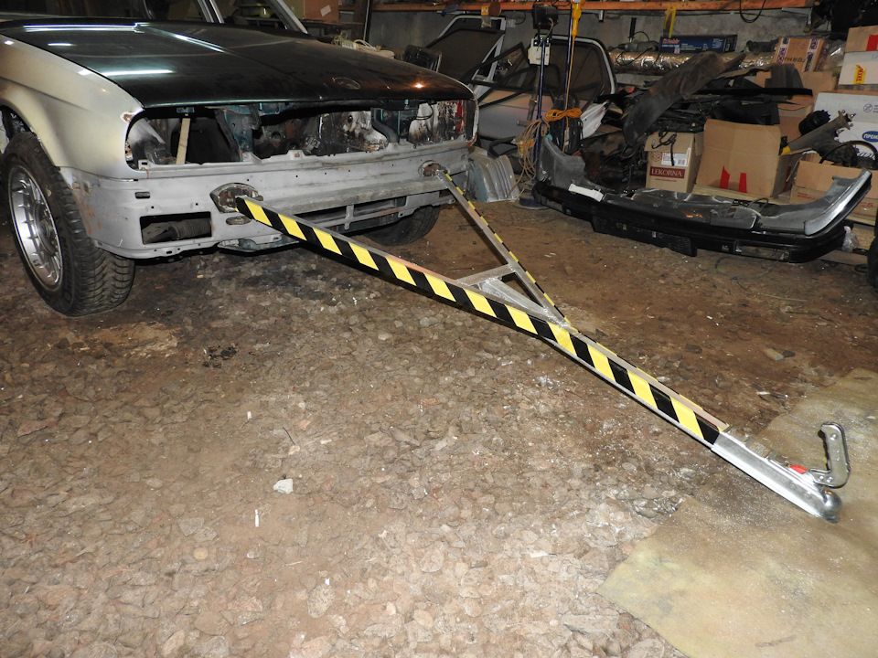

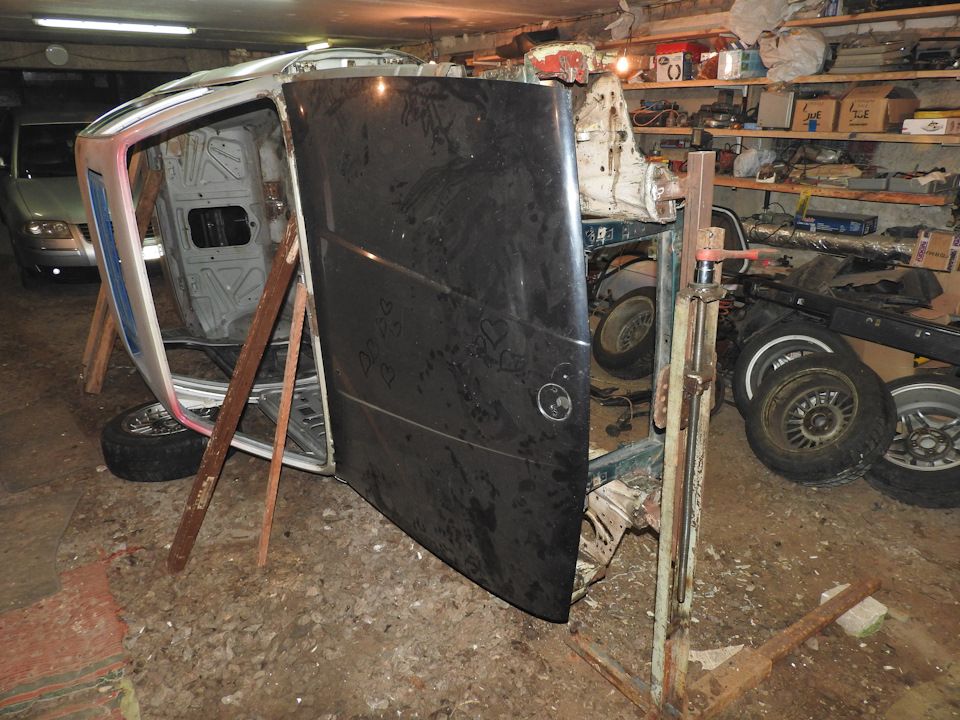

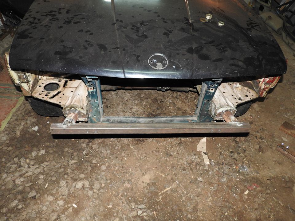

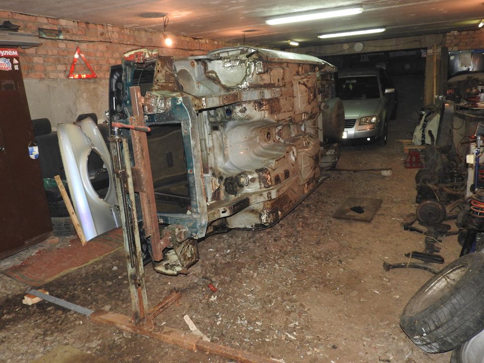

« Ответ #1297 : 27 Июля 2019, 00:17:48 »

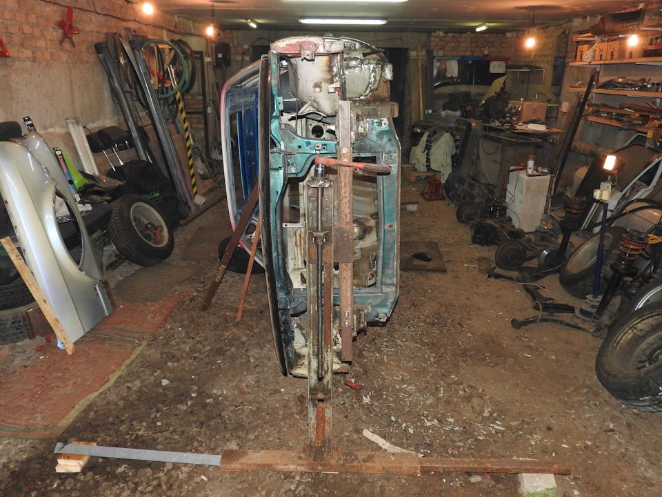

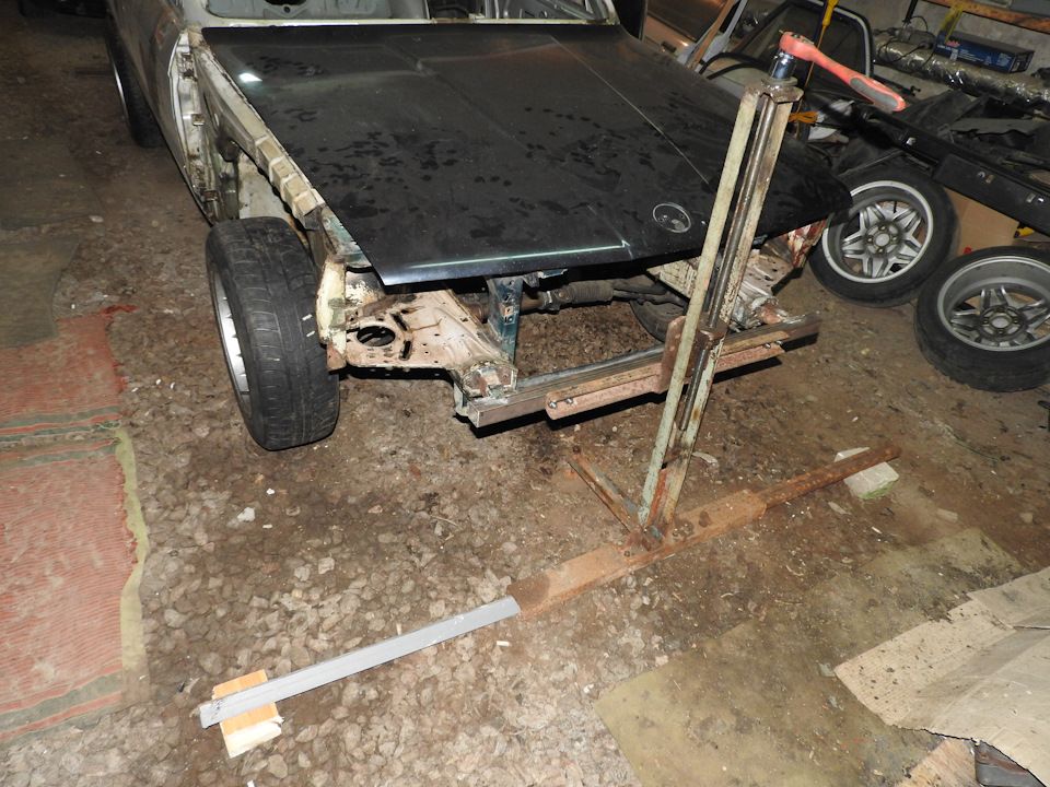

Кузовной ремонт_18. Очистка днища. (ч.2)
После очистки днища, остались нетронутыми недоступные места - над задней балкой, передние стаканы, и левые арки, так как машина стояла на левом боку. Что бы добраться во все эти места, нужно снять балки, и как то перевернуть машину. Для этого я взял у товарища "жигулевские" опрокидыватели и адаптировал их для Е30. Сделал вот такие суровые "бамперы" ))
А мож ну его, тот BBS ! ?  С такими бамперами будет крепче и надежнее!)))
Прикрутил эти адаптеры к опрокидывателю вместо "жигулевских" кронштейнов, и установил на машину.
Использовал крепежные отверстия штатных бамперов. Адаптеры делал по своим замерам и чертежам, но пришлось малость еще подгонять по месту. Кстати, чертежи как то потом позже выложу - мож кому пригодится.

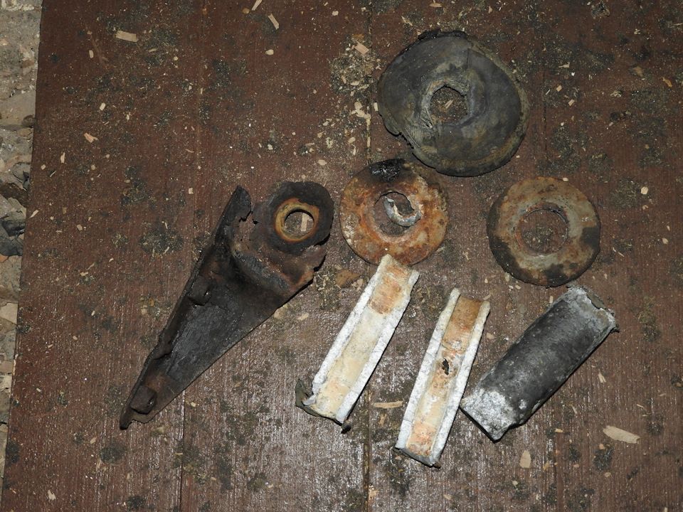

Передняя балка снялась легко и просто, так как она недавно снималась, а вот задняя, минимум последних 11 лет не снималась... Пришлось малость повозиться, после чего она снялась вот таким образом:
Остатки сайлентов пришлось высверливать. Они просто рассыпались на части, нижняя опора сайлента сгнила, и там уже стояли какие то резиновые прокладки. Как оно не оторвалось на дороге и ездило без каких-либо стуков - не понимаю.... За то болты - как новые! )
И вот теперь она абсолютно голая и ее можно рассматривать со всех сторон! )))))
Пол у меня  в гараже "временный" уже лет 15, и не оч ровный и твердый )) Поэтому для страховки пришлось  по бокам опрокидывателей расширить точки опоры на всяк случ,
и еще подпереть кузов с обратной стороны., так как ось вращения получилась ниже, чем центр тяжести и крыша явно перевешивает днище. Нужно было ось вращения делать выше на 10-15см. Но не критично - стоит надежно, хотя по началу было стремновато ))
Что сказать - оч толковая штука - работать на много проще и удобнее. Ну и вот такой результат получился:
Даже не верится, но я это таки сделал! ) Осталось очистить еще передние крылья, но там нет герметика, а только битум - после очистки днища, это уже как пыль для моряков! )))
Теперь о грустном... на этой стороне тоже нашлись косяки по сварке - мелочи по крепежу. Заварили отверстие для переднего щитка в арке, шпильки тормозных трубок приварили не с той стороны от лонжерона, шпильки под задним сидением вырезали, поставили заплатки , а новые шпильки не приварили, то же самое и с кронштейнами для тройника  задних тормозных трубок и тросов ручника. В задней арке много отверстий от саморезов, на которые крепились подкрылки. Дырок и гнили, к счастью , не обнаружилось.
Вроде мелочи, но в сумме их набралось не мало.... что же, будем "доваривать"....  Об этом в следующий раз.
Далі буде.

Чем счищал герметик?
« Ответ #1299 : 30 Июля 2019, 00:47:47 »
выше писал же - руками! )) вот на фото весь набор инструментов - шпатель, широкая отвертка, стамеска и щетка. хотя щетка почти не пригодилась ))
