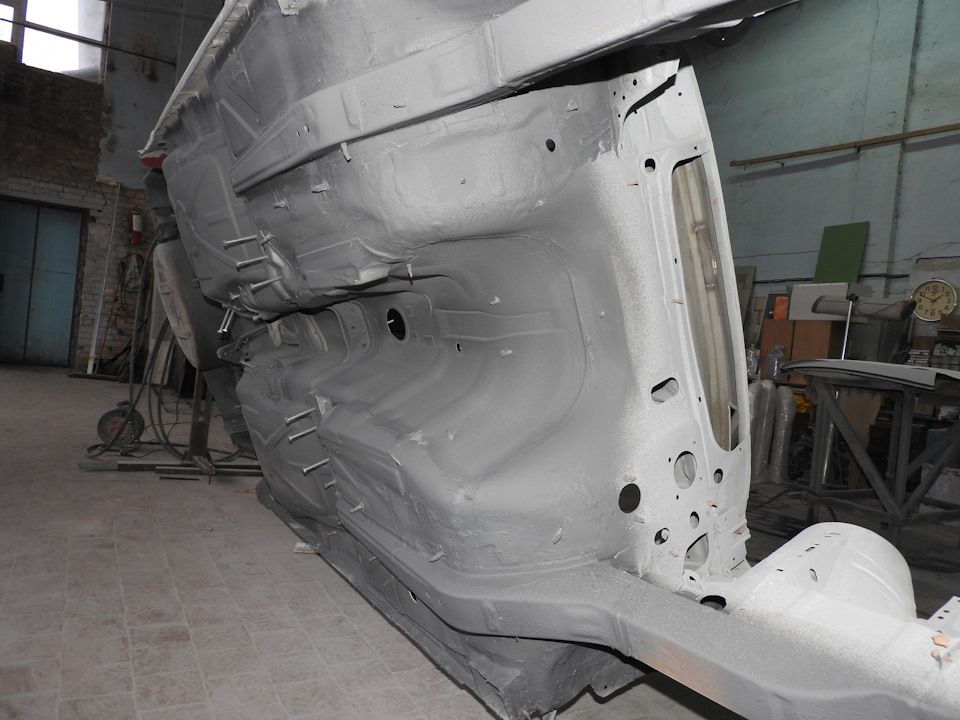

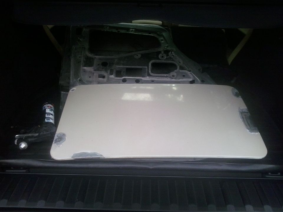

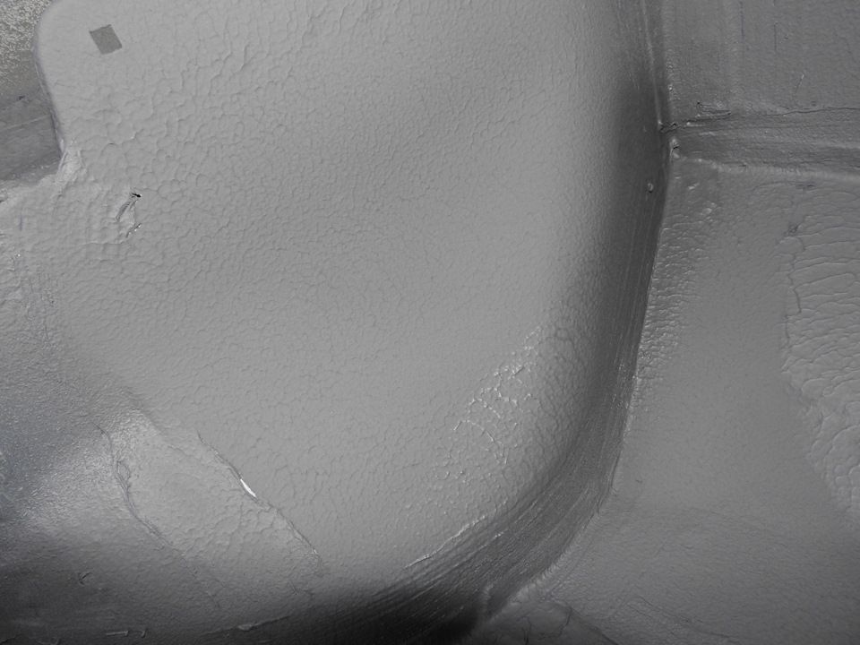

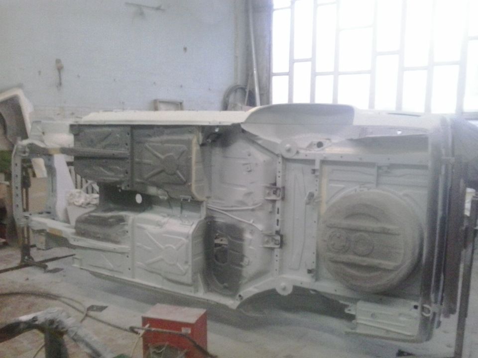

Кузовной ремонт_22. Обработка днища. (ч.1)
Давно не писал.... новостей не много, но таки есть...

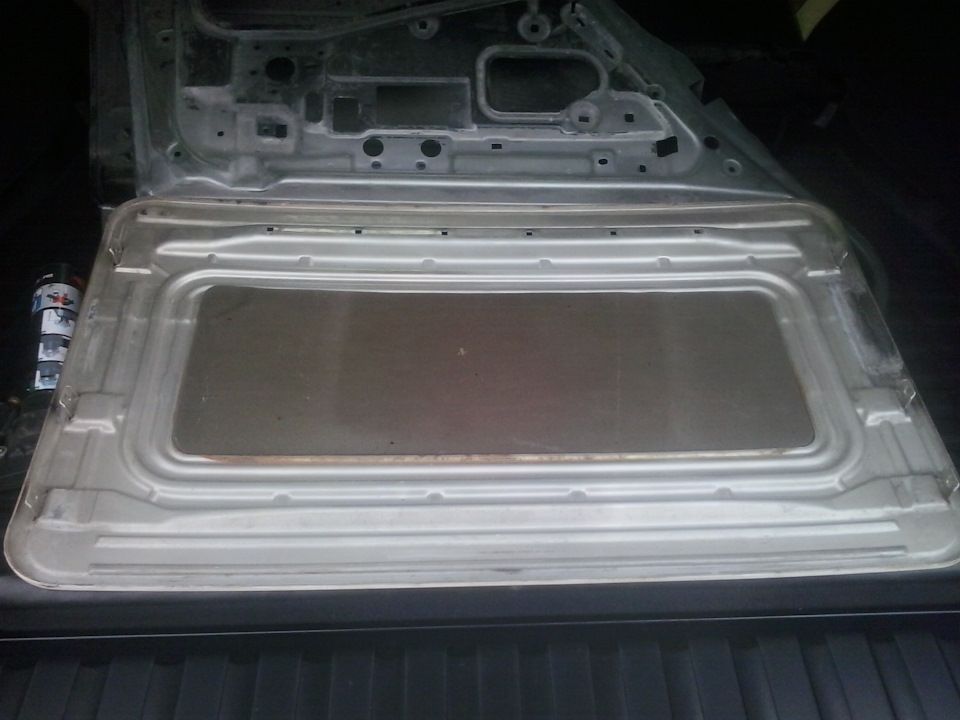

Видимо, чет у меня с кармой не то, в плане кузовных ремонтов...мож чакры очистить надо ))) Ну никак со сроками у меня не складывается - ни со сваркой, ни с покраской... ) Планировалось закончить покраску максимум за два месяца, но вот прошло уже три, а машина еще не покрашена... Частично из-за всяких форс-мажоров у маляра, а частично все из-за той же сварки - надо было доварить по мелочи после песочки, но везти машину обратно из-за этого не хотелось, а местный сварщик оказался ну прям оч занят... В итоге, почти два месяца простоя...
И вот - я не могу до конца в это поверить, но сварка таки завершилась! ))) Живую крышку люка я так и не нашел. Поэтому из двух ржавых крышек сделали одну нормальную - подварили мою, частями из донорской. Так как по факту моя оказалась живее, чем та, что я купил. Подварили одну заднюю дверь, так как пропустили косяк - дырку в креплении форточки.
Ну и были подварены мелкие косячки, и недоделки, всплывшие после песочки.
Все сварочные швы обработаны шовным герметиком. Все крепежные шпильки, крепежные места под балки и траверсу КПП, и резьбовые отверстия закрыты малярным скотчем и временными болтами. После этого была "проба пера" с несколькими герметиками и пистолетами.
Остановились на полиуретановом герметике АРР в два слоя.
Нормальные фото уже готового результата по днищу будут чуть позже... Ну и мож, таки в этом году, покрашусь... )
Ну, а пока, по-тихоньку, начинаю готовиться к тщательной сборке ;)
Далі буде.

« Ответ #1332 : 04 Декабря 2019, 18:26:21 »
Герметик разбавлен обезжиривателем и нанесён из антигравийника? Очень неплохая замена распыляемым МС-полимерам.
« Ответ #1333 : 05 Декабря 2019, 10:49:22 »
Герметик ничем не разбавлен - куплен в баллонах и нанесен. Маляр показал каталог производителя, в котором четко и ясно расписано какие герметики на какие части кузова наносятся - МС-полимер на швы, полиуретан на плоскости днища. Так и сделали - как книжка пишет.

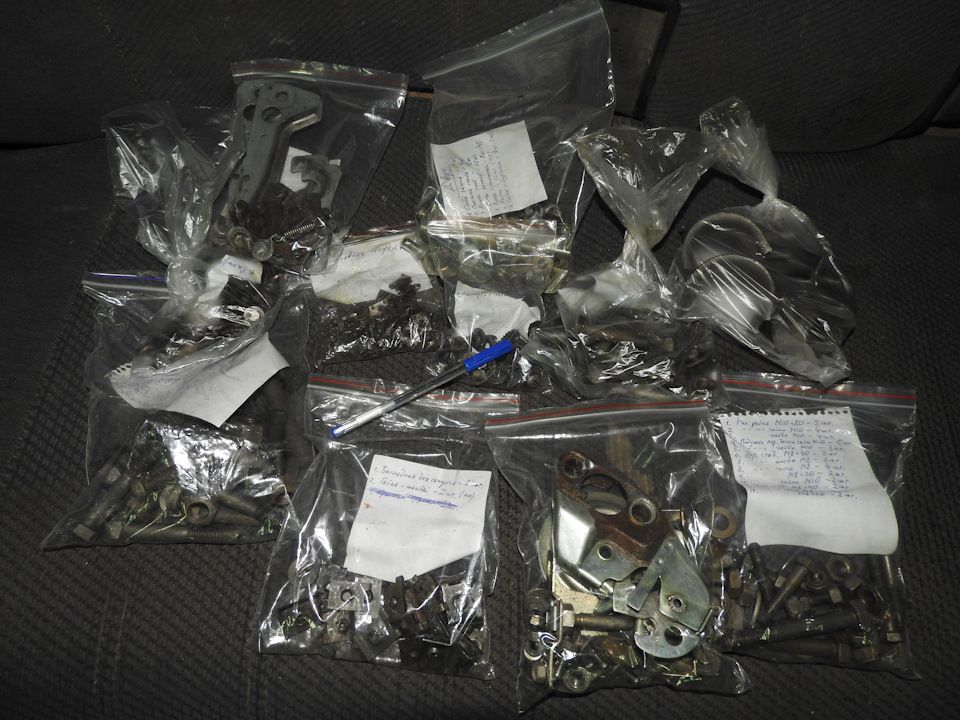

Сборка_01. План. Подготовка крепежа.
Думаю, что пришла пора начинать новый "сериал" - "Сборка" )
Вкратце, план сборки будет такой:
1. Поставить на колеса, - подвеска и рулевое.
2. Обработка всех скрытых полостей.
3. Виброизоляция (без фанатизма, как было по заводу)
4. Все по днищу - тормозные трубки, тормоза, топливные трубки, бак, щитки, защита и т.д.
5. Кузовная проводка.
6. Сборка задней части.
7. Люк, потолок.
8. Печка, торпеда с шумкой и проводкой.
9. Двери, дверная проводка, карты.
10. Шумоизоляция, ковер, детали салона, сидения.
10. Стекла.
10. Трансмиссия - КПП, кардан, редуктор, полуоси.
11. Мотор, моторная проводка.
11. Выпускная система.
12. Радиатор, навесное оборудование.
13. Сборка передней части.
14. Обвес и бамперы.
15. Диски.
Вот такой вот план... с удовольствием выслушаю советы и рекомендации по сборке. Не уверен на счет 10-го пункта - мабуть таки лучше редуктор и полуоси ставить сразу вместе с задней подвеской, а КПП вместе с мотором...
По срокам даже планировать не хочу,,, как пойдет... )
Собирать буду оч не спеша, тщательно и аккуратно. Даже придумал себе развлечение - сборку максимально приближенно к ЕТК ;) Полного соответствия ЕТК не обещаю , в виду недоступности или неадекватности цены на некоторые детали )), но буду к этому стремиться! )
Естественно, что все старое, вплоть до гаечек и винтиков, будет мыться, чиститься, краситься, цинковаться, или меняться на новое и красивое. Перефразируя  классика - В машине должно быть все прекрасно: и кузов, и мотор, и подвеска, и салон! ))

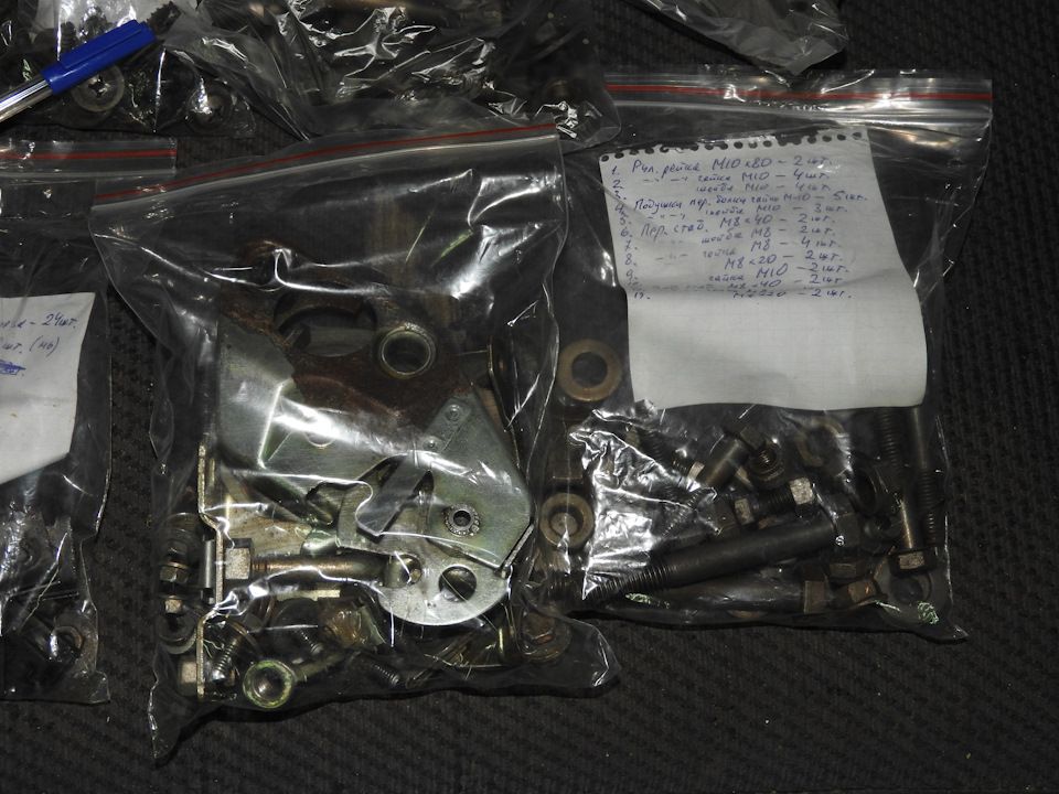

Ну и, пожалуй, начнем -  с крепежа.

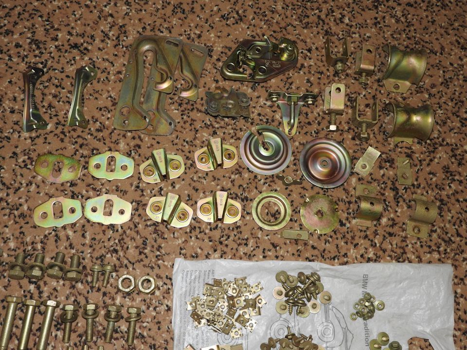

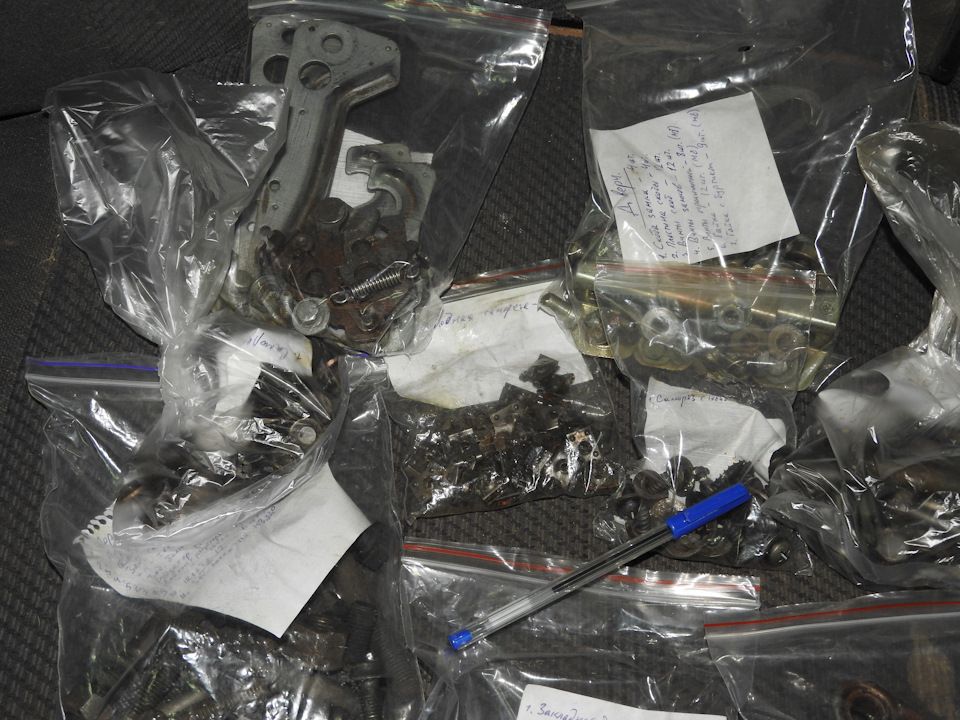

В первую очередь собрал весь крепеж навесных кузовных элементов, и подвески с трансмиссией. Каждую гайку и саморез отмачивал в смывке для краски, потом в преобразователе ржавчины, и чистка вручную мягкой проволочной щеткой, но эффект был не достаточный. Поэтому, решил пойти "народным методом" - лимонная кислота в концентрации 100г на 1л воды - вот это тема! Дешево, надежно и практично! (с) )) Весь крепеж очистился от ржавчины идеально, после суток отмачивания. Некоторые детали отмачивал 2-3 суток. Потом промывка в растворе соды, и обезжиривание уайт-спиритом. Это все весьма долго и геморно, но красота, требует жертв! (с) ))
После этого разложил все по пакетикам, подписал, и отдал товарищу на гальванику, вернее - желтое цинкование.
Кстати, Серега - еще раз спасибо тебе! Ничего не потерялось и результат супер!
Ну, и собственно, вот он, результат:
Это, конечно, еще не весь крепеж - наберется еще на одну, а то и на две партии. Но это уже чуть позже.
......та немазащо. Ты наверное первый клиент у которого все детальки остались по описи...шутка
)) скоро еще насобираю партию железок )
Золото! Золото!
ага - дорахо-богато  )))

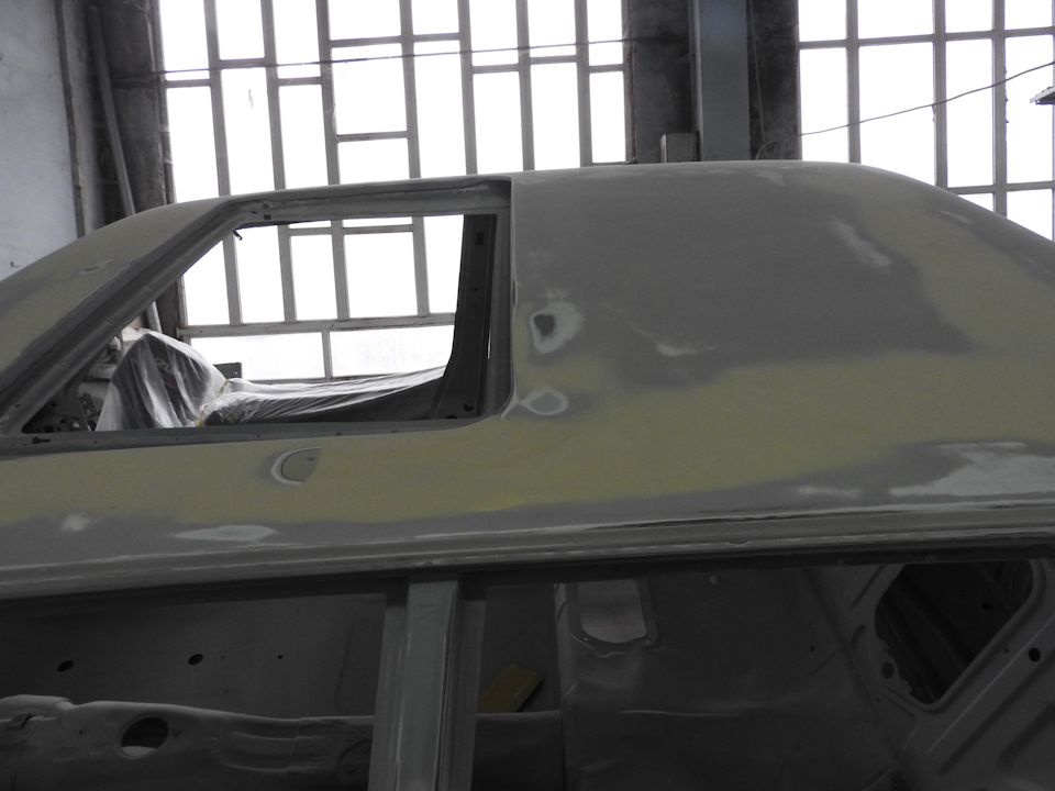

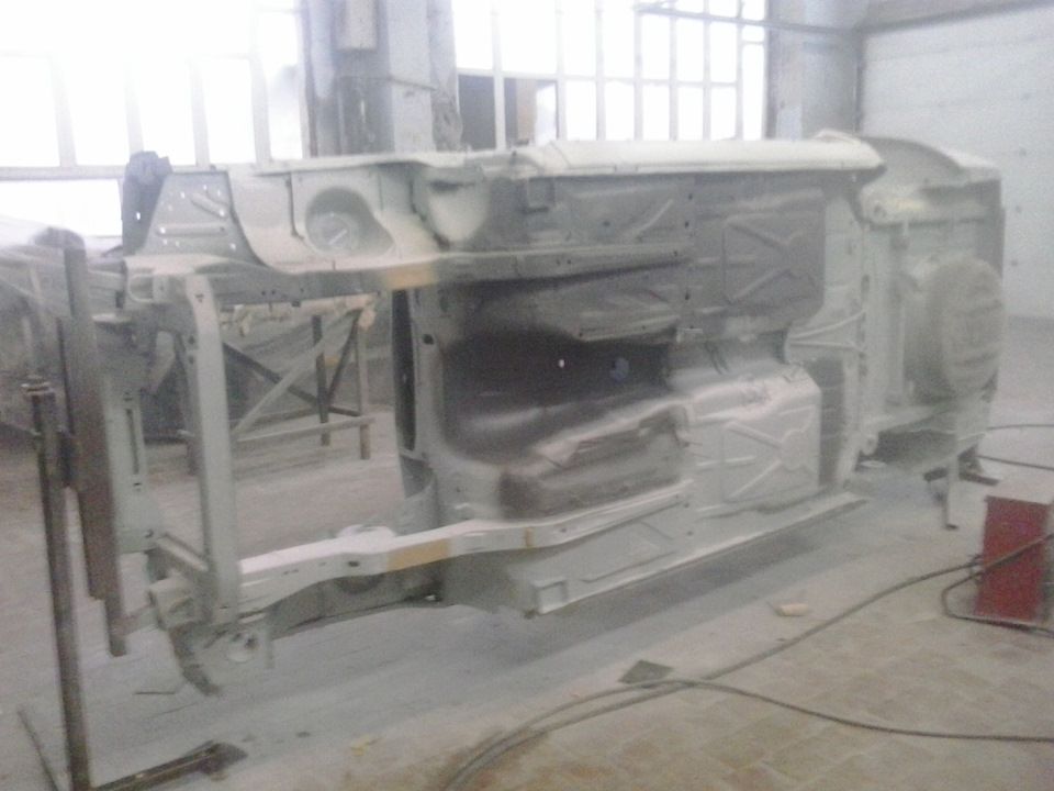

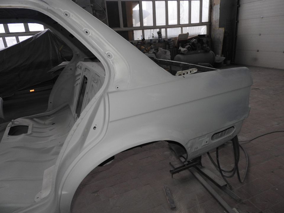

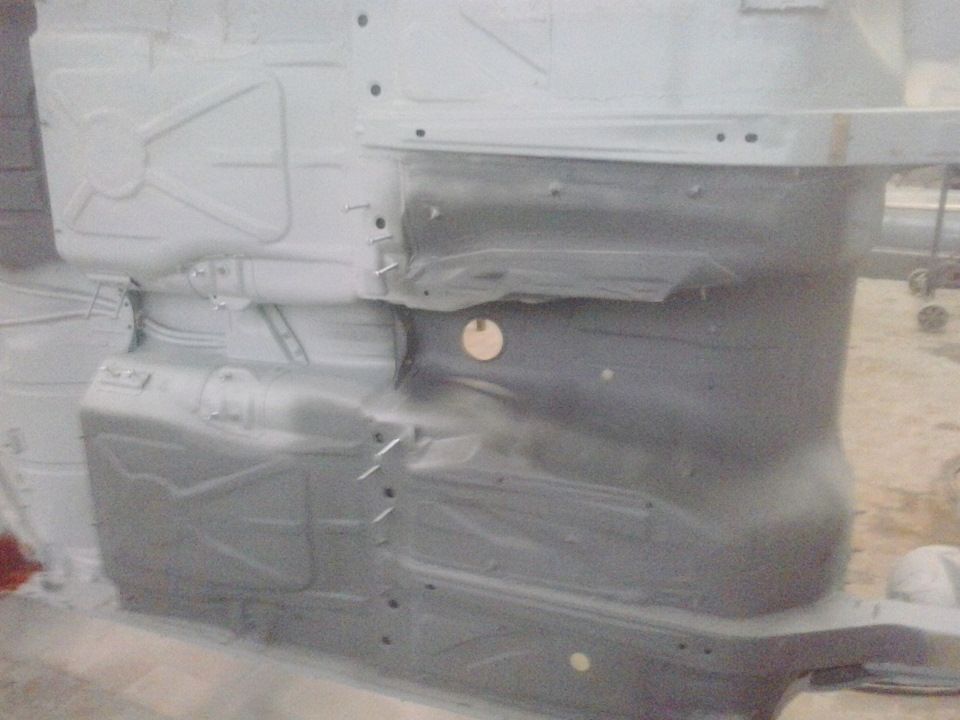

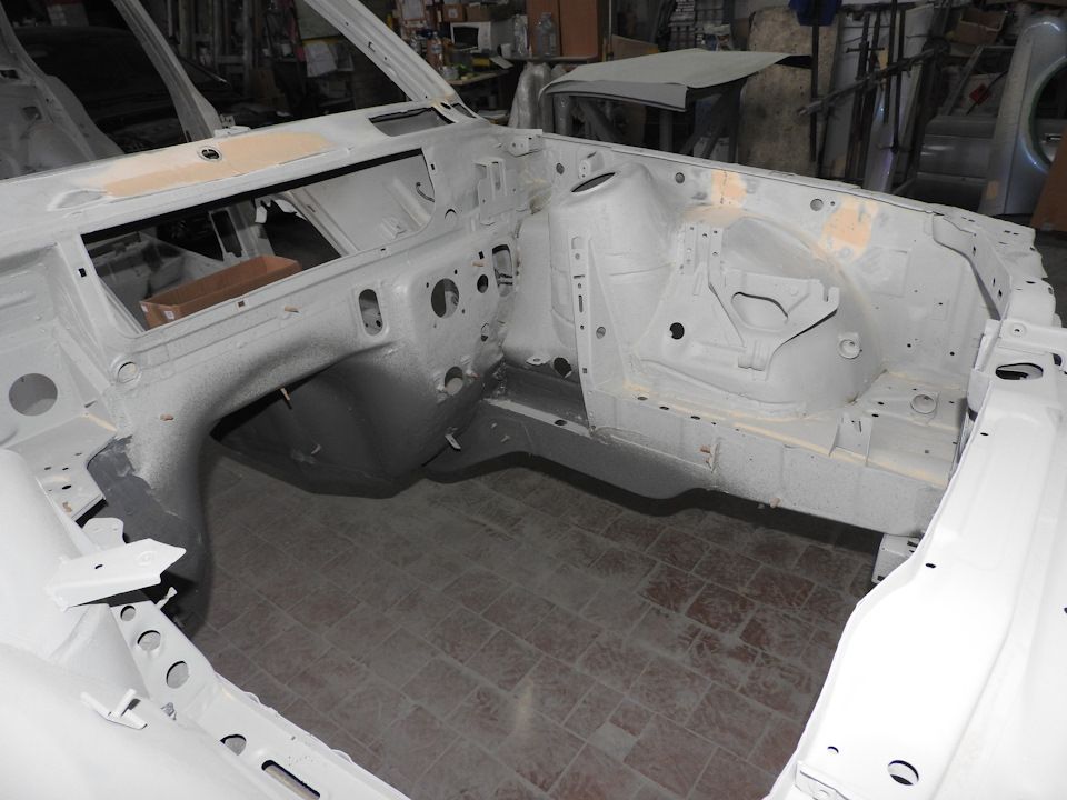

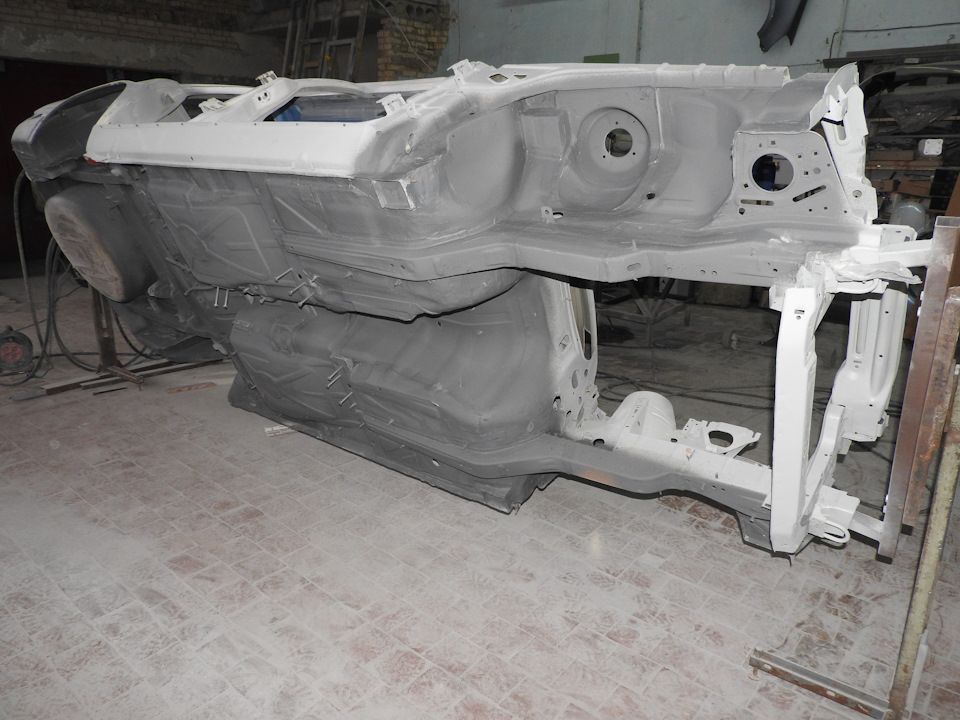

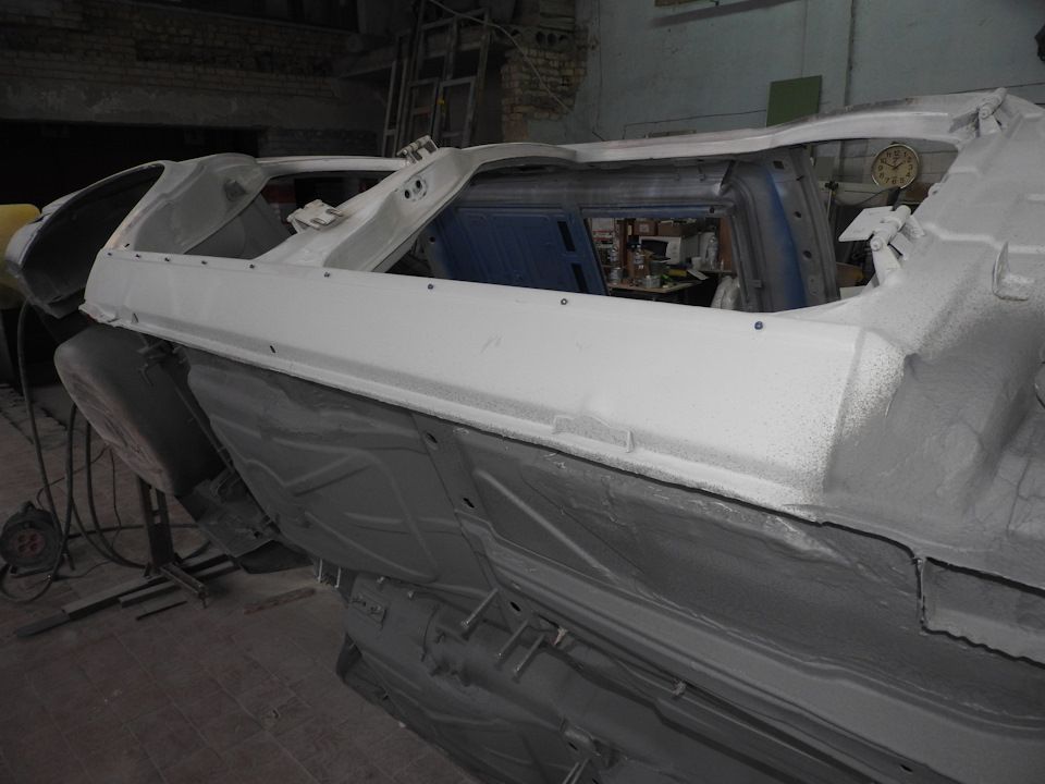

Кузовной ремонт_23. Обработка днища. (ч.2)
Вчера был у маляра - дела, хоть и медленно, но таки идут ) Я рассчитывал увидеть уже готовое днище, но оказалось, что готовность еще не полная... Осталось еще обработать две левые арки, доделать некоторые места стыков, и потом пройтись вторым слоем. Но даже сейчас днище выглядит довольно не плохо, как по мне:
По кузову - практически полностью выготовлены пороги, задние крылья со стойками крыши и крыша.
Ну и началась выготовка подкапотки и внутрянки кузова.
Мне был озвучен план, покрасить сам кузов до Нового Года - потом, после праздников, навесные кузовные элементы. Будем посмотреть... Час "Ч" окончательного выбора цвета все ближе, а муки выбора все больше... )))
Далі буде.
