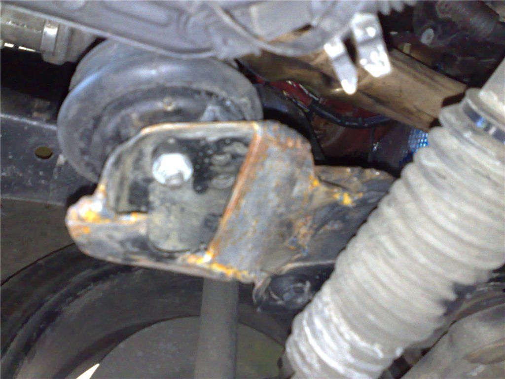

Вот что получилось исходя из рисунка схемы, самая удобная гибкая схема с ползунками, щас покажу фото креплений

320coupe84
« Ответ #54 : 21 Августа 2008, 23:57:30 »
это правое крепление
320coupe84

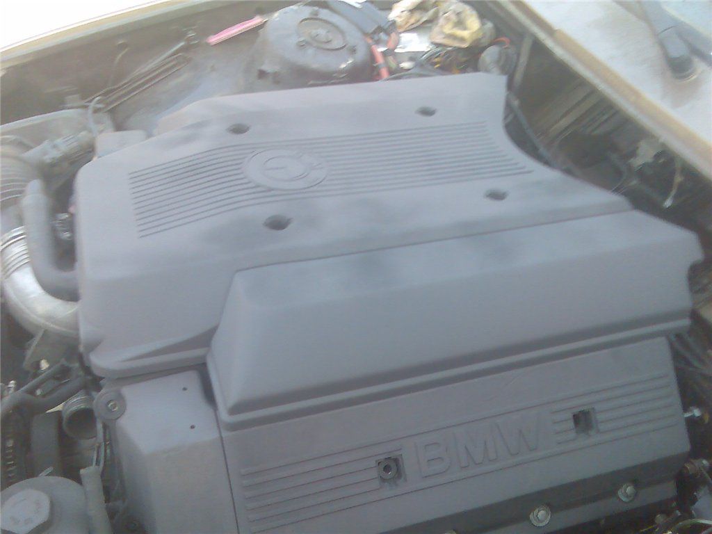

« Ответ #63 : 29 Августа 2008, 00:05:56 »
вот приведен двигатель до кондиции

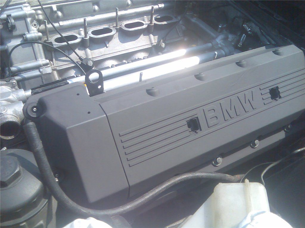

320coupe84
« Ответ #64 : 29 Августа 2008, 00:09:39 »
320coupe84

вот оно сердце только покрашено )))
320coupe84
« Ответ #68 : 29 Августа 2008, 00:14:56 »
еще даже неуспел высохнуть
320coupe84
« Ответ #69 : 29 Августа 2008, 00:16:55 »
вот так вот выглядит подкапотное пространство
